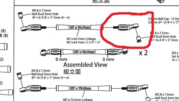

WillemH schreef: ↑07 okt 2020 17:21 Vanmiddag begonnen met het op maat maken van de achterste links, dus: vijlen, meten, vijlen, meten, enz...
Hallo Willem, ziet er goed uit. Hoe heb je dat gedaan?
Re: Ex Real Range Rover Sport
Bericht door WillemH » 25 mar 2022 22:11
