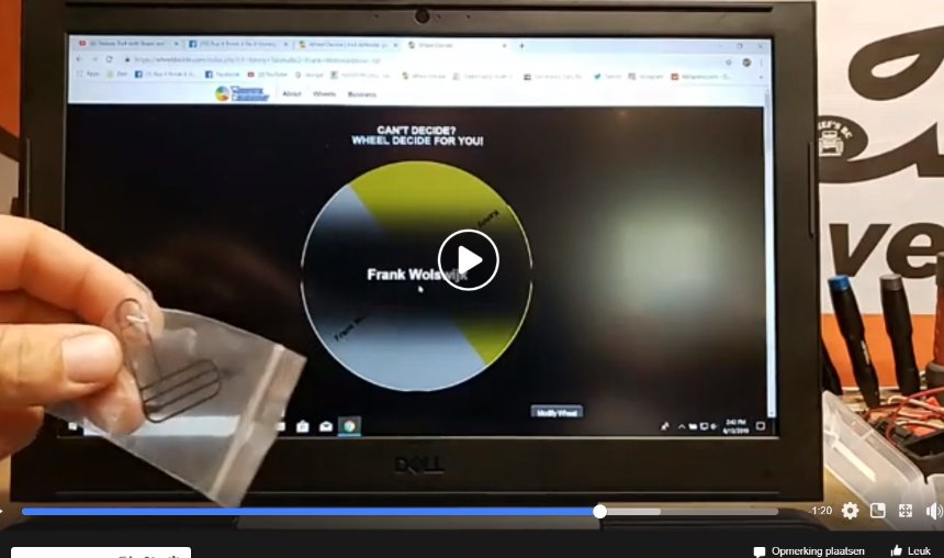

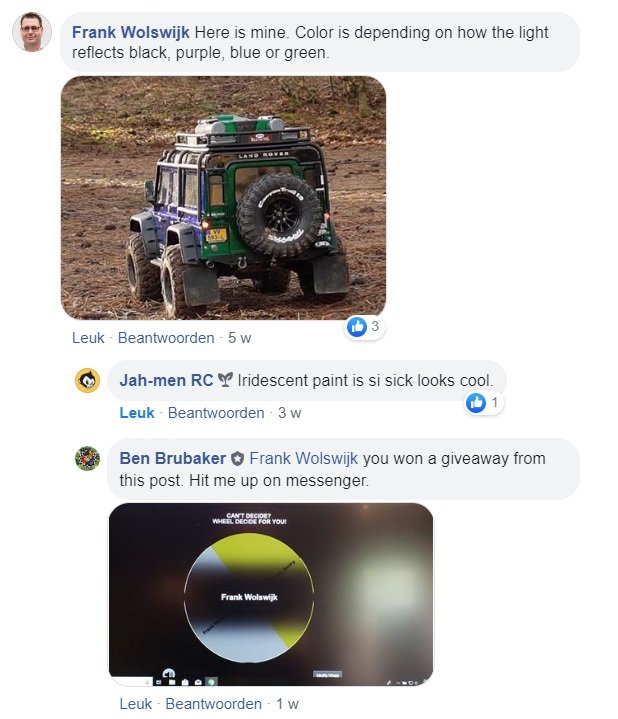

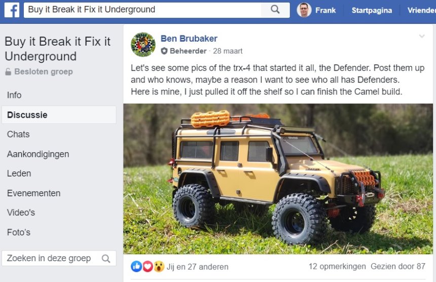

In een Facebook groep werd gevraagd een foto te plaatsen van je TRX-4 Defender.
Wat ik deed...
... en dat leidde tot winnen van een giveaway.
Het zal even duren voor het hier is, vanuit Virginia US, maar was onverwacht en wel heel leuk.
Gewonnen is een setje beschermers voor de achterlichten.

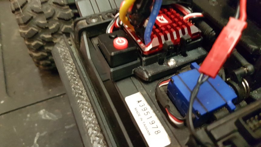

De BEC voor nu maar afgekoppeld. Wederom nieuwe PowerHD 20kg servo erin en de ESC vervangen voor een Hobbywing 1080.
Mooi houdertje voor de Hobbywing 1080 ontworpen en geprint en alles werkt weer.

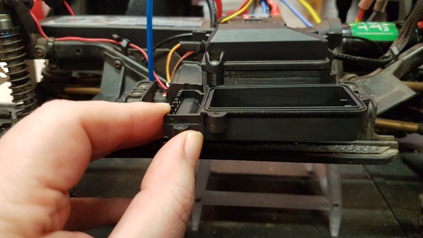

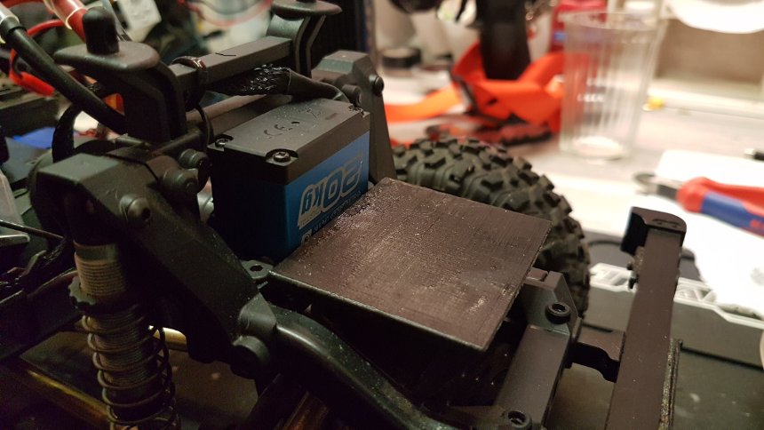

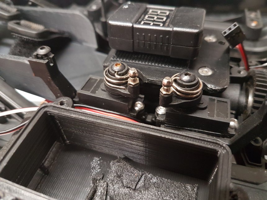

Verder meteen even een hogere 3D geprinte receiverbox gemonteerd. geeft een stuk meer ruimte voor de bedrading.

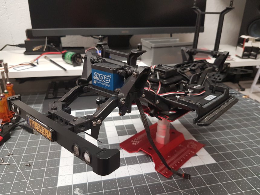

Meeste werk is aan het chassis. Dat is in al die jaren nog nooit uit elkaar geweest en dan bedoel ik inclusief transmissie en assen. Alles wordt deel voor deel volledig gedemonteerd en schoon gemaakt. Momenteel met de transmissie bezig, assen moeten nog.

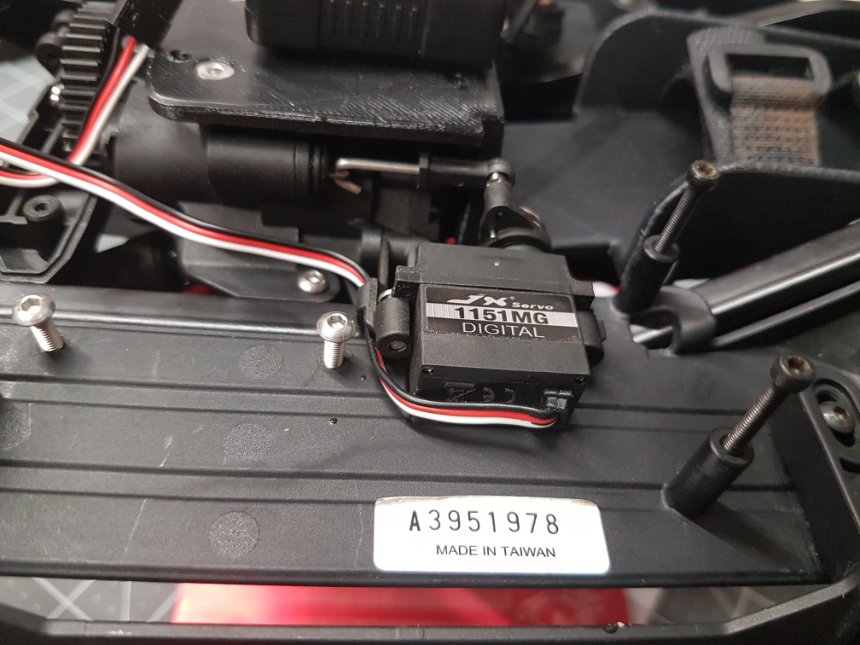

Al tijden heb ik vervangende micro-servo's liggen, de JX PDI-1151MG. Heeft iets meer power, o.a. voor de TRX-4 bedoeld en ook waterproof. Grootste voordeel, goedkoper en metalen tandwielen. Dus nu ook mooi tijd om de originele Traxxas 2065 micro servo's te vervangen voor deze JX servo's.

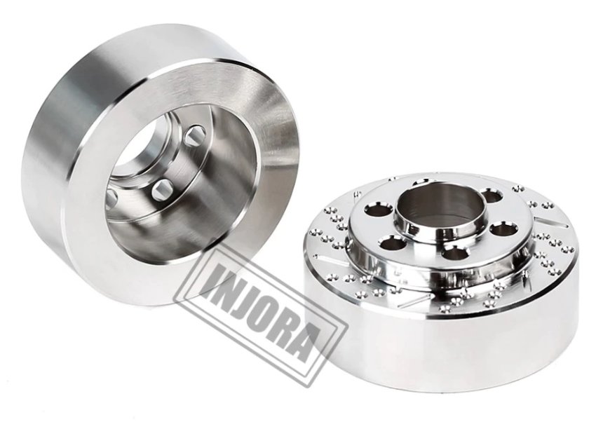

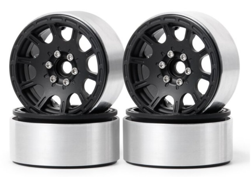

Velgen zijn ook vervangen door een setje Axspeed. De vorige waren helemaal opgereden en zaten iets te ruim intussen op de hub. Het lood is vervangen door een setje Injora inserts.

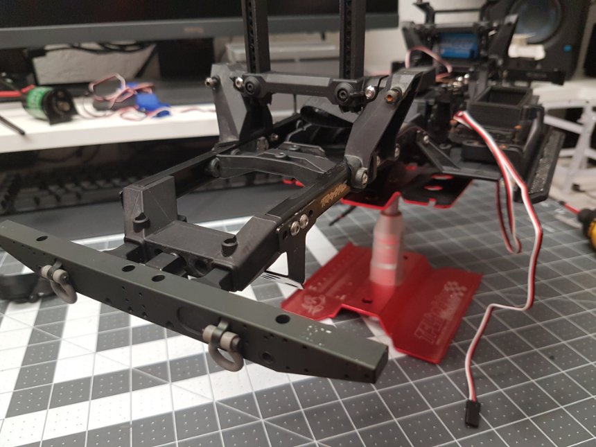

Re: Cesco's Traxxas TRX-4 Land Rover Defender 110 Ürban Truck
Na een kort avondje sleutelen begint het weer op een chassis te lijken. Volgende punt. Beide assen demonteren, schoonmaken, van vers vet en nieuwe kogellagers voorzien. En weer monteren. En nog wat schroeven ontroesten c.q. vervangen voor RVS.
