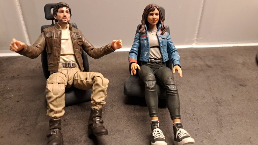

Er komen andere voorstoelen en rijders in. Beter van schaal. Rijders zijn 6 inch / 15 cm actie figuren. Voorstoelen zijn 3D geprint en uit een Pajero interieur gekochte 3D print file.

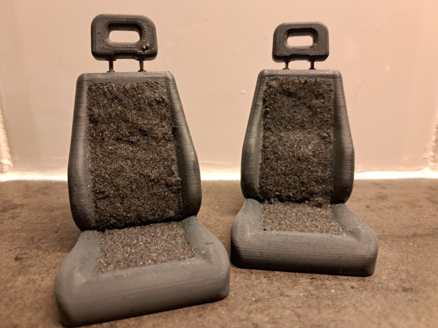

Na wat meten geschaald naar de grootte van body en de rijders. 3D geprint, geverfd en de hoofdsteunen met stukjes spijkers gemonteerd. Metaal verwarmen en in hoofdsteun smelten. En dan dat in stoel smelten. Oogt scale en zit muurvast.
Hierna deel van de stoel geflocked. Afplakken, dat deel met lijm insmeren en dan de antracietgrijze flock erover strooien. Geeft meteen een andere look. Met dank aan @coopertje voor de flock inspiratie en de van hem gekochte zakjes met flock.
Voor wie de rijders zelf zoekt, zijn 7 inch, 15cm. Perfecte maat voor Tamiya hardbodies.
Zoek voor de man op Action figure Star Wars Captain Cassian Andor, let op dat je de goede maat besteld. Zijn handen zijn gebald, maar kan je voorzichtig met wat hitte openbuigen. Zodat ze om een stuur kunnen. Zijn holster heb ik weggeknipt en dan dien je wel even de broek opnieuw te verven.
De dame is zoekterm action figure Doctor Strange America Chavez. Bij haar zit een extra paar handen.

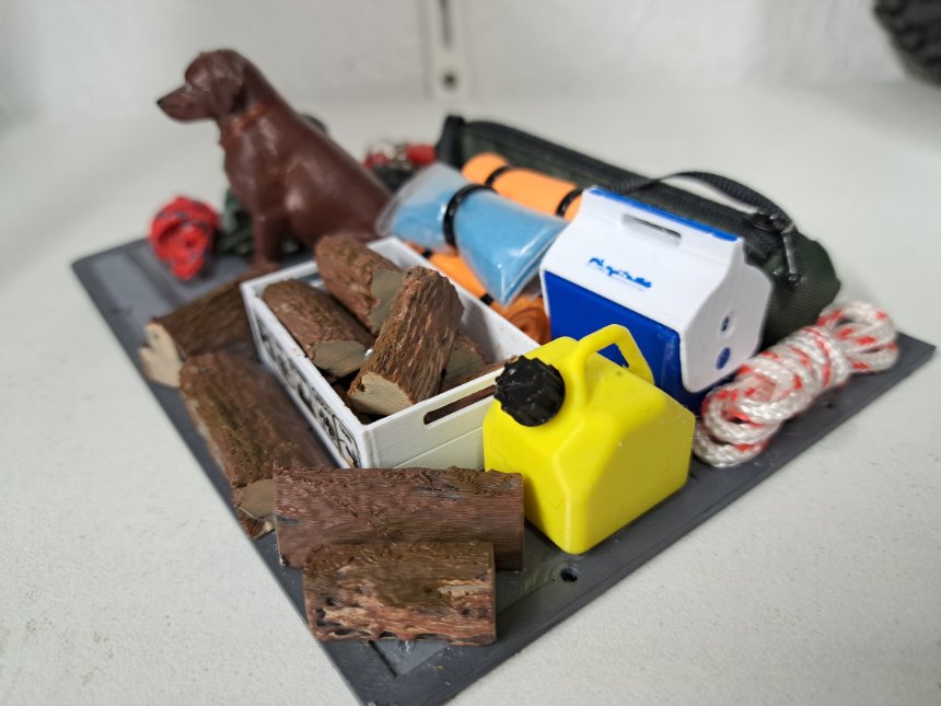

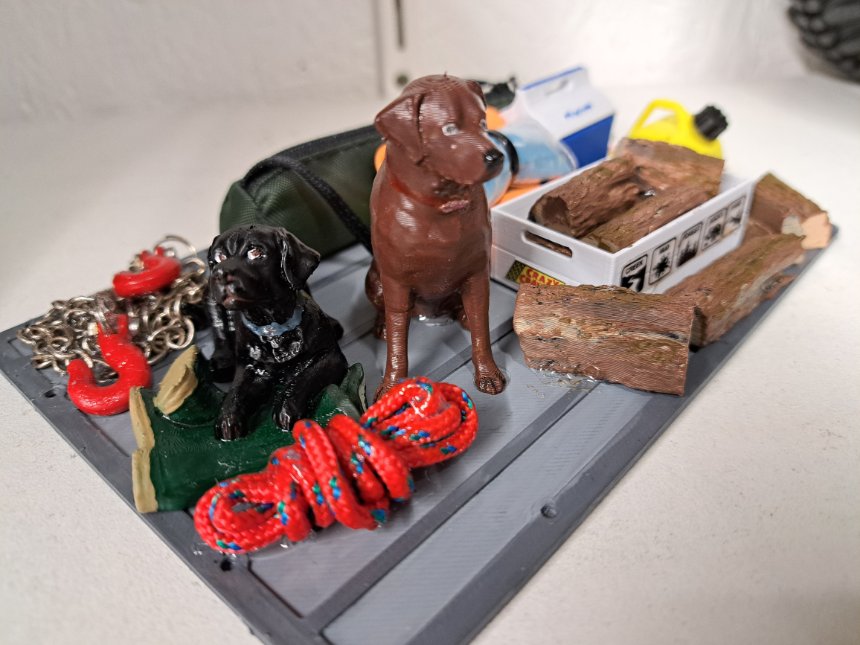

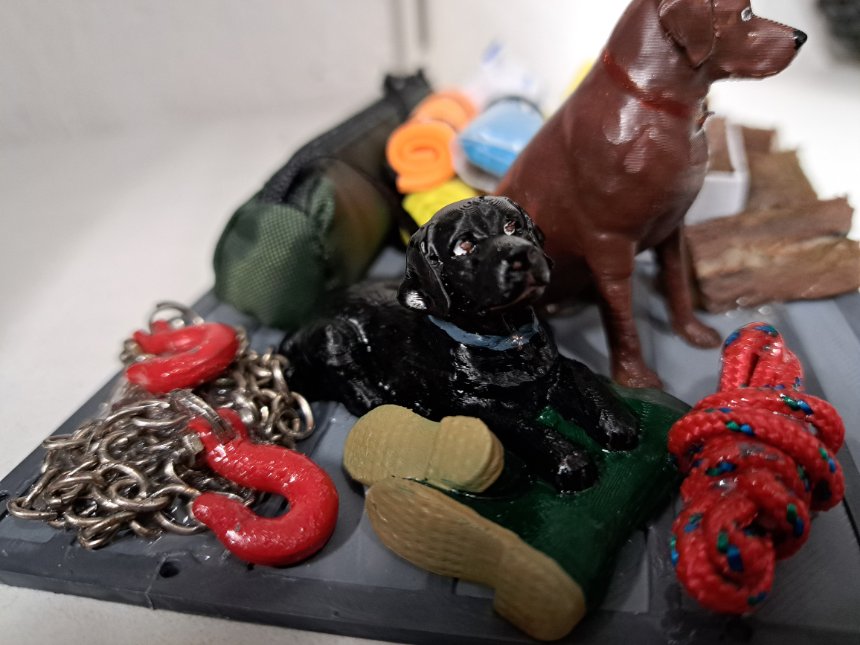

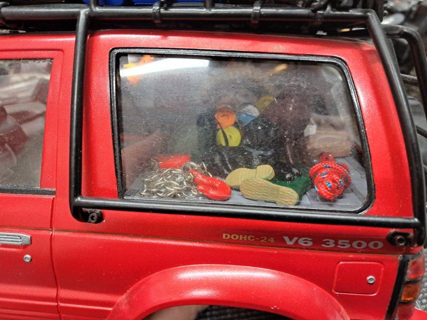

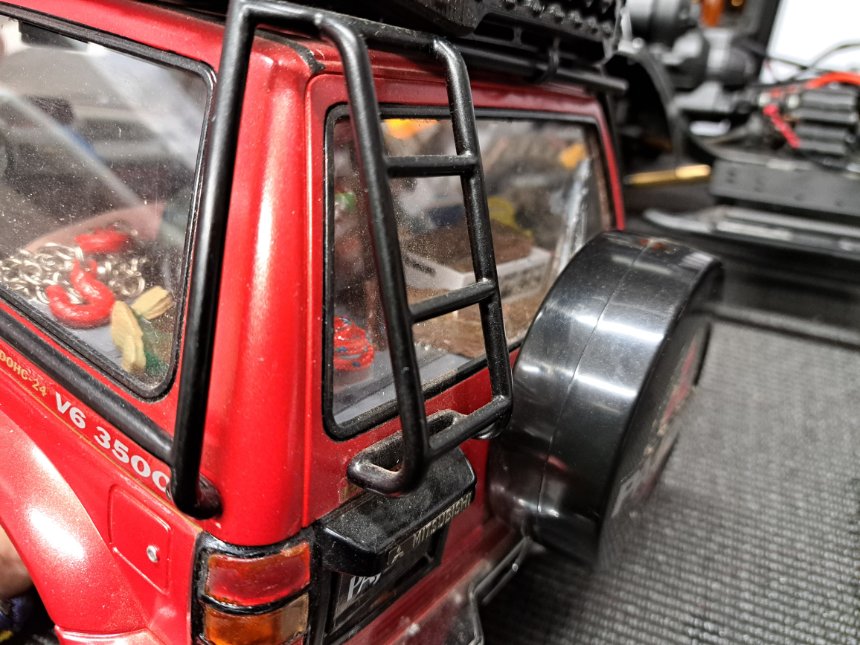

Achter de voorstoelen besloten te gaan voor een versie zonder achterbank. Er is niet echt ruimte voor een achterbank. Dus voor zeg maar laadruimte gegaan. En zeg maar a la overland te vullen met spullen. Grotendeels 3D geprint, geverfd met wat zelfgemaakte en gekochte scale accessoires. En dekt straks na montage in de body zicht op o.a. de accu en de ESC en bedrading af.
Sinds een paar maanden een zwarte Labrador pup, dus die mag niet ontbreken. En ondeugend als deze is heeft hij een setje laarzen te pakken...
Zijn bruine Labrador vriend is ook mee.
In real live zullen de honden meer ruimte hebben. Maar je maakt in feite een soort van diorama zichtbaar door de ramen. En wilde een iets andere look door elk raam. Dus een beetje moeten spelen met vulling/ruimte vs scale looks vs hoe het per raam oogt. Creatieve vrijheid zeg maar, soms klopt scale niet altijd met realiteit c.q. 1/1.

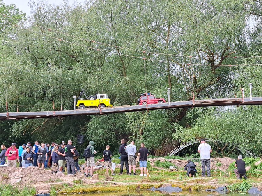

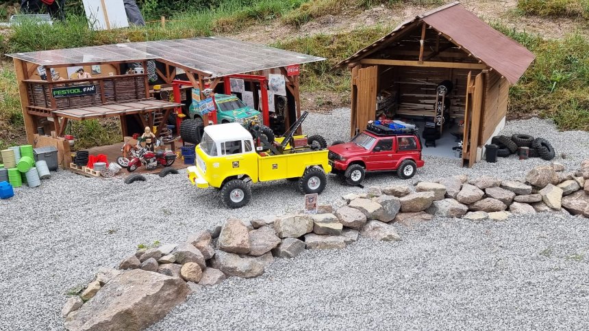

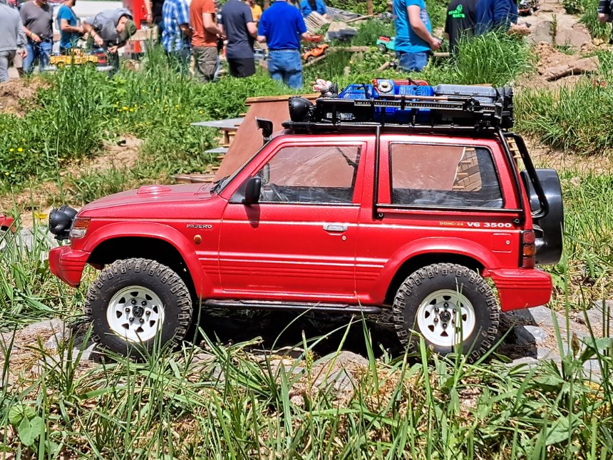

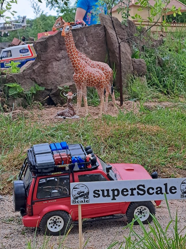

En nog wat actie foto's van SuperScale 2024.

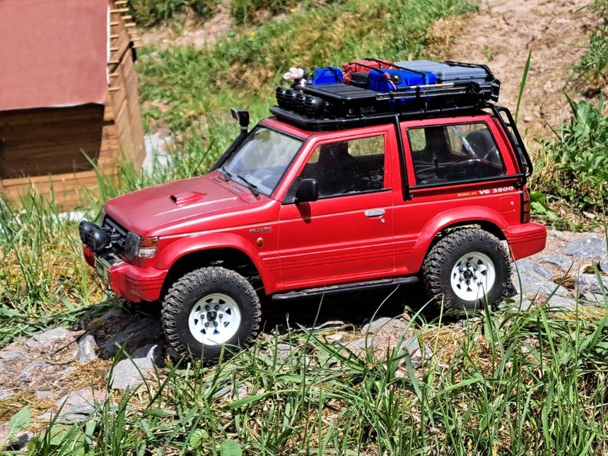

Langste RC-bouwproject ooit? Het heeft meer dan 8 jaar geduurd om deze Pajero te bouwen. Iets met een druk leven en te veel projecten. Maar... nu is deze echt klaar, klaar voor off-road scale avonturen.
De laatste aanpassingen zijn de volgende. Ik heb eindelijk het interieur af. De rijders waren eerder provisorisch op de sliders gemonteerd, nu heb ik een net interieur met stoelen ontworpen, 3D geprint en gemonteerd.
Alle verlichting overal aangebracht en werkend gemaakt. Ook beter in de body geleid, zodat de body nu beter dicht kan.
Receiver is aangepast, de Pajero is nu aan mijn nieuwe zender, Flysky FS-G11P gekoppeld. Ik heb MST gewichten op de stuurarmen gemonteerd. 10g per kant klinkt niet veel, maar alle beetjes helpen. En wat wielgewichten voor bijgeplaatst, voor 60 gram extra gewicht voor. Batterij is nu een hele compacte Ovonic 3S 2200mAh. Enerzijds omdat er weinig ruimte voor een batterij is, anderzijds om het gewicht achter te verlagen.
Dit is niet mijn build met de beste gewichtsverhouding. Dus...
Als laatste zijn de schokdempers vervangen. Hoewel de upgrade MST TC70 aluminium shocks een prachtige set is, zijn de veren te slap (zelfs de hardste) voor het gewicht van deze zware hard body. Met lexan of een lichte hardbody werken ze prima, maar binnen deze setup helaas niet.
Dus die zijn vervangen voor een set BoomRacing Kuda 70mm schokdempers, met de optionele verenset met 5 hardheden. Van super soft naar soft, medium, hard en super hard. De TC70 hebben soft, middel en hard en de hard is ongeveer gelijk aan de soft van de Kuda set. Dus veel beter met een zware hardbody met alles er op en aan.
Alles bij elkaar ziet het er wel mooi scale uit en zal dit meer een trail/scale als crawler zijn.
