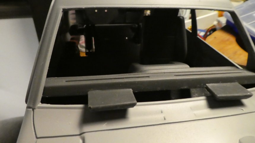

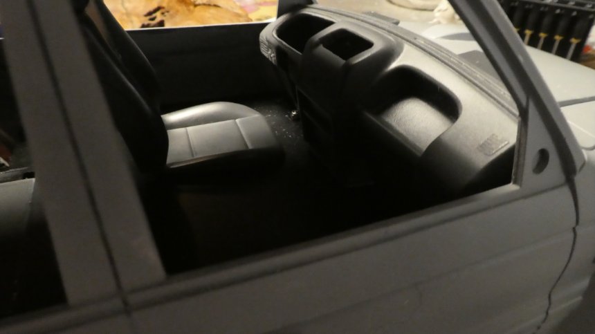

Zojuist een beginnetje gemaakt aan het interieur.
De zitting van de stoel heb ik met de dremel bewerkt, zodat hij lager uitkomt. Dit vanwege de verhoogde vloer.
Het dashboard moet ook nog een stukje lager.

Bericht door Patrick » 24 dec 2018 11:46

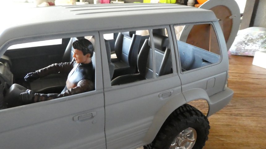

Vanochtend weer wat tijd aan de hobby besteed.
Interieur begint vorm te krijgen.
Dashboard zit op zijn plek en voorstoelen ook.

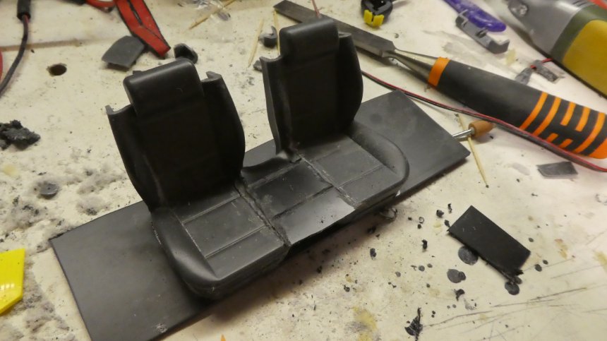

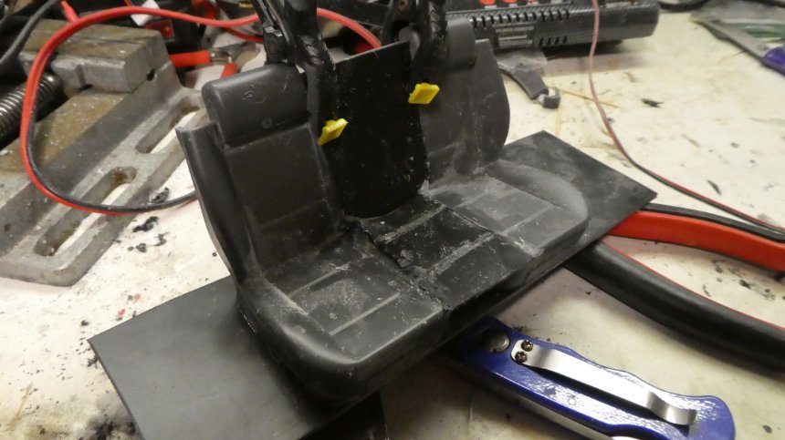

De twee stoelen achter moeten een achterbank worden. Net als bij de echte Pajero zit de achterbank hoger, maar is de rugleuning korter. Dit heb ik al een beetje geknutseld, door 2 voorstoelen in te korten. Nu er nog 1 bank van maken.
Het hoeft niet precies schaal te zijn, maar ik vind wel dat het een bank moet worden in plaats van 2 stoelen.

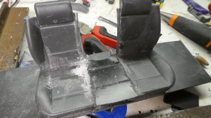

Bericht door Patrick » 24 dec 2018 12:51

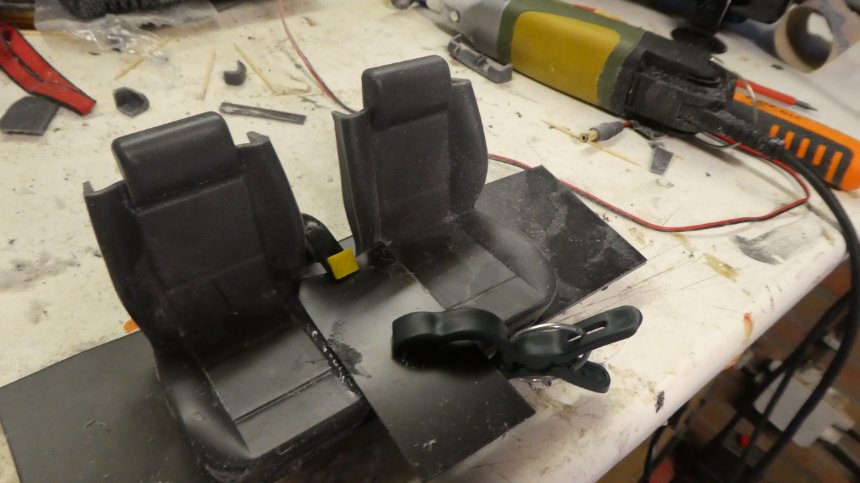

Net de stoeltjes op een plaat styreen verlijmd.
Daarna in de zitting de randen van de kuip gaan wegdremelen.
Lijm erop, plop, dun stukje styreen erop, en wachten maar.

Bericht door Patrick » 28 dec 2018 13:46

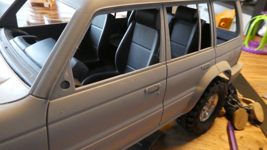

Vanochtend weer eventjes verder gegaan. Het is allemaal nog ruwbouw, maar het gaat de goede kant op.

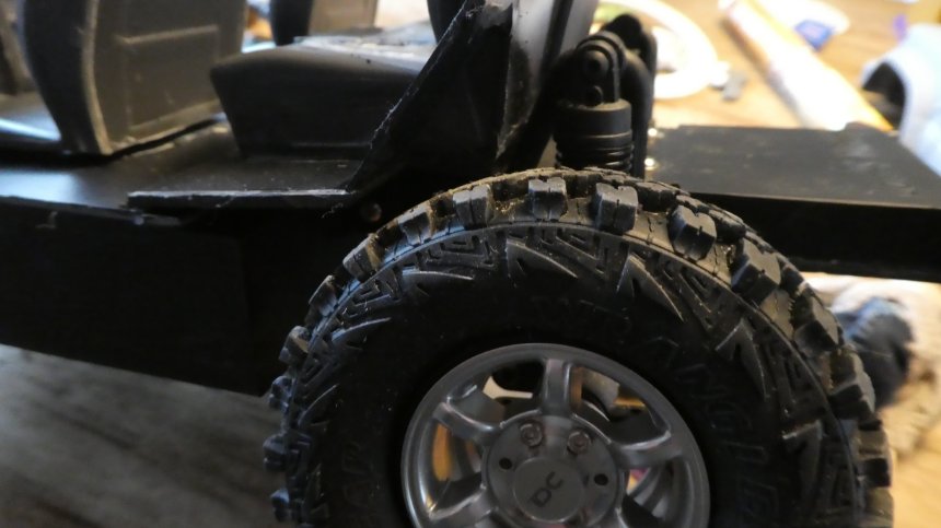

Ik kwam erachter dat bij volledige flex, mijn band de stoel net raakte. Daarom alvast een aanzetje gemaakt voor een spatbord. Nu loopt hij helemaal vrij.
Mooi dat het gelukt is dat de zitting van de achterbank nu ook echt hoger zit. De rugleuning is een stuk korter. Net als in het echt.
