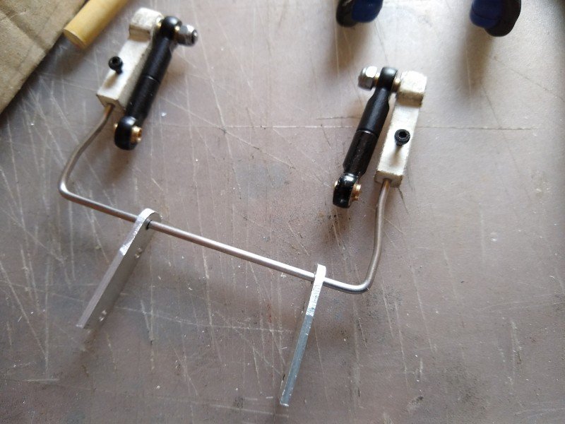

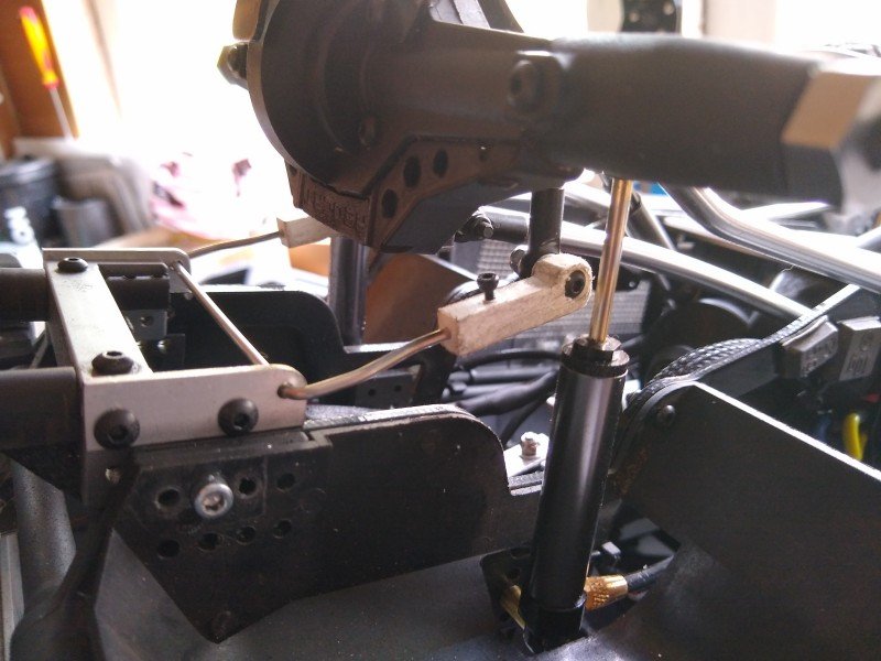

Heb nog wat kogelkopjes besteld voor het volgende hoofdstuk. Wil hier, net als bij het hobbelpaard, ook een stabilisatorstang op fabrieken om die topzware carrosserie wat in bedwang te houden...

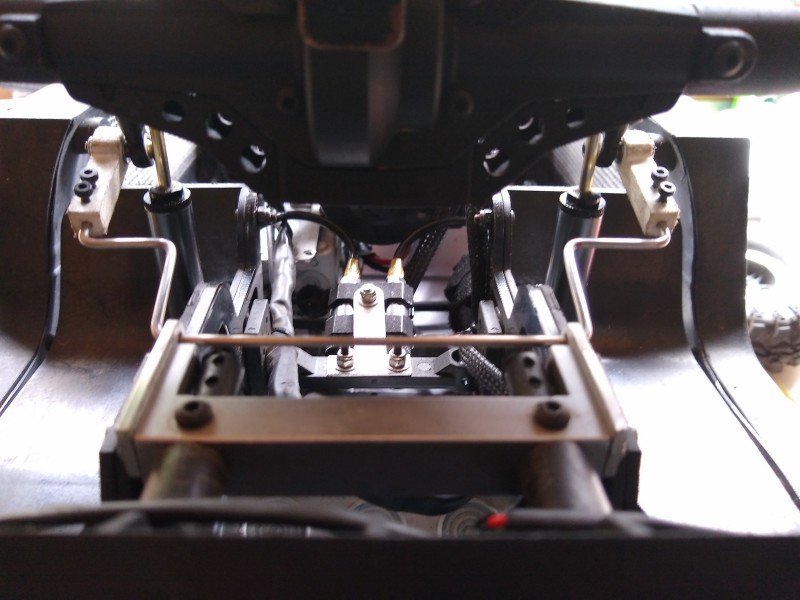

Weer wat gedaan...
Gemonteerd...
Op het hobbelpaard werkt het beter dan op dit gekke ding, maar voorlopig doe ik het er mee...

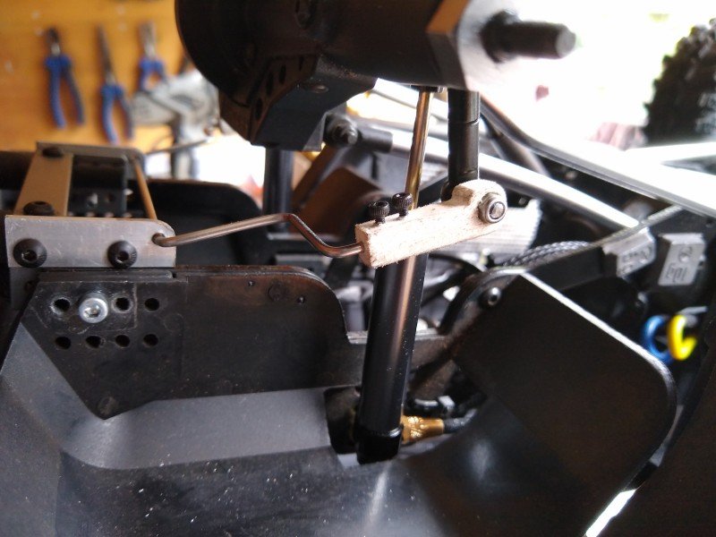

Zo, voorlopig is om
Het kon niet goed werken omdat ik weer eens gefixeerd was op de uitvoering i.p.v. op de werking. De bevestiging op de achteras van de stabilo zat te dicht tegen het midden zodat de hefboomwerking te klein was. Dat foutje heb ik even recht gezet...
Nu kan het ding zijn corrigerende werk wel doen zoals bedoeld...

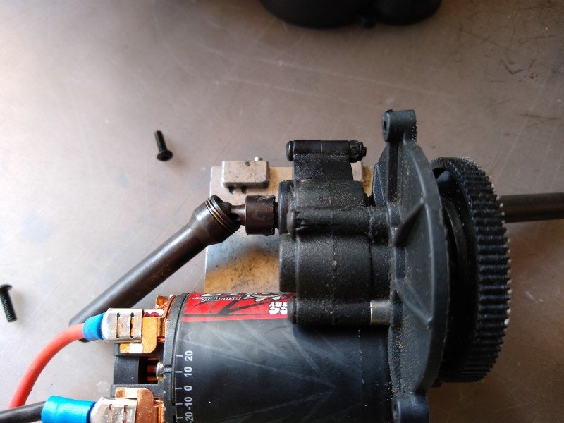

Sinds de originele motor in de soep gedraaid is, ben ik eigenlijk nog steeds een beetje zoekende. Wilde vandaag even het motortandwieltje vervangen voor één tandje meer. De boel gedemonteerd, zie ik weer scheuren in de behuizing van de transmissie...
De eerste keer dat ik dit had was mijn eigen schuld, heb de neiging om alles te vast te draaien en dat levert wel eens schade op. Tijdens montage van deze behuizing heb ik er serieus op gelet om de boel minder vast te draaien, heeft niet echt geholpen. Mezelf kennende had ik destijds twee setjes laten komen, die vooruitziende blik was nu mijn redding. Eerdaags maar weer een paar bestellen...

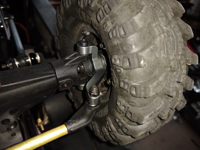

Re: Geknutsel aan een Redcat

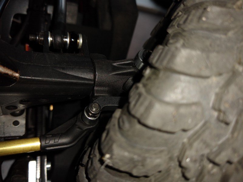

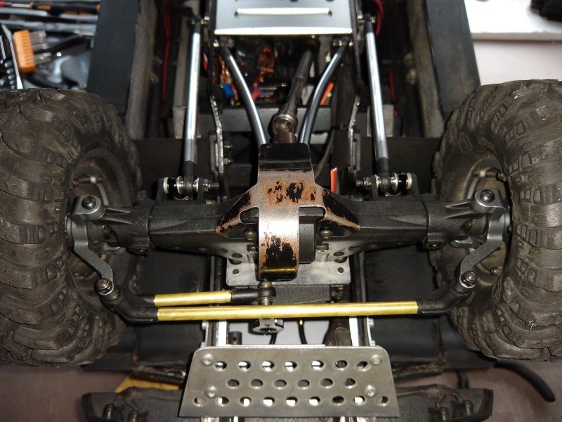

In mijn zoektocht naar meer stuuruitslag was ik de grenzen van wat m.n. de CVA's aankunnen eigenlijk een beetje te dicht genaderd. De layout van de links is ook totaal anders als bij andere merken, daardoor liepen de banden regelmatig tegen het spul aan. Ergo, Willem wil iets wat de dikke kater helemaal niet kan, zo lenig is ie niet. Om de boel, en vooral mezelf, te begrenzen heb ik nu de hoge steernuckles (...) vervangen voor aluminiminiminum exemplaren waarvan de arm in het midden geplaatst is. De as is nu de begrenzing van de stuuruitslag zodat ik gedwongen ben om aan de veilige kant te blijven, wel zo duurzaam...
Heb wel het bolkopje vervangen voor een verzonken boutje...
Endpoints afgesteld zodat ze de as net raken bij volle uitslag...
Nieuwe/kortere links gefröbeld, en zo blijven we leuk bezig...
