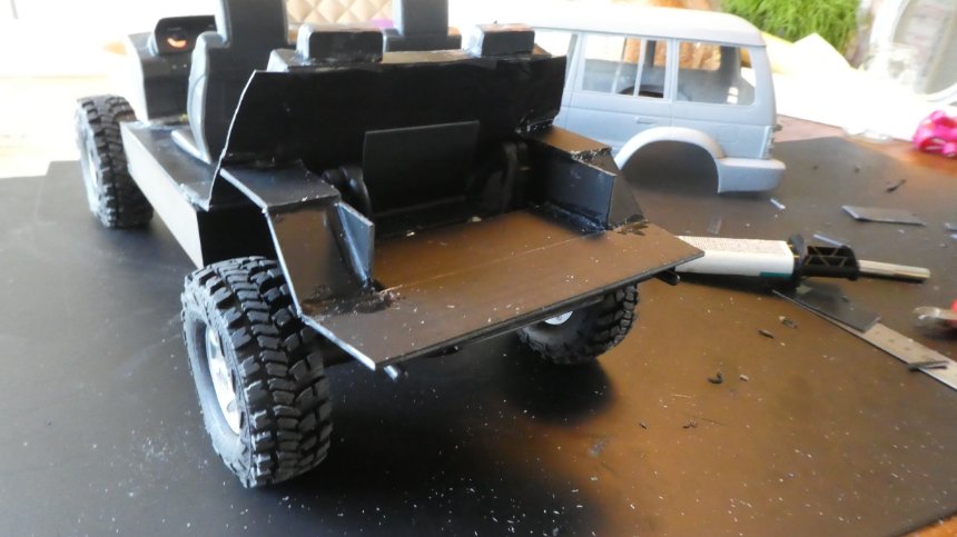

Bericht door Dirk Weijnen » 28 dec 2018 14:15
Achterbankje ziet er goed uit.
Leyhon
Berichten: 568
Locatie: gilze
Bericht door Leyhon » 28 dec 2018 21:15
Heb je dan naast het spatbordje ook iets aan de veerafstand moeten doen?
Of hoe heb je dat kontakt punt verholpen?
Bericht door Patrick » 28 dec 2018 22:22
Leyhon schreef: ↑28 dec 2018 21:15 Heb je dan naast het spatbordje ook iets aan de veerafstand moeten doen?
Het liep eerst in zijn geheel naar beneden zoals de rugleuning van de stoel. Wat er veranderd is, is de hoek van ca 45 graden die je nu ziet. Dat liep eerst recht naar achteren en recht omhoog. Nu is er ruimte voor het wiel. De ophanging zelf heb ik niets aan veranderd.
Leyhon
Berichten: 568
Locatie: gilze
Bericht door Leyhon » 28 dec 2018 22:39
Ik had de hoek overdwars in gedachten. Soms kom je dingentjes tegen die belangrijk zijn en die je even vergeet te kontroleren. Wanneer je aan het bouwen bent of de bewegingsvrijheid er nog wel is, bijv.
Gelukkig kom je het snel tegen en is het aan te passen .
Bericht door Patrick » 14 jan 2019 14:55
Net even de achterspatborden en achterbak erin gedaan. De hoekjes die uitsteken worden nog weggedremeld.
Het is nu nog 1 geheel tot aan het dashboard. Maar de achterspatborden zaag ik nog doormidden op een handige plek. De achterbak is dan een losse bodem. Maar op deze manier aan elkaar zetten, zorgt in ieder geval, dat het allemaal past zonder grote naden.

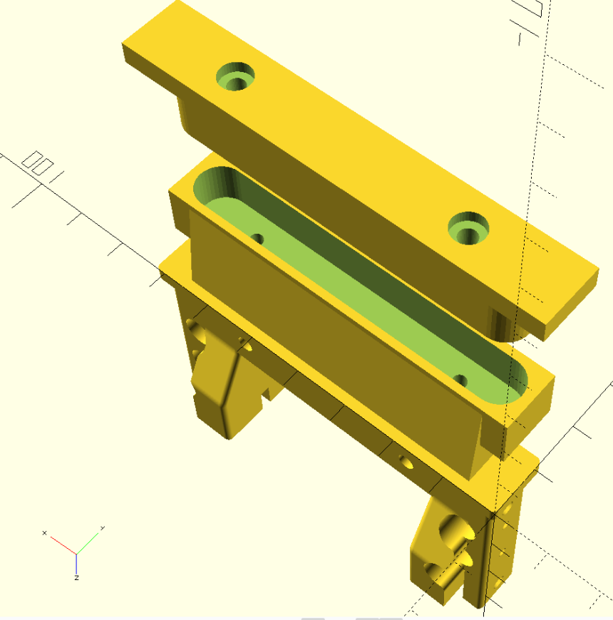

Bericht door Patrick » 26 jan 2019 23:04
Omdat ik toch niet helemaal te spreken ben, over manier waarop ik de body moest bevestigen, heb ik een aanpassing op het ontwerp gedaan.
Voor:
Na:
De body kan er nu op zonder gedoe op gezet worden, en met 2 schroefjes zit hij op zijn plek geklemd.
Weer aan het printen ;)
Bericht door johanv » 27 jan 2019 09:42
Mooi bedacht zo!

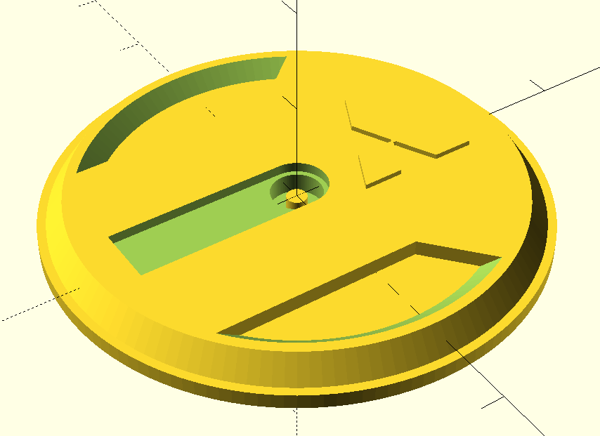

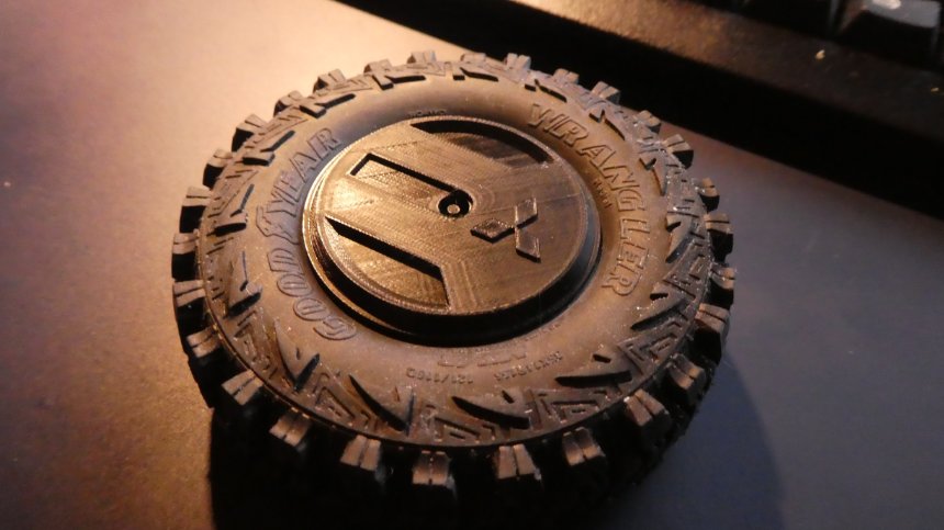

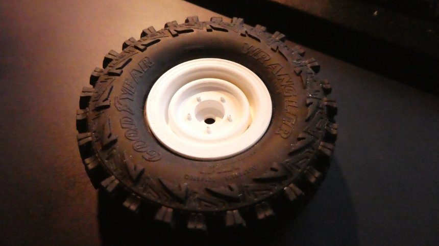

Bericht door Patrick » 06 feb 2019 22:06
Dit is het reservewiel voor mijn Pajero.
Het was een reservewiel dat niet bij de auto zou passen, of nog eens 100 Euro investeren in 4 extra velgen waarvan ik er maar eentje zou gebruiken. Dus maar snel eentje geprint.
Maar wat nu?
Gisteravond wat aan het tekenen geweest in OpenSCAD. Het blijft mijn favoriete tekenpakket. Vanavond het logootje er nog bij gemaakt.
En zojuist uitgeprint. Het ontwerp is gebaseerd op een originele Pajero reservewielkap.
Bericht door johanv » 06 feb 2019 22:09
Die reservewielkap is gaaf! Leuk detail!
