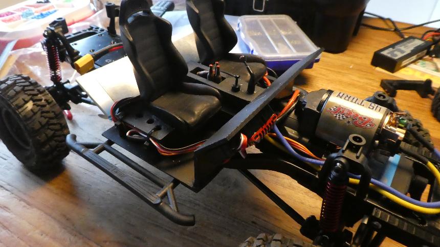

Den elektriek is gereed. Nu snel door met de kap.
Living on the edge........;)

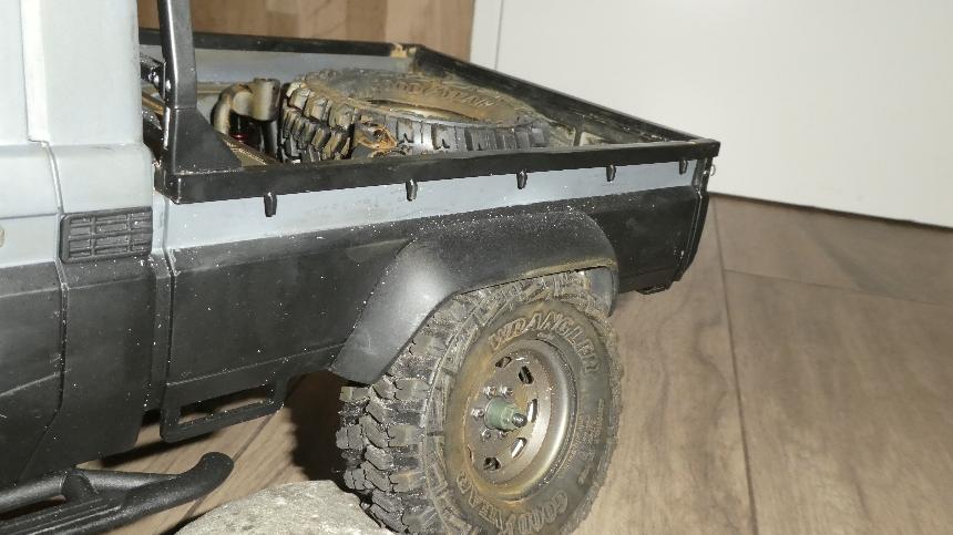

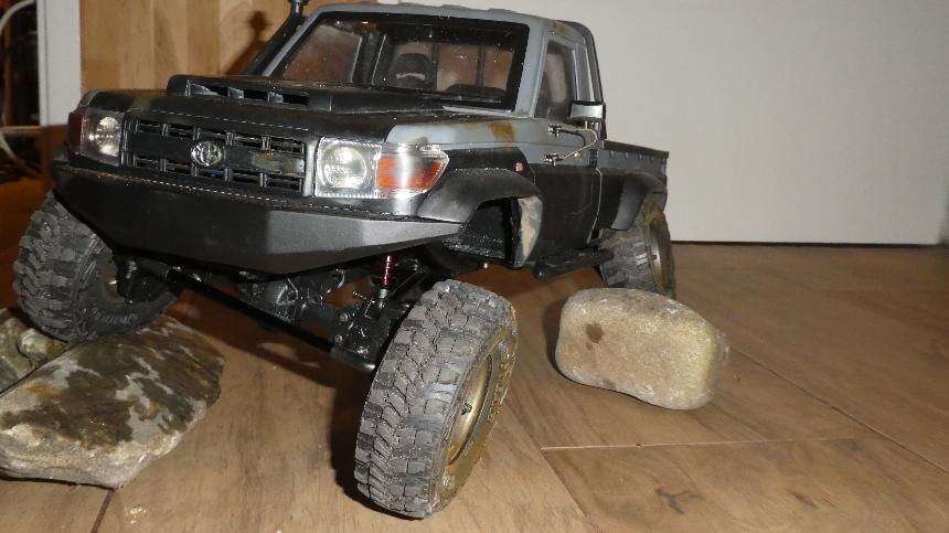

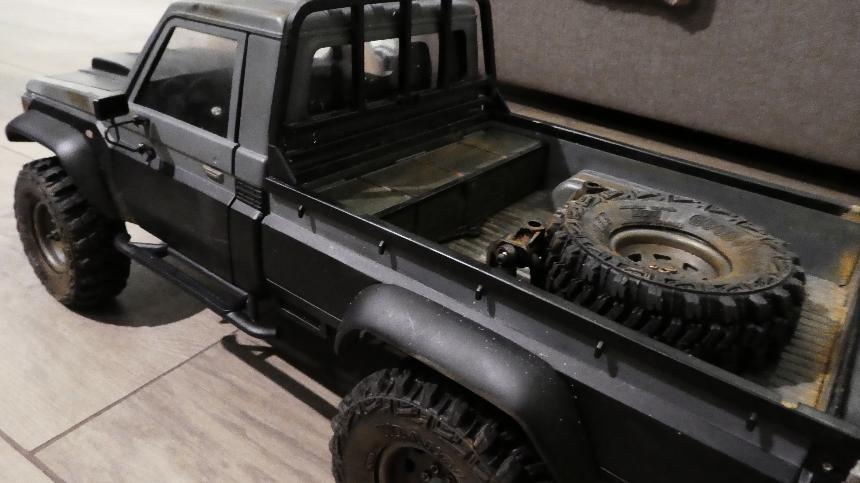

Vandaag de eerste rit gereden. Hij is goed bevallen.
Twee puntjes van aandacht:
  • Er moet iets dikkere olie in de schokdempers. De vering is perfect, maar de demping nog niet.
  • Tijdens de eerste helft brak plotseling mijn achterste cardanas. Eerst dacht ik dat het kwam door een wortel/tak. Maar nadat ik de as vervangen had, en de wagen even op zijn dak testte, brak de cardanas bijna weer. Er was iets "goed" mis. Uiteindelijk bleek er een tandje half gebroken te zijn van een tandwiel in de gearbox van het achterportaal aan de linkerkant. Dit stukje tand zat vast tussen 2 tandwielen. Schoongemaakt, en de dag ermee uitgereden. Wel gelijk nieuwe tandwielen besteld. Kwaliteitsprobleem of een incident.....we gaan het zien.
