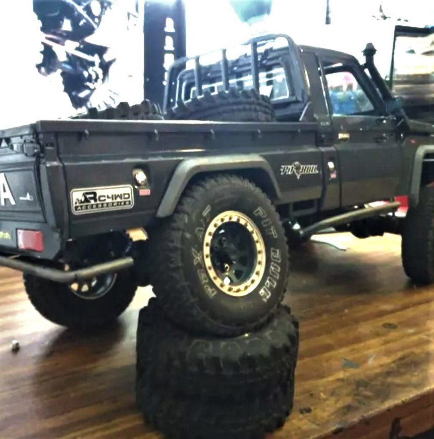

Johan, ik kwam net bij toeval wat tegen wat een leuk extra detail kan geven.
Het moet 3D geprint worden, maar kwam deze LC70 rear body wheel arch flares tegen.
https://cults3d.com/en/3d-model/game/ki ... rch-flares
Ziet er zo uit:
Zelfde designer heeft ook nog een bullbar en een achterbumper voor de LC70.

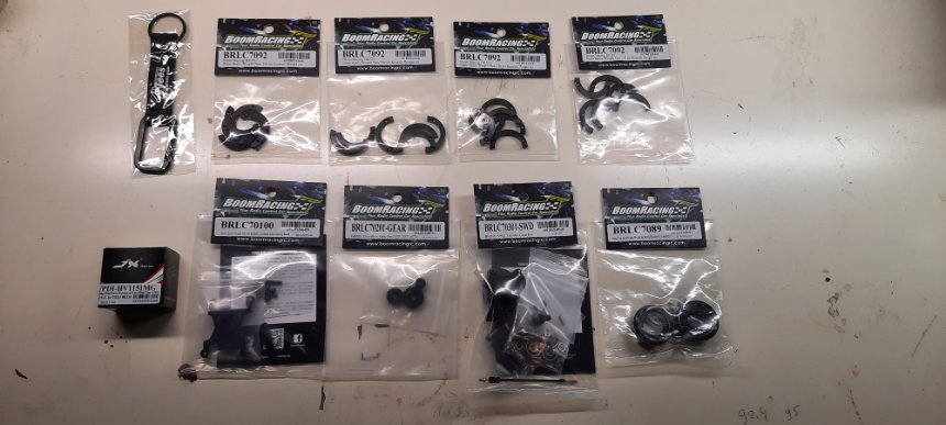

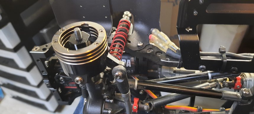

Gisteren kwam mijn pakketje van asiatees binnen 😃
Zover heb ik nu het volgende klaar liggen.
-Inner fenders
-Rocksliders
-2wd/4wd case
-Mini servo
-Mini Servo mountset
-Overdrive
-Front knuckle base weights (de rear knuckle base weights waren uitverkocht bij asiatees en ook bij snakepit)
-4 setjes van 6 st extra gewichten die je aan de base waights kan schroeven.
Gister mail gekregen van snakepitrc dat de rear knuckle weights weer op voorraad waren dus die vanavond maar snel besteld.😃
De reden waarom ik voor het asgewicht kies is dat ik mijn accu achter in de laadbak heb zitten waardoor mijn zwaartepunt wat aan de hoge kant is.

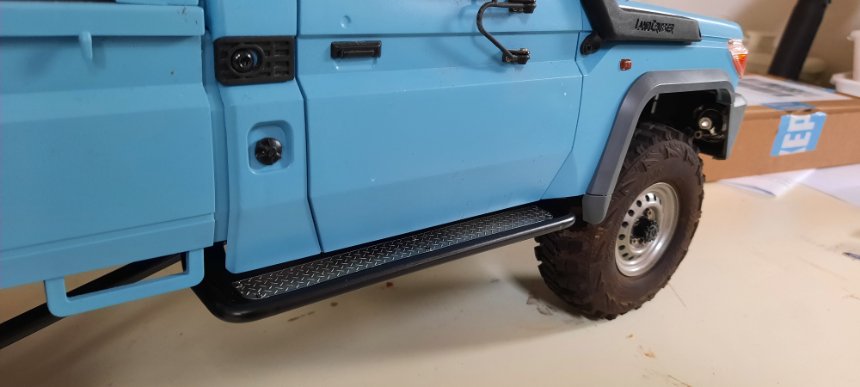

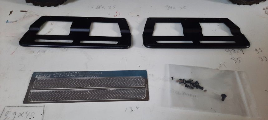

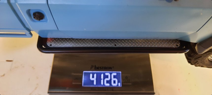

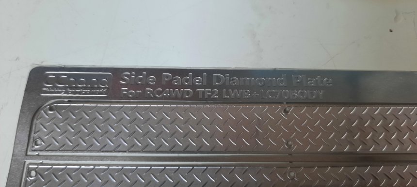

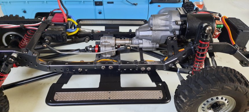

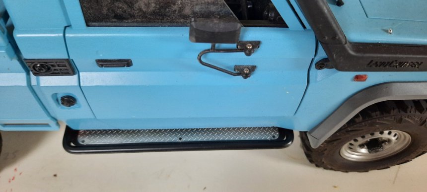

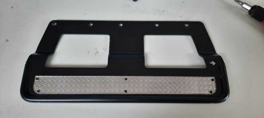

Vandaag even tijd gevonden en dus de rocksliders maar eens gemonteerd :)
Mooi compleet van metaal, super stevig.

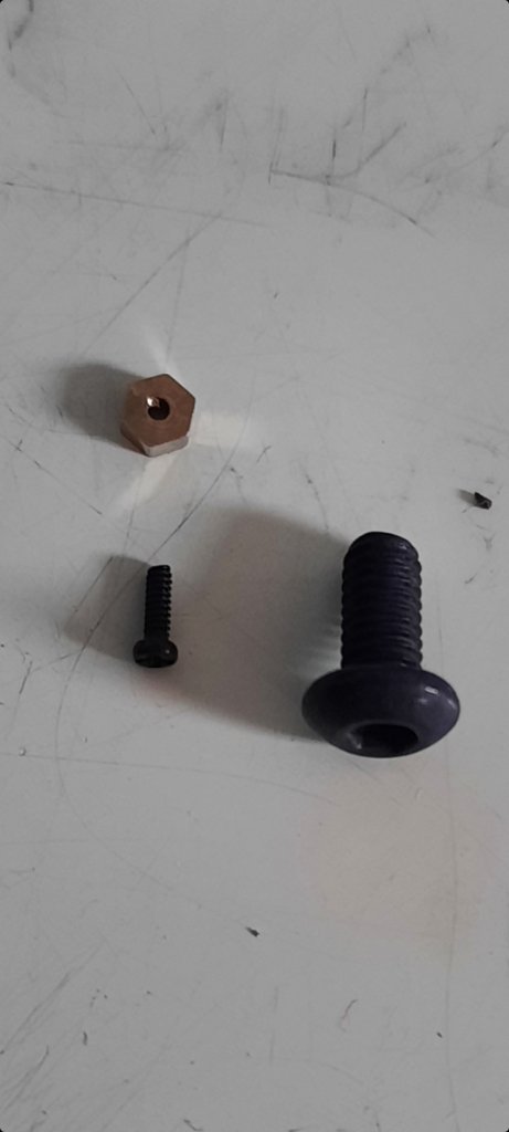

De traanplaat is van echt aluminium.
De schroefjes voor de traanplaat waren wel heeel erg klein. Op de foto zie je zo'n schroefje naast een m3 schroef.

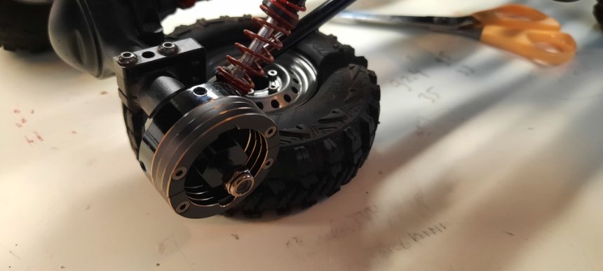

Bericht door johanv » 09 dec 2021 16:32

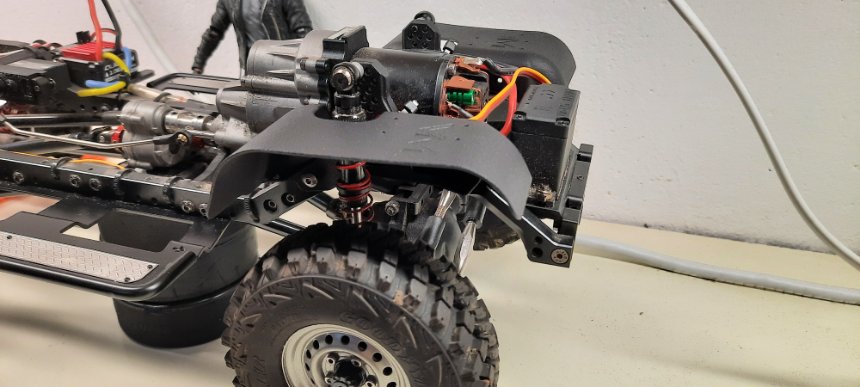

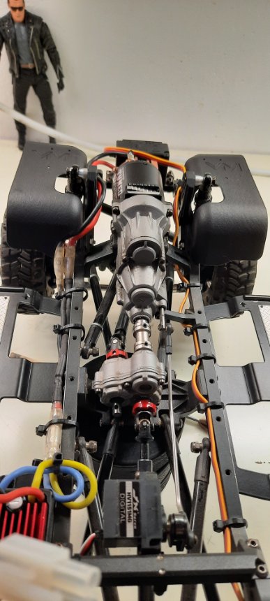

Inmiddels ook de inner fenders gemonteerd.
En de as gewichten zitter er ook op.
De as gewichten bestaan uit een basis gewicht en daarop kan je weer uitbreiden met ringen.
Ik heb het maximale genomen wat mogelijk is icm de 1.55 velgen.

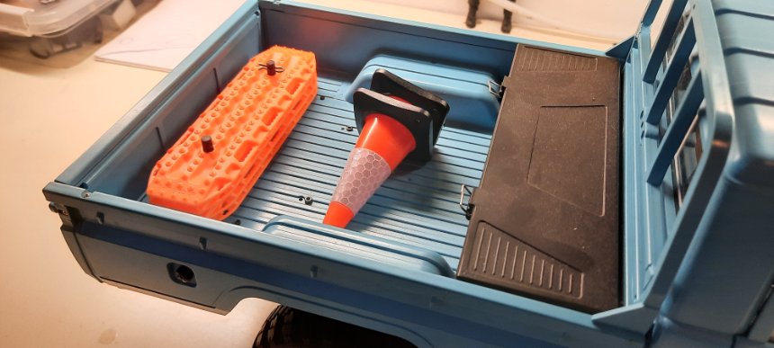

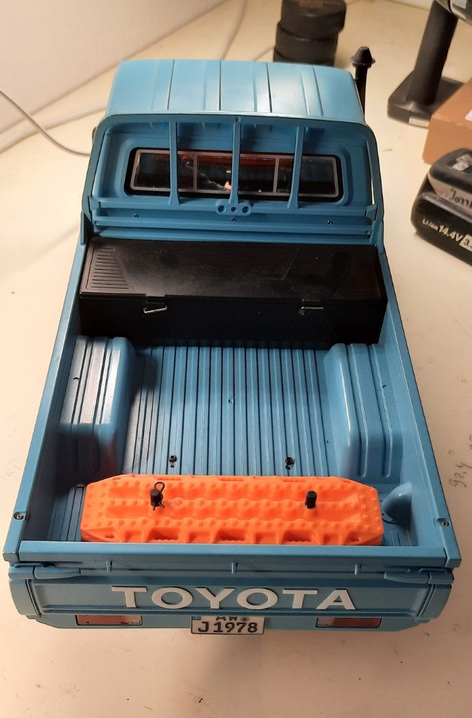

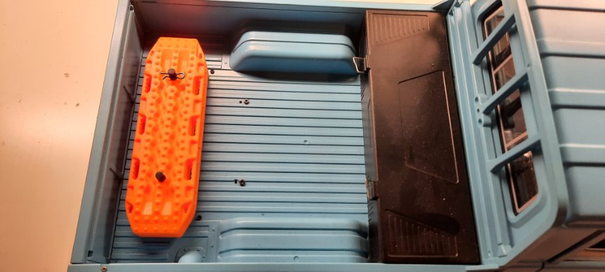

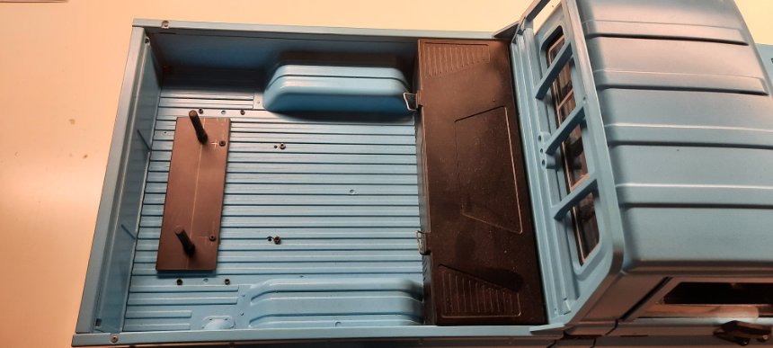

Vandaag even een bevestiging gemaakt voor 4 zandladders of hoe ze ook maar heten :lol:
Ik heb een plaatje styreen op maat gemaakt en daarop 2 bodyposts geschroefd.
Dus de zandladders zijn gemakkelijk te pakken en te gebruiken en ze kunnen ook snel weer vast gezet worden in de laadbak met een bodyclipje.
