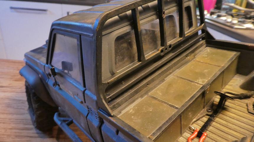

Tijdens de rit in Oisterwijk had ik weer best wat schade. Mijn panhard setup was gebroken bij Frits' Drop. Dat was zondag al verholpen. Maar ook het rek achter de achterruit was gebroken. Dat was gebeurd bij Leon's Drop. Dat zat er al lang aan te komen, want dat rek is totaal ongeschikt om mee te trailen. Het staat op een paar bevestigingspunten aan de onderkant na, helemaal los en steekt nog boven het dak uit ook. Leuk voor een shelf queen, maar niet voor mij.
Daar vanavond maar eens verandering in aangebracht. Omdat hij toch gebroken was, maar direct goed aangepakt.
Het hele rek heb ik ca 3 mm naar de achterruit geschoven, en daar over de hele lengte onder de ruit vast gelijmd. Bovenaan wordt het op de spijlen ook nog met 3 subtiele schroefjes en lijm vast gezet.

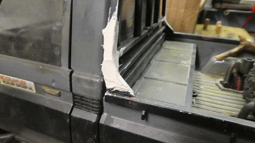

Eerst lijmen, plamuren.......

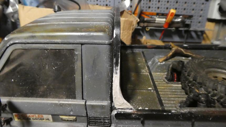

en schuren.....

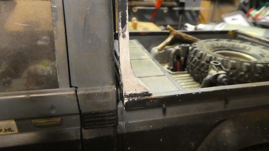

en nog wat plamuren.......
Morgen weer verder
