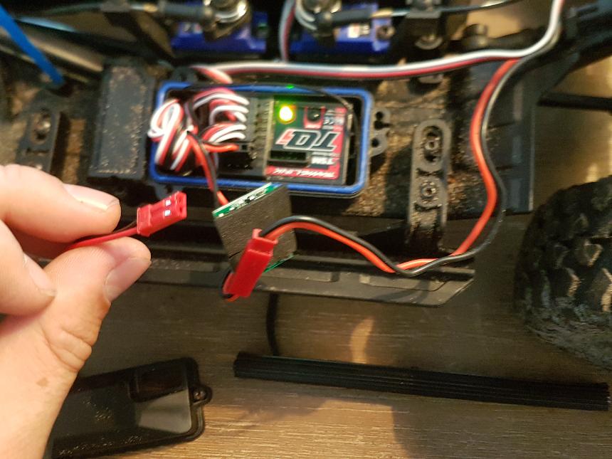

Bericht door Chickendippahz » 11 sep 2018 16:08
Mn lightbar voor mn TRX binnen. Zit al een winch met remote bijgepropt.
Geen idee hoe/waar de lightbar in/tussen/bij te solderen, stekkeren of wat dan ook.....
Iemand een idee?

Bericht door Wouterb » 11 sep 2018 16:25
Als je hem gewoon altijd aan wil hebbenals de auto aanstaat, niet schakelen dus, dan zou je de voorste stekker (die zonder witte signaalkabel) kunnen vervangen voor een splitter. Dan kunnen de huidige stekker en die van de ledbar gevoed worden.
Heb je een externe BEC voor de ontvanger zitten? Zo nee; dan loopt alles over de interne BEC in de ESC. Deze is qua vermogen aan de krappe kant. Als er ook al een stuurServo en lier op zitten. Aandachtspuntje.

Bericht door Chickendippahz » 11 sep 2018 18:36
Wouterb schreef: ↑11 sep 2018 16:25 Heb je een externe BEC voor de ontvanger zitten? Zo nee; dan loopt alles over de interne BEC in de ESC. Deze is qua vermogen aan de krappe kant. Als er ook al een stuurServo en lier op zitten. Aandachtspuntje.
Nee geen bec. Wat voor 1 zou ik ervoor kunnen/moeten zetten? Qua vermorgen?

Bericht door Chickendippahz » 12 sep 2018 09:04
Chickendippahz schreef: ↑11 sep 2018 18:36
Ietswat ongeduldig, maar iemand een idee wat voor BEC ik voor mn ontvanger zou kunnen zetten?
WouterB nog bedankt voor de reactie btw :)

Bericht door Wouterb » 12 sep 2018 09:21
Chickendippahz schreef: ↑12 sep 2018 09:04 ....
viewtopic.php?f=34&t=837&hilit=Bec
Hier is een hoop info.
Bottomline: 8A is prima. Onthoud Hoe hoger het Voltage hoe lager de gevraadde Ampères. Controleer vooraf wel even hoeveel Volt de aangesloten apparatuur kan hebben.
