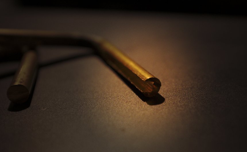

Het spul werkt best aardig. Maar niet voor dit soort werk. Zoals jij ook zegt, niet geschikt voor zichtwerk. Het vloeit daar te slecht voor, en vergt daardoor teveel "hulp" met kraspennen en dergelijke. Daardoor verschuift je hele project en wordt het een zooitje. Mooi spul voor grof werk, maar niet voor dit. Zit er nu aan te denken om de reeds gebogen messing staven te ontdoen van hun hart en ziel, en er aan de achterkant een strook uit te frezen. Zo worden ze ook lichter en zie je het niet.
Bericht door Patrick » 24 feb 2019 21:25
Hmmmmmmmhzzz
Nee. Het werkt wel. Maar het wordt toch te opzichtig, en ik kan niet dicht bij de bochten komen. Er blijft dus teveel gewicht zitten. Heb er 3.175 van de 6 mm uitgefreesd.
Maar weer eens na gaan denken. Misschien toch messing buisjes. Vullen met lood, buigen, en weer leeg laten lopen.

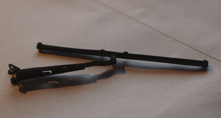

Bericht door Patrick » 26 feb 2019 20:30
De bouw doe ik lekker op mijn gemakje. Maar de ruitenwissers zijn er al wel.
Super blij mee! :dance:
Bericht door Gert-Jan » 26 feb 2019 21:13
Dat is een deftige ruitenwisser Patrick!
Het lijkt wel een echte.
Bericht door Patrick » 26 feb 2019 21:48
Gert-Jan schreef: ↑26 feb 2019 21:13 Dat is een deftige ruitenwisser Patrick!
Er zitten zelfs veertjes bij die hem tegen de ruit drukken. Mooi setje.
