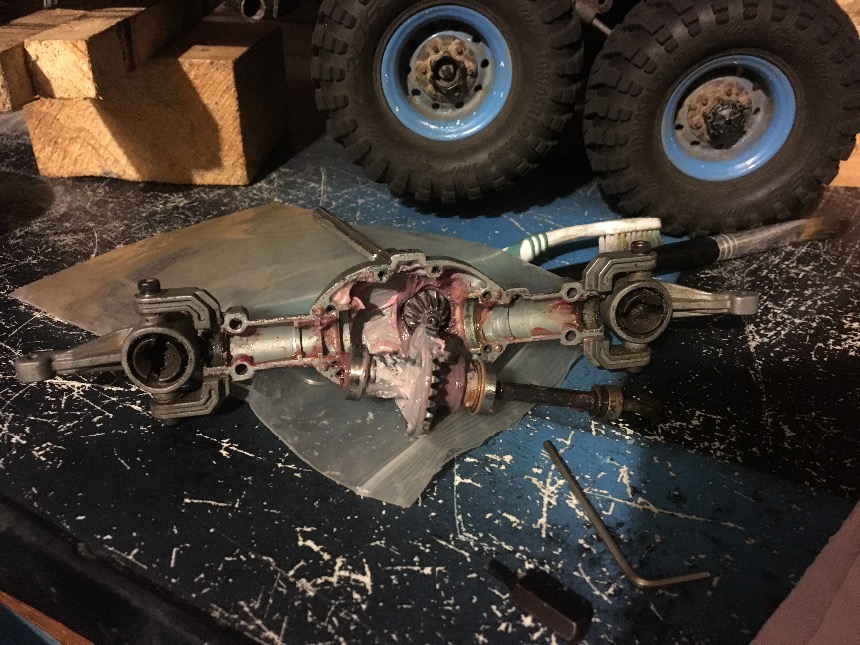

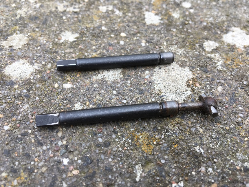

Na een ritje in petten bleek ik in eens geen 6x6 te hebben maar een 6x5 , aandrijfknobel van vooras gebroken
Maandag kreeg de nieuwe assen binnen en vandaag gemonteerd
Gelijk maar een paar lagers vernieuwd en lekker gevet , loopt weer als nieuw

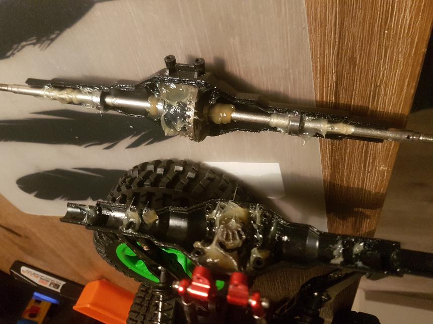

Ook aan het vetten geweest. Wat voor smurrie doen jullie in je diff? Bij mij ist wat dunnig kogellagervet....
Overigens bij mij nu volgepropt om te kijken of het hielp, de achteras van ali tuner pliesie loopt aan.... krijg met geen mogelijkheid ontdekt wat t is.... iig iets aan de gear wat aan of vastloopt op de pinion..... en het is ieder rondje op dezelfde tanden van de gear maar zie er niets aan.
Tenzij iemand tips heeft ga ik morgen aan de gang met de dremel om de behuizing ruimer te maken kinken of het dat is al zie ik geen krassen.

- Berichten: 2078
Het kan zijn dat er te veel speling op de pion as zit waardoor hij te veel heen en weer beweegt
In dat geval een ringetje tussen de pion as en de aandrijf as moet voldoende zijn
Of toch ergens een braampie op een ven de tanden
