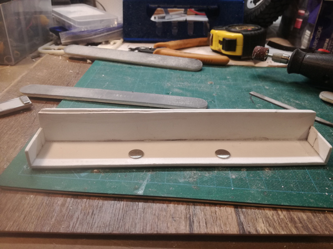

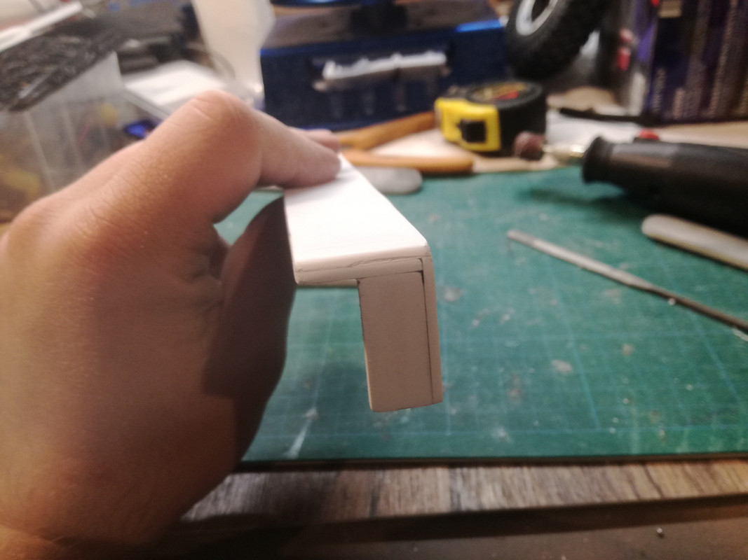

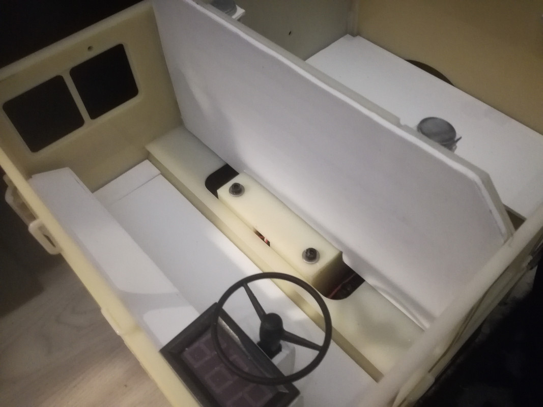

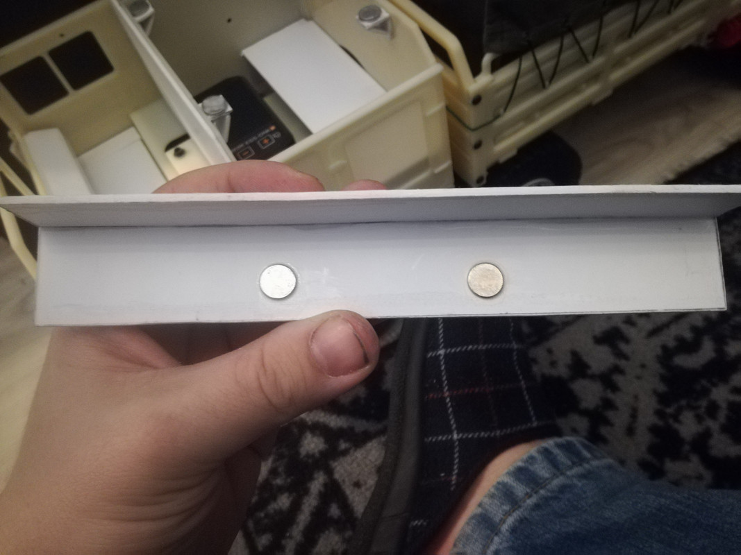

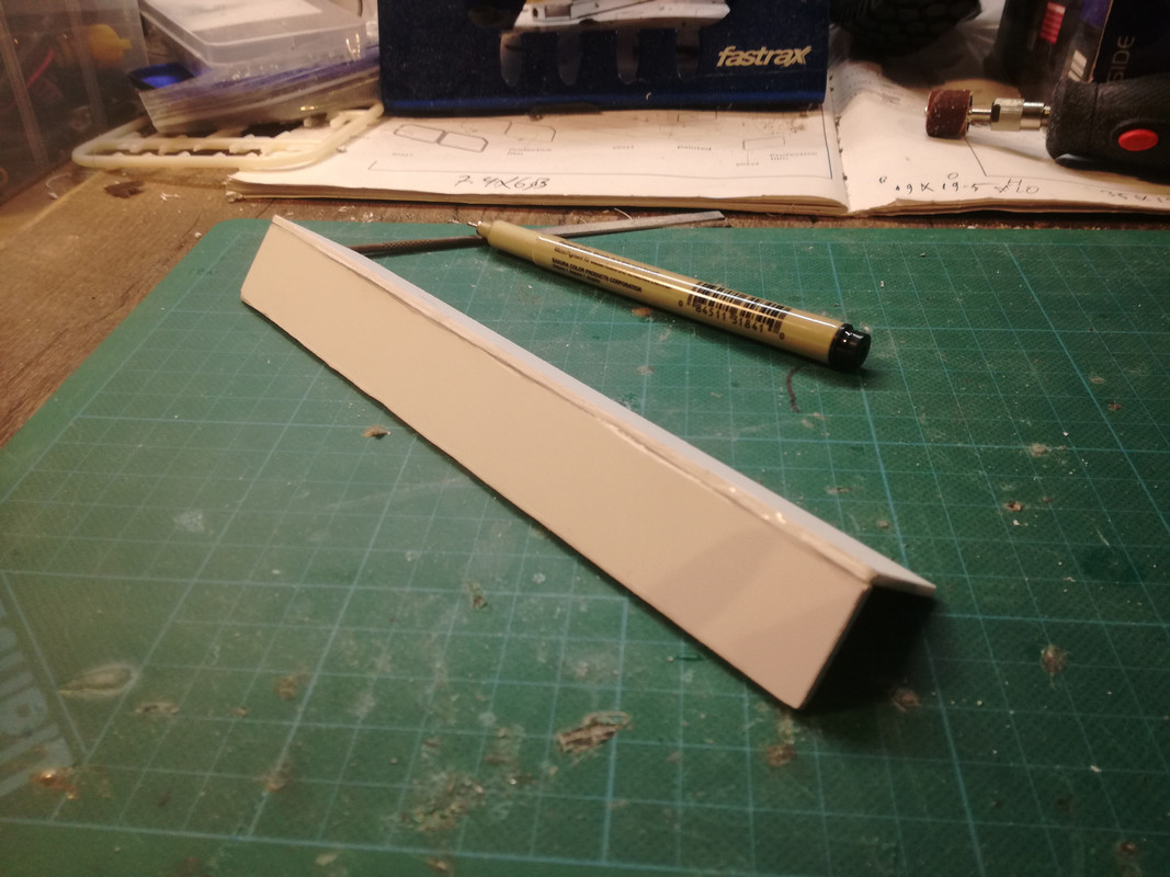

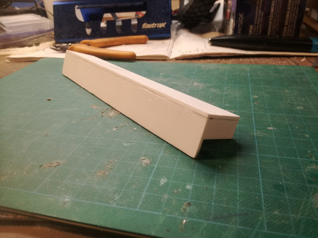

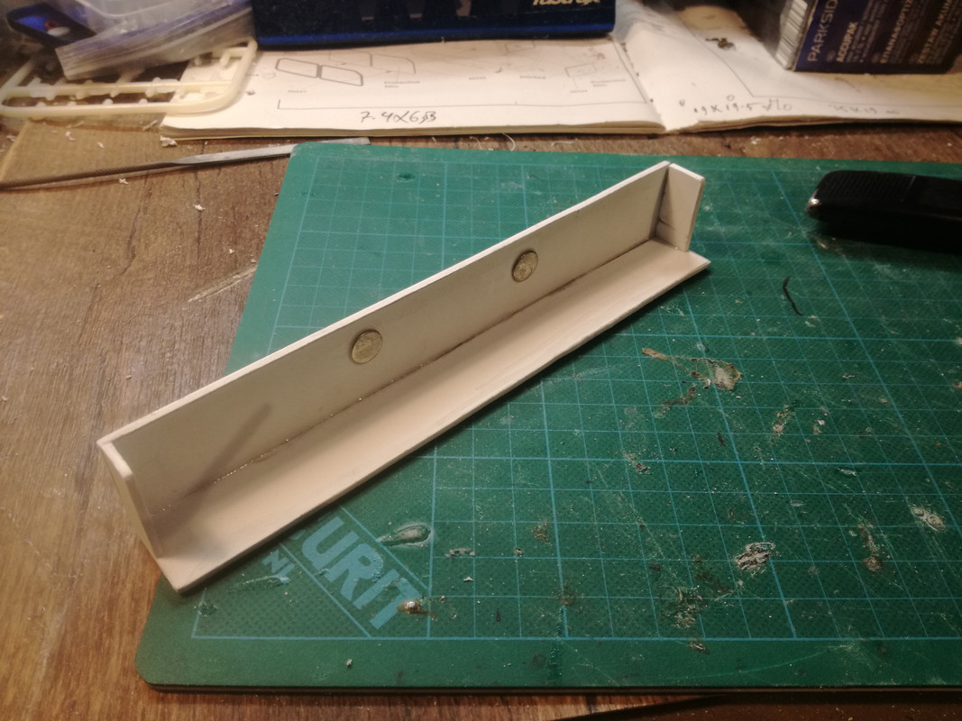

Vandaag de afdekking voor de rest van de elektronika box gemaakt. Hier komen uiteindelijk ook de stoelen op te staan.
Eerst 2 plaatjes uitgemeten en haaks op elkaar geplakt.

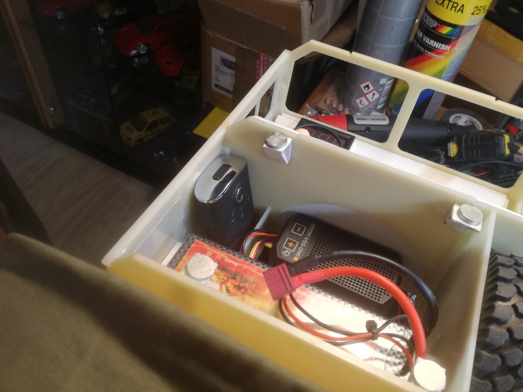

Op de 2 schroeven komt het met magneetjes vast te zitten want dit stuk komt uiteindelijk vast te zitten aan het verwijderbare gedeelte van het interieur.
Een paar zijwandjes eraan zodat het ook op de hoeken stevig is en niet alleen rust op de schroeven met de magneetjes.

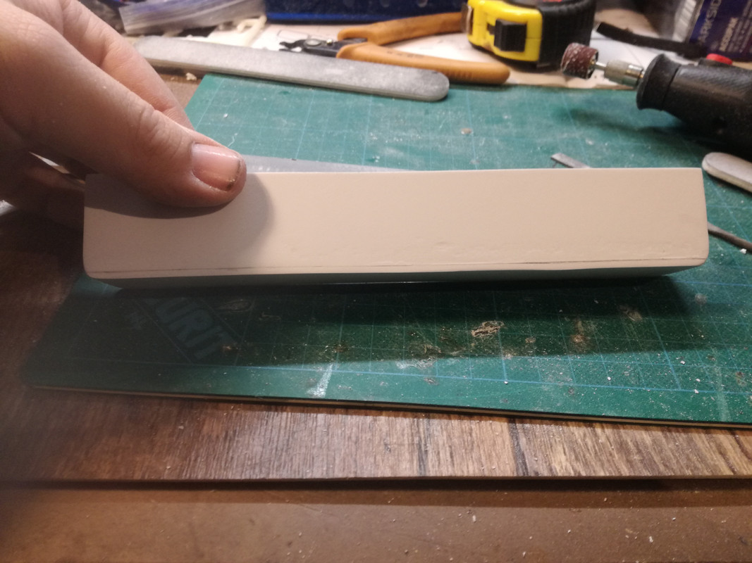

Toen kwam ik erachter dat ik een plaatje schuin heb gesneden. Ik heb er een ander plaatje overheen geplakt ook zodat de verbinding met de vloer plaat straks steviger is en ook dat het er uiteindelijk netter uitziet.

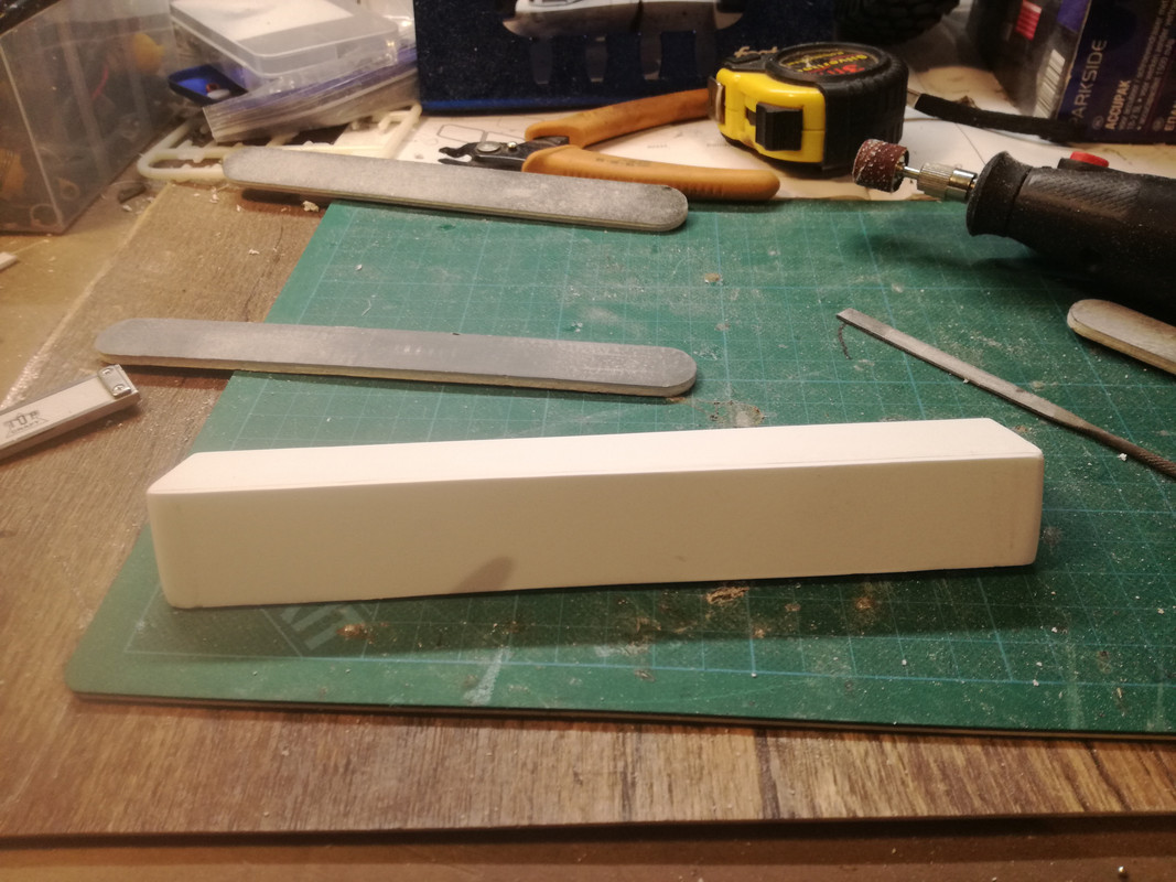

En toen was het weer veel vijlen en schuren om alles tot een mooi geheel te krijgen heb ook de hoeken afgerond zodat het er met 2 plaatjes wat netter uitziet.
image sharing

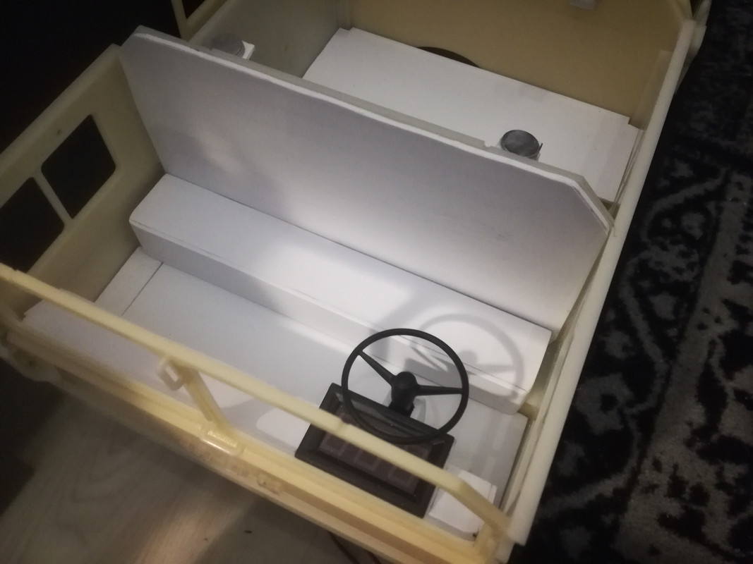

En even kijken of het allemaal nog past.
Dit deel is bewust niet aangesloten van deur tot deur maar even lang als het dashboard gemaakt, anders is er geen ruimte om het los te krijgen en eruit te krijgen.
image sharing

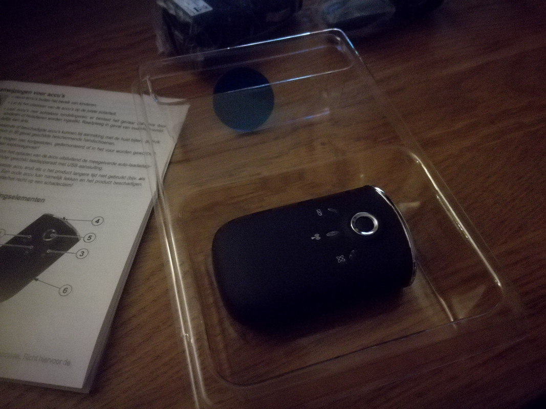

De GPS logger ontvangen en een plekje gegeven.
Hier zou je dus via google earth een route mee kunnen laten zien aan de hand van wat dat ding heeft gezien.
Ik heb ook nog een bestelling lopen bij www.RCspeedshop.nl voor een aantal chassis upgrades zoals betere veren metalen assen en een metalen behuizing voor onder de transmissie.

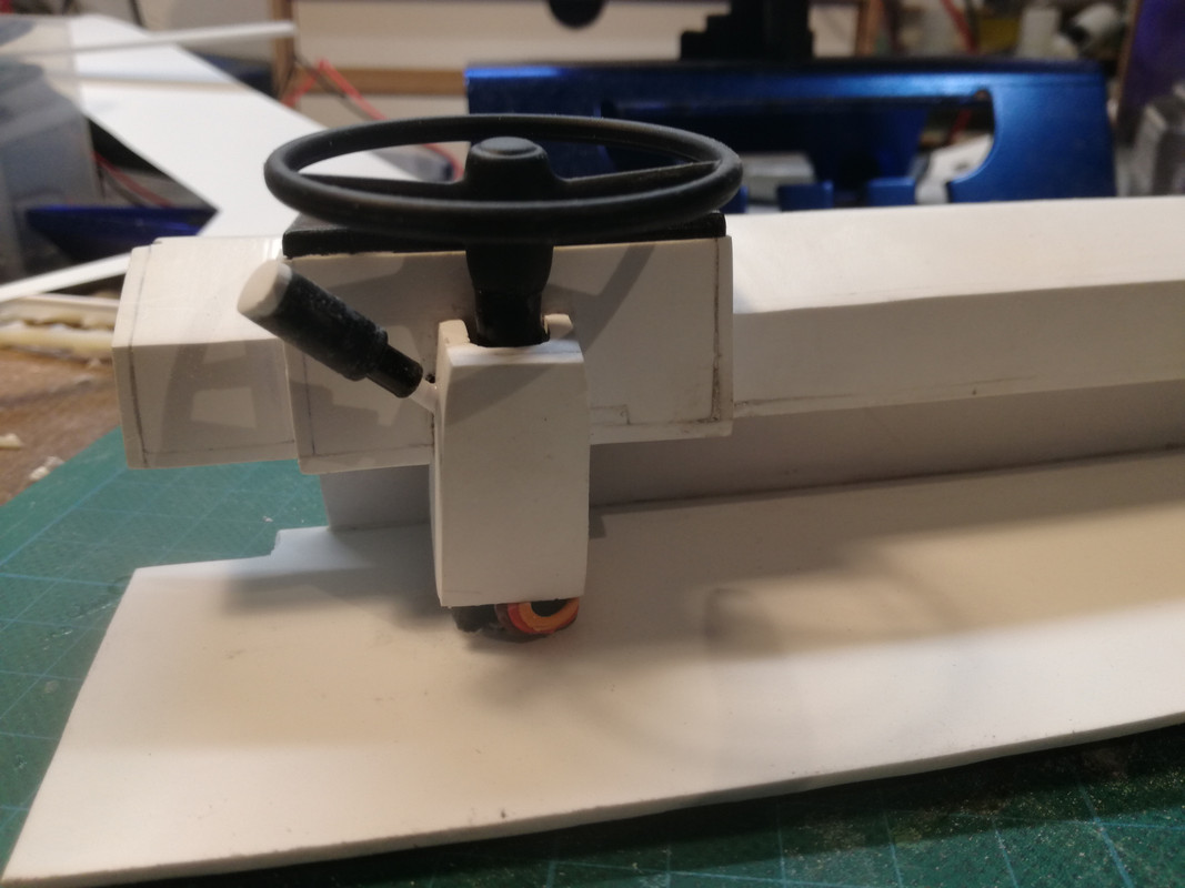

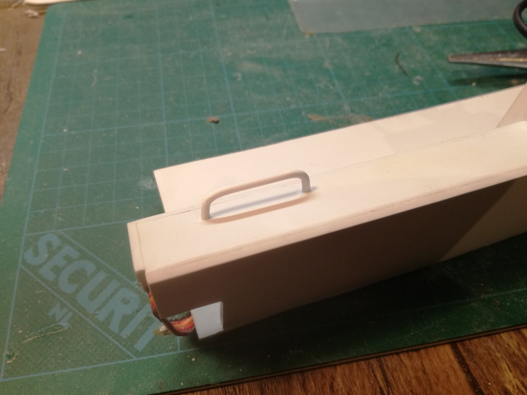

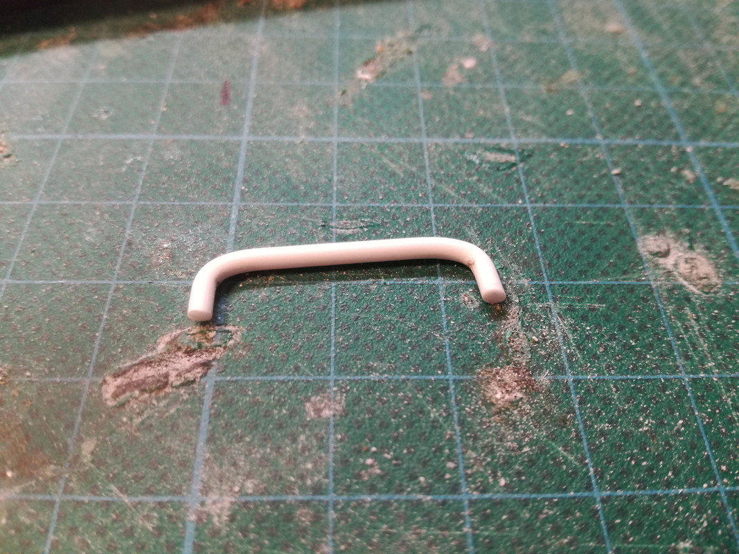

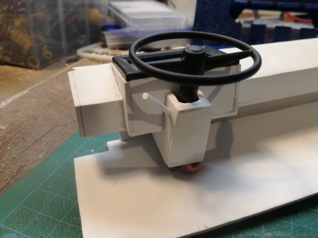

Een paar kleine details gemaakt.
Een beugel voor op het dashboard, gewoon een styreen staafje op maat geknipt en gebogen.
afbeeldigen

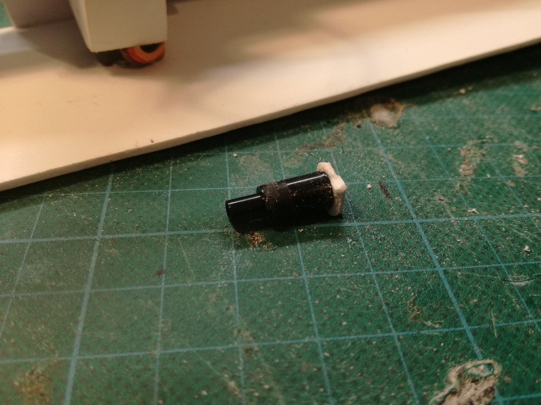

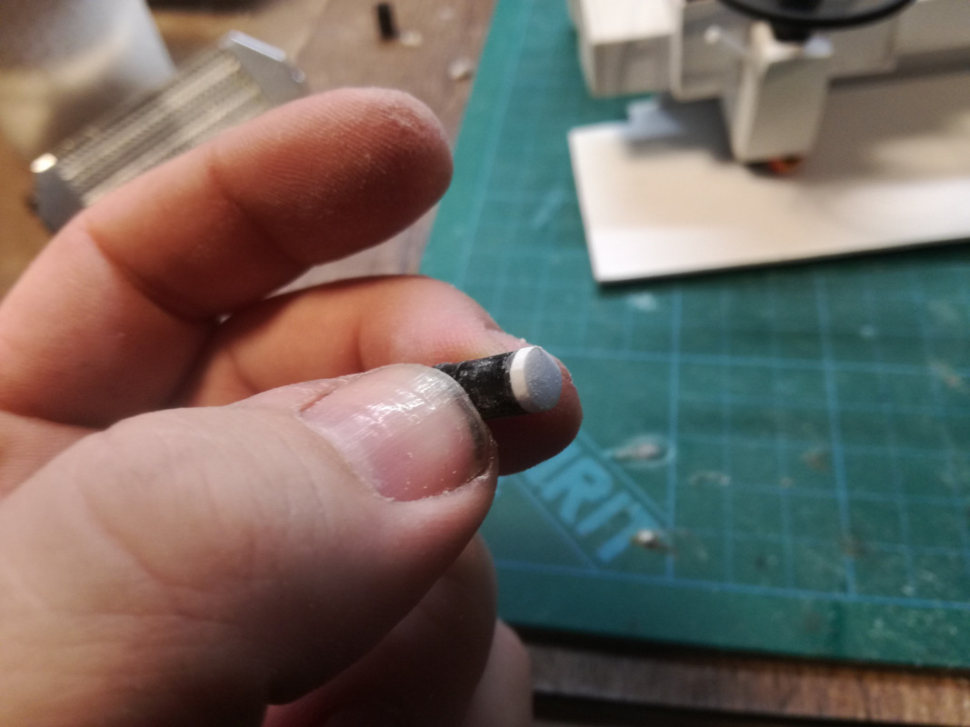

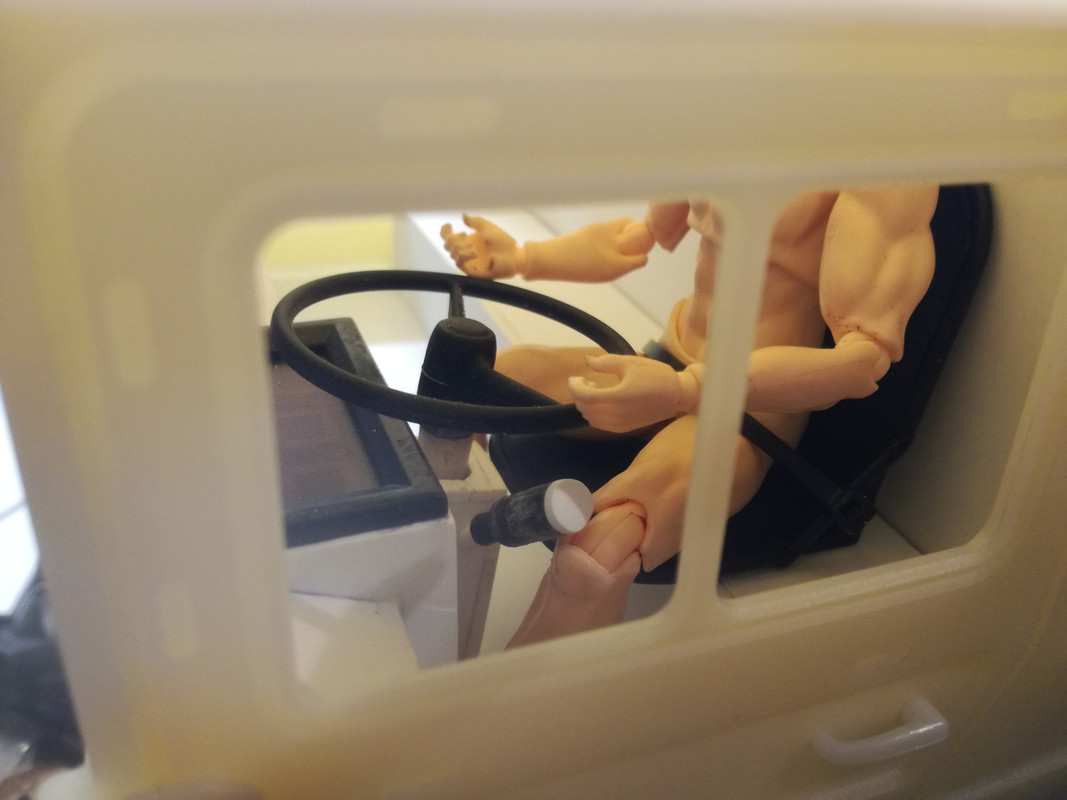

En een knipperlicht hendel gemaakt.
Eerst een styreen staafje op maat geknipt.
Toen heb ik een paar onderdeeltjes op elkaar gelijmd, dit zijn afstandsbusjes die vaak als reserve overblijven bij Tamiya schokbrekers. En van styreen een klein dekseltje erop voor de afwerking.
En dat dekseltje rond vijlen.
Een drupje lijm aan het uit einde van het staafje en erop schuiven.
Ik moet hem een keer loshalen zie ik. Want nu is het knipperlicht met knie bediening.
afbeeldinge n
