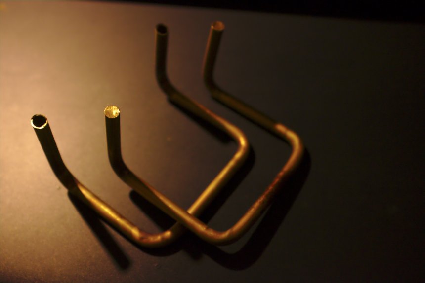

Dunwandig messing 6mm pijp met de vogelzand methode.
Ik schat dat het nu een keer of 5 lichter is.
Ik heb het ook nog geprobeerd met de lood methode. Maar dat werkt niet met dunwandig buis. Dat krijg je niet koud gebogen zonder dat het scheurt. Dat moet wel koud omdat anders het lood geen effect meer heeft.
Met de vogelzand methode kun je het gewoon goed heet stoken met de snijbrander, tijdens het buigen.

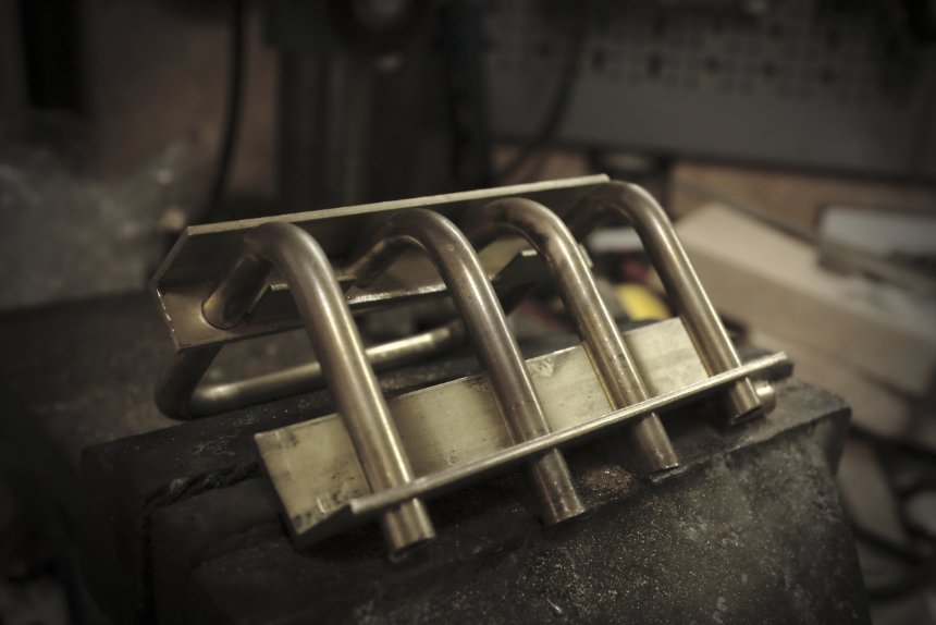

Hoe hou je de buis dicht/zand er in?
Als je messing heet stookt wordt het zacht en flexibel. Wel iets om rekening mee te houden als je iets constructiefs bouwt als een rolkooi bouwt.
Ziet er wel netjes uit zo.
Bericht door Patrick » 28 feb 2019 09:27
Wouterb schreef: ↑28 feb 2019 07:18 Hoe hou je de buis dicht/zand er in?
Hoi Wouter,
Je pakt gewoon een lange buis messing. 1 kant dicht geknepen en omgeplooid of gesoldeerd. Stopt het zand erin. Met de trilling van een schuurmachine zorg je ervoor dat het compact wordt, net zo lang tot dat het nivo niet meer zakt. Helemaal afgevuld, knijp je het zaakje dicht of soldeer je het dicht. Knijpen is voldoende naar mijn idee.
En stoken en buigen maar.
En inderdaad. Koper en koperlegeringen als messing worden bij gloeien zachter dan hun oorspronkelijke hardheid, en zijn alleen nog maar met koud smeden of walsen terug te harden. Maar dit valt wel te overzien hoor. Als ik het zo voel, ga ik er geen problemen mee krijgen. Een rolkooi is inderdaad misschien wel andere koek.

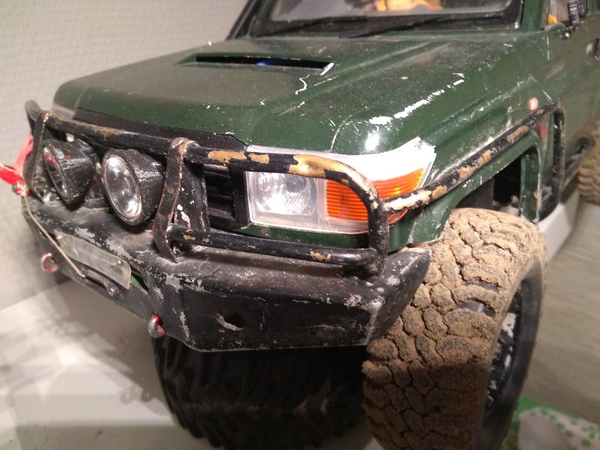

Bericht door Patrick » 04 mar 2019 13:04
:oops: Whoops. Ik was vergeten de bumper op de bull bar te steken.
Zojuist dus maar opnieuw begonnen te buigen, met een nieuw stuk messing. En toen wel de bumper erop gezet voordat ik de 2 laatste bochten maakte. Zoals altijd wordt de 2e poging minder mooi dan de 1e gelukte poging. Maar ja, die bumper moest er toch op.
Alles zit nog los, maar het begint vorm te krijgen.
Bericht door Patrick » 05 mar 2019 12:34
Messing.....inderdaad te zwak en kwetsbaar. In de prullenbak ermee.
Voorlopig gaat hij door het leven zonder bumper, anders raak ik dadelijk aan het kookpunt. :evil:
