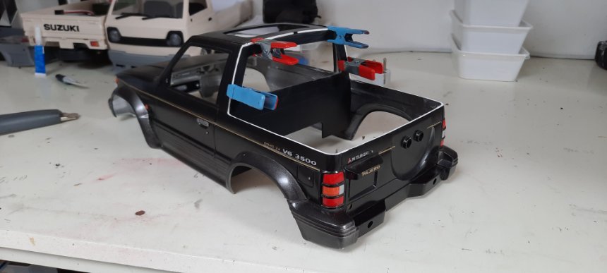

De raamsparing zit er in en het wandje in de body gelijmd.
Morgen het wandje nog even verstevigen door de hoeken af te kitten met een polymeer lijm kit.
Dan de shocks/towers verweideren/aanpassen en dan kan de laadbak gemaakt worden.

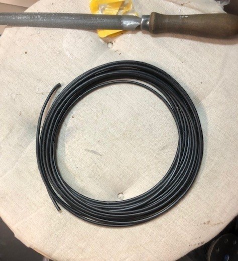

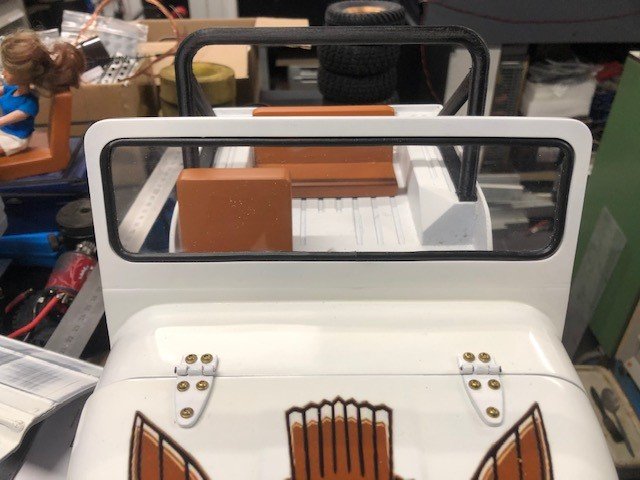

Voor het raamrubber strip ik zwarte installatie draad en snij die open zodat ik hem om de ruit kan schuiven/klemmen. Dan de ruit met "rubber" in de sponning. Doet het voor het oog meer dan voldoende :D Er zijn vast ook andere manieren....

Nu je het zegt weet ik het ook weer :)
Ik wist er van, maar wist niet meer hoe en wat.
Bedankt!
