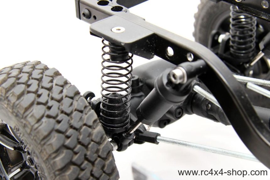

Vanochtend dacht ik even het setje van loopsmodels te monteren zodat de shocktowers komen te vervallen.
Een bouwbeschrijving zat er niet bij, erg moeilijk is het niet maar ik had het wel netjes gevonden als er een beschrijving bij zat.
Ik heb ze hier over ook gevraagd en als antwoord kreeg ik dat ik het moest monteren met behulp van de foto's op hun site.
Niet ideaal maar vooruit, dus vanochtend flink begonnen met demonteren en het monteren van de onderdelen.

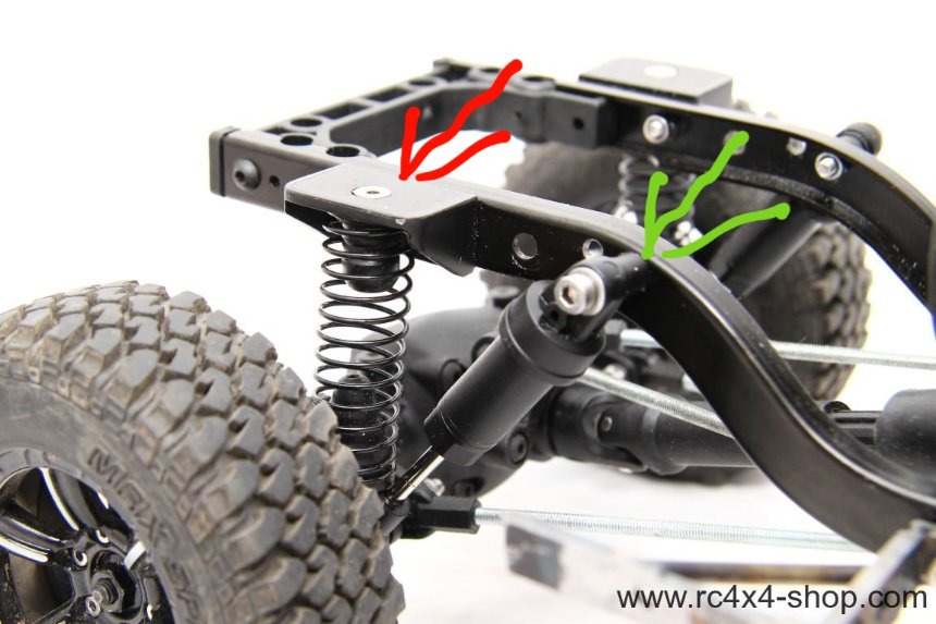

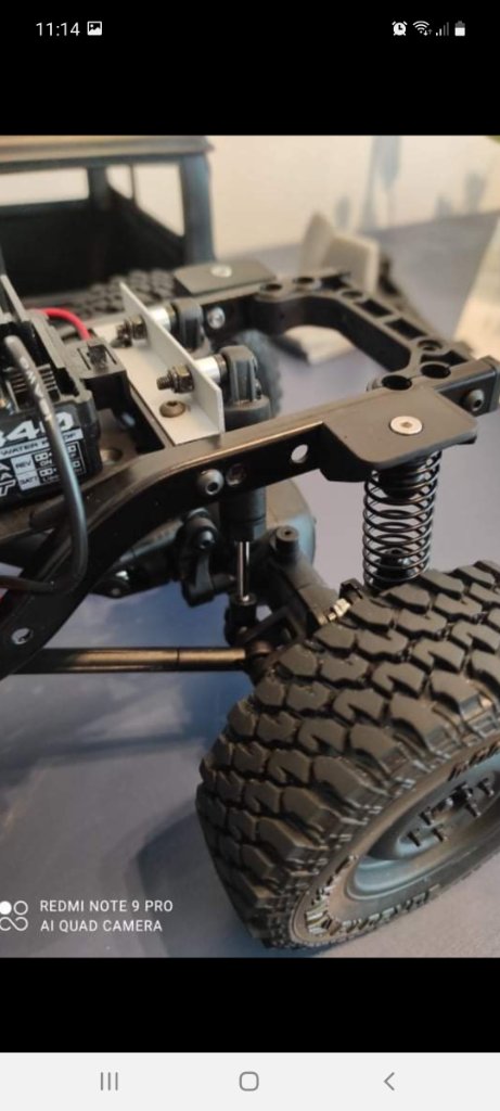

Al snel zag ik dat er iets niet klopte, de cmx kan je opbouwen met drie verschillende wielbasisen.
Op de foto's van loops staat een cmx met de langste wielbasis afgebeeld, maar ja ik gebruik de kortste wielbasis en daar gaat het dus mis.
Zie foto, mijn achteras plus de veren zoals zij die afgebeeld hebben komen bij mij meer naar voren.
Daardoor kan ik mijn shocks niet plaatsen zoals zij dat doen bij de langste wielbasis :evil:
Ik heb ze hierover een bericht gestuurd en ik ben erg benieuwd naar hun reactie, ik ben van mening dat dit even vermeld had moeten worden op de site bij deze set.
Nu de oplossing, ik denk nu dat ik de shocks van de achterkant gezien schuin naar binnen ga plaatsen en daarnaast de veren ga plaatsen op de manier van het loops setje. Alleen zijn de originele cmx shocks dan te lang :evil:
Dus ik ga even kijken of ik twee kortere shocks kan vinden. De cc01 shocks zitten rond de 60 mm dat is 1 cm korter dan de cmx shocks, ik denk dat ik er dan wel mee weg kan komen.
Dus als iemand nog oude cc01 shocks over heeft of 60mm shocks hoor ik dat graag.

Bericht door johanv » 24 mei 2021 11:19

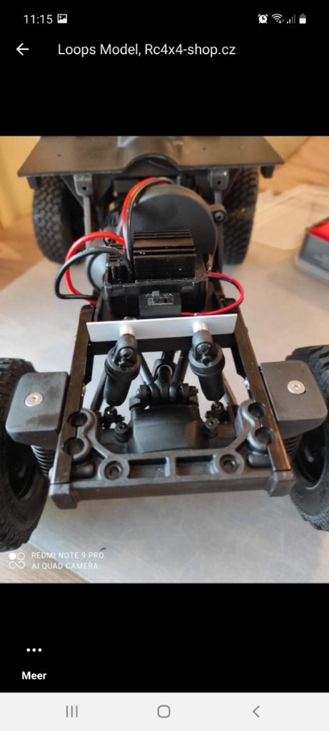

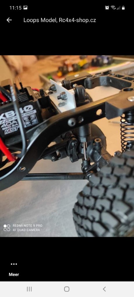

Patrick schreef: 22 mei 2021 22:09 Ik heb helaas geen CC-01 shocks meer liggen. Maar dat is wel balen zeg. Je verwacht juist met zo'n setje, dat het gewoon een kwestie van schroeven is.
Ja idd, ze doen het overkomen alsof het zo past op de cmx. En op de lange wielbasis past het ook wel mooi. Maar bij de korte wielbasis niet.
Ik vind het wel slecht dat ze dat er niet bij vermelden.
Ik heb ze er ook naar gevraagd en een andere klant van hun had het zelfde probleem.
Deze foto's kreeg ik van hun om te laten zien hie het opgelost kan worden.
Maar eerlijk gezegt vind ik deze manier gewoon k☆t.
Zo steken nog shocks boven de chassis balken uit en dat is nu net wat ik niet wil. De laadbak bodem moet op de chassis balken kunnen liggen.
Ik heb inmiddels al een paar kortere shocks liggen dus ik ga even experimenteren.
Bericht door johanv » 24 mei 2021 11:22
coopertje schreef: 23 mei 2021 21:42 Bale Johan.... Kun je niet een nieuw gaatje in de chassibalk boren om de shock meer naar voren vast te zetten? Of een beugeltje uit aluminium oid?
De chassisbalk gaat daar weer naar beneden dus dan lukt dat niet. Tenzij ik overstap op behoorlijk kortere shocks.
Het punt bij de groene pijl kom ik niet omdat mijn as verder naar voren zit dan bij die cmx op de foto.
Ik heb nog wel een paar ideeen maar het setje van loops is weg gegooit geld ben ik bang.
Misschien dat ik er nog wel iets van gebruik maar weet het niet zeker.
Ik zal vandaag of morgen even brainstormen.

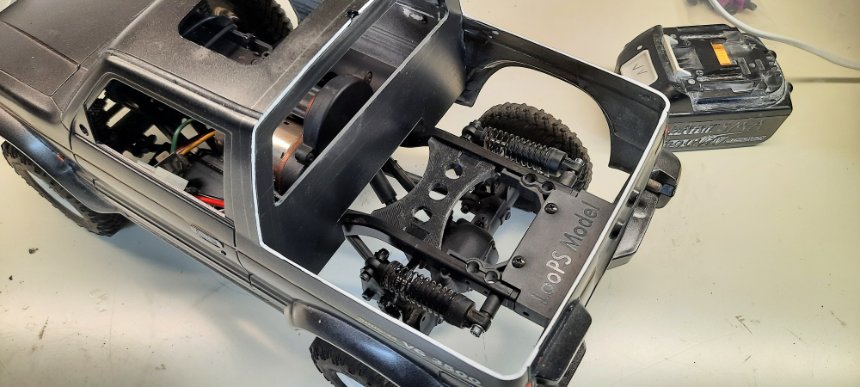

Bericht door johanv » 24 mei 2021 15:05
Ik heb een 3d geprinte cantilever systeem gekregen die bedoeld was voor de scx10.
Maar die ga ik nu uitproberen op dit chassis.

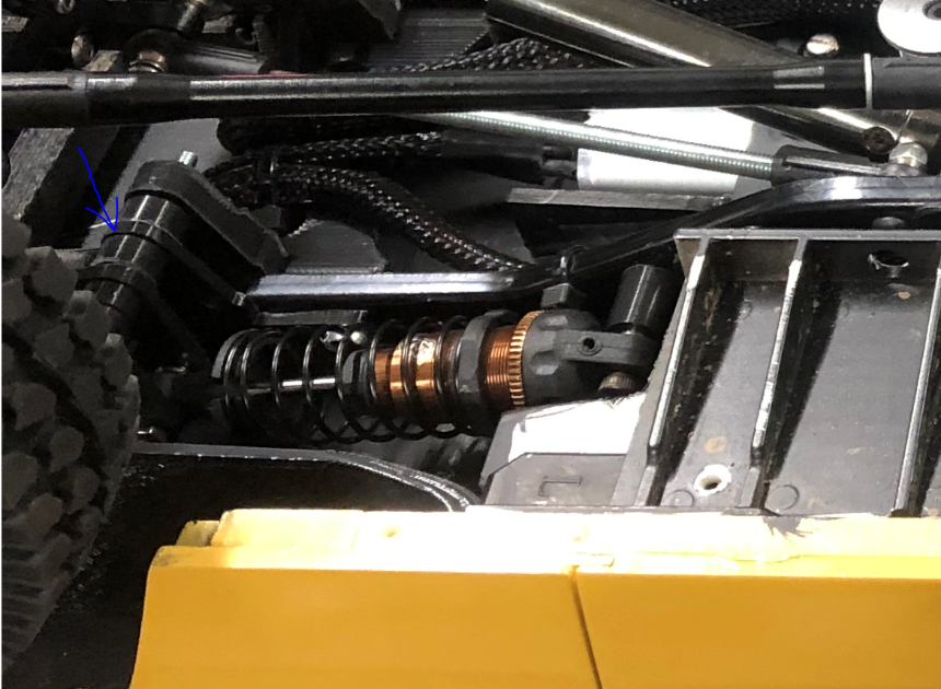

Bericht door coopertje » 24 mei 2021 21:25
Nice, een Cantilever. Werkt mooi, heb er pas een onder de Range Rover gemaakt. Omdat het ook een 3D print was heb ik een extra beugel (blauwe pijl) gemaakt aan de buitenkant van de chassis balk, dit ontlast de krachten op het 3D geprinte middenstuk aanzienlijk....

Bericht door johanv » 24 mei 2021 22:53
coopertje schreef: 24 mei 2021 21:25 Nice, een Cantilever. Werkt mooi, heb er pas een onder de Range Rover gemaakt. Omdat het ook een 3D print was heb ik een extra beugel (blauwe pijl) gemaakt aan de buitenkant van de chassis balk, dit ontlast de krachten op het 3D geprinte middenstuk aanzienlijk....
Bedankt voor de tip!
Ik heb er vandaag een begin aan gemaakt, en idd is dat wel wat een zwak punt.
Ik.zal er morgen mee verder en zal ik ook gelijk kijken om zo,n verstevigings beugel te gaan maken.
Bericht door johanv » 25 mei 2021 15:44
Cantilever systeem zit :)
Moet alleen nog wel even een extra versteviging maken zoals @coopertje liet zien.
Morgen verder met het maken van de laadvloer :)
