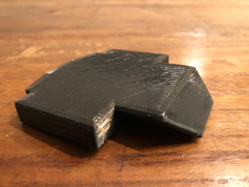

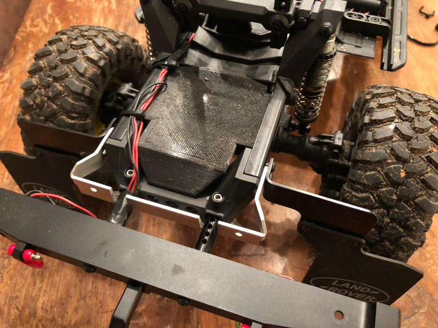

Heb ook nog een geprint afdekplaatje gemonteerd.
Re: Bouwproject Traxxas TRX-4 Defender Camel Trophy: bumper mount (92 gr) gemonteerd
Bericht door Subonno » 04 jan 2019 13:52
Wel erg leuk voor de hobby zo'n 3d printer! Staat super netjes
Bericht door Garry » 04 jan 2019 13:52
Goed bezig. Dat scheelt weer voor het door kijken[emoji106][emoji122]

Subonno schreef: ↑04 jan 2019 13:52 Wel erg leuk voor de hobby zo'n 3d printer! Staat super netjes
Wel erg leuk zo’n printer. Kennis heeft deze voor mij willen printen.

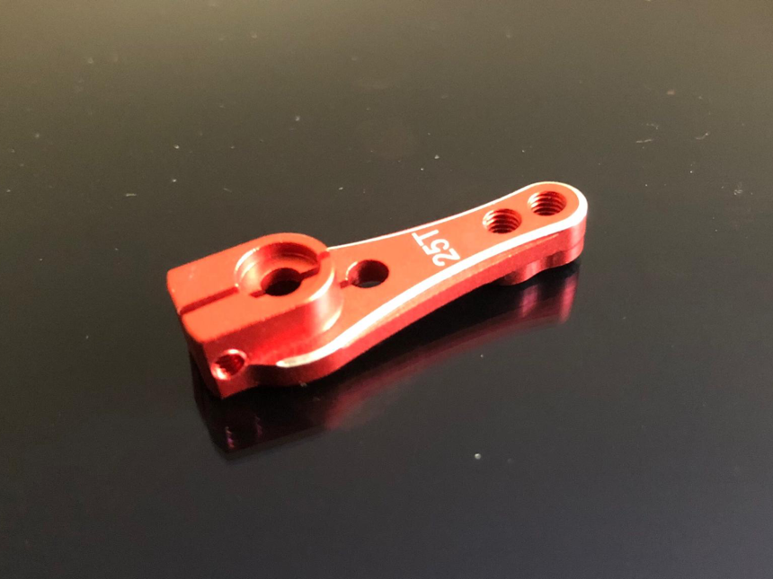

Vandaag weer kleinigheidje ontvangen, alu stuurservo arm.
Functioneel? Geen idee.
Zichtbaar? Waarschijnlijk nauwelijks.
Mooi? Zekers ;)

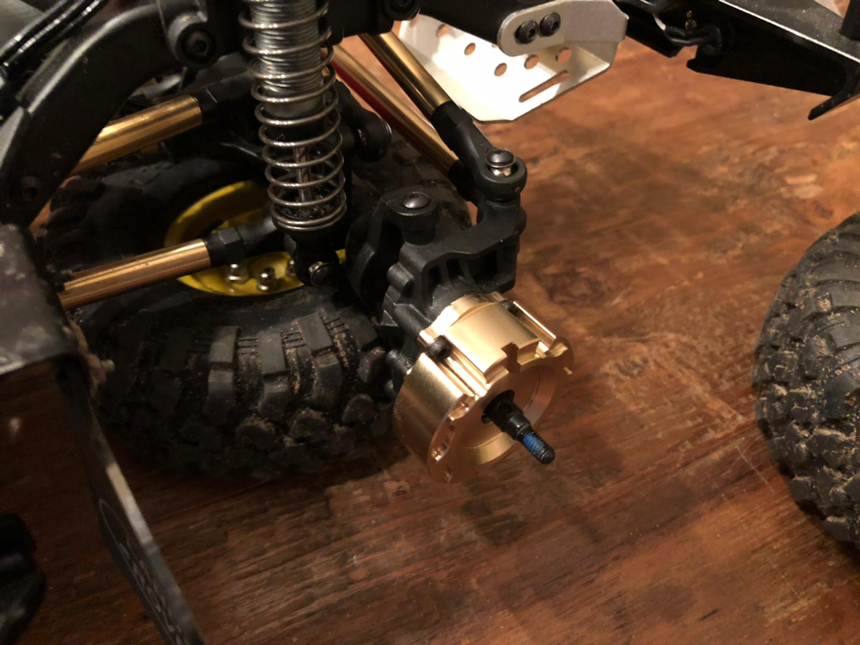

Vandaag nog weer een cadeautje van Ali ontvangen. En natuurlijk gelijk monteren. Zijn 2 gewichtjes die je bij de as kunt monteren. Uiteindelijk valt het allemaal qua werk mee.

johndoe schreef: ↑05 jan 2019 13:15 Vandaag weer kleinigheidje ontvangen, alu stuurservo arm.
Mooi? Zekers ;)
Als jij een sterkere servo (bv 20kg servo) hebt absoluut functioneel. Stel dat je voorwiel klem komt te zitten en je sterkere servo duwt door dan is je plastic servo horn de zwakste factor en zal doldraaien. Praktijk ervaring mijner kant. Ik heb dezelfde op mijn TRX-4 Defender en Bronco zitten. Het werkt.
johndoe
Re: Bouwproject TRX-4 Defender Camel Trophy: Portal-as gewichten gemonteerd
Bericht door johndoe » 18 jan 2019 07:00
Ik heb inderdaad een zwaardere stuurservo, de metalen servo arm moet nog gemonteerd worden maar ligt ook klaar. :dance: .

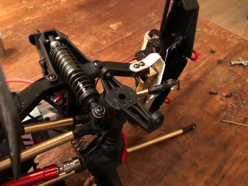

Raakt die servo horn niet het chassis?
Ik heb er ook een maar heb hem aangepast omdat hij te lang is.
En die 20KG servo van power hd werkt super
