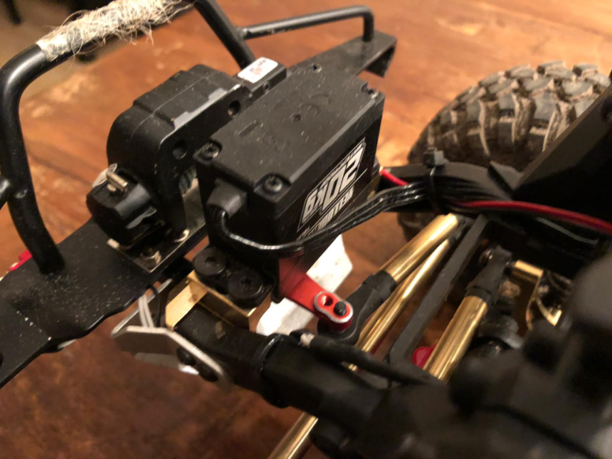

Cesco schreef: ↑17 jan 2019 23:28 Stel dat je voorwiel klem komt te zitten en je sterkere servo duwt door dan is je plastic servo horn de zwakste factor en zal doldraaien. Praktijk ervaring mijner kant. Ik heb dezelfde op mijn TRX-4 Defender en Bronco zitten. Het werkt.

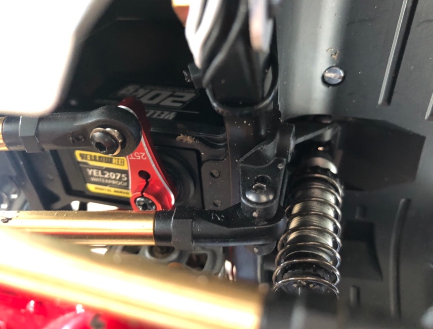

Gisteren dus lekker wezen rijden en eind van de middag gebeurde wat je hierboven ook beschreven hebt. Plastic servo arm volledig dolgedraaid. Gelukkig wist ik dat het kon gebeuren.
Had de metalen versie bij mij en bij mijn zwager thuis de metalen versie gemonteerd. Deze wordt op 2 manieren vastgezet. 1 schroef bovenin om hem op zijn plek te houden en 1 aan de zijkant om de tandjes strak te trekken zodat deze ook geen kant meer opkan.
Makkelijkste manier van monteren: stuurservo losschroeven en eruit halen. Metalen stuurservo-arm plaatsen is dan eitje. Alles in omgekeerde volgorde weer monteren. 5 minuten werk maximaal.

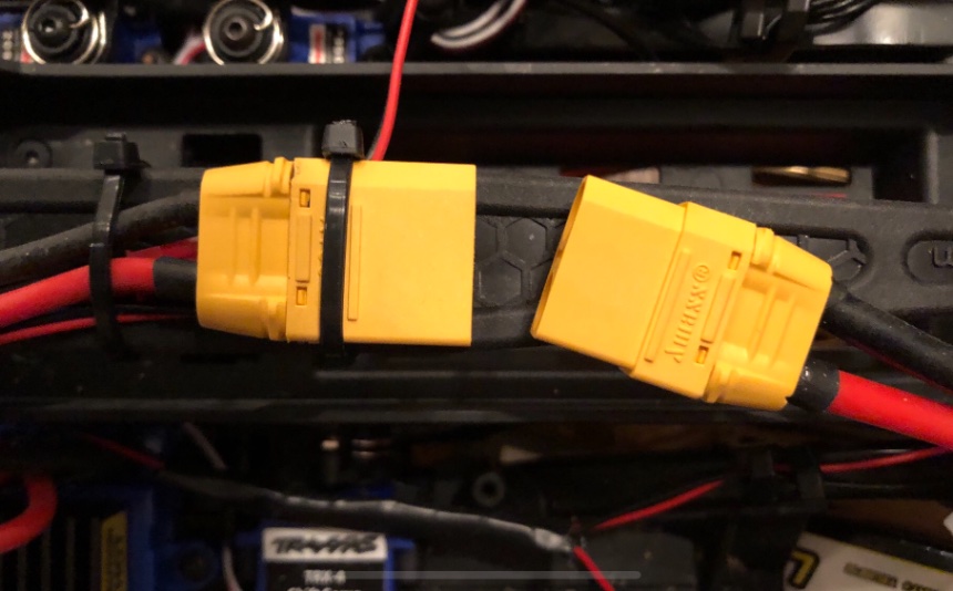

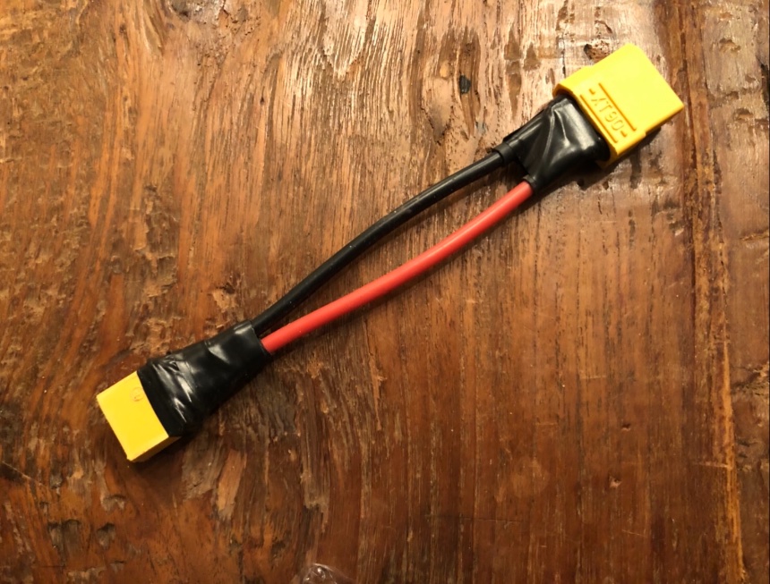

Nog weer bezig geweest met de Trophy. Ik ben afgelopen maandag naar Almelo geweest en samen met mijn zwager de Traxxas stekkers vervangen door de meer universele (lees: goedkopere) XT-90 stekker. Hoef nu niet meer een dure Traxxas accu te kopen maar een goedkopere versie.
Hebben de oude stekkers eraf geknipt, uiteinde vertint en nieuwe stekker gemonteerd. Kan er weer tegenaan.
Tevens een verloopstekkertje gemaakt zodat er ook een lichtere accu geplaatst kan worden.
Daarnaaast heb ik de draden min of meer netjes in de kap opgeborgen. Al met al tevreden over het resultaat.

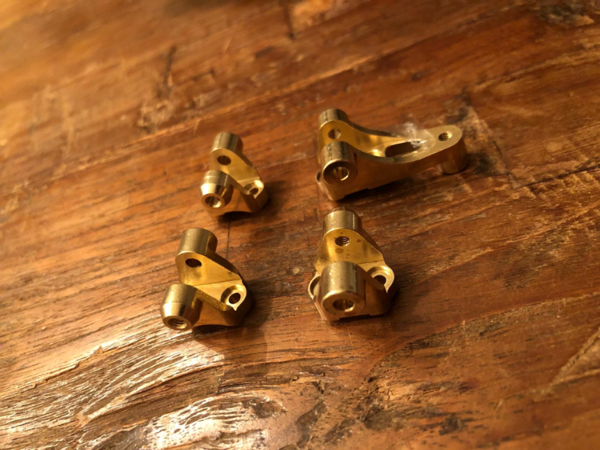

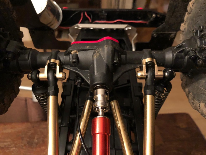

En vandaag heb ik van de bling-bling-chinees (Ali) weer wat glim dingetjes ontvangen. Natuurlijk gelijk deze messing shock mounts gemonteerd en weer 45 gram zwaarder.
Re: Bouwproject TRX-4 Defender Camel Trophy: Messing shock mounts gemonteerd
Bericht door Garry » 30 jan 2019 22:26
Goed bezig mooi spul [emoji106]

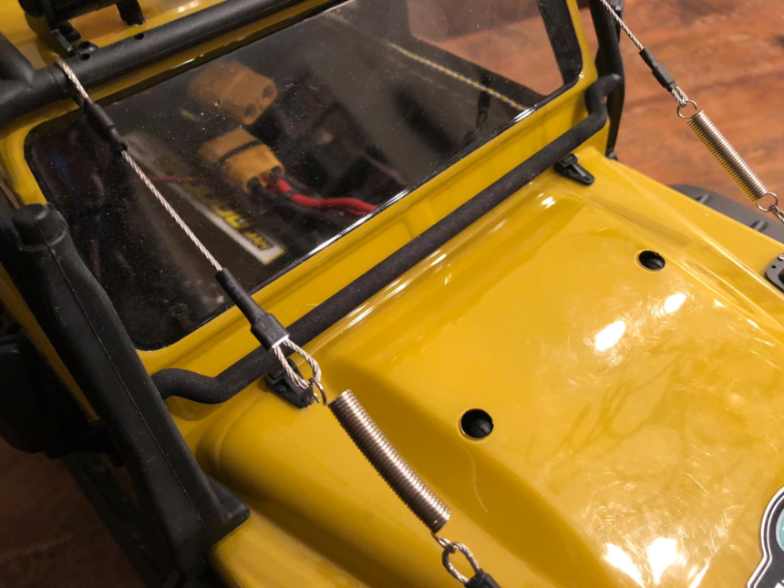

Vandaag de aangepaste beugel ontvangen. Deze kon je ook al even zien bij Cesco. Nu is er ruimte voor de ruitenwissers :dance:
Kijken of ik deze nog voor de Hellendoorn trip kan installeren.

johndoe schreef: ↑30 jan 2019 22:12 En vandaag heb ik van de bling-bling-chinees (Ali) weer wat glim dingetjes ontvangen. Natuurlijk gelijk deze messing shock mounts gemonteerd en weer 45 gram zwaarder.
Die mounts komen ook onder mijn bouwwerk

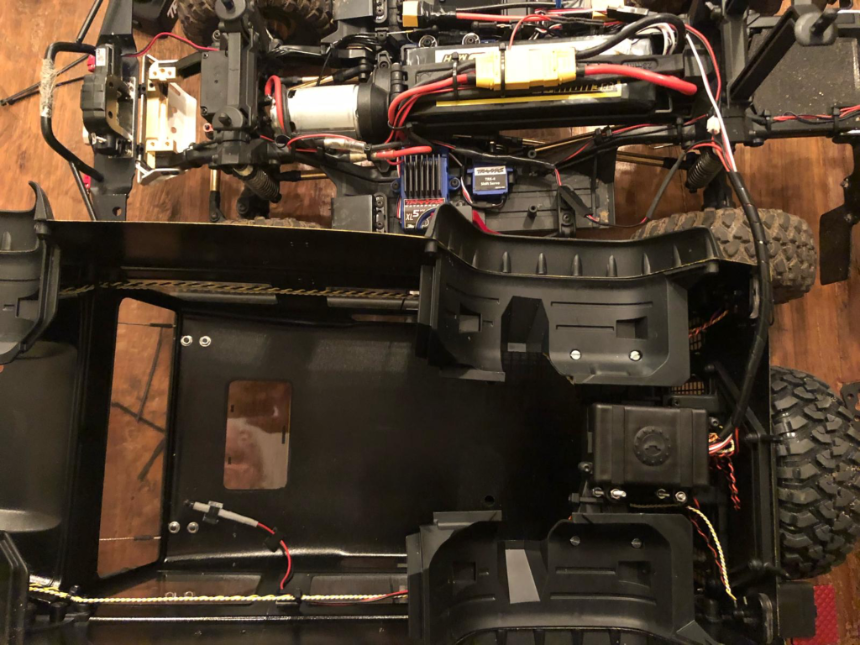

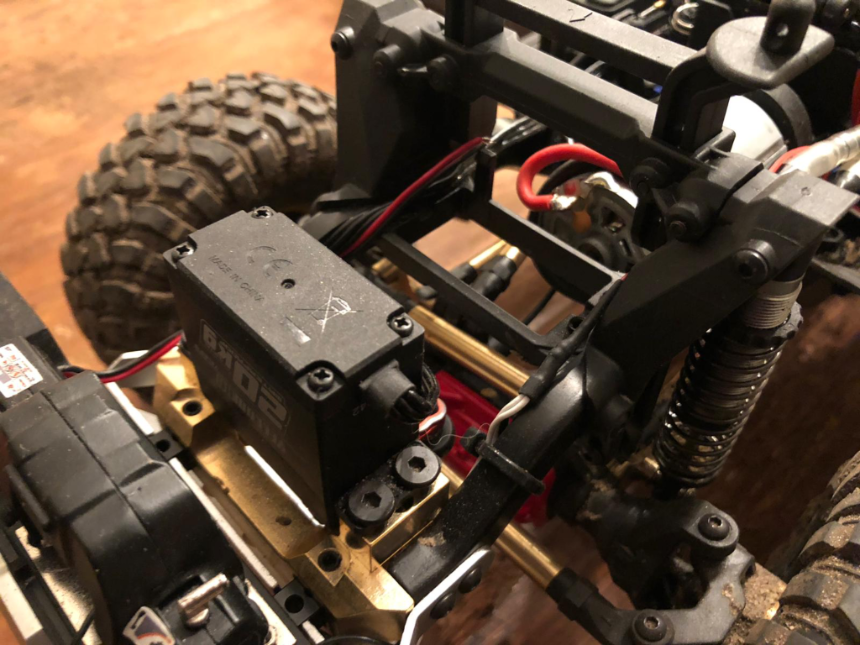

Na het ritje in Hellendoorn (nou ja, ritje: van 11:30 uur tot 16:30 uur) toch weer wat dingetjes afgekeken. Wist niet dat de ESC te programmeren is (blond he? :mrgreen: ), maar dat kon dus wel. Heb de ESC in crawler mode gezet. Gaat op de rem zodra je het gas loslaat. Ideaal!
Hoe je de instellingen kunt aanpassen kun je vinden in onderstaande uitleg:
Tevens gezien bij een Tactical dat de stuurservo naar voren was geplaatst. Heb ik vanavond ook gedaan zodat gewicht meer naar voren is geplaatst. Nut? Geen idee? Waarom? Omdat het kan :mrgreen:
Zin in een volgende rit!
Stuurservo moet wel in reversemode gezet worden. Hoe? Via onderstaande link de uitleg. Appeltje-eitje
