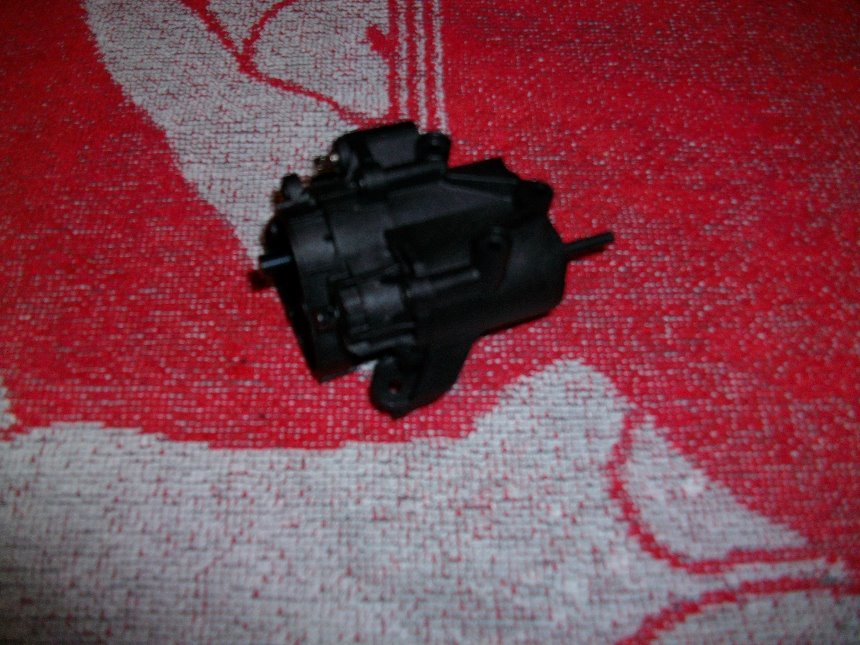

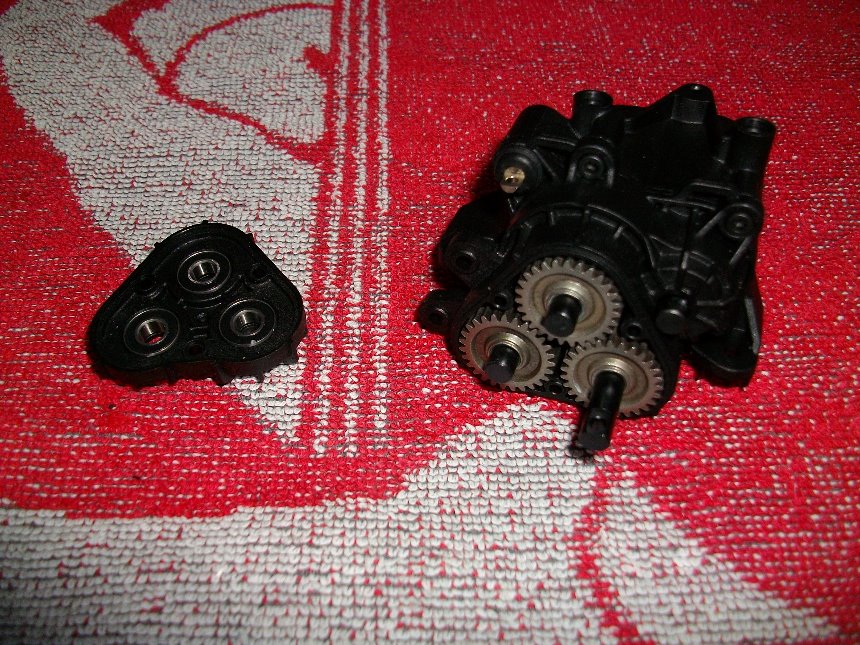

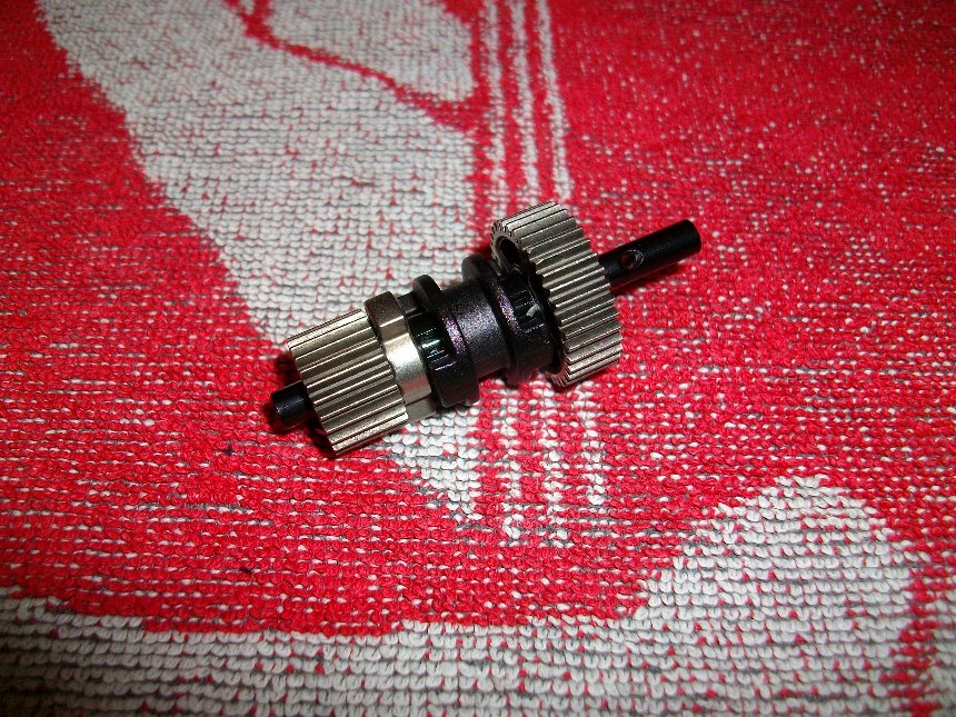

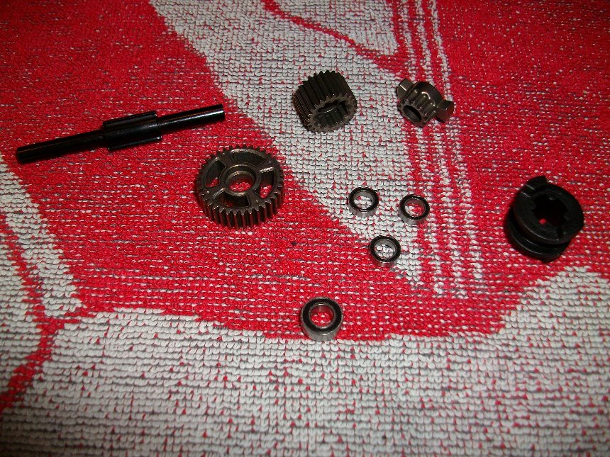

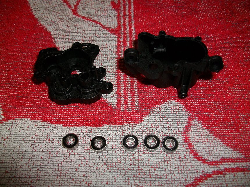

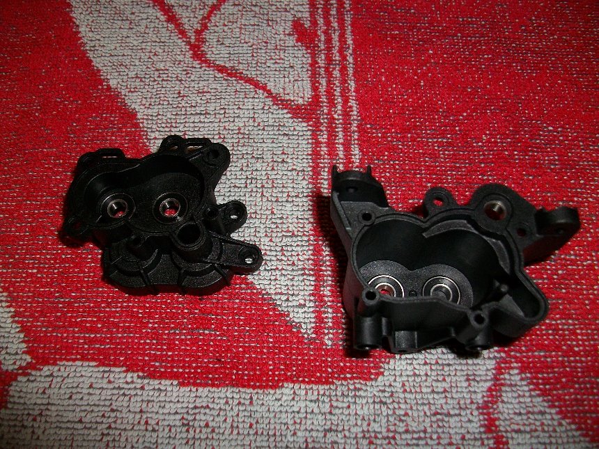

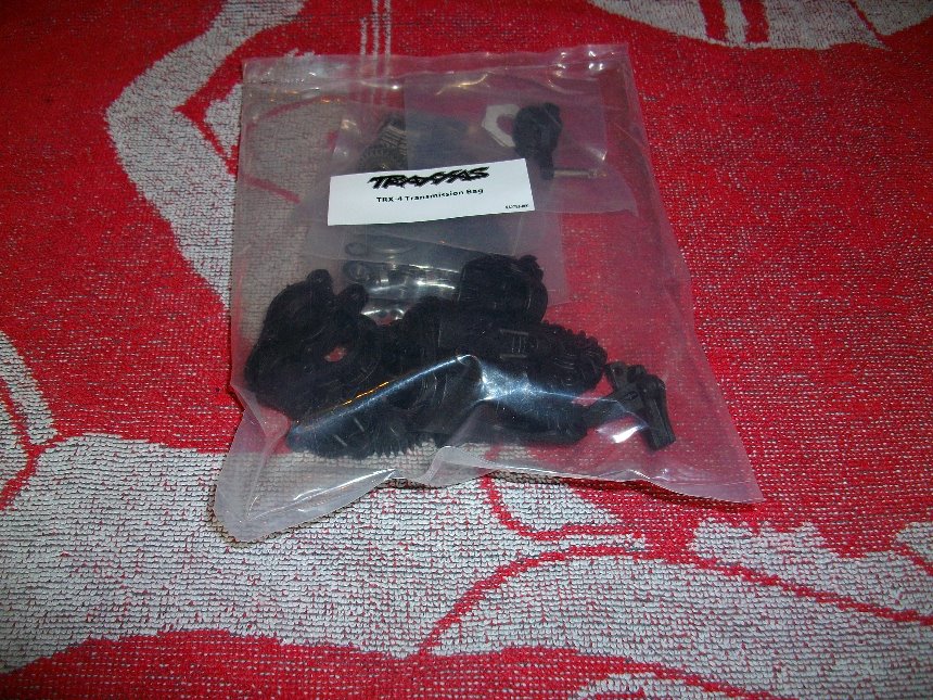

Vandaag begonnen aan het in elkaar zetten van de trx-4 kit.
Alles past keurig in elkaar alleen zitten net als in mijn trx defender de lagers te los, vooral om de asjes.
De asjes draaien rond in het binnen-lager. De bedoeling is dat de kogeltjes in het lager afwentelen anders kun je er net zo goed bronzen busjes in zetten. Maar dit heb ik bij beide van mijn modellen al vanaf het begin getackeld.

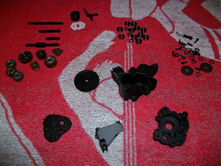

- het zakje transmission box
- alle onderdelen los
- de behuizing

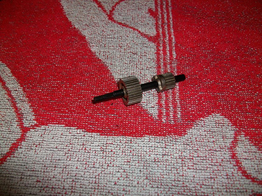

- input shaft
- output shaft
- 2-speed gemonteerd
Laatst gewijzigd door Leyhon op 25 dec 2018 00:10, 1 keer totaal gewijzigd.

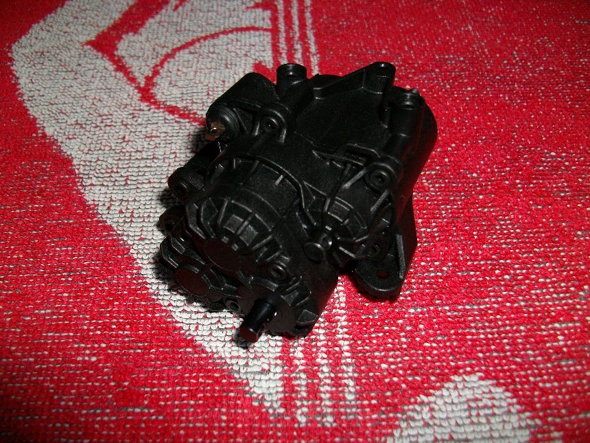

Transfer ook op de transmissie geplaatst

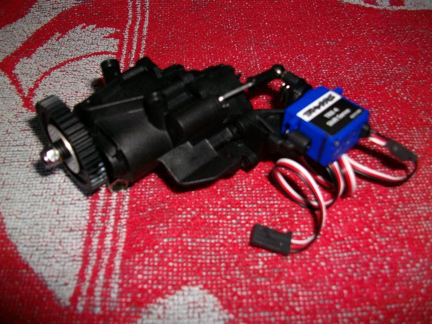

servo en spurgear erop en de transmissie zit in elkaar.

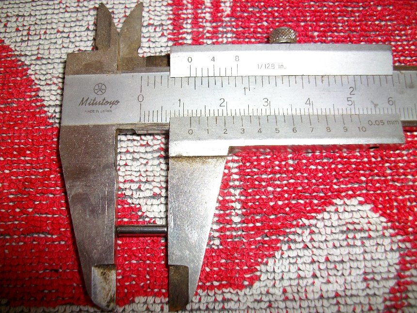

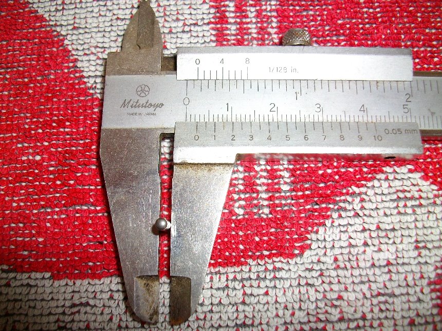

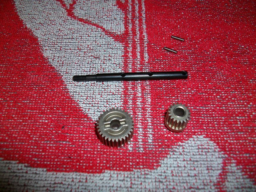

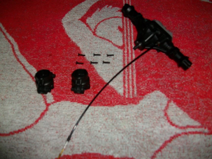

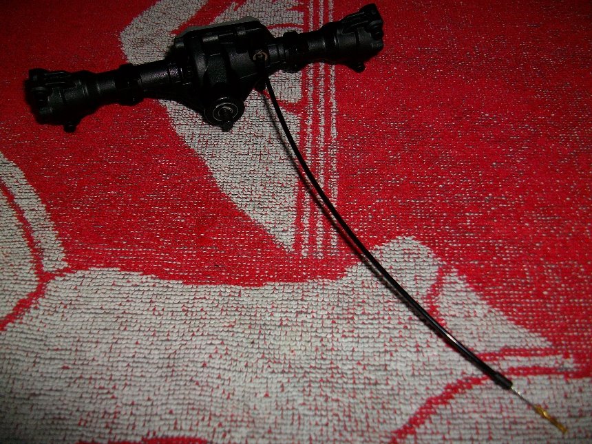

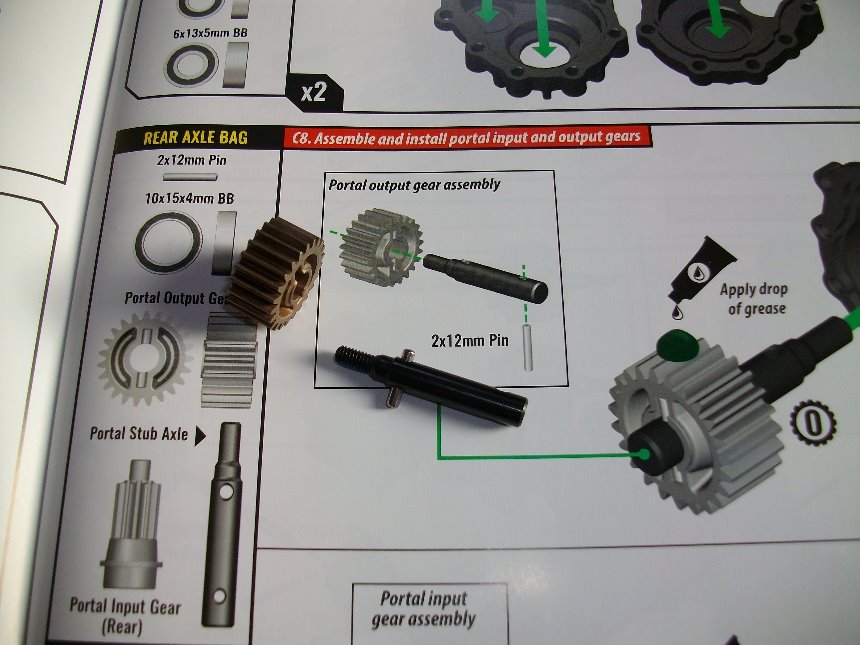

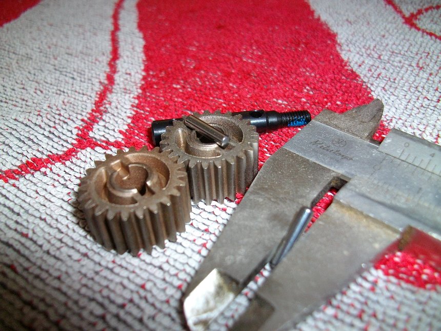

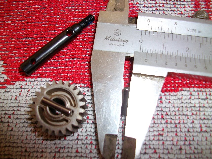

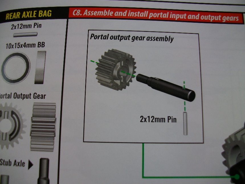

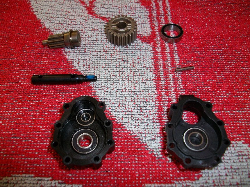

Ben ik bezig met de achteras in elkaar te zetten kom ik toch een klein probleempje tegen:
In de portal assen moet ik volgens de tekening een pinnetje door het asje steken waarmee het tandwiel wordt gekoppeld aan het asje. (2 x 12 mm)
Echter het pinnetje is korter en dikker (2,5 x 11,8)
Dit zit in het bijbehorend zakje en heb even gekeken in de doorzichtige voor-as zakje maar daar zitten de juiste en juiste aantal in. Ik had even gehoopt dat dit bekend was en of dat ze er een paar bij de vooras missplaatst zouden hebben.
Ook heb ik deze maat in de tekening niet nodig.
Van de week even contact op nemen met de leverancier.
Kijken of ik ze kan ruilen o.i.d.
Leyhon
- Berichten: 568
- Locatie: gilze
Re: TRX-4 kit van crawlen naar scaler
Hij past wel in het ander gaatje in dat asje, klopt!
Maar deze is om de hex-nut aan het asje vast te maken waar het wiel weer op schuift.
