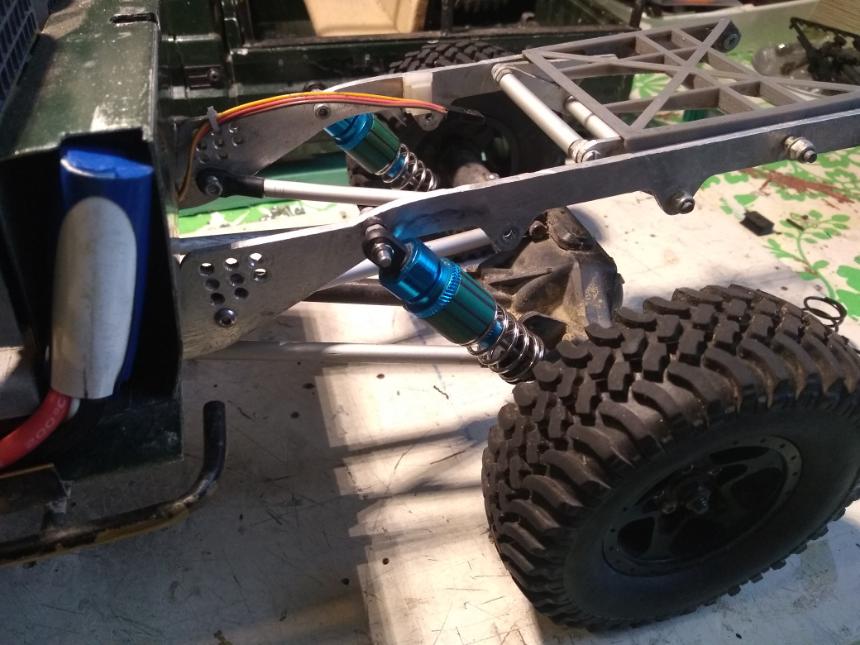

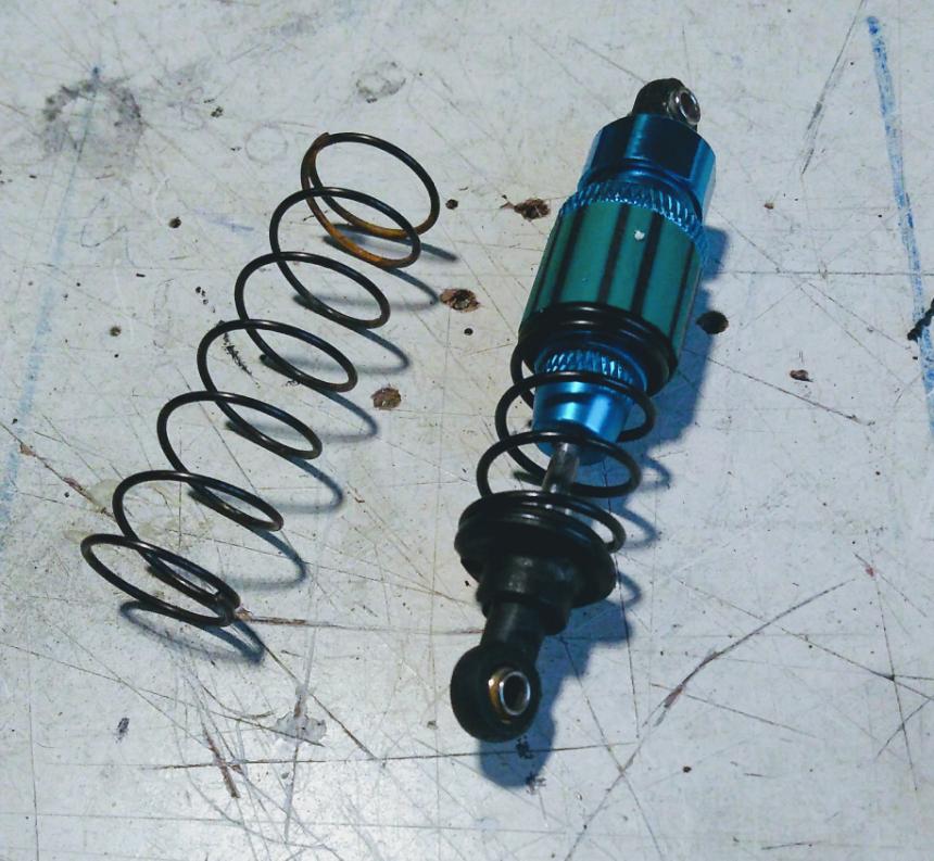

Ik heb een beginnetjes gemaakt met de noodzakelijke update van de LC70.
Noem het voortschrijdend inzicht; maar [mention]Patrick[/mention] had wel een punt toen ie wegbleef van een fancy cantilever achtervering.
De oude wijsheid van 'minder onderdelen is beter' blijkt weer waar.
Elke vorm van souplesse was na bijna twee jaar wel verdwenen.
De bestaande shocks herbouwd en een nieuw montage punt op het chassis gemaakt.
En de gebruikte shocks zijn hiervoor te lang.
Ik heb ze ingekort door een busje onder de piston te monteren.
Door de 'liggende stand' is minder slag en een veel stijvere veer nodig en die vond ik tussen reserve veren van een Tamiya tuning setje.
Bij gebrek aan vulringen de loze ruimte opgevuld met stukjes tuinslang.
Al met al een langdurig trail'n'error proces. Maar ik denk de juiste stance gevonden te hebben.
En alles beweegt weer piepvrij!

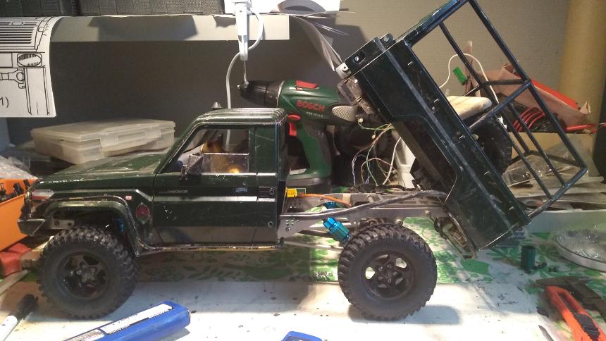

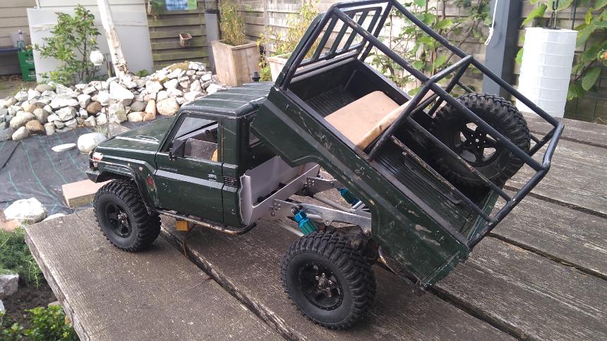

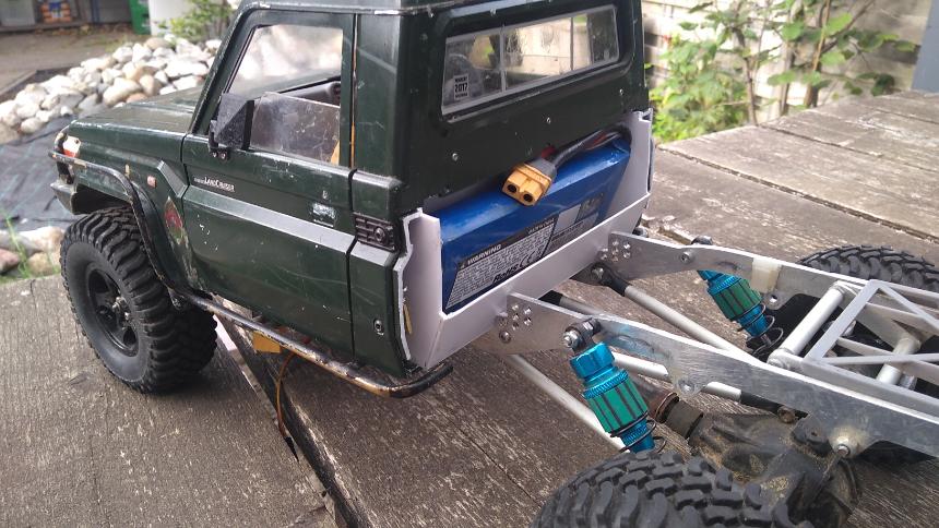

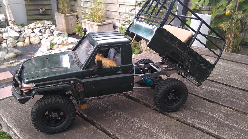

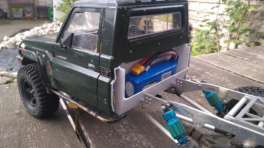

De bereikbaarheid van de accu en functionaliteit van de houder lieten wat te wensen over. Dus; tijd voor verandering (verbetering moet nog even blijken
Het was bij de eerstebouw al een plan om het voorste deel vast monteren en de bak te kantelen zodat ik bij de batterij kan. Ivm complexiteit terzijde geschoven. Nu toch maar weer van de plank getrokken.
Point of no return: Zaag erin. Body in 2-en.
Batterij houder gemaakt. Nu passen zowel 2s als 3s batterijen.
Nu nog een sluitmechanisme uitdokteren.

Heel mooi opgelost zo !
