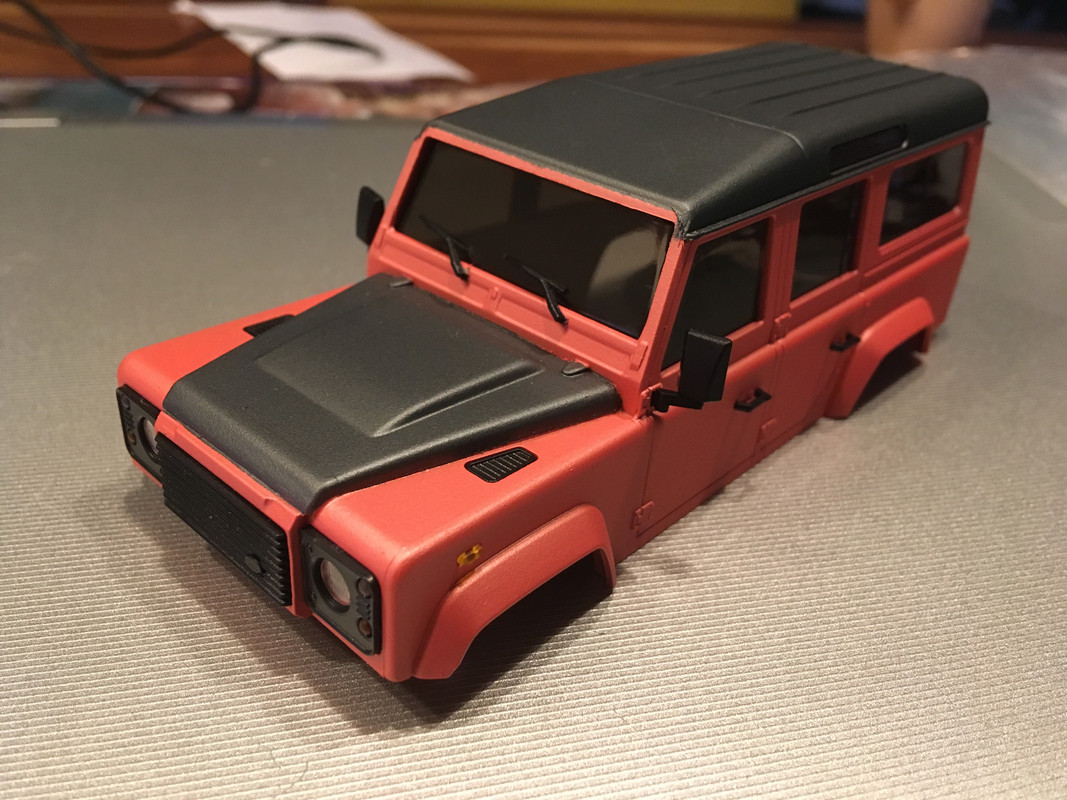

Bedankt Garry.
Het uitzoeken van de kleuren en het airbrushen is niet zo moeilijk maar het afplakken op zo'n kleine body, pffff. Het enige wat echt goed hechtte was de ouderwetse Tesa schilders tape. Ruim plakken, goed de naden induwen en daarna met een scalpel het overtollige weghalen.

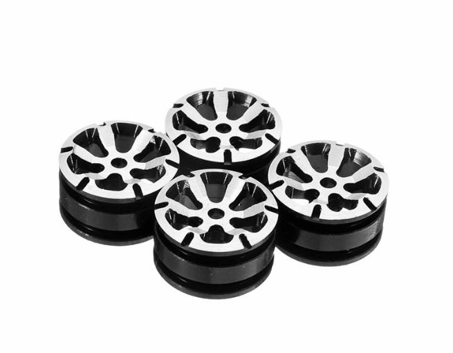

De velgen ook uitgezocht die er onder gaan komen

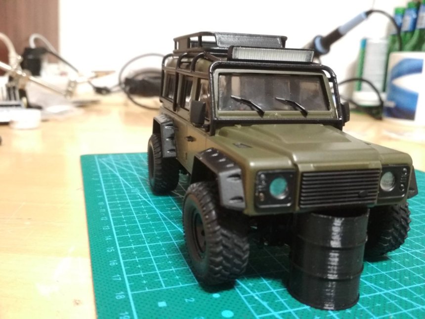

Voor de Traxxas TRX4 fans. Op Thingiverse staan alle onderdelen om deze kleine op zijn grote broer te laten lijken
Op Thingiverse even zoeken op: OH32A03 D110

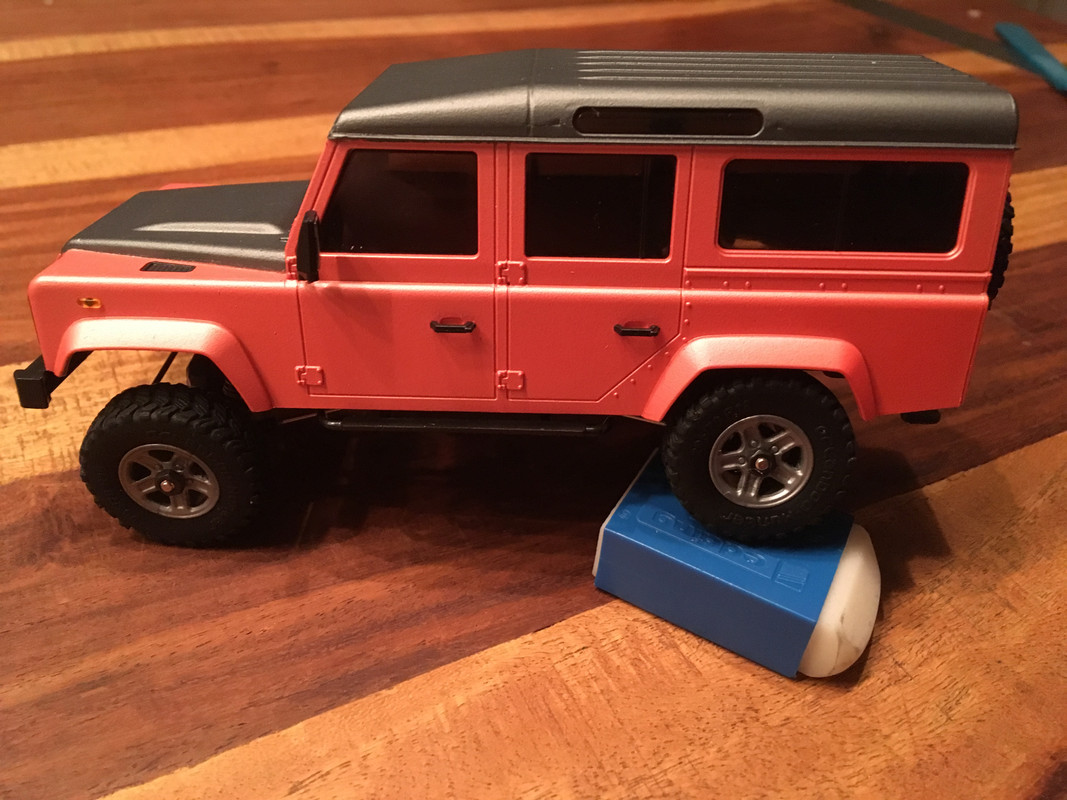

Bij gebrek aan de benodigde elektronica maar verder gegaan met de body.
De kleur is in werkelijkheid veel mooier dan mijn camera laat zien.

Ik moet toegeven je een priema smaak Gert-jan
Zeer mooie kleuren combie , bijna te mooi voor een laro

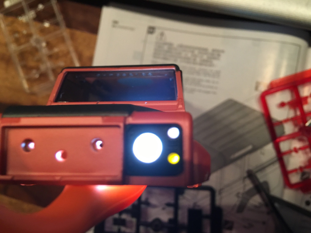

Haha, alleen deze keer Mud Monkey. Deze wordt een show model, hierna bouw ik meteen weer een poepsaaie wit dak, rustieke body kleur versie.
De achterkant nu ook voorzien van de details. Ook met daglicht krijg ik geen goede foto. Alhoewel daglicht? Het is al dagen donker buiten.

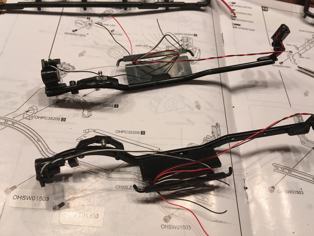

De verlichting, pfff.

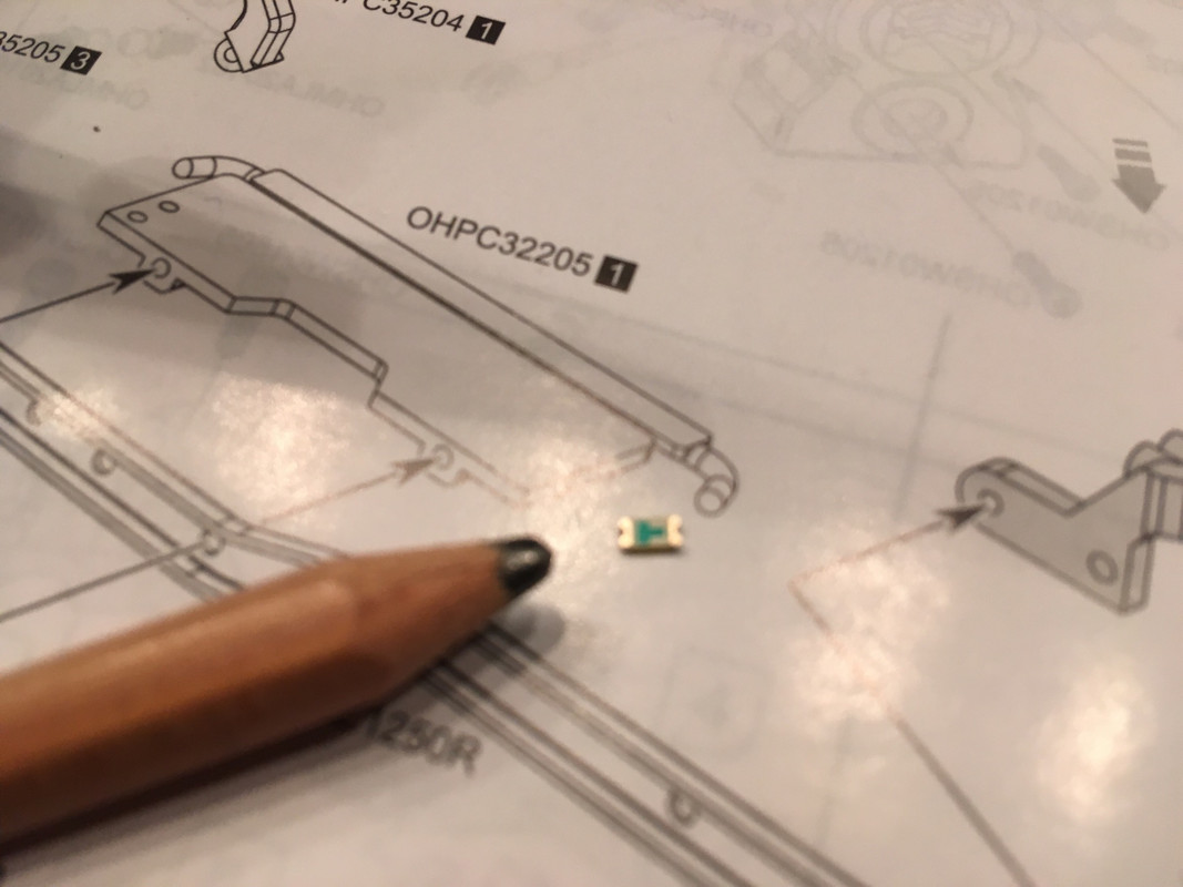

Als je de Orlandoo D4L zenderset koopt krijg je daarbij ook alle benodigde led's. Die set heb ik dus niet maar 1206 smd led's heb ik in alle kleuren op voorraad. Deze led's zijn 3,2 x 1,6 mm groot en passen perfect in de lichtunit's van de Orlandoo. Kosten nog geen cent per stuk en worden in een plastic strip geleverd.
Klein, heel klein
Met het juiste gereedschap lukt het.
Ik ga voor de basisverlichting. Achter 2 x rood, voor 4 keer wit. Vandaar ook de nagenoeg lege houder.

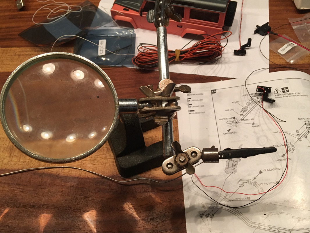

De verlichtingsunits op de chassisbalken gemonteerd en kabels nog even lang gelaten.
Klein, heel klein
