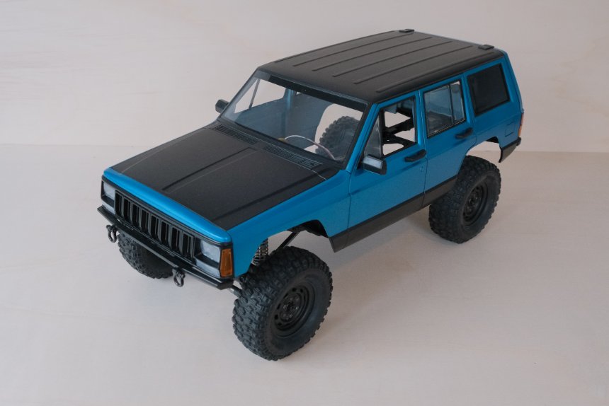

De Jeep Cherokee krijgt een nieuwe body. Wel weer een Cherokee, maar dan een hard plastic versie.
De body komt van JS-scale en is 1 van de Chinese Jeep Cherokee varianten. De wielbasis heb ik een paar mm ingekort om de body goed in de wielkasten te centreren. Zal nu in de buurt van 310mm zitten. Weer vastgezet met magneten.

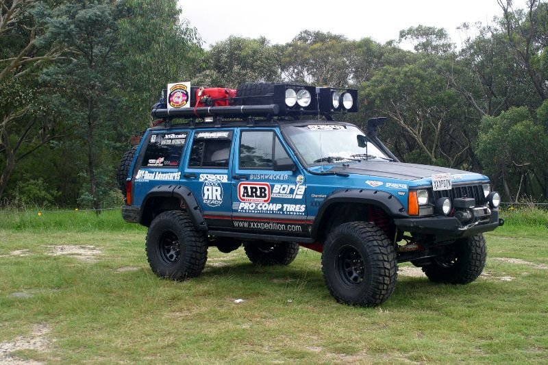

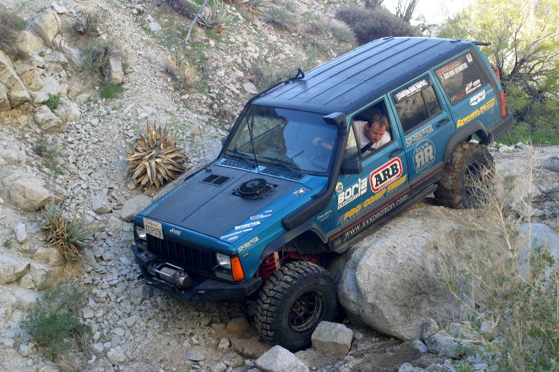

Ik weet nog niet precies waar het heen gaat, maar de onderstaande foto's gebruik ik als inspiratie. Expeditie-achtig maar ook geschikt om mee te crawlen. Met wat vrije (en droge) dagen rond de kerst heb ik de basiskleuren kunnen spuiten: mat en zijdemat zwart en lichtblauw metallic (tamiya TS-54)

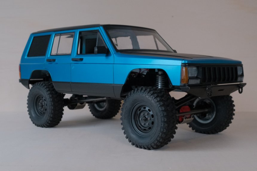

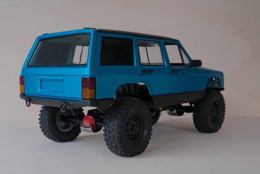

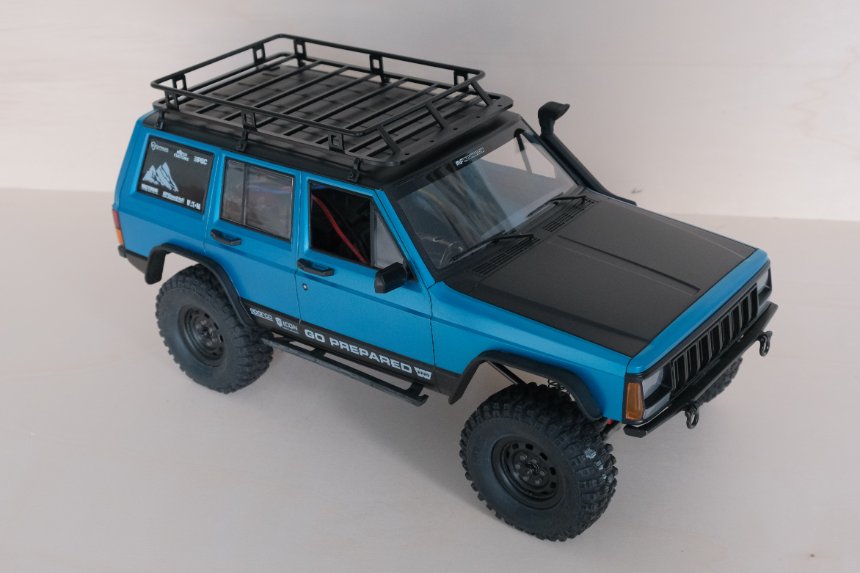

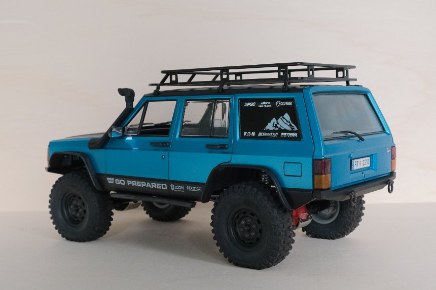

Weer een stukje verder met de nieuwe Cherokee body.
Nog niet klaar, maar het begint er al iets op te lijken.
Er komen nog 2 stoelen uit China en dan kan ik het interieur ook af maken.

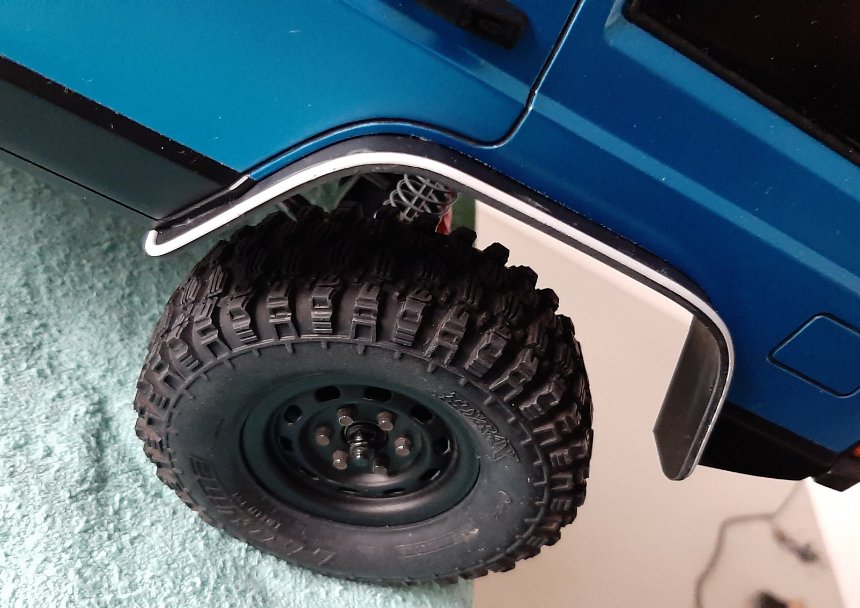

De platte spatborden heb nagemaakt van een 1:1 voorbeeld.
De wielen lopen nu niet aan en ik heb de wielsparingen niet hoeven te vergroten.
Het gewicht gaat ook de goede kant op. Zit nu op 3,8 kg zonder accu.

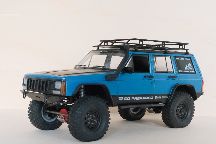

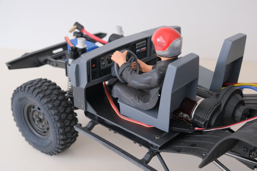

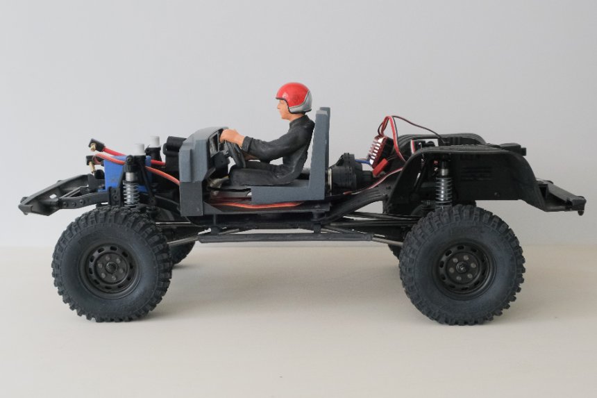

Eindelijk een (simpel) interieur voor de cherokee. De stoelen zijn van styreen, zodat ze om en over de motor en gearbox vallen. Het dasboard komt dacht ik van RCmodelex. De bestuurder heb ik samengesteld van verschillende Tamiya figuren die ik nog had liggen. Allemaal niet heel gedetailleerd, maar zo is er in elk geval wat te zien aan de binnenkant.

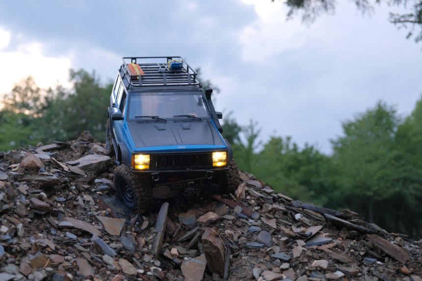

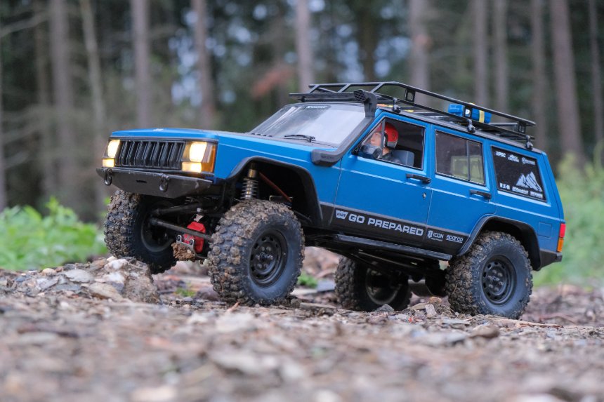

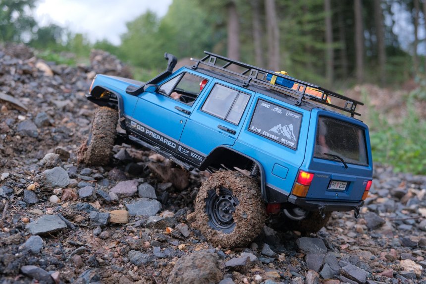

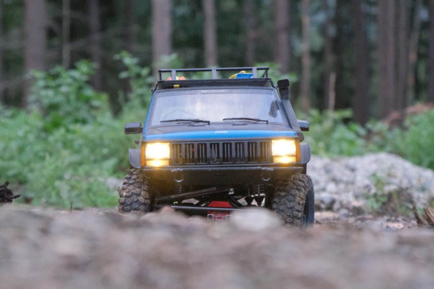

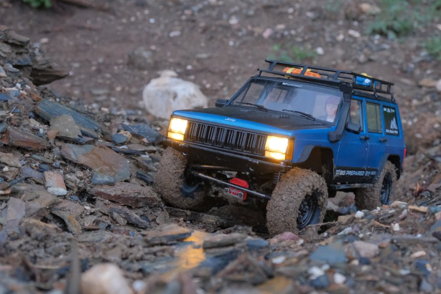

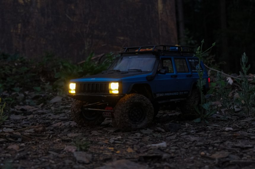

En in de vakantie ook wat ritjes mee gemaakt. De veren achter zijn ivm de zware body vervangen voor hardere (de gele van axial) en ook nog eens behoorlijk strak afgesteld. Iets minder flex, maar daardoor ook minder risico op wegkantelen over de achterkant. Voor mijn gevoel rijdt het zo realistischer. En ook heb ik de verlichting aangebracht. De foto's zijn van een rit in de avond. Tot aan het donker kunnen rijden.
