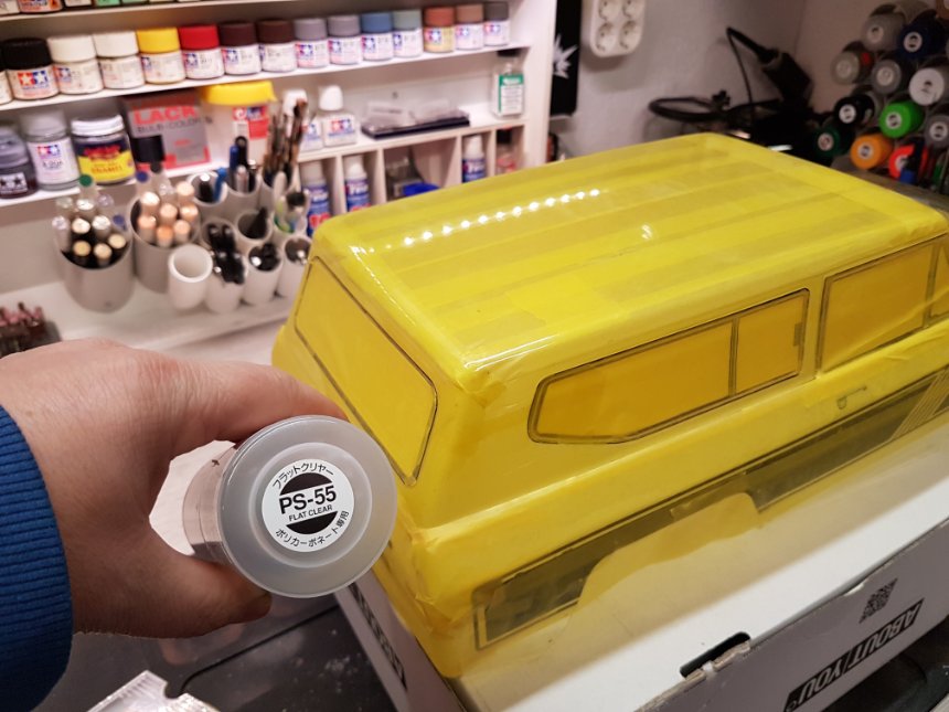

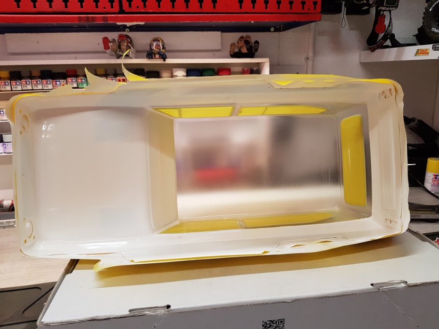

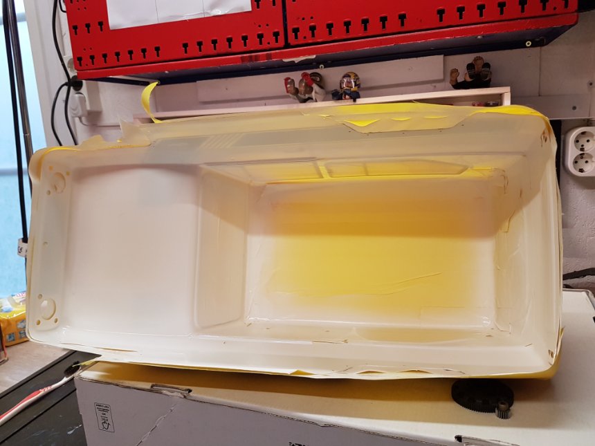

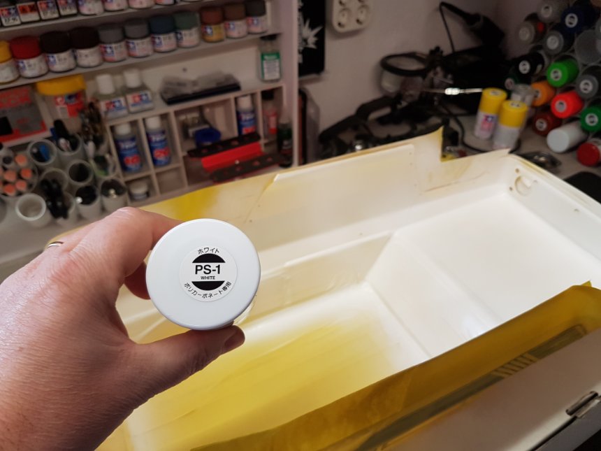

Geel wat je ziet op fotos hierboven is op dat moment de gele afplaktape. Wit is de eerste backing color. Dak deel is aan de buitenkant van de body matt clear gespoten.

Dit was het plan alleen met de getinte gloed die niet uit de body te krijgen was bleven maar twee mogelijke kleuren over.
Of dit.
Of dit. Even dak erop denken in zwart.
Andere kleuren bleef je een raar effect houden met een groen gele zweem erover. Wat overigens de ramen wel een mooi getint glas effect geeft nu. Paar posten terug houd ik de intussen clear body voor een raam. In het dak van de body Kun je het getinte effect goed zien. Het is net hoe het licht erop valt. Komt omdat lexan verf zich in het plastic van de body vreet. Het is prima werkbaar als je de juiste kleur na helder maken pas kiest.
Wit zou bij mij off white zijn geworden, maar onder bepaalde lichtval met een groene zweem erover. Dat leek mij niet mooi.

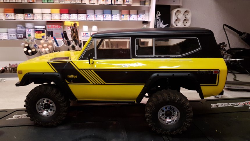

Tadaaa.
Nog niet af. Maar kleur wel.
Verder de klittenband body montage vervangen voor een magneet body montage. Redcat heeft daarin al voorzien en maten voor de magneten voorgeschreven. En er holtes in de binnenschermen voor opgenomen. Magneten met shoegoo gemonteerd. Nu met 4 magneten, als dat niet sterk genoeg is kan uitgebreid worden naar 8 magneten.

Top combi zo dat geel en zwart
