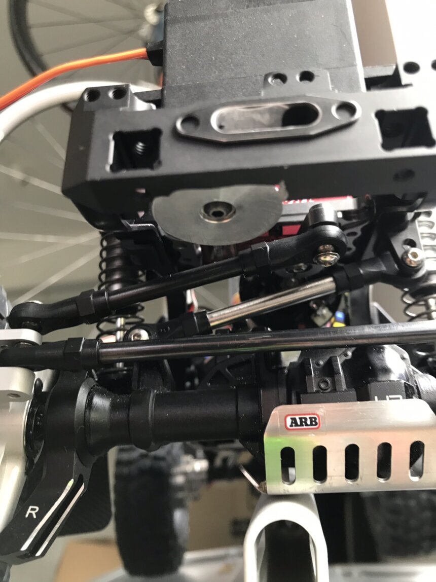

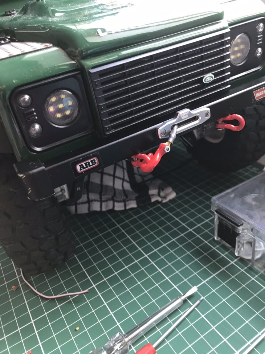

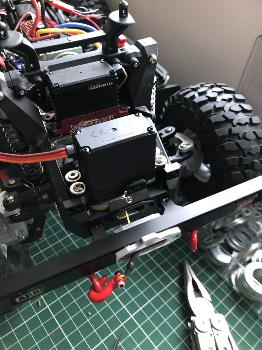

Tof project. Ik heb de servolier met externe trommel zo weggewerkt nu:AfbeeldingAfbeeldingAfbeelding

De DHZ oplossing van [mention]Arnoud Landy trx[/mention] voor de bumper mount die tevens de winch trommel beschermt is een mooie oplossing. En intussen ook in diverse variaties in messing en aluminium verkrijgbaar van o.a. GRC en Injora op Ebay, AliExpress en andere webshops. Prijzen vanaf ongeveer 10-15 euro, vaak al met een servo trommel, haak en lijn erbij. Ik vind het zelf wel een mooie oplossing, de trommel zit mooi beschermd. De bumpers zijn ook los zonder trommel te krijgen, maar als je een beetje zoekt is de combinatie vaak zelfs nog goedkoper als alleen de losse bumpermount en een losse trommel.
Ze worden geadverteerd voor SCX10 / SCX10 II en TRX-4, maar dat betekent dat ze op vele merken scalers passen, zolang op dat concept gebaseerd. Let er wel even op dat je wel de ruimte hebt i.v.m. de plaatsing van je stuurservo of andere zaken die in de weg kunnen zitten.

Voor degene met een 3D printer zijn er vele alternatieven te vinden die je zelf kan printen.
Dan nog, dit is niet al te duur, de drum zit er al bij en metaal zal altijd wat sterker zijn.
De drum is ook los te koop. Voorheen waren die wel verkrijgbaar kant en klaar, dus zonder de eerder genoemde truck met servo horn en naaimachine spoeltje. Maar de kant en klare 25T drums waren duur en voornamelijk in de US verkrijgbaar. Mar nu is op Ebay, AliExpress, Banggood en andere webshops een betaalbaar alternatief te vinden. Met een beetje zoeken al te vinden tussen 2 en 2,50 euro met gratis verzending. Compleet met haak en 2 meter metalen winch kabel. Die wil je misschien vervangen door een andere winch lijn, maar dan nog. Geen geld voor zoiets en hoewel er charme zit in zelf maken, word het zo wel heel makkelijk. Let wel even op, prijzen variëren enorm, tot over 10 euro, dus een beetje doorzoeken loont snel.

De metalen kabel is misschien niet de beste oplossing, oprollende metaal kabel wil nog wel eens zijn eigen leven leiden bij oprollen en afrollen en metaal vermoeidheid zou kunnen optreden. Maar dan nog. Voor dat geld, is een andere materiaal kabel zoals in dit topic genoemd, een snelle vervanging. De echte waarde zit in de trommel en de haak.

Bericht door Arnoud Landy trx » 14 okt 2019 23:58
Klopt, iets kleinere trommel heeft ook voordelen. En ik moest aardig wat alu wegdremelen..,.
