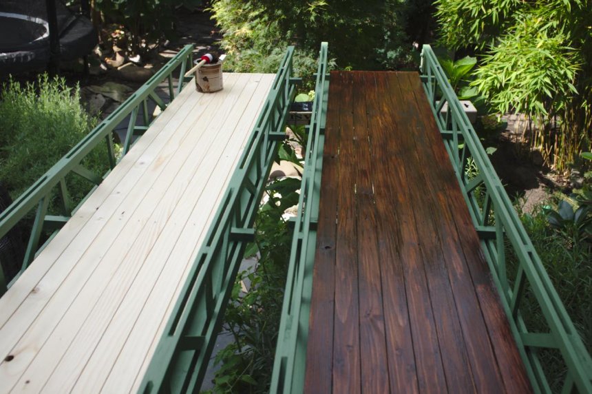

[mention]Reckless[/mention] Bedankt voor je aanbod. Inmiddels heb ik de montage van de brugdelen op een budget manier opgelost. Volgens mij ook best sterk.
Onder de 2 bruggen zitten nu 2 15x15 latjes die met een paar moertjes vastgezet worden. Die nemen de trekkracht voor zich op de verbinding van de 2 bruggen. Dit samen met 4 6mm dikke latjes die de panelen in lijn houden tov het andere brugdeel. De latjes zelf hoeven weinig te houden. De panelen zelf handelen de drukkracht af op de verbinding.
Goed idee voor zo'n hoekje op het forum. We zullen er over nadenken.
Inmiddels al weer iets verder.

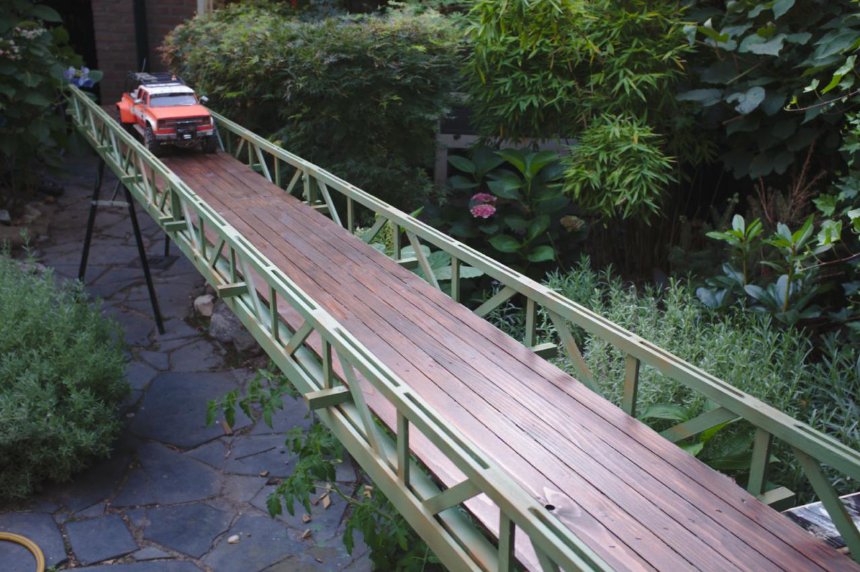

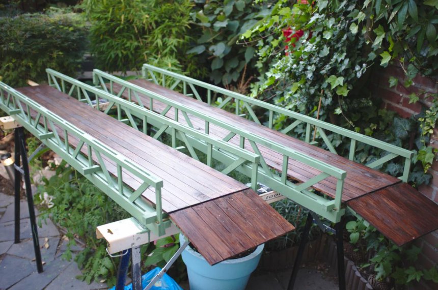

Inmiddels weer wat verder. De oprijplanken zijn klaar.
Alleen nog de airbrush er overheen om het ding wat ouder te laten lijken.

Vanavond voor de laatste keer in elkaar gezet.
Alles past nog na het verven. Op naar Eindhoven.
