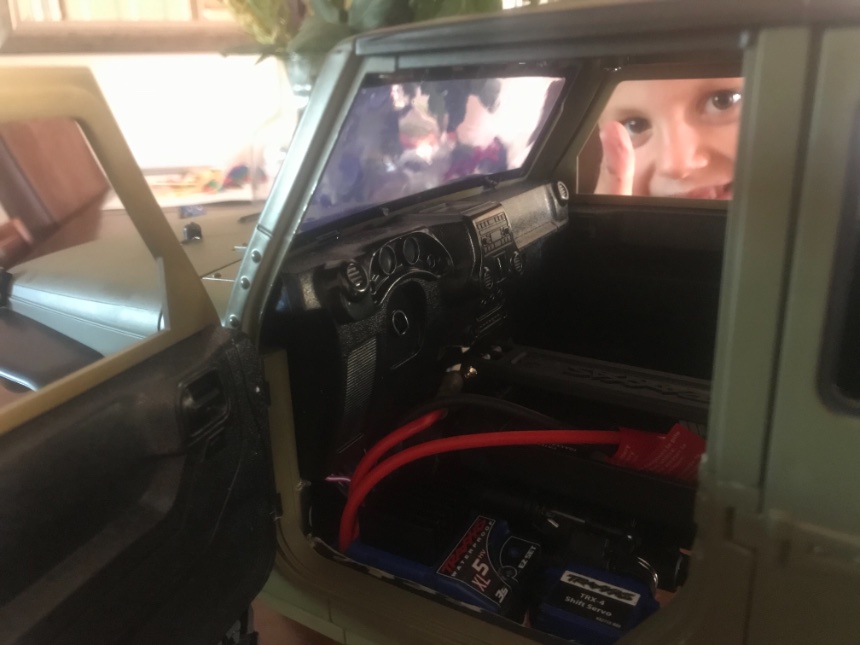

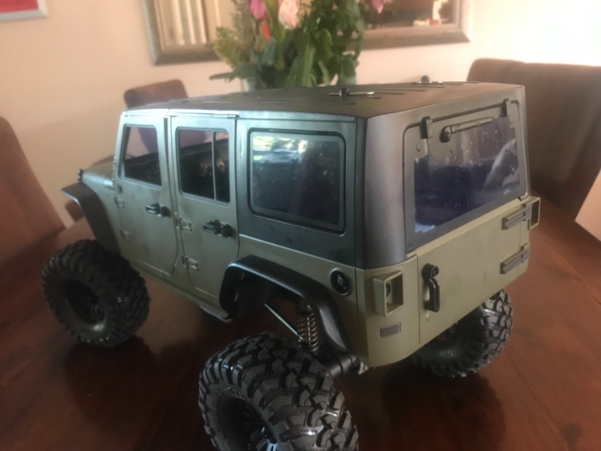

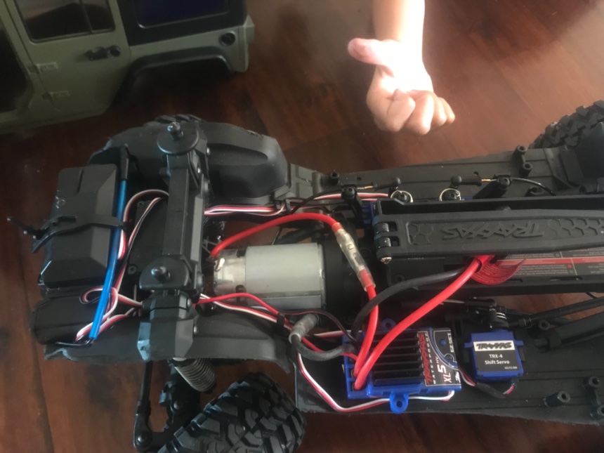

Interieur wordt aan gewerkt, iets met zagen enzo...🤪
Tot nu ramen achter geblindeerd ( net zoals in het echt incl. Bubbels erin..)
Vandaag wat electronica verplaatst zodat deze beter tussen de kap passen en dus het interieur beter gaat passen.

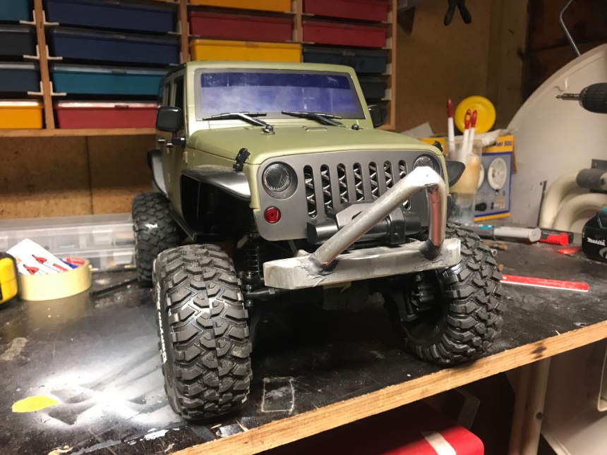

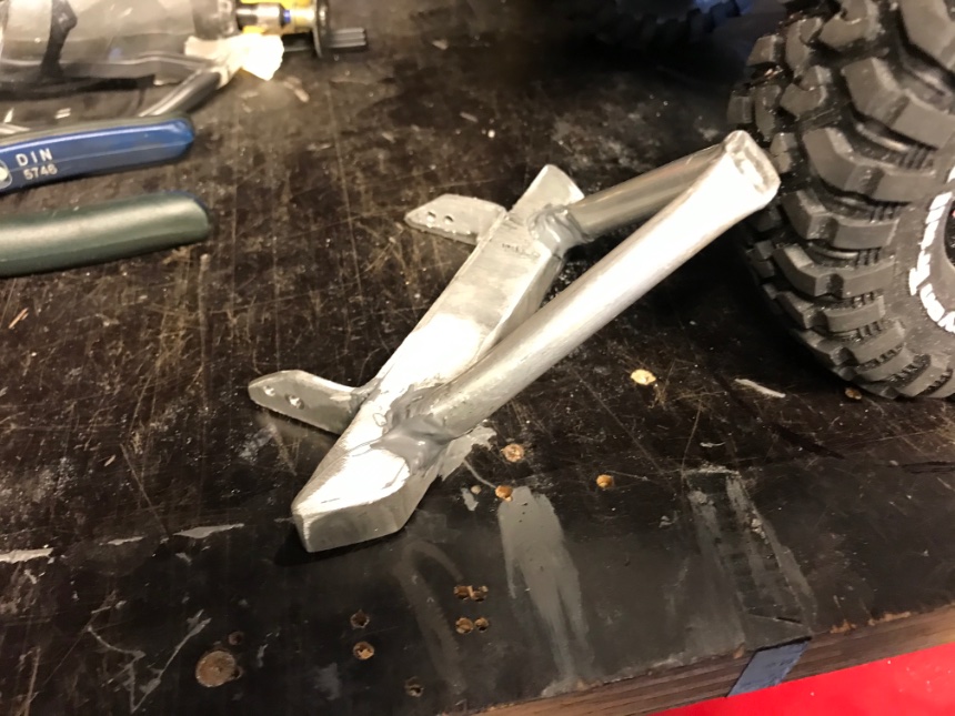

Eerste opzet voor de alu bumpers gemaakt en alu sliders gemaakt.
Heeft iemand nog een standaard wiel over? Gratisch het liefst😉

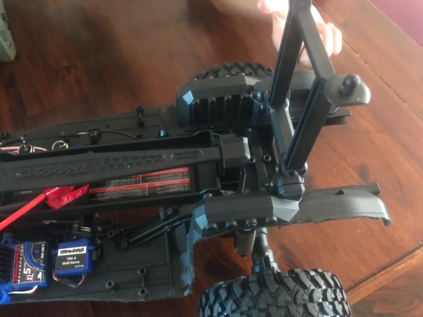

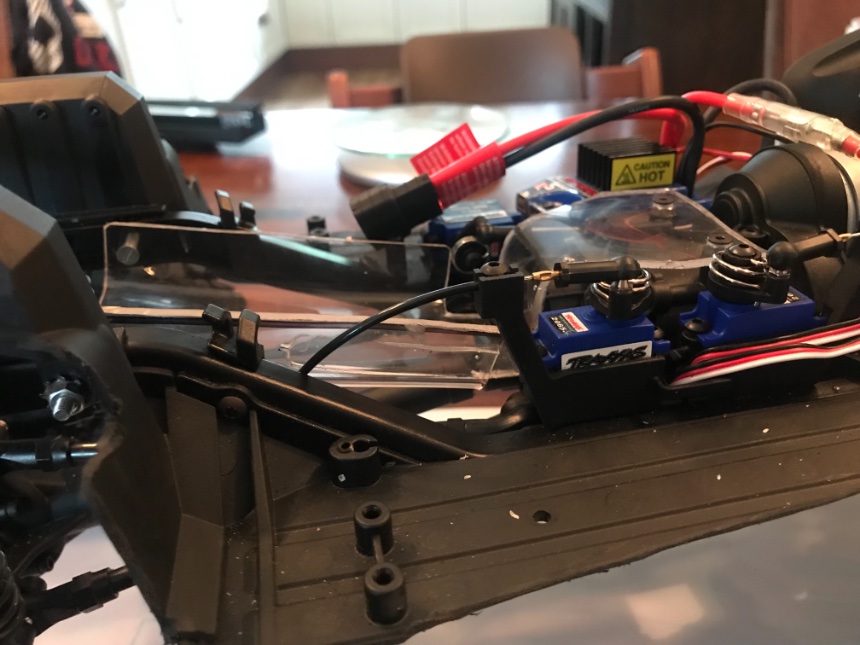

Plexiglas accu tray gemaakt, ging best aardig voor de 1e keer. Feun erop en buigen met wat hout.
Nu heb ik dus mooi veel meer ruimte voor het interieur.

Oja gewicht van de accu tray is nu 37gr.

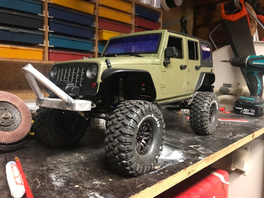

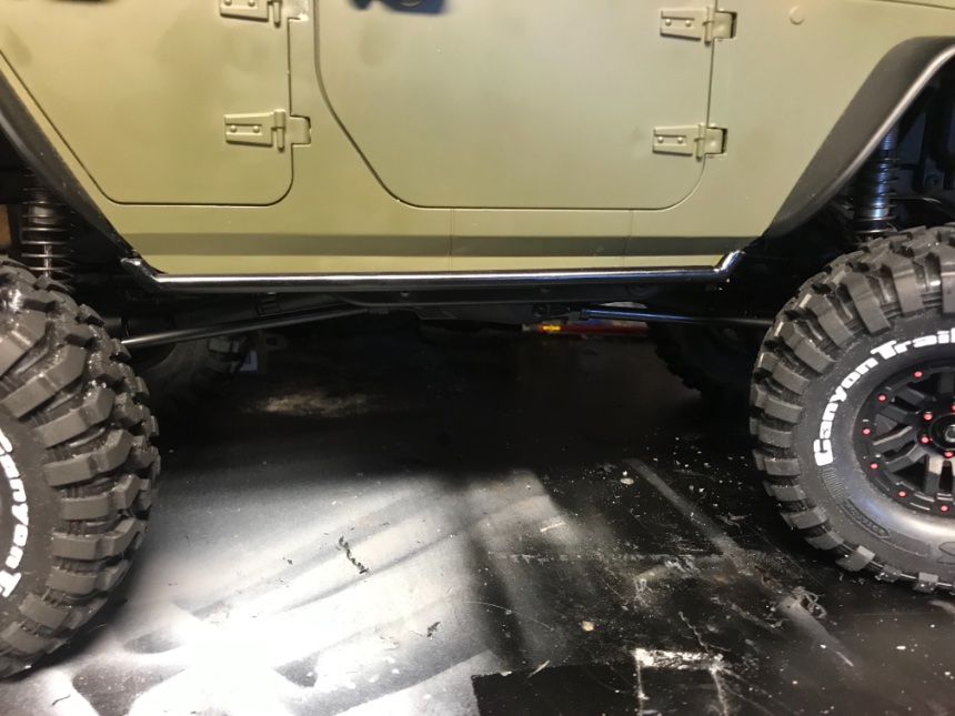

Slider erop gemaakt van alu rvs neusprofielen.
Nu op naar de bullbars.

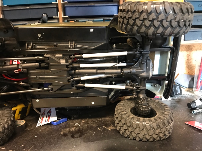

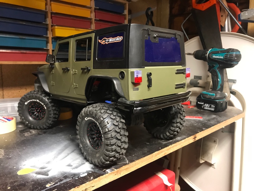

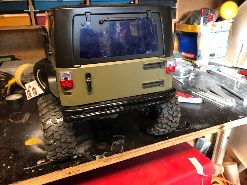

Weer een paar stapjes verder. Achterbumper en voorbumper in elkaar gezet.
De voorbumper krijgt ook een zwarte lak en om de punt bind ik touw.

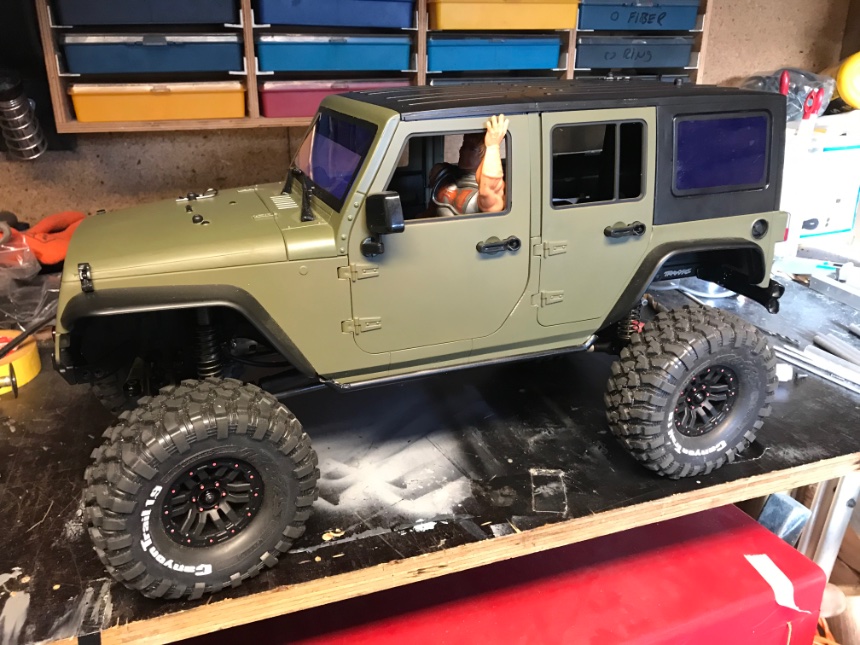

De wielbasis is inmiddels ook verlengd, nog niet perfect maar we komen in de buurt!
Oja He-man keurt hem goed

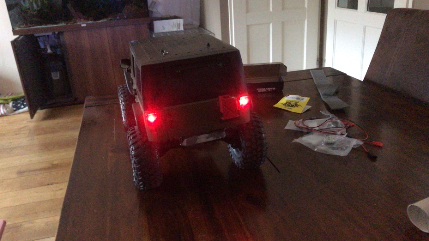

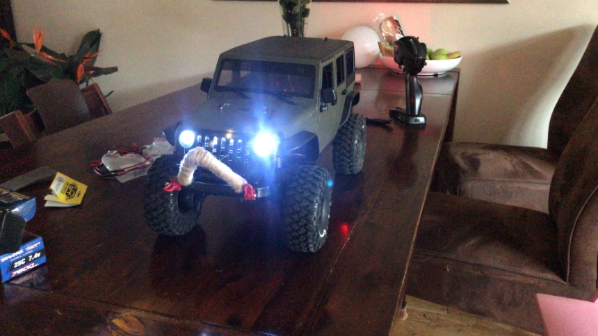

Bericht door Sepp » 19 okt 2019 17:23

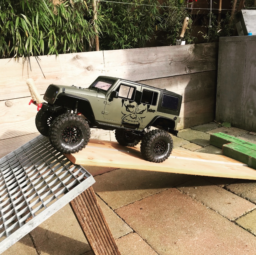

Paar stapjes verder en we rijden.
Voorlopig een simpel lichtsetje erin gedaan, traxxas 2s 7500 lipo erin. En vandaag Hulk stickers erop geplakt want zo moest hij genoemd
worden van zoonlief
