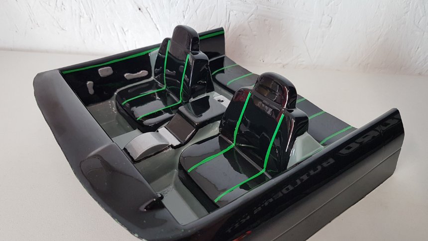

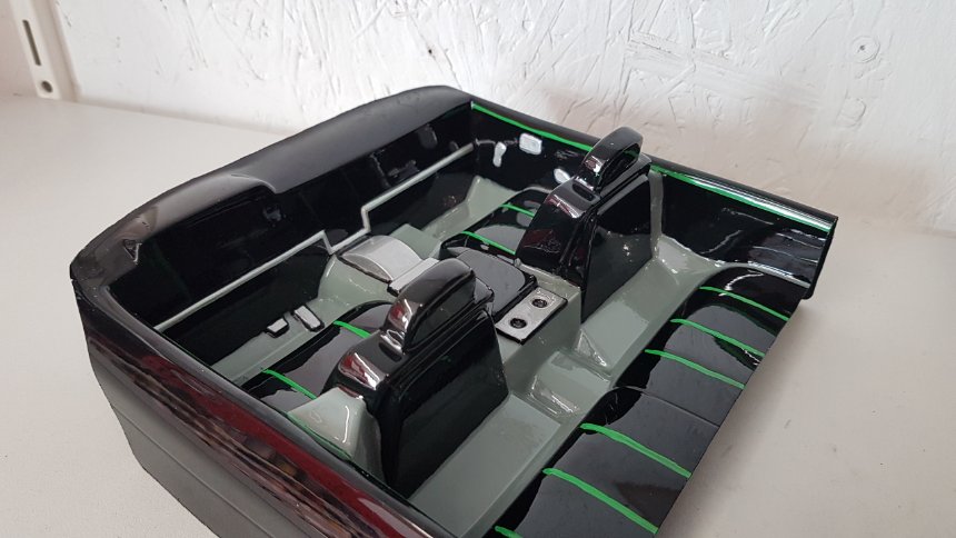

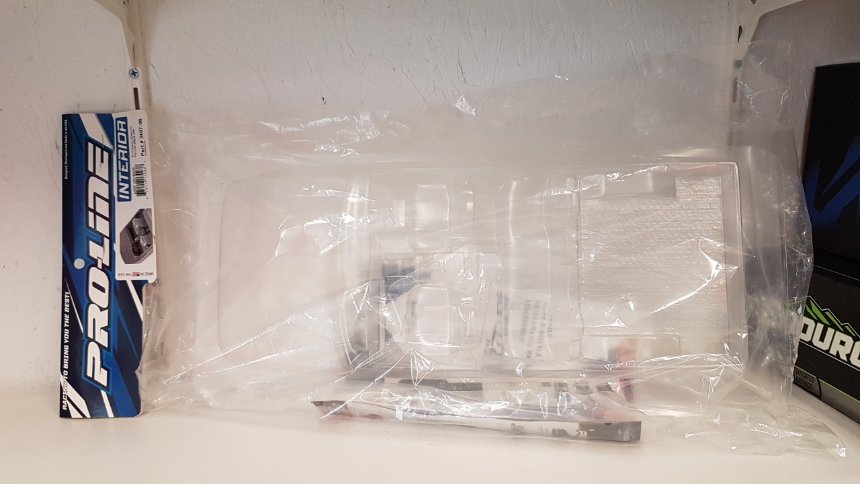

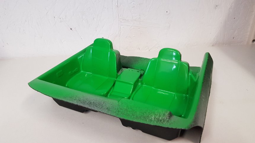

Intussen dan maar aan het interieur beginnen. Een van Proline. Uiteraard op maat knippen. Eerst met de hand en penseel geschilderd via onderkant interieur. Daarna zwart gespoten.
Vervolgens gebruik maken van oversprayfolie en na wat wegsnijden van oversprayfolie aan de bovenkant nog wat sluitwerk en wat bijwerken met een penseel. Met penseel doe ik door wat Tamiya PS verf in de dop van de spuitbus te spuiten. En dat dan te schilderen.
Tamiya PS-8 komt aardig in de buurt van het groen in logo Element RC.
Vordert al aardig, maar nog niet af! Alles krijgt nog een matte look met Tamiya PS-55 matt clear. Interieur stickers, nog wat styrene, scale items, een rijder en een stuur. Morgen daar mee verder.

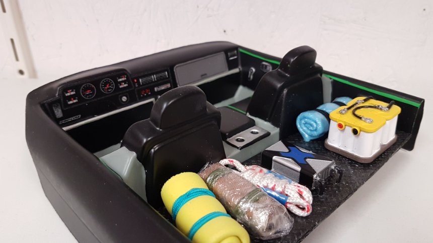

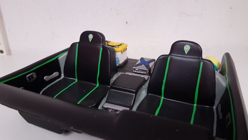

En weer een stukje verder. Interieur nog wat details aan geverfd. Matte blanke lak erover. Interieur en dashboard stickers. Element RC logo op de hoofdsteunen. De achterbank is met wat traanplaat styreen omgetoverd tot laadruimte. Beetje kleur en wheatering erop.
Bij de Recon G6 Belgium een Proline accessoire set gewonnen. Accu's en een omvormer. Met wat filament de accu en omvormer kabels nagebootst. Dus dat er ook allemaal erin verwerkt. En ik had nog wat andere zelfgemaakte scale accesoires liggen. Slaapzak, slaapmat en een sleepkabel. En dan wordt het zoiets.
Stuur en een rijder moet er nog in.

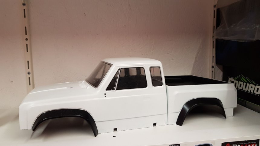

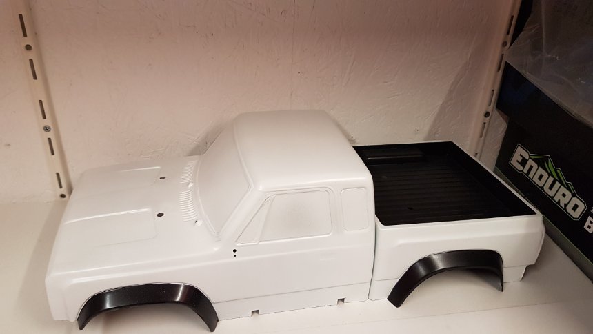

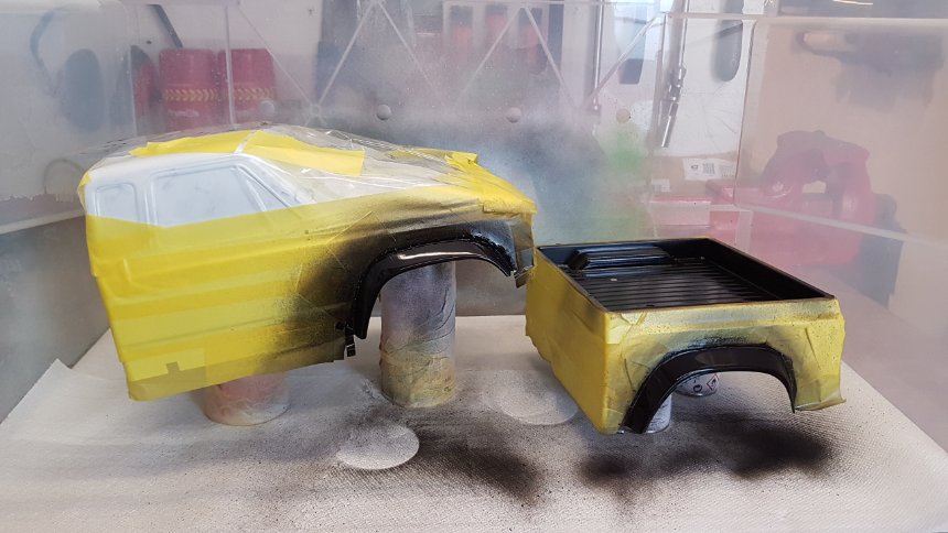

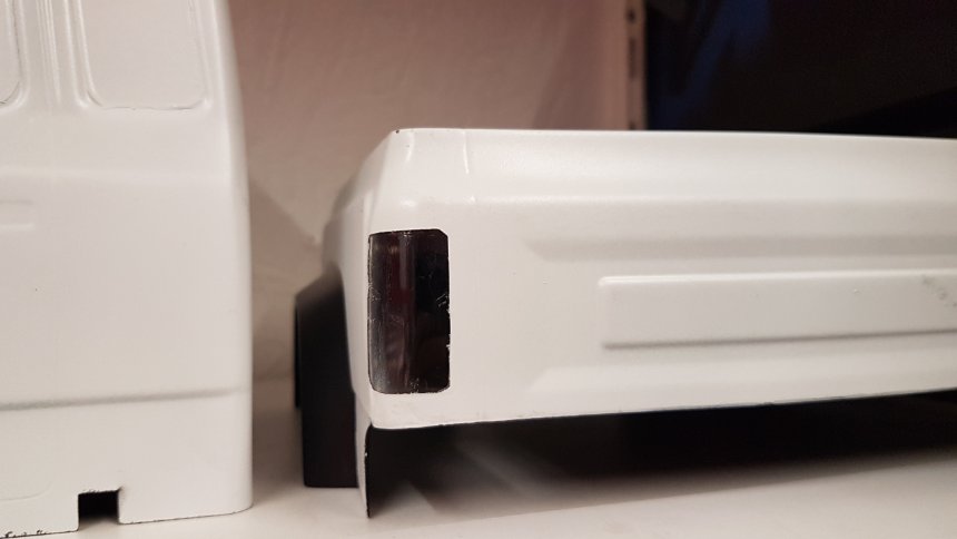

En benodigde spuitbussen waren ook binnen. Dus tevens verder kunnen gaan met de body verven. Verder wit (Tamiya PS-1) gespoten. Daarna alle masking verwijderd en opnieuw gedaan om de laadbak, binnenkant body en verbreders zwart (Tamiya PS-5) te kunnen spuiten. Hierna alle masking er weer af. Hier en daar wat bijgewerkt en hele body in Tamiya PS-55 matt clear.
Achterlichten heel licht aan de binnenkant met Tamiya PS-31 smoke clear gespoten. Dat werkt dan meteen ook als primer voor non lexan verf. En met Tamiya X27 transparant rood geverfd. Alle raam masking verwijderd. En verse raam decals geplakt.
En dan is dit het voorlopige resultaat. De basis zit er op. Nu de details.

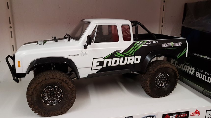

Het is even aanpoten voor de Leemcule meeting. Maar hij is nog niet af, wel weer rijdbaar.
Electronica bedrading even weggewerkt, zal ik later nog even netter doen. Alles even getest. Werkt weer prima. Wielen zo goed en kwaad schoon gemaakt. Er zijn nog andere velgen onderweg, dat komt nog wel.
Body is nagenoeg af. Interieur moet nog afgemaakt worden, rijder schilderen en nog wat details en verlichting toevoegen. Winch functioneel maken zodra trommel ervoor ontvangen is. Dat allemaal na de meeting.

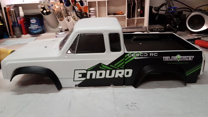

Voor nu. Ik had een SOR Graphics Element RC Enduro Sendero scale trim decal set besteld. Had heel wat voeten in aarde. 3 maanden geduurd. Maar. Mooie dikke kwaliteit. Dus na een avond passen, meten en plakken. Ik had ook een nieuwe set originele body stickers besteld, dus ook die er weer opgeplakt.
https://www.shopsorgraphics.com/collect ... ecal-sheet
Hier het voorlopige resultaat.
