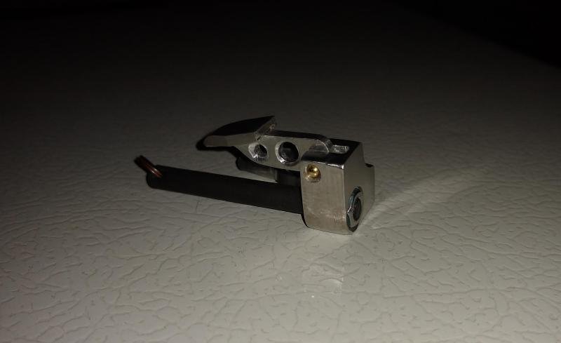

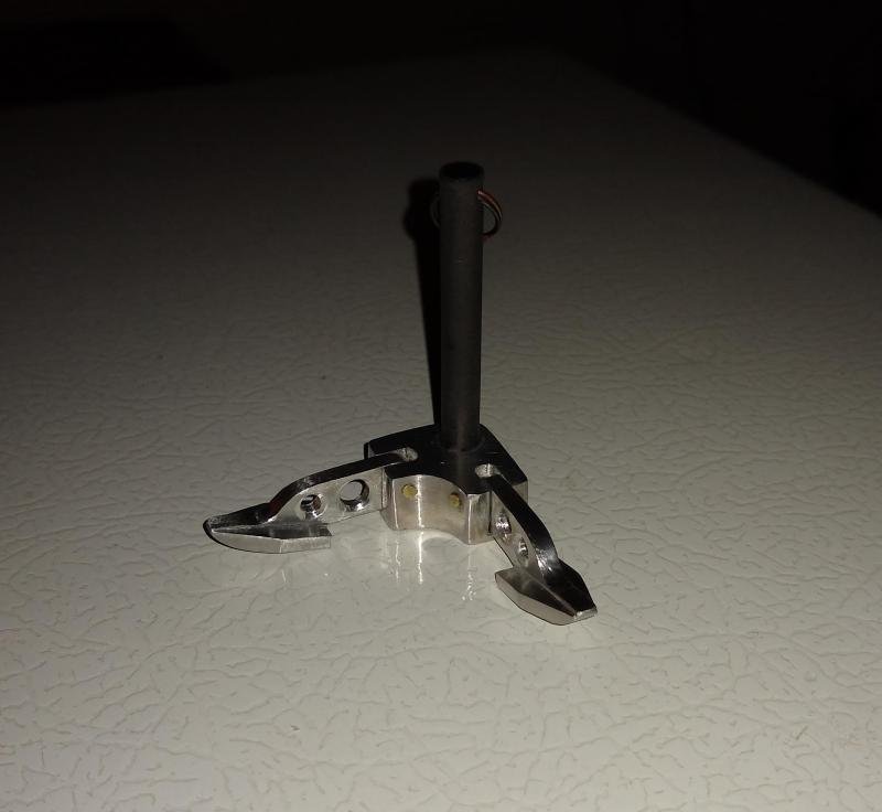

Bericht door WillemH » 21 okt 2019 18:30
Grondankertje is gereed...
Denk dat ik er nog een houder voor ga maken om het ding aan de auto te monteren.

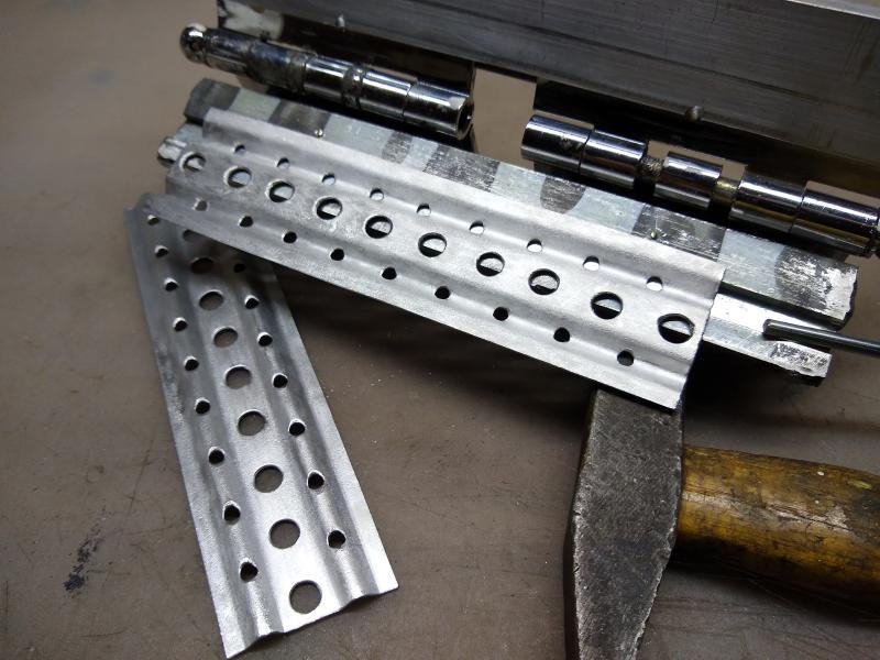

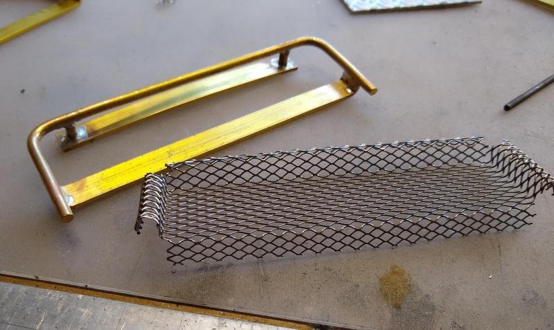

Bericht door WillemH » 04 nov 2019 18:54
Van wat metaal en een setje oude scharnieren heb ik een "ding" gemaakt om profiel in aluminium te kunnen persen.
Kan nu sand-rails maken tot 20cm lengte. Dit setje is 16cm. en gaan de standaard aanwezige kunststoffen rijplaten vervangen.

Bericht door johanv » 04 nov 2019 19:49
WillemH schreef: ↑04 nov 2019 18:54 Van wat metaal en een setje oude scharnieren heb ik een "ding" gemaakt om profiel in aluminium te kunnen persen.
Dat is gaaf!

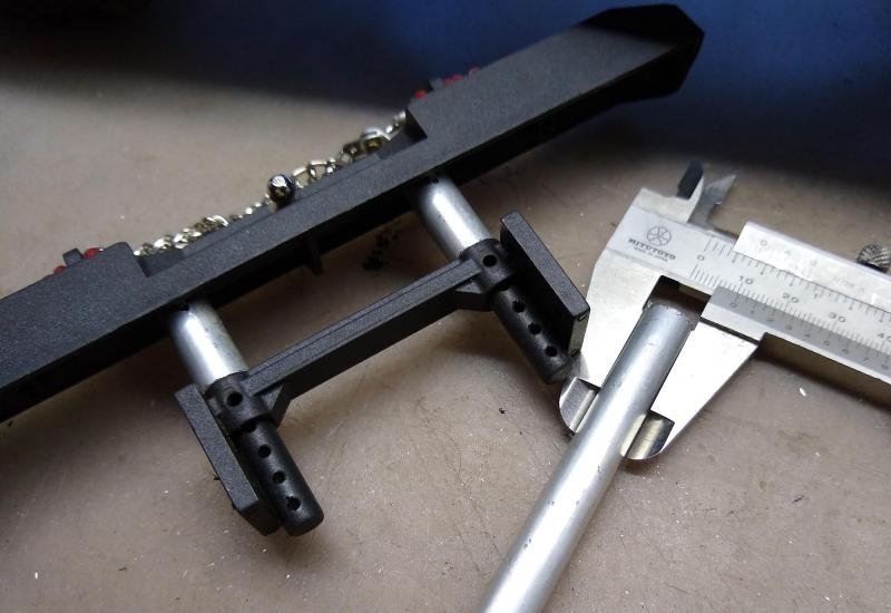

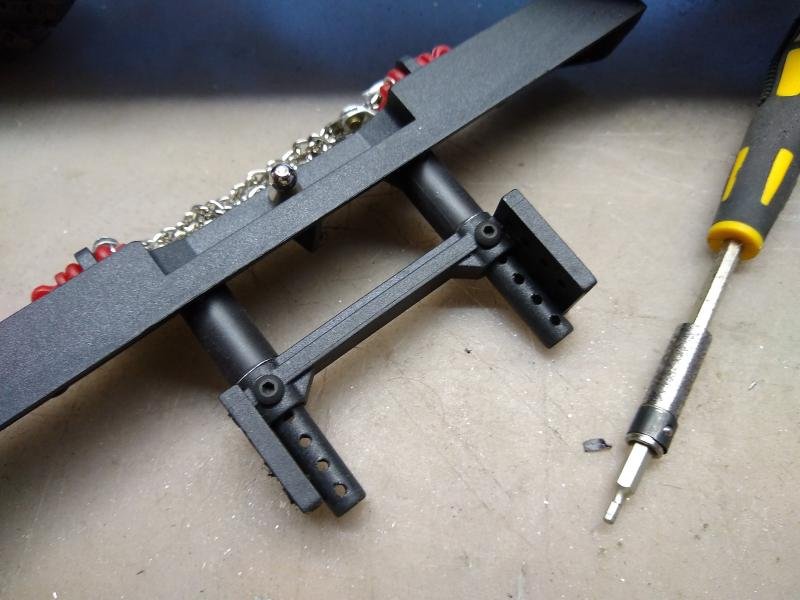

Bericht door WillemH » 06 nov 2019 16:48
Ik heb het niet zo op die flexibele steunen van de standaard bumpers. In de bouwmarkt verkrijgbare aluminium buis van 10mm. past strak om die steunen. De boel moet wel goed opgesloten gemonteerd worden, anders gaat deels het beoogde effect verloren.
Krimpkous er om, dan lijkt het ook nog wat...

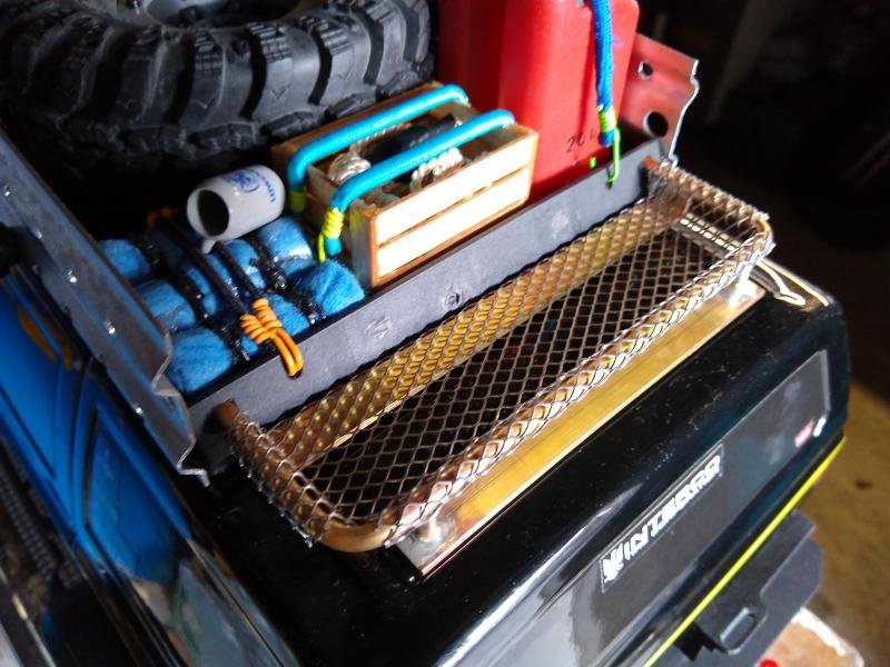

Bericht door WillemH » 08 nov 2019 17:18
Volgende hoofdstuk:
Moet nog een kleurtje op en dan monteren. Kan ik nog meer zooi op het dak gooien. Bij deze beloof ik plechtig om niet meer te miepen over een topzware Redcat :whistle:
Het belangrijkste attribuut is op de tweede foto ook te spotten, nl. de bierpul. Al meer dan 30 jaar geleden als sleutelhanger gekregen tijdens een BMW-motor-treffen in Oostenrijk, en kwam hem toevallig tegen in een "rommel-doosje". Gelijk een plekje voor gezocht, en de Redcat is nu helemaal af (maar niet heus...) :lol:

Bericht door Garry » 08 nov 2019 17:21
Knap werk hoor, ziet er prof uit [emoji106]
