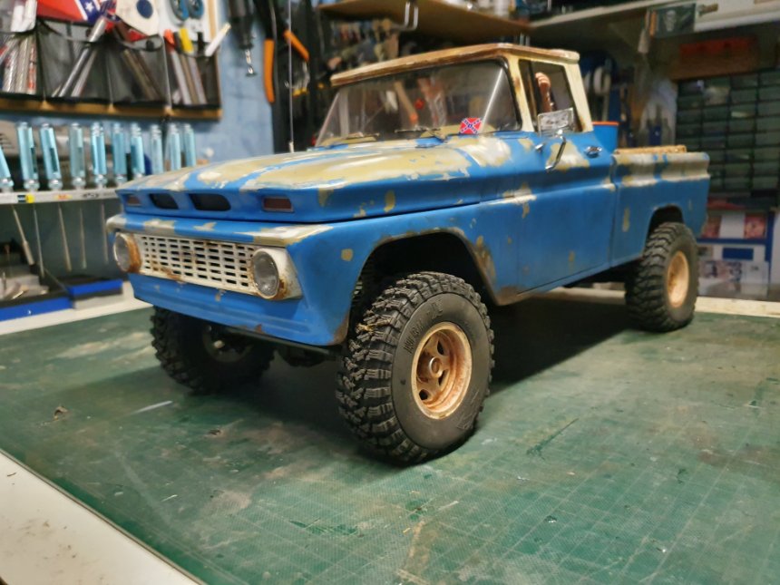

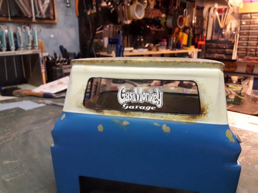

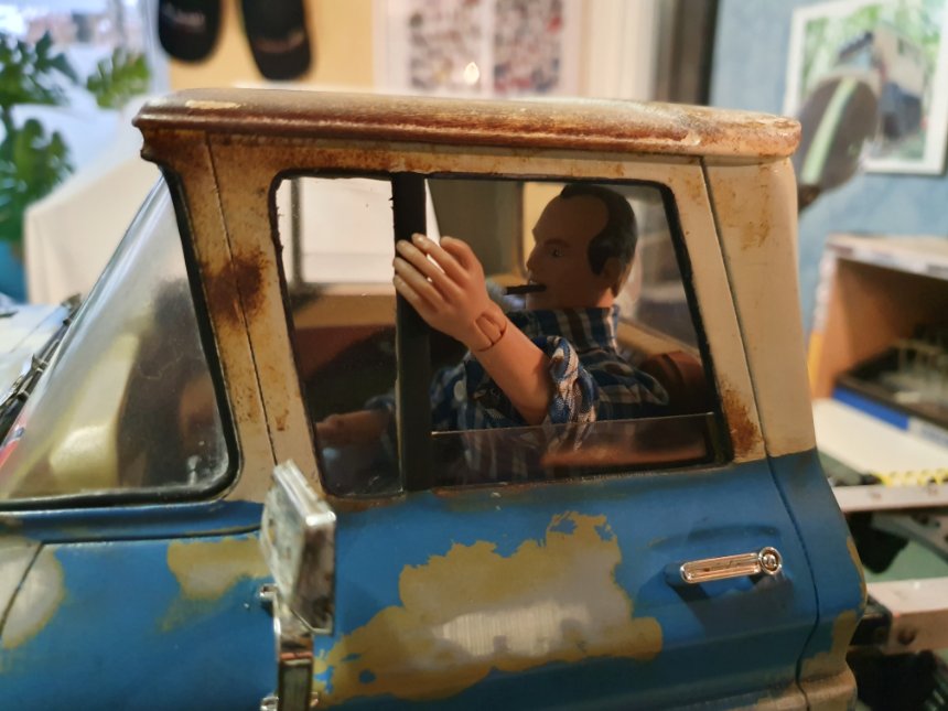

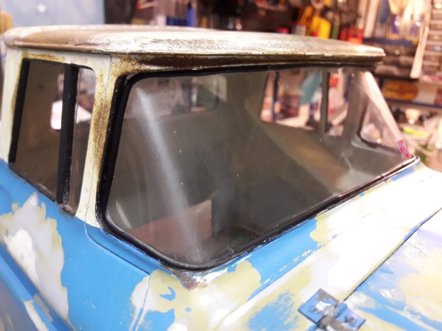

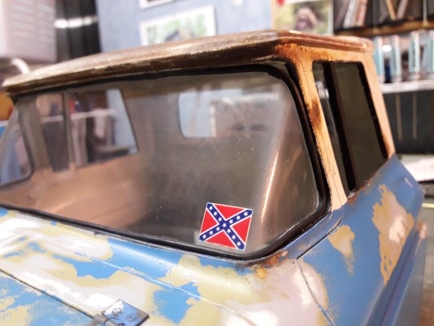

Garry schreef: ↑30 okt 2019 18:43 Super mooi Daniel, hoe heb je die rubbers rond het ramen gedaan?
En wat heb je daar voor gebruikt? [emoji848]
Echt vak werk hoor.
Ideeetje van [mention]Gert-Jan[/mention]
Stroomdraad
Re: Chevrolet C10 blue demon
Bericht door Subonno » 31 okt 2019 13:10
Jeetje knap gedaan hoor!! Wat een grap inderdaad dat je van de huls van stroomdraad een raamrubber maakt, met of zonder tip :clap:
Bericht door Garry » 01 nov 2019 17:10
Echt vak werk hoor.
Stroomdraad
Het is een heel mooi super scale truck Daniel [emoji106][emoji106]top idee van Gj [emoji16]

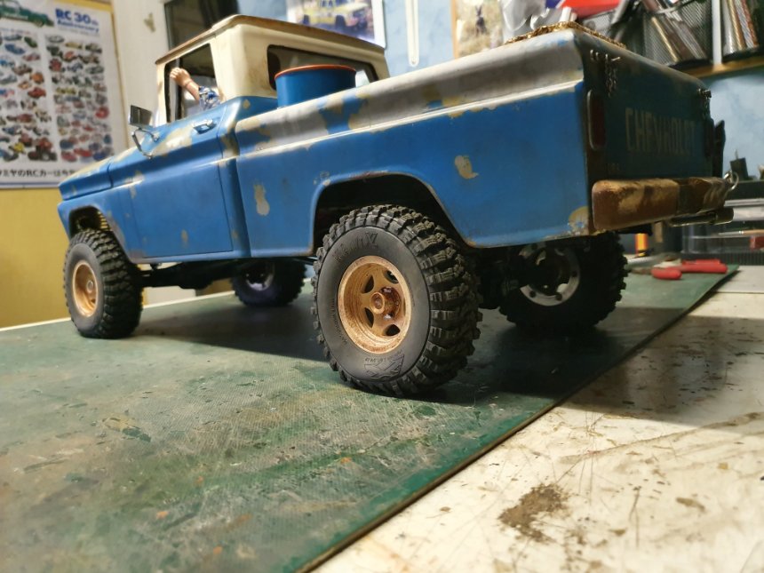

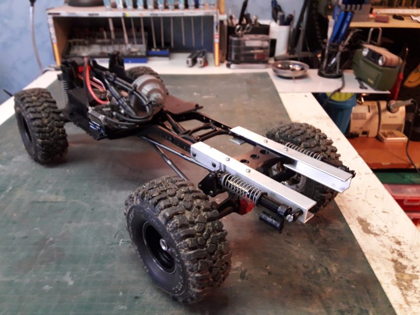

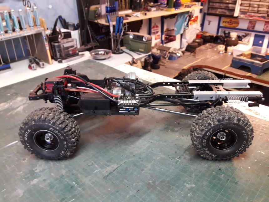

Bericht door daniel » 17 nov 2019 22:05

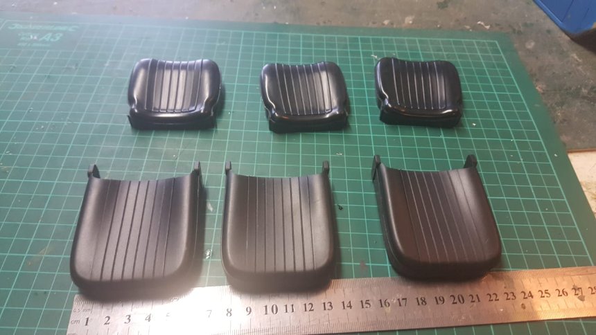

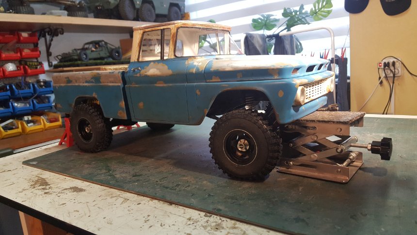

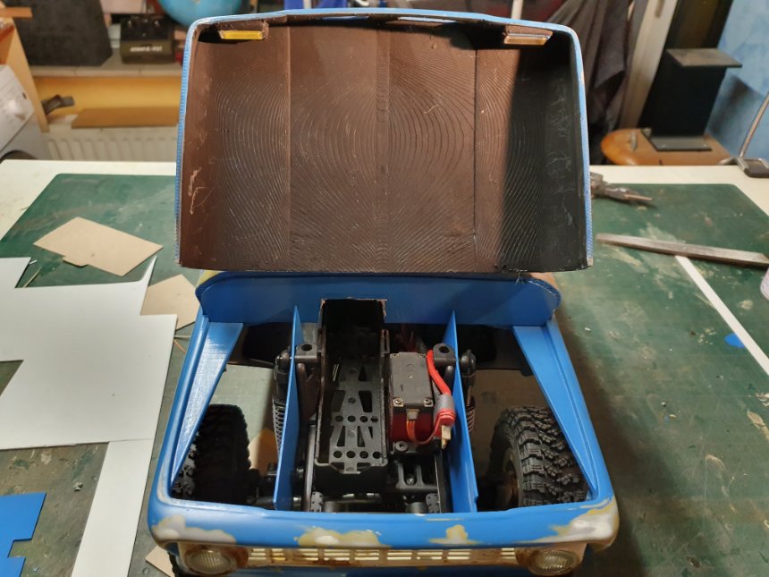

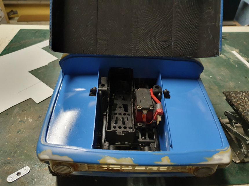

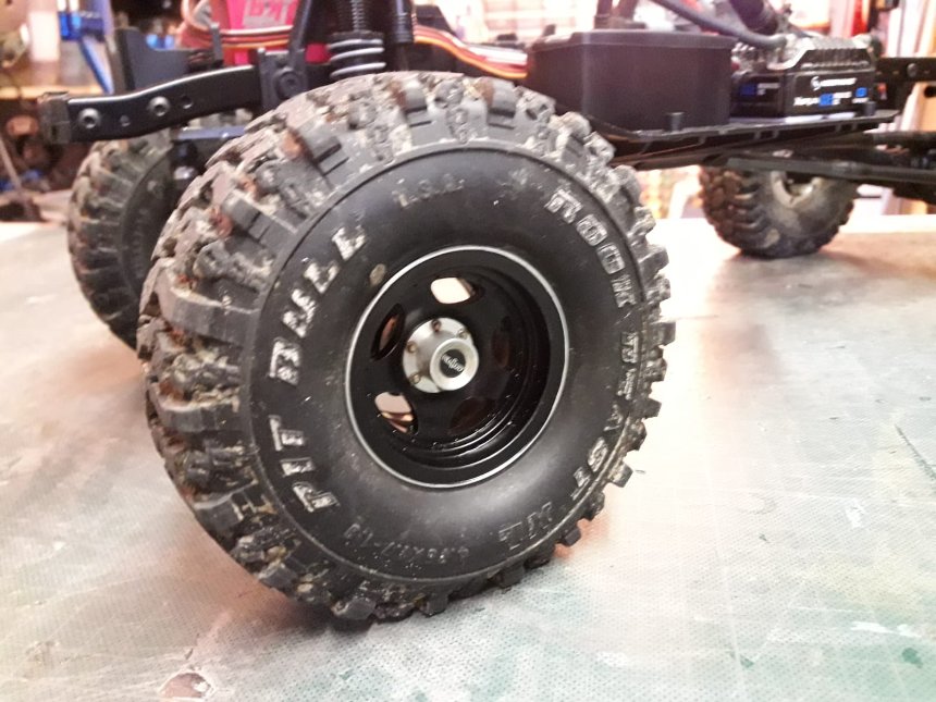

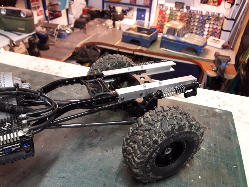

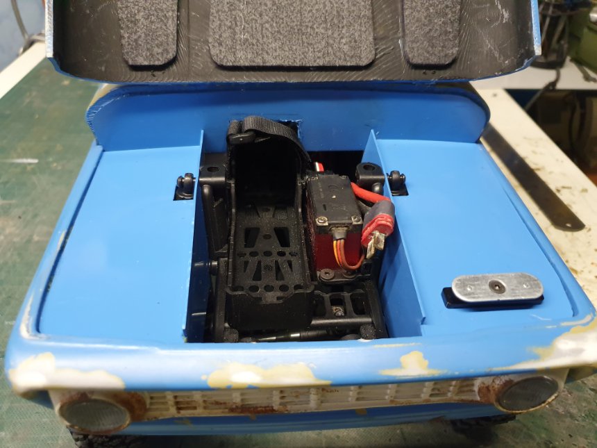

Raw builderkit van de week binnen gehad.
Chassis gebouwd en 5 cm verlengd naar wielbasis 36cm.
3d geprinte cantilever erop
Eerste instantie pitbulls erop maar die waren te groot.
Nu zitten er voodoo's erop
Axe combiset erin gebouwd.
20 kilo servo

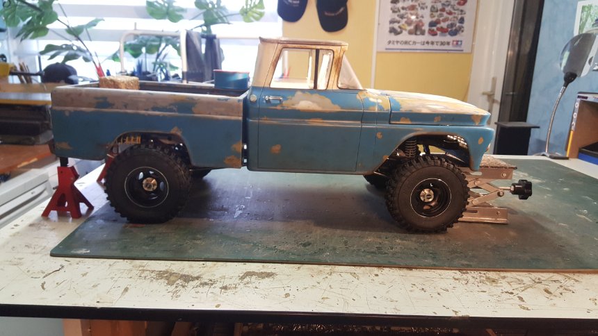

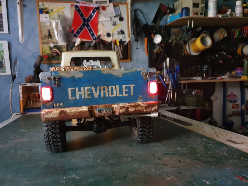

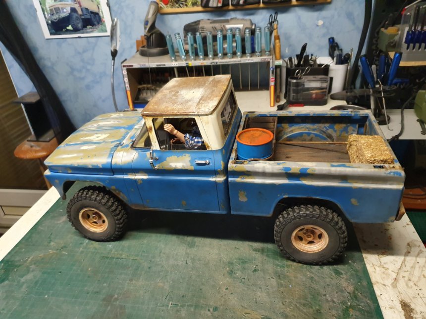

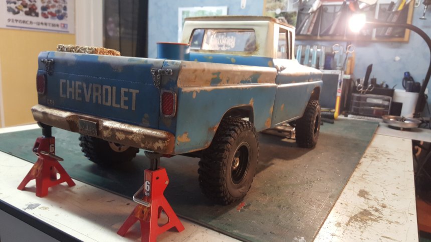

Bericht door daniel » 29 nov 2019 19:26

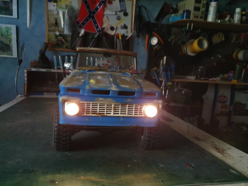

Zo flink opgeschoten.
Hij rijdt verlichting werkt.
Hij is bijna klaar .
Nog wat details toevoegen
Zit ook nog op de voorbumper te wachten
