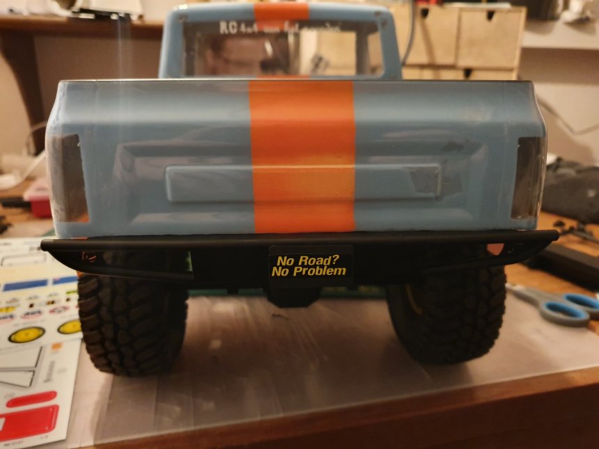

tijd voor een update, ik heb inmiddels de eerste rit gereden bij de hobbybeurs in Leeuwarden.
Wat rijd dit toch goed, ben erg tevreden over de Element.
Echter zij er ook een aantal verbeter punten. Zo is de bevestiging van de kapen laadbak in de standaard uitvoering niet heel erg stevig waardoor er veel frixie is in de body. Dit word opgelost, dankzij [mention]Cesco[/mention] , een verbeterde en bredere versie ontvangen, foto volgt later nog bij het monteren.
verder zijn de hoekjes van de body erg kwetsbaar. dit ga ik oplossen door wat shoogloo in de hoekjes te smeren. hiervoor worden de hoekjes wat steviger maar blijft ook nog wat flexibel.
Dan de magneet bevestiging, mooi idee maar ik heb de verkeerde magneten gebruikt. Ze zijn noet sterk genoeg waardoor de body snel loslaat. inmiddels sterkere magneten gehaald ter vervanging.
Het grootste probleem is echter de lak, mij is verteld dat het op lexan kon...........maar dat is dus niet zo. op diverse plaatsen laat de verf los. Hoe en wat de rede is weet ik niet maar uithuilen en overnieuw beginnen.
inmiddels nieuwe verf besteld van proline speciaal voor lexan. morgen maar weer beginnen met afplakken.

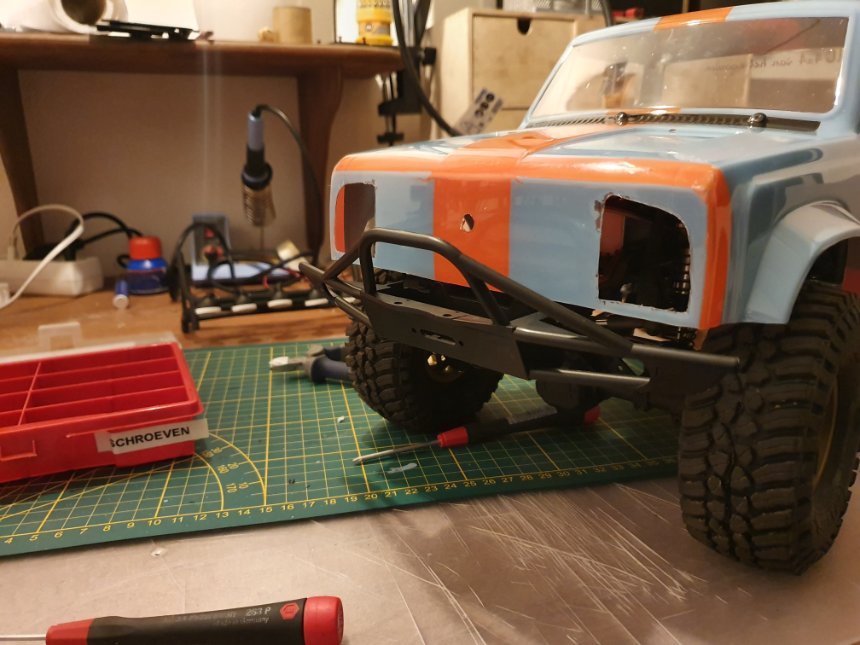

maar gelukkig nog genoeg andere dingen te doen waaronder de verlichting en het vervangen van de standaard bumpers door bumers van Axial. voordeel is meer bodemvrijheid. de orginele bumpers zijn leuk maar lopen snel vast op de grond bij wat steilere beklimmingen.

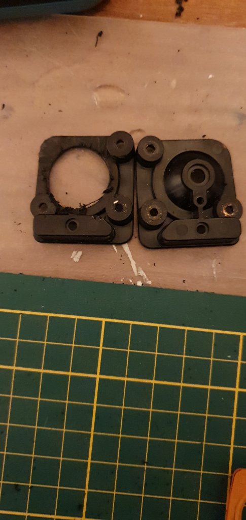

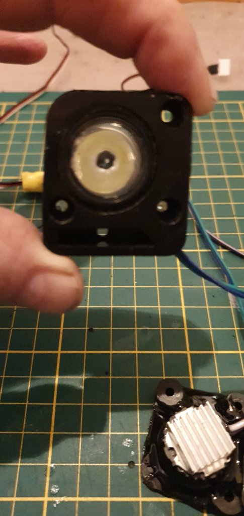

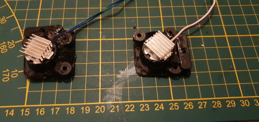

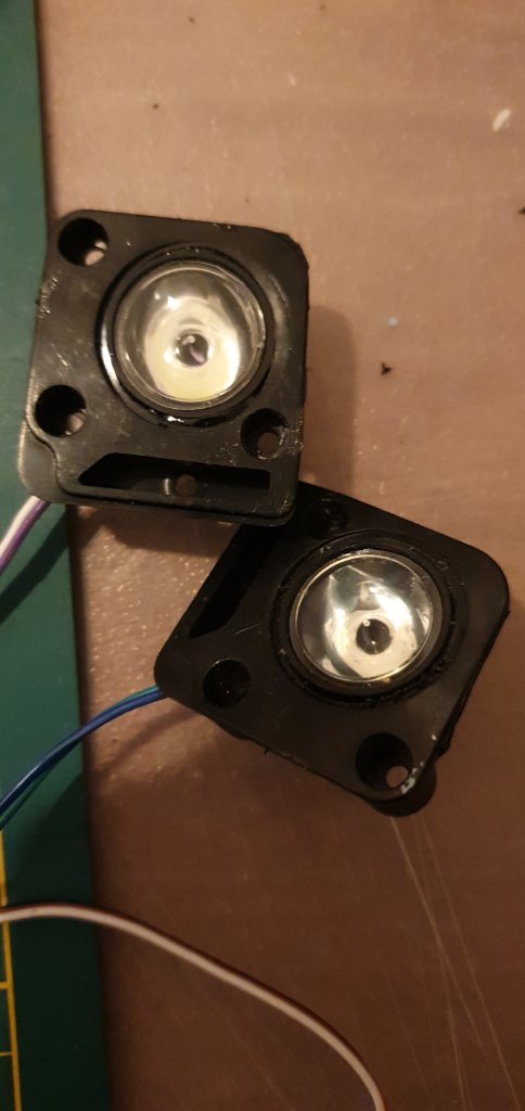

Na de bumpers tikd om met de verlichting bezig te gaan. De Element is standaard voorzien van verlichting aan de voorkant. Echter geeft dit niet heel veel licht dus deze worden vervangen door een mooi setje HighPower led verlichting. De standaard led verhuizen naar de achterkant en gaan dienst doen als achterlichten.
Om deze lampjes te kunnen plaatsen moet de slijptol er in.
na wat slijp en schuurwerk passen de lampjes in de behuizing, vastlijmen met shoogloo, dat gaat niet meer los. wat een superlijm is dat👍

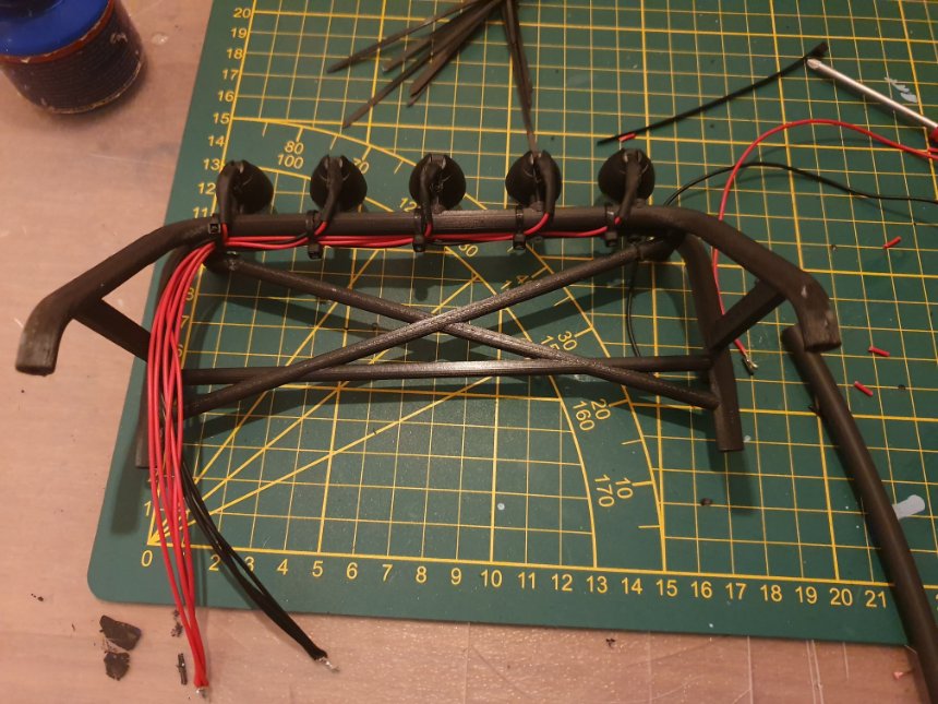

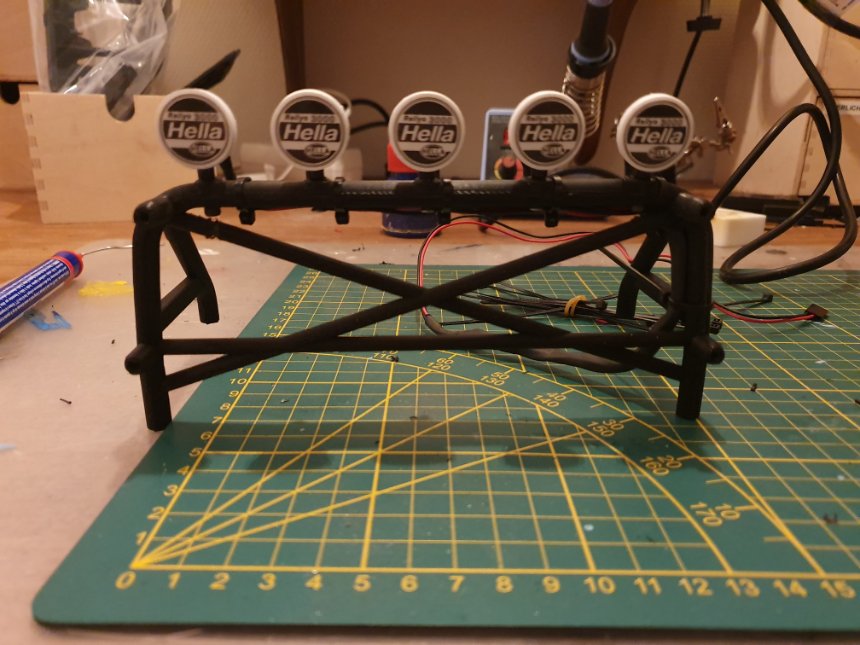

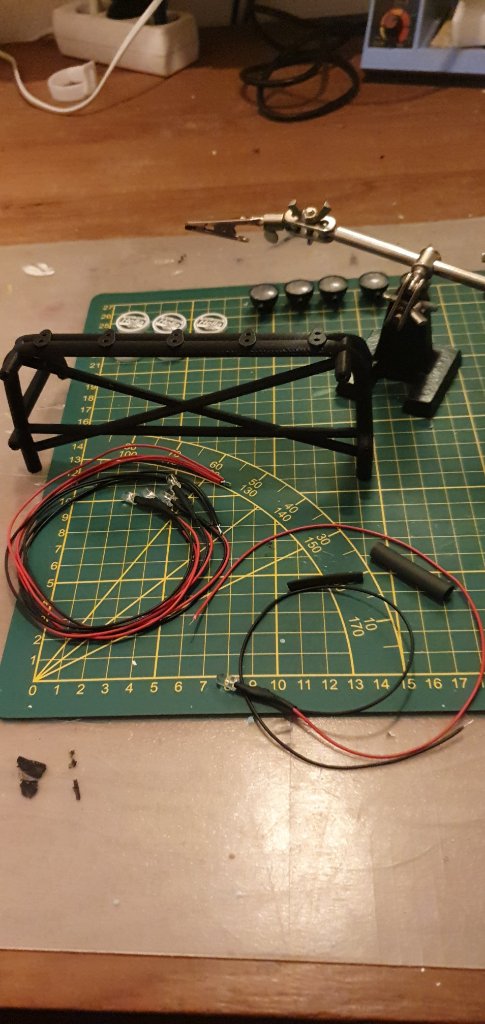

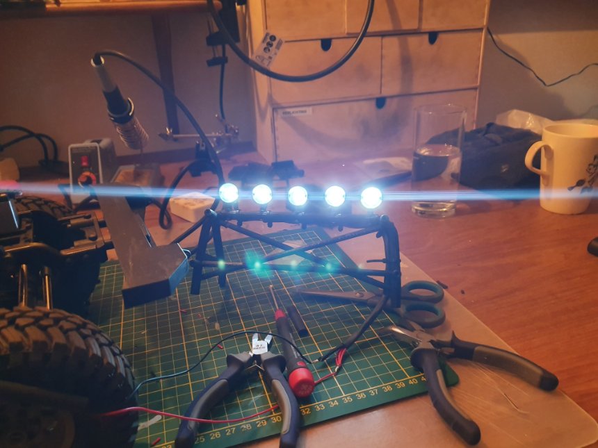

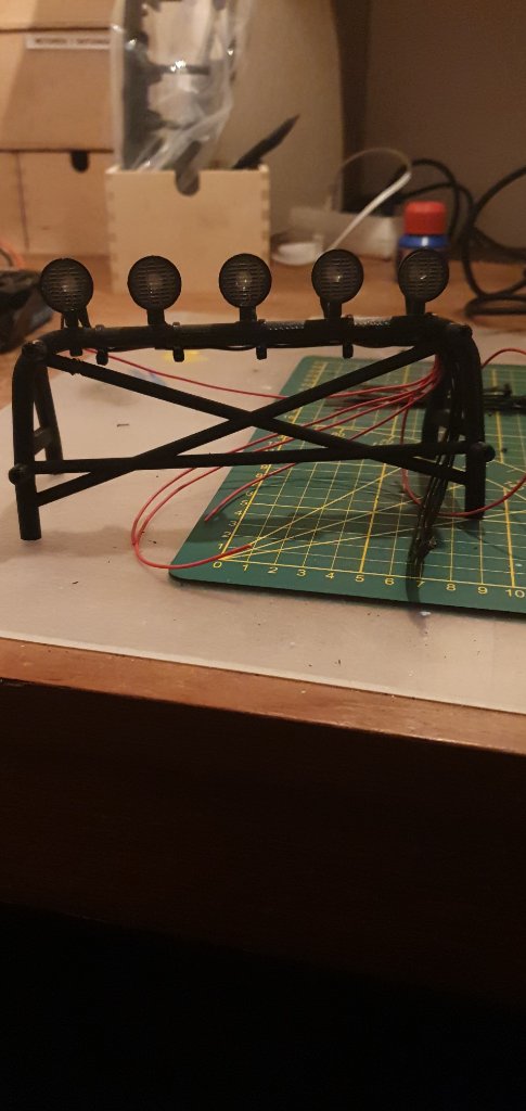

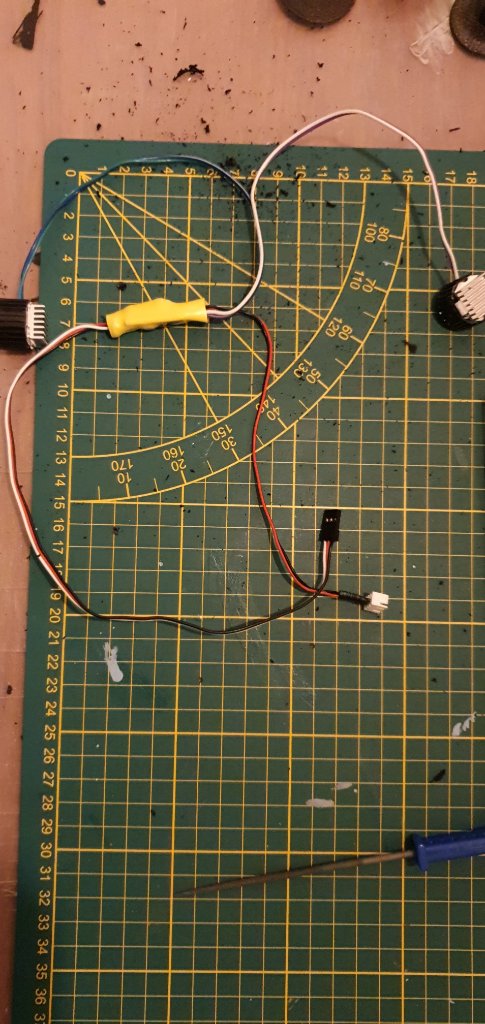

na de koplampen door met de rolbar, deze word ook voorzien van verlichting, verstralers om precies te zijn
de rolbar is een 3d ontwerp van [mention]Cesco[/mention], waarvoor dank.
op de rilbar komen 5 verstralers, hiervoor 2 setjes besteld bij Ome Ali. De setjes, bestaande uit 4 stuks, zijn al voorgemonteerd dus alle draadjes los knippen en van 2 setjes 1 set maken.
de behuizingen op de rolbar monteren, draden bij elkaar binden en een krimpkous erover. Zo vallen de draden minder op, alleen aan de onderkant van de rolbar zijn de draadjes nog zichtbaar, die ga ik nog zwart spuiten zodar ze minder opvallen.
