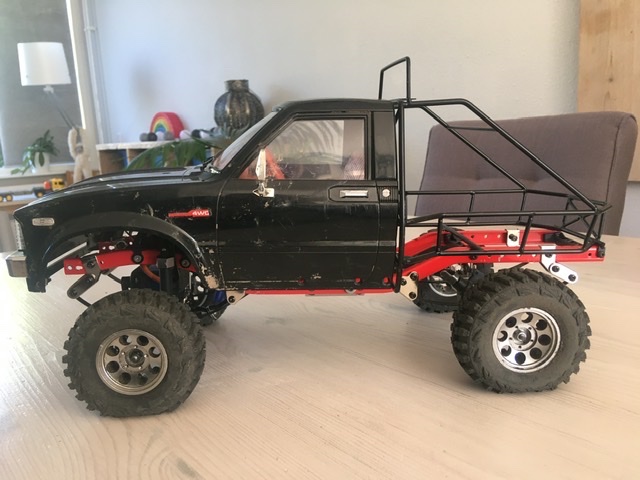

Wegens geen fijne combinatie van onderdelen besloten te stoppen met deze build.
De leafsprings ga ik onder wat anders zetten.
Het bij elkaar raapsel chassis gaat vervangen worden door :

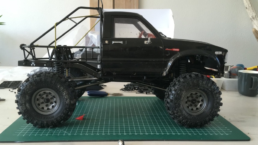

Bericht door TerpstraAJ » 22 jun 2020 18:50

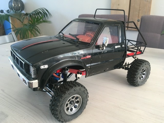

En na wat gesleutel het resultaat :
Body zit nog los, kooi zit 50% vast.
Dus nog even lekker sleutelen/schaven/boren/zagen/lijmen/boren/schuren/schilderen voor hij af is 😁

Bericht door TerpstraAJ » 22 jun 2020 21:00
Thanx.
Heel erg happy met de keuze.
Leuke build die scx10.2 kit.

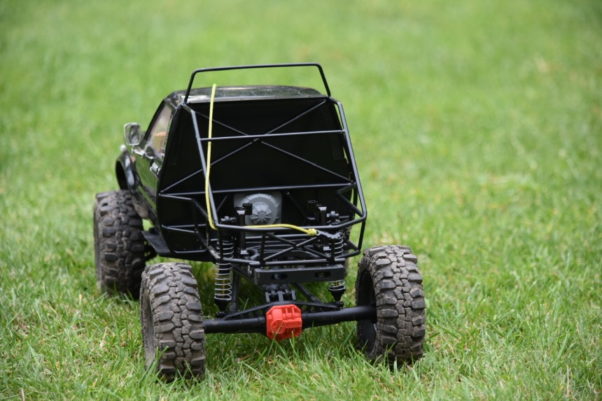

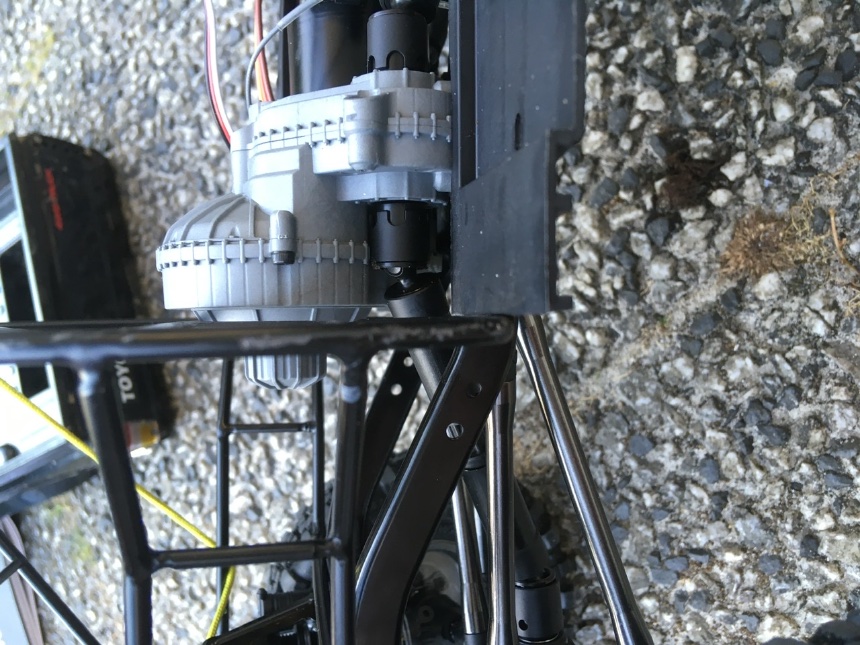

Kooi zit nu helemaal vast.
Klein stukje van de tray verwijderd.
Sluit nu super strak aan :
Volgende uitdagingen :
- body vastmaken. (Magneten)
- electra een goeie plek geven
- batterij plek aanpassen

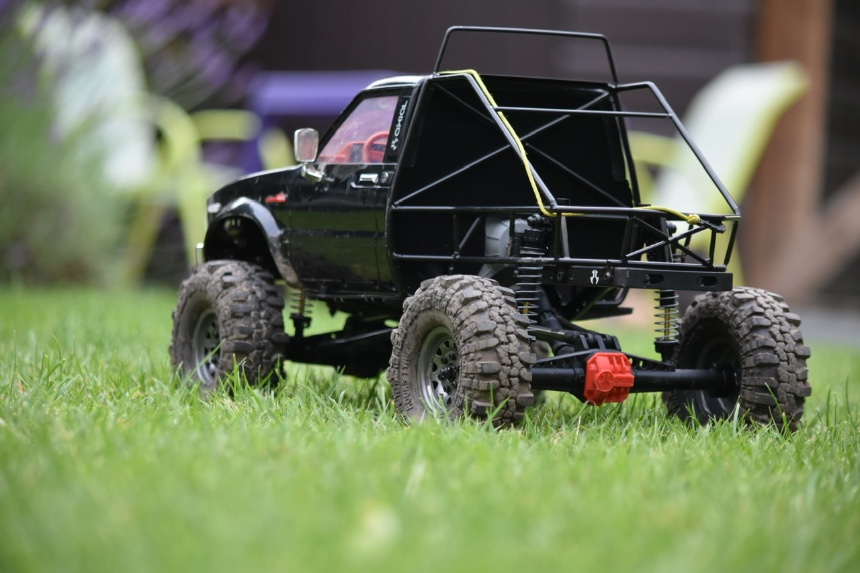

Bericht door TerpstraAJ » 27 jun 2020 20:58

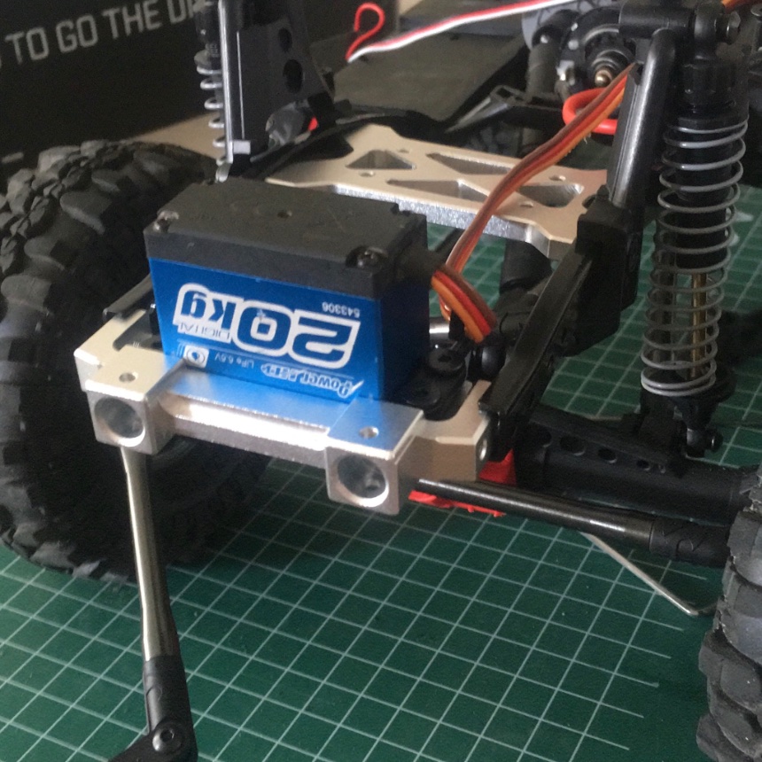

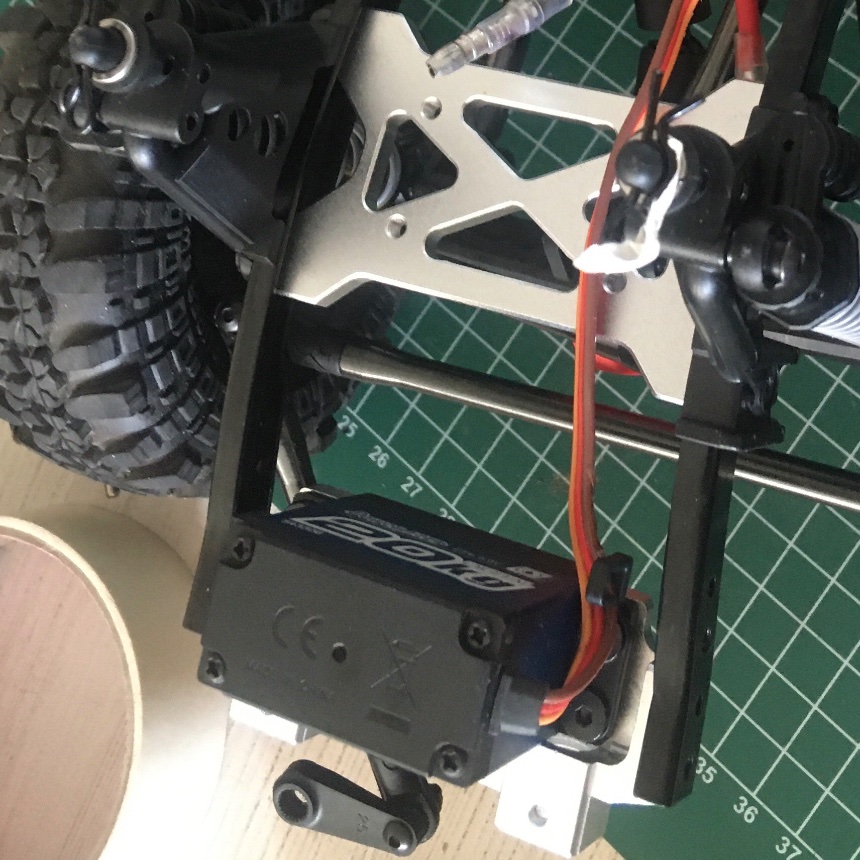

Weer wat werk verricht:
- Servo verplaatst naar voren
- plaatje geplaatst voor de accu tray
- stuurstang gemaakt (was 1cm te lang na het verkassen van de Servo)
- nieuwe motor er in 55T ipv 23T
Daarna nog even wat proef rondjes gereden... wat een verschil πŸ˜πŸ‘πŸ»
Stuurt goed, rijdt soepel en niks meer heet (motor/esc).

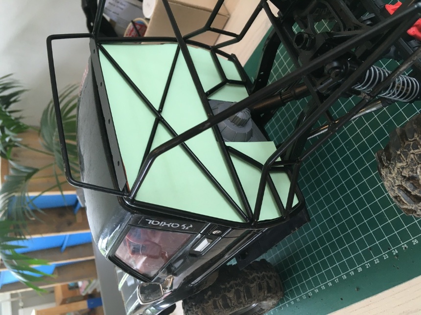

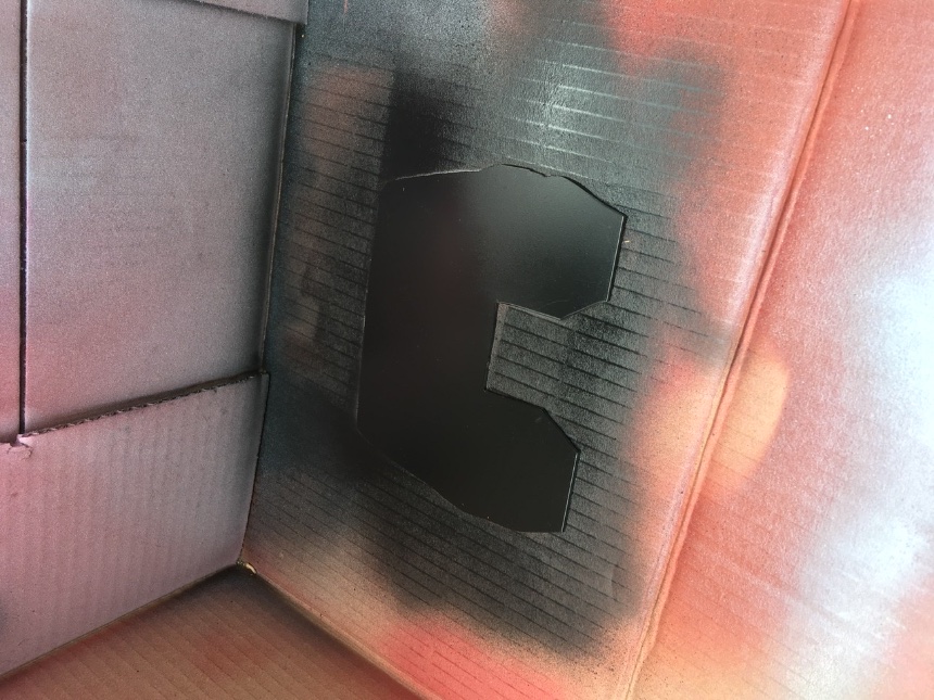

Achterplaat gemaakt die de boel netjes afsluit.
Karton malletje gemaakt, overgezet naar plastic. Gespoten, gelijmd en resultaat :
