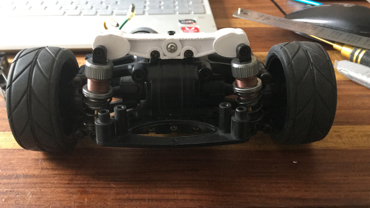

Ja, geen weg terug meer. TT01e chassis doormidden.
Op de printer ligt nu een verlengstuk voor het chassis. Mocht je er ook 1 nodig hebben in welke lengte dan ook mag je een PB sturen.
Meteen even de bodemspeling aangepast. Met de nieuwe banden die nog binnen moeten komen heb ik straks 20mm :D
Optioneel, drift setup :mrgreen:
Of optioneel, crawler setup :mrgreen:

Bericht door coopertje » 29 jul 2020 22:27
20mm grondspeling moet voldoende zijn voor de zandpaden in Hazzard County :D

Chassis verlengen
Uiteindelijk is de wielbasis 322mm geworden. Standaard is een TT01 257 dus er moest 65mm bij.
Om een TT01 te verlengen heb ik een standaard set gemaakt die makkelijk aan te passen is. Mocht je ook een TT01 willen verlengen kan je mij de gewenste wielbasis doorgeven.
