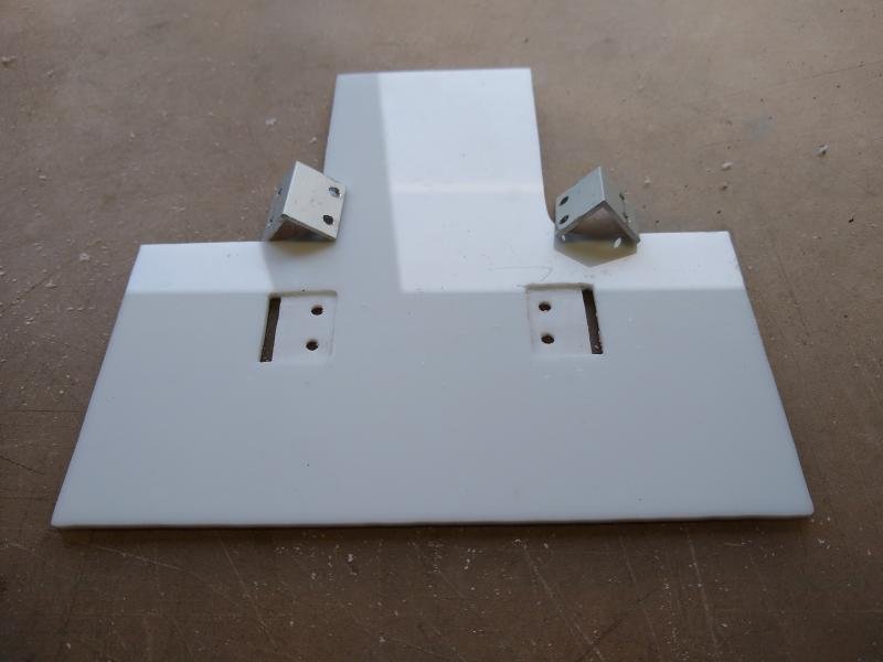

Na veel proberen met kartonnen malletjes gaat dit het worden...
En weer wat verder...
Omdat ik de bodem zo dicht mogelijk wil houden is deze opstelling de beste optie (denk ik...). Er komt dan dus een shorty-pack in, dan houd ik ruimte voor een interieur...

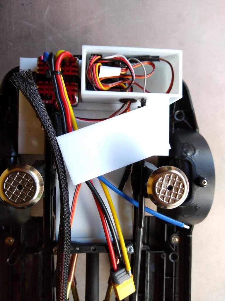

Re: Ex Real Range Rover Sport
Ruimte genoeg voor extra's, zoals een lichtschakelaar...
Deksel heeft een "kraag" met rubber er omheen, de boel moet uiteindelijk waterdicht worden.

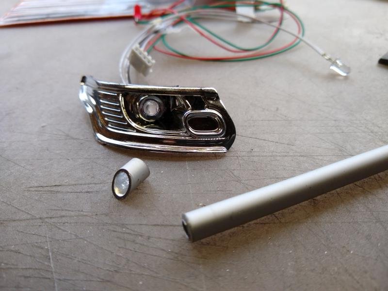

Van stukjes alu-buis een set extra led-behuizingen gemaakt.
Die zitten nu achter het open geboorde ovale gedeelte van de reflector. Gewone verlichting wordt warm-wit, de rest koud-wit.

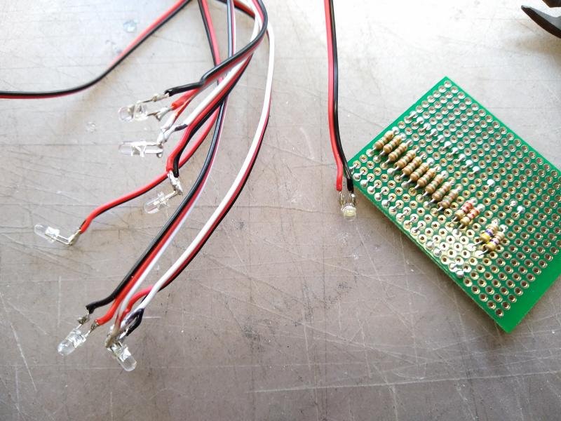

Printje voorzien van de te gebruiken weerstanden en de eerste zooi led-jes voorzien van geleidend touw. Vervolgens op werking getest en de soldeerpunten in kunsthars gegoten...
Verlichting onder in de bumper zit nu op z'n plek. Moet nu eerst de voorraad draad aanvullen voor ik verder kan...

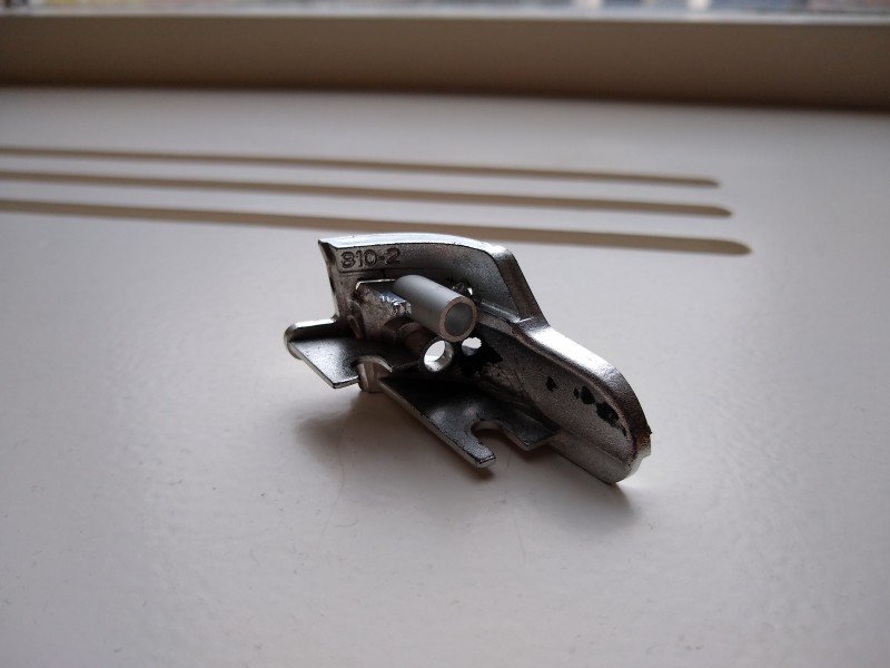

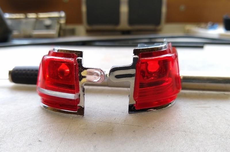

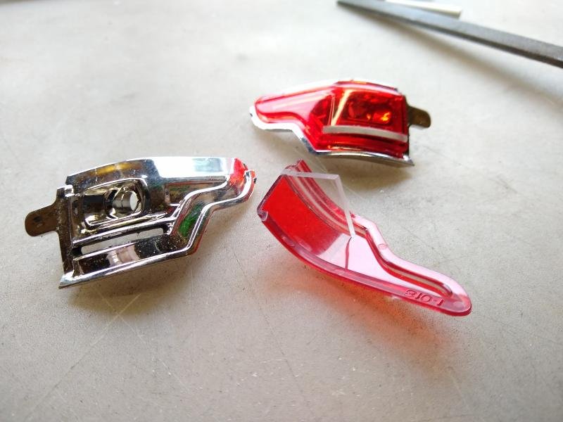

De achterlichten zijn niet voorzien van achteruitrijlampen, dussss....
Eén gedaan, nog één te gaan...
- Berichten: 769
- Locatie: Vries

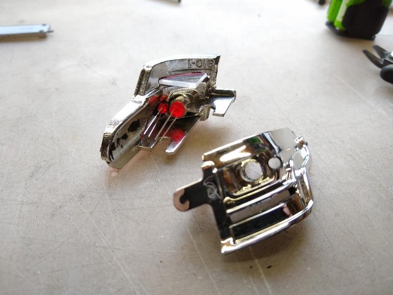

Nummer twee ook gereed...
En terwijl ik daar mee bezig was kreeg ik weer een nieuwe ingeving...
De grote led was het achterlicht, een taak die nu wordt waargenomen door de kleine. Door de plaats van dat ding zorgt ie gelijk voor de contourverlichting aan de zijkant. Die grote wordt remlicht. Richtingaanwijzers begin ik niet aan, die voegen in het terrein weinig toe aan de feestvreugde...

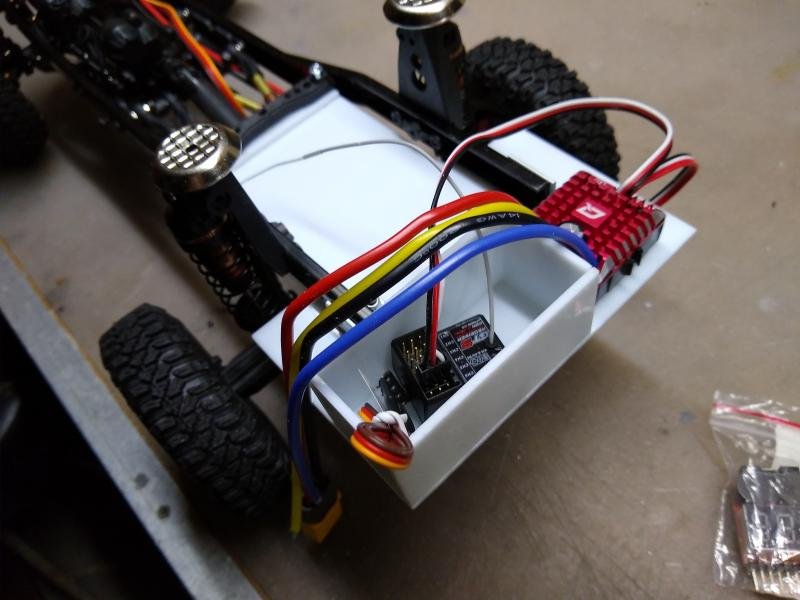

De kopse kanten gepolijst, buisje dient als houder voor een led...

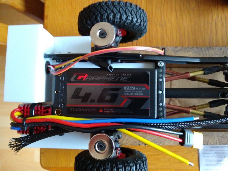

De accu is ook binnen, zoals ik het bedacht had gaat wel werken...
Zo'n graphene ding is lichter dan een normale. Gezien de plaats waar het ding komt leek me dat niet verkeerd...

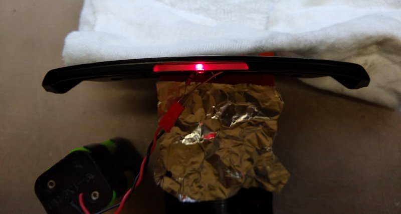

Was andere werkzaamheden van plan maar kreeg weer een brainwave...
Derde remlicht in de achterspoiler...
