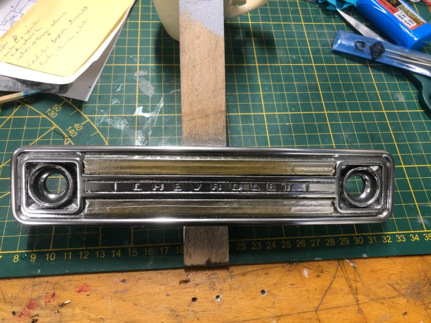

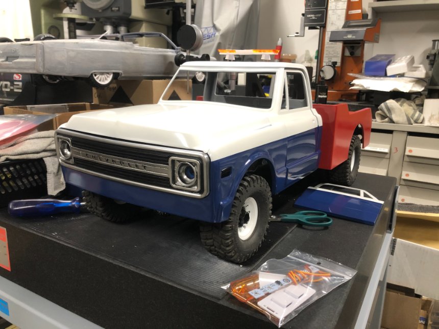

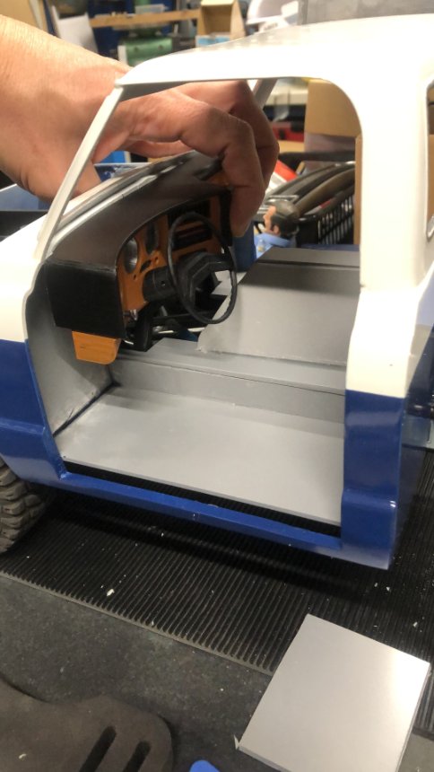

Kleine update over de voortgang van Cooters Tow truck. Gaan stiekum toch weer veel uren in zitten...

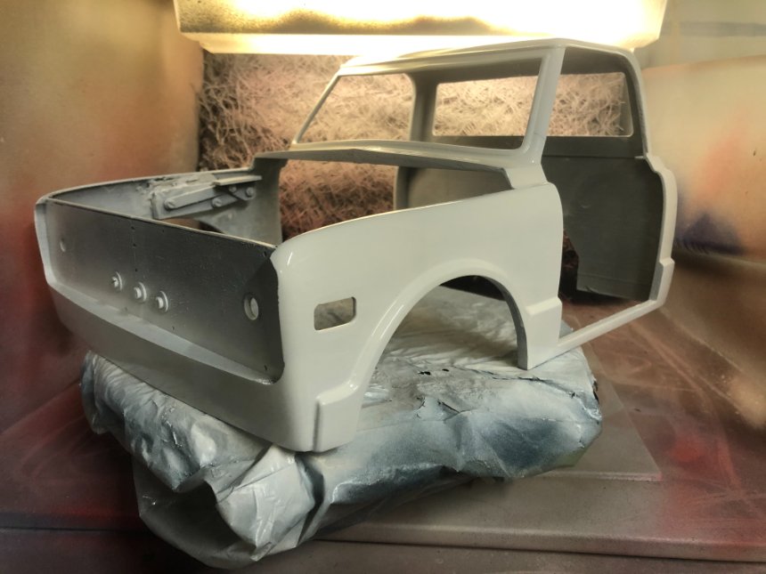

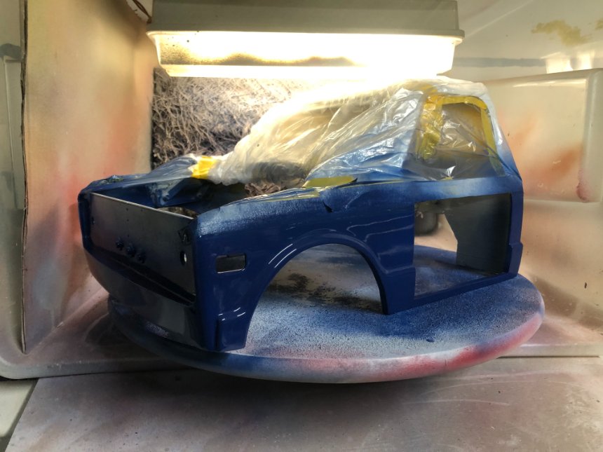

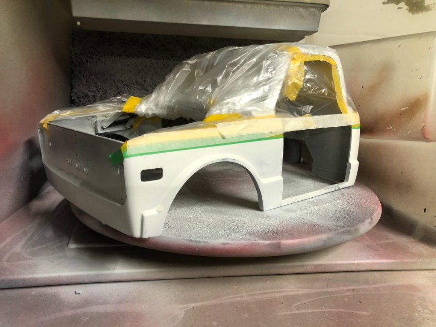

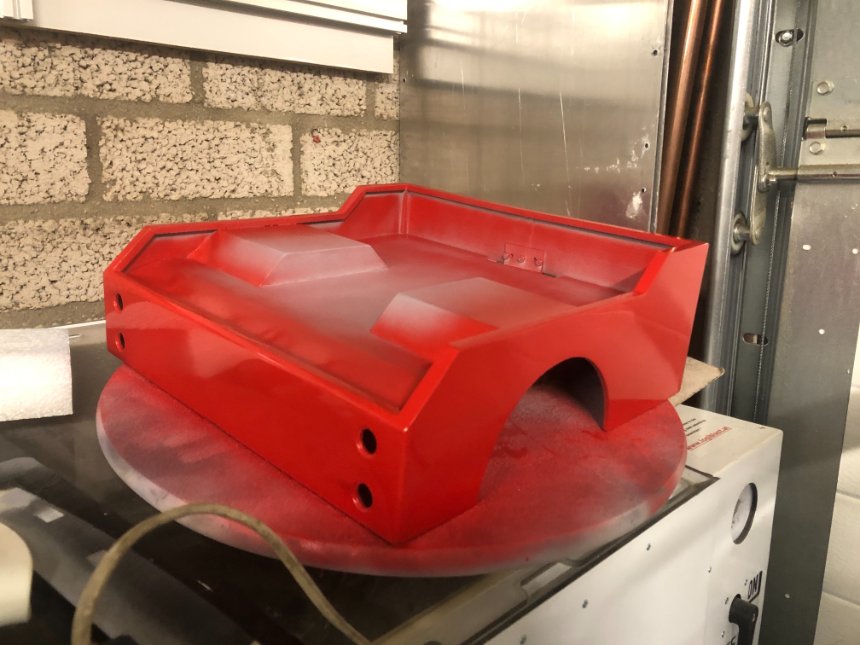

De achteropbouw is rood geworden en ook de body staat intussen in de lak. Na heel wat uurtjes schuren, plamuren, spuitplamuur, schuren etc de basis laag wit gespoten. Na drogen afplakken en de onderkant in het blauw gezet. De grille chromekleur gespoten.
Resultaat

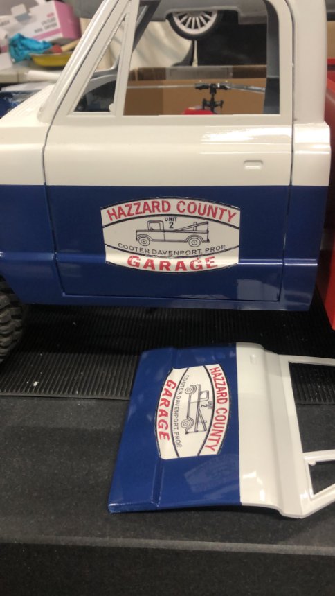

Waterslide decals print voor de deurlogos en de meters voor het dashboard.

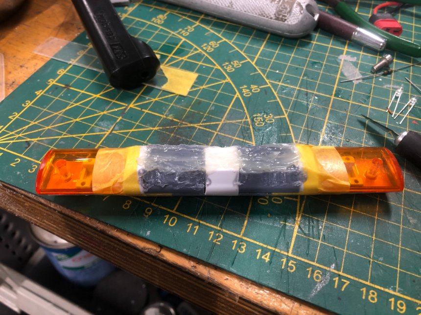

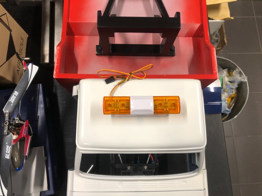

Zwaailicht van Ome Ali binnen gekregen, is alleen een beetje smal voor deze uit de kluiten gewassen Chevy. Paar verlengstukjes getekend en geprint om de lichtbalk te verlengen.

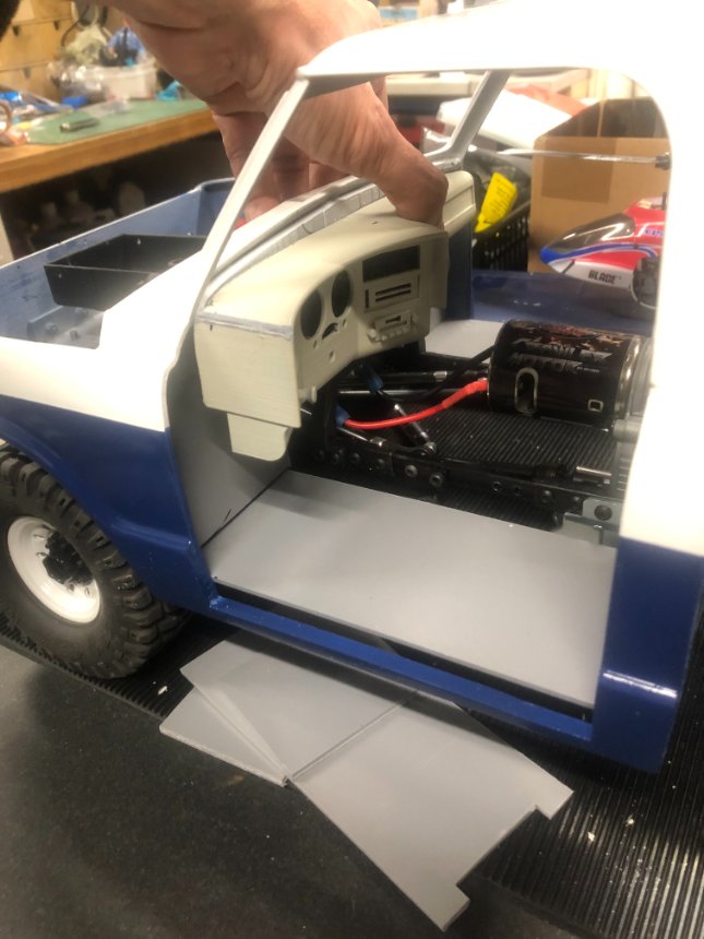

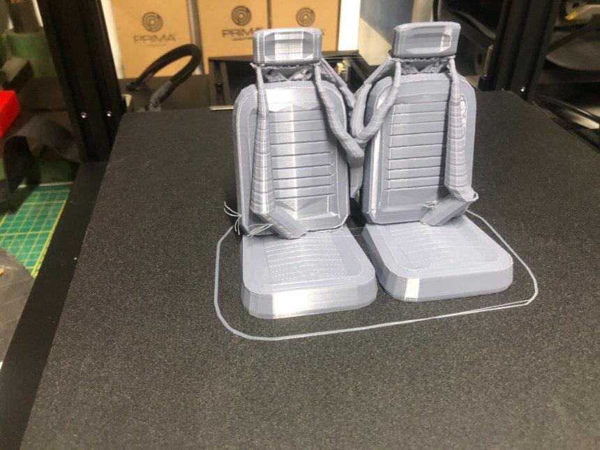

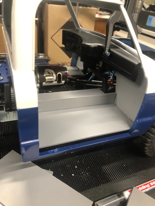

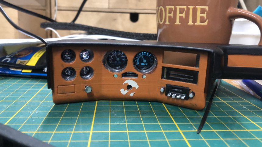

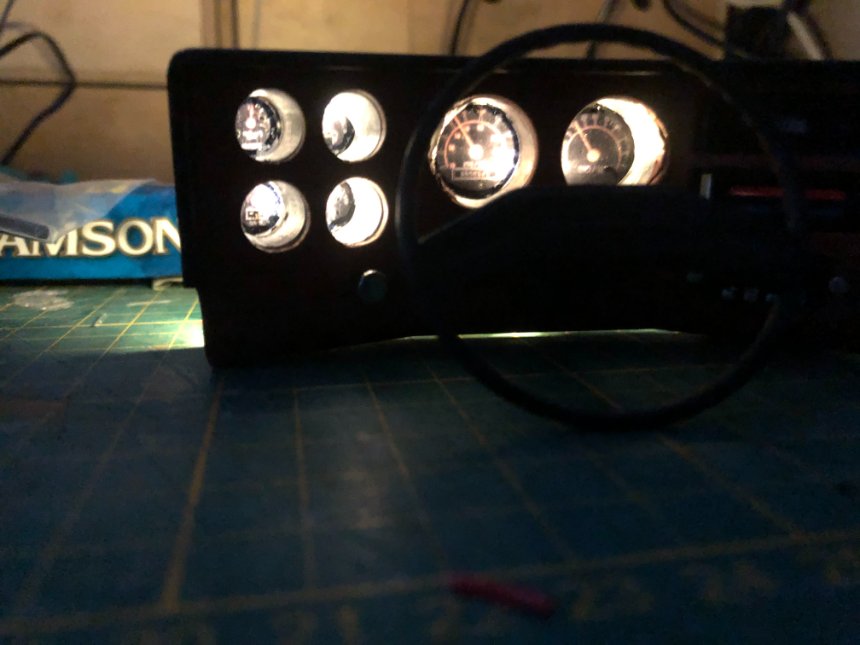

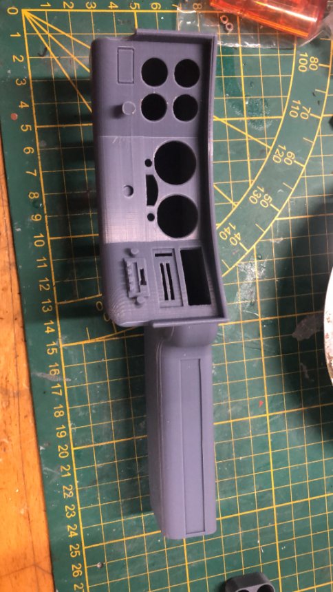

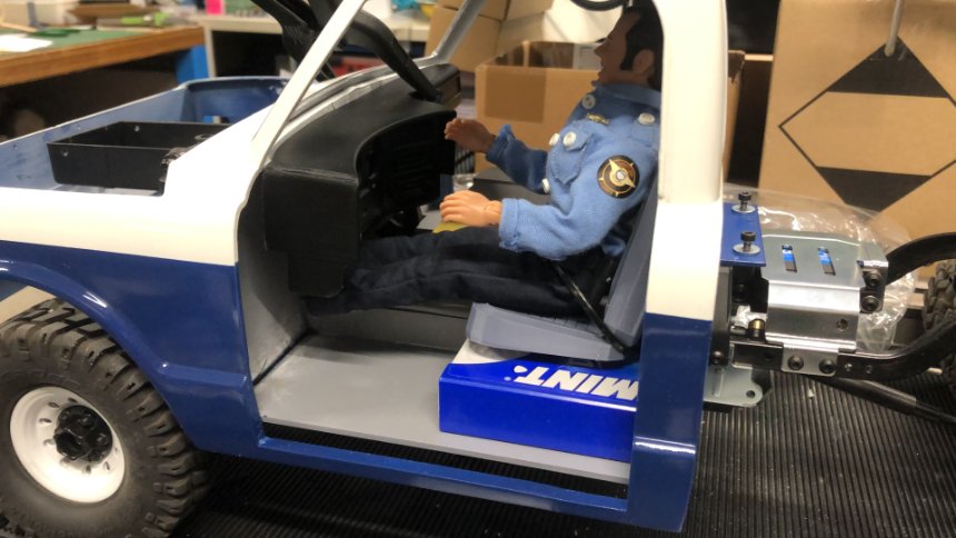

Daarna begonnen aan het interieur. De basis is gemaakt van 3mm schuimplaat, dash en stoelen zijn geprint. De decals voor de meters in het dashbord op een stukje doorzichtig plexiglas gezet en verlicht met een paar LEDs.
Ik had gehoopt wat verder te zijn, maar het gaat zoals het gaat. Nu verder met het afwerken van het interieur, verlichting en electronica. Owja, de achteropbouw moet ook nog.... wordt vervolgd.....
