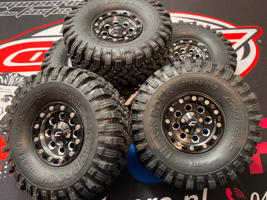

De beadlocks gemonteerd. Wel ff een klusje hoor. Het schuim was veel breder dan de velg zelf, en aangezien dit velgen uit 1 stuk zijn kreeg ik de bead niet in de velg. Daarna het schuim de breedte van de velg gemaakt en dat was de truc. Ik heb gekozen voor de zwarte ring ipv de chrome.

Peet Neelen schreef: 16 apr 2021 14:50 De beadlocks gemonteerd. Wel ff een klusje hoor. Het schuim was veel breder dan de velg zelf, en aangezien dit velgen uit 1 stuk zijn kreeg ik de bead niet in de velg. Daarna het schuim de breedte van de velg gemaakt en dat was de truc. Ik heb gekozen voor de zwarte ring ipv de chrome.
Mooi setje wielen!

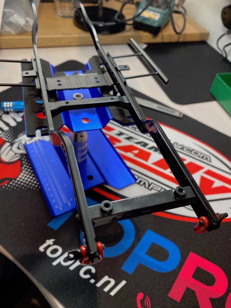

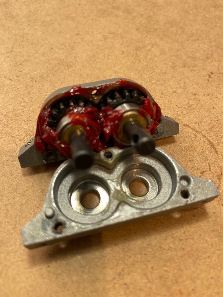

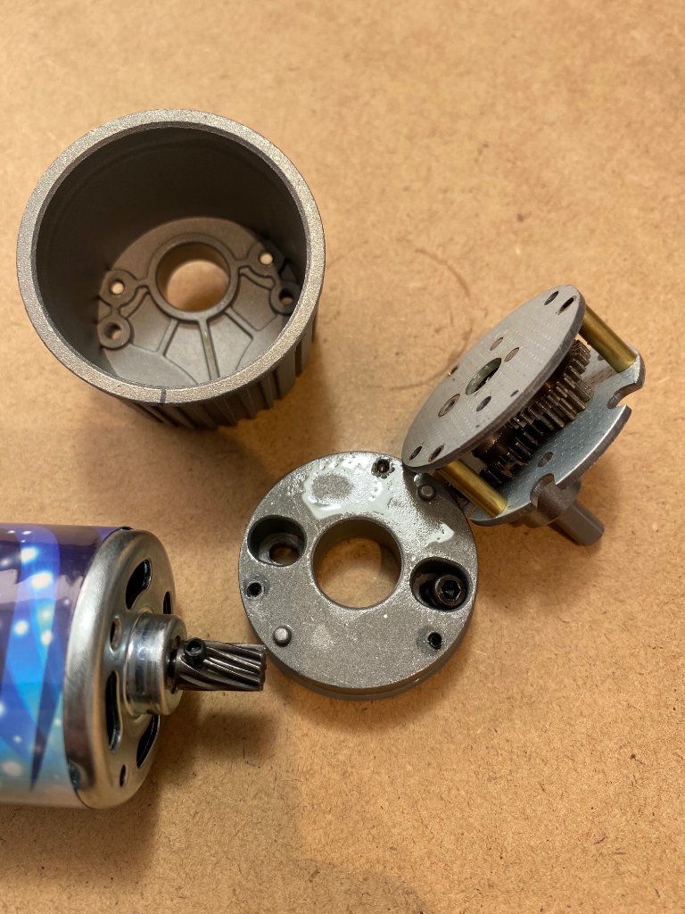

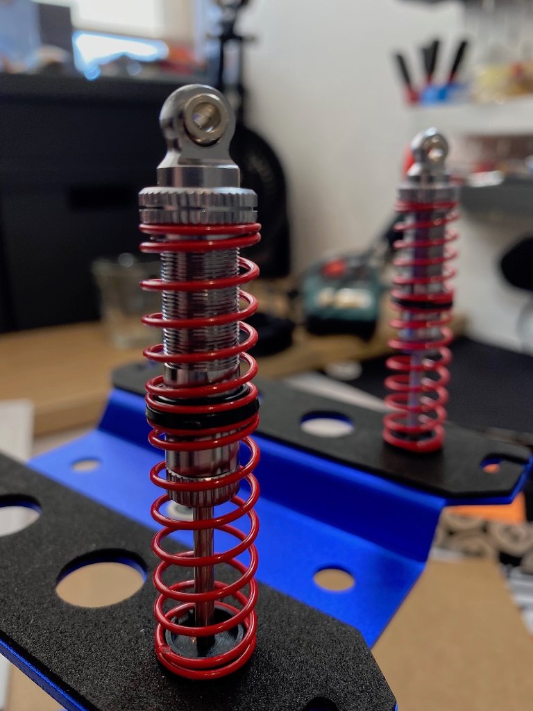

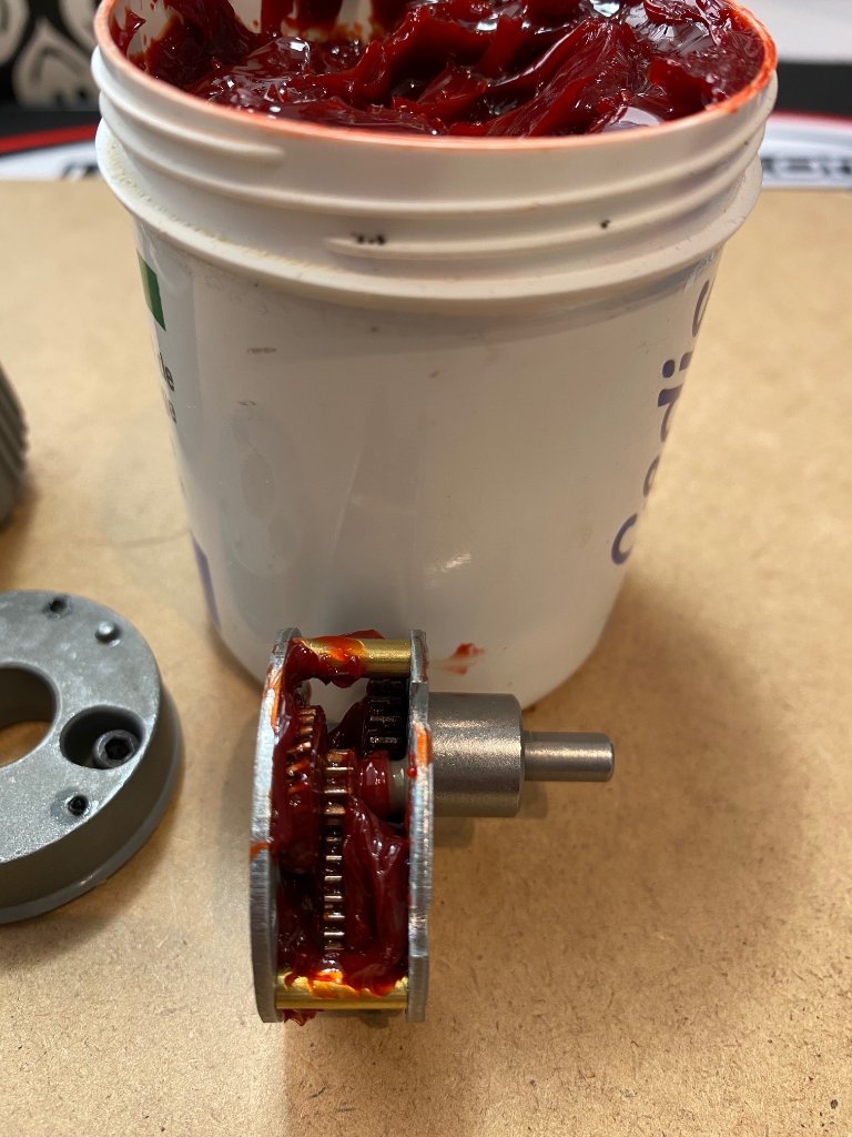

Begonnen met de motor en overbrenging. Er komt nog een verbeterde overbrenging. Dus voor nu de stock motor met overbrenging. Tandwiel goed afgesteld en vet erin. Evenals het tussenbakje. Deze ook nog geshimd en ook nieuw vet.
Daarna de shocks gedaan en begonnen met het chassis.

Motor vertragingsbak
Tussenbak

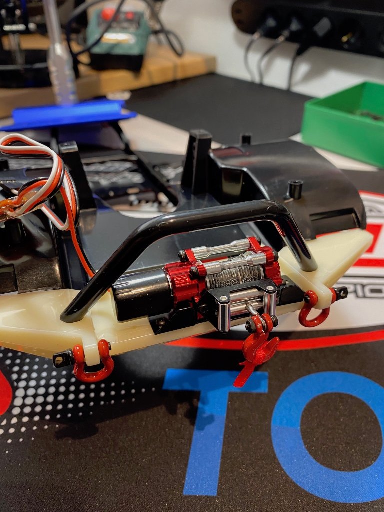

Voorbumper en lier

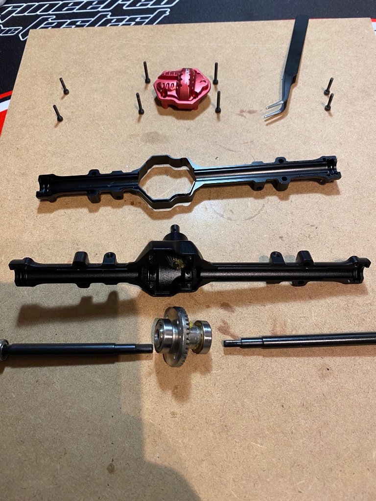

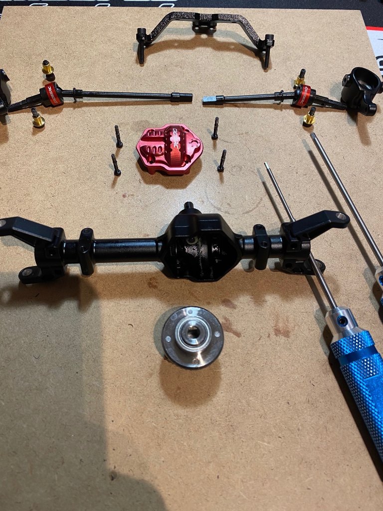

De voor en achteras gedemonteerd, schoongemaakt, geshimed, ingevet en weer gemonteerd.
Ik heb veel met Tamiya gewerkt maar dit past wel erg mooi allemaal!

Peet Neelen schreef: 16 apr 2021 20:04 Begonnen met de motor en overbrenging. Er komt nog een verbeterde overbrenging. Dus voor nu de stock motor met overbrenging. Tandwiel goed afgesteld en vet erin. Evenals het tussenbakje. Deze ook nog geshimd en ook nieuw vet.
1 tip. Ik zou ook ff de soldering op het liertje bekijken van de draden. Die willen nog weleens met een puntje tin vastzitten ipv goed gesoldeerd.
Gaan we checken. Thanks!
