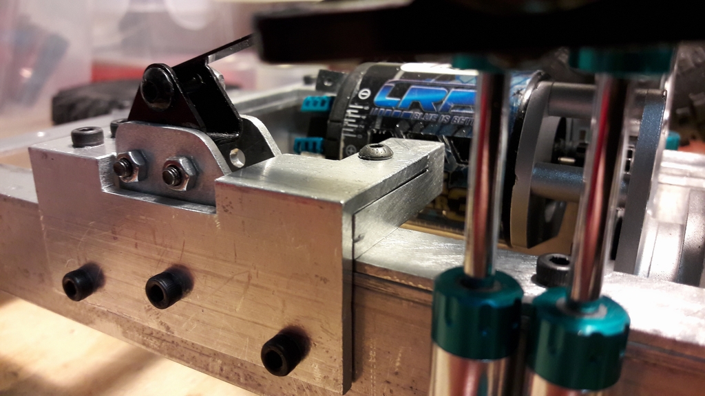

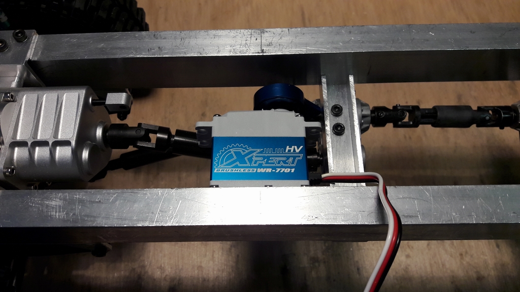

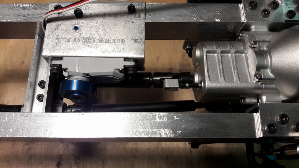

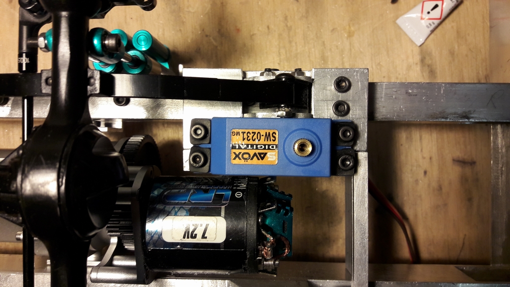

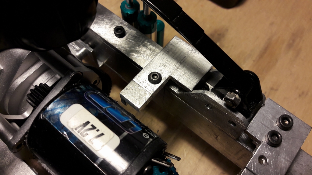

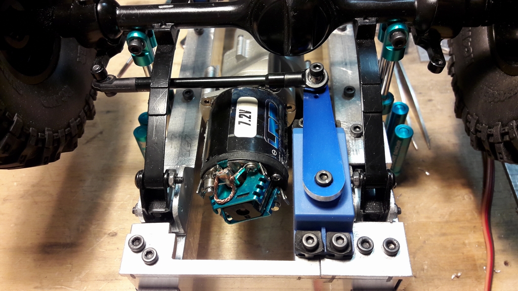

Het slot het sluitstuk van de ophanging voor het laatste - vierde - bevestigingspunt van de Servo : vervolg
En dan nu op naar de tweede servo : de versnellingsbak-servo
Gijs

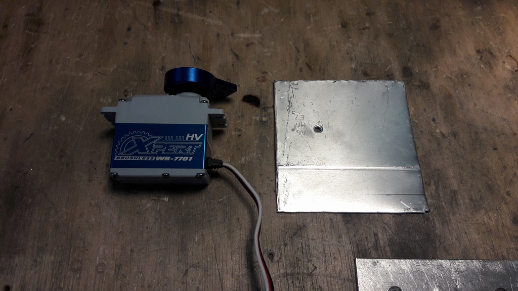

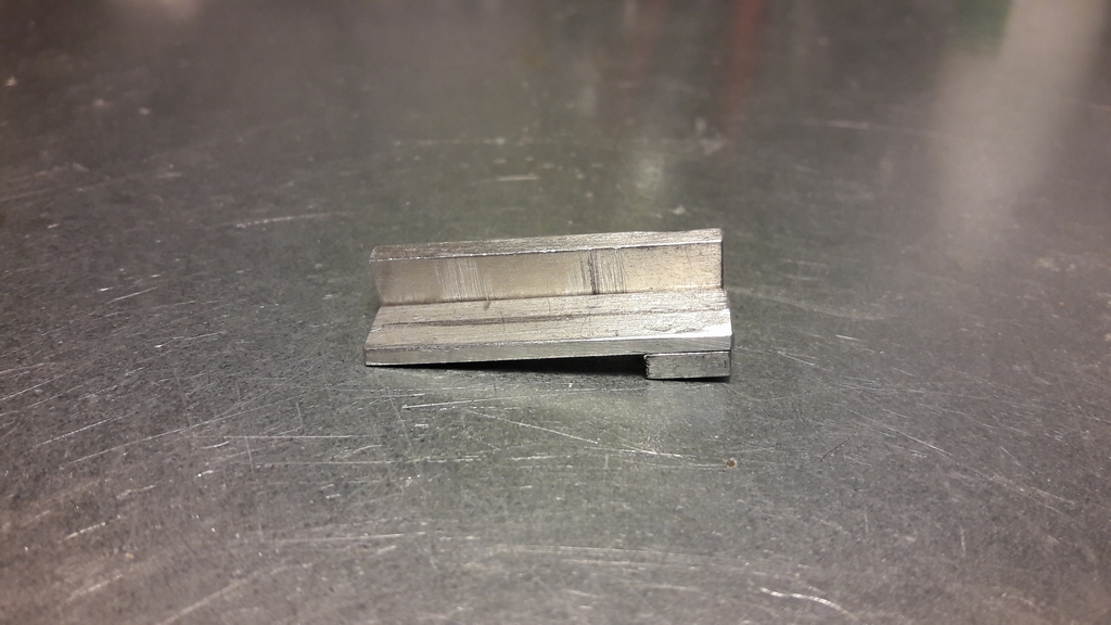

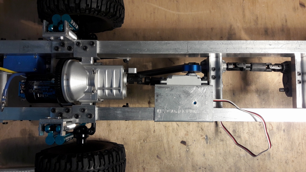

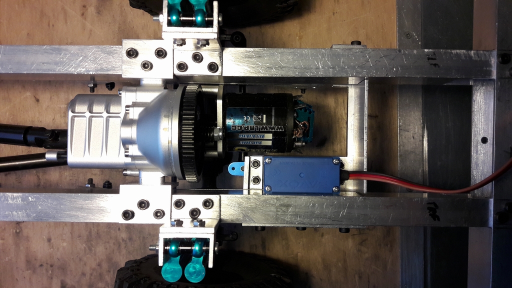

Het feit dat er van mijn kant radiostilte is wil niet zeggen dat ik niet met de Kamaz bezig ben. De afgelopen tijd ben ik met de Servo voor de 2 Speed RC4WD-versnellingsbak bezig geweest. Bij het bedenken van de Drive Train had ik ook al rekening gehouden voor de plaats - en de maten - van de Servo.
Het basismateriaal voor de steun was aluminium - en nee, geen kurk ;) - plaat.

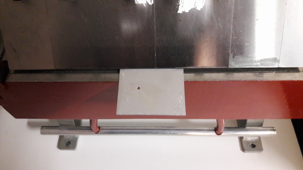

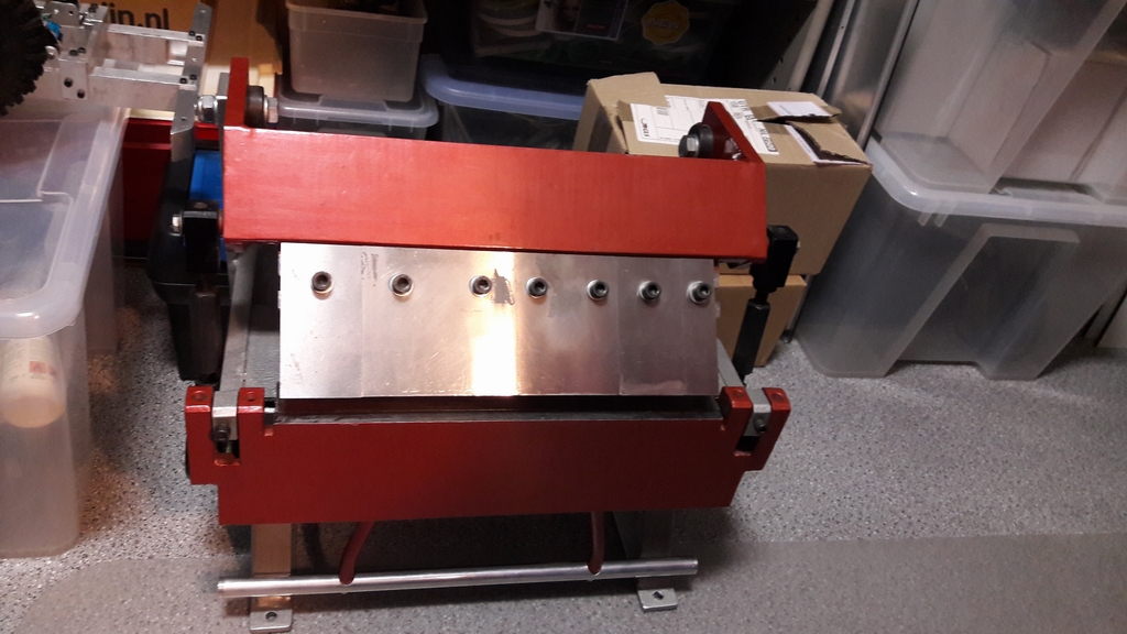

Met mijn 'nieuwe' zetbank heb ik het plaatje de juiste hoek gegeven.

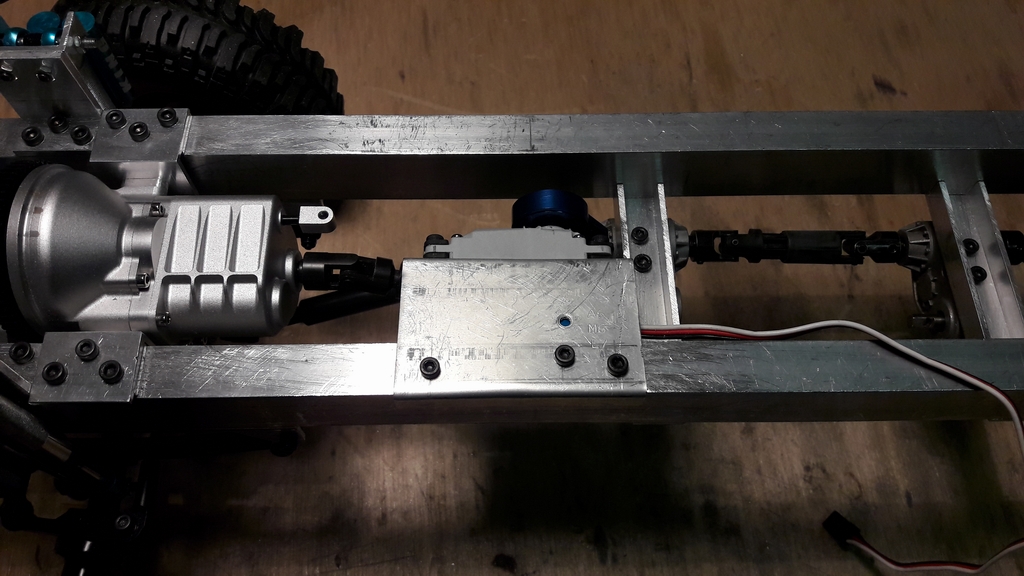

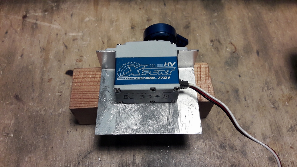

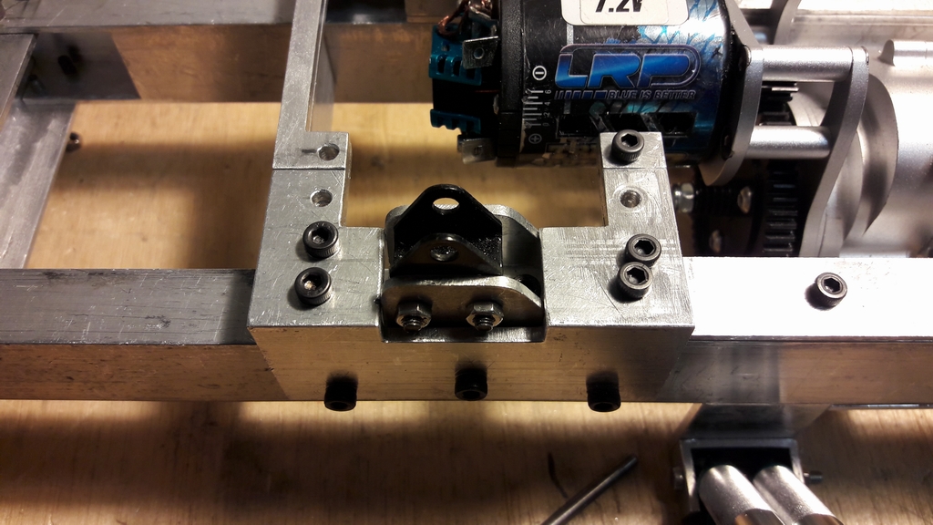

Vervolgens heb ik de Servo aan het plaatje bevestigd en in het chassis vastgezet.

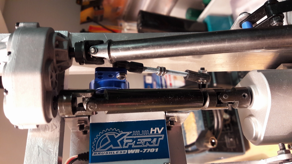

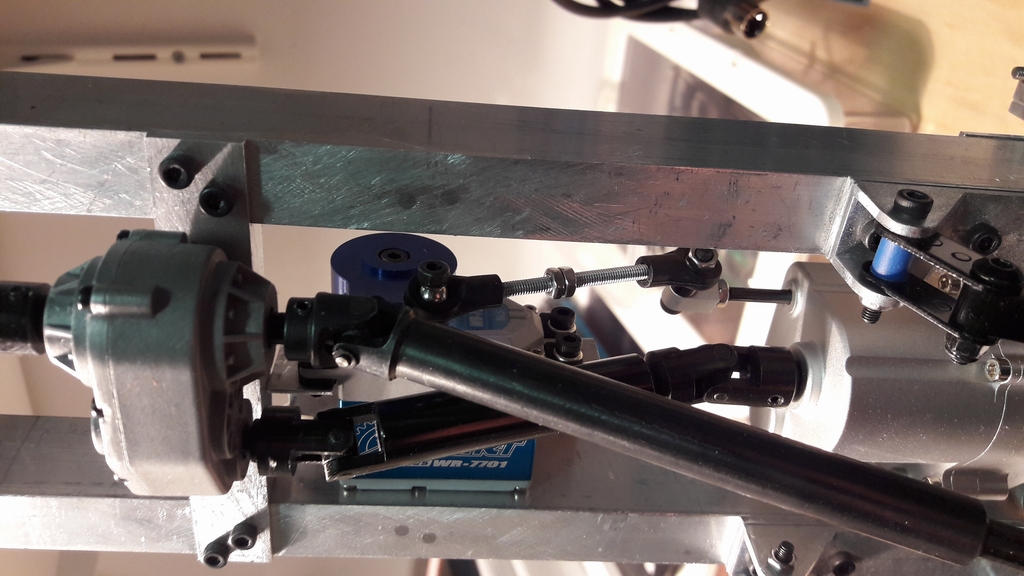

Tot slot de Servo met de versnellingsbak verbonden
