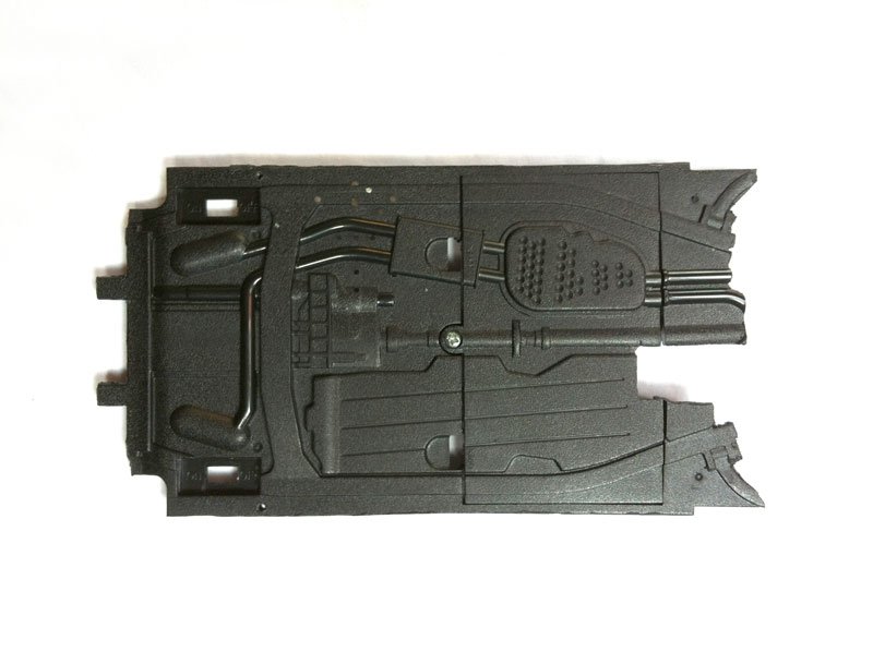

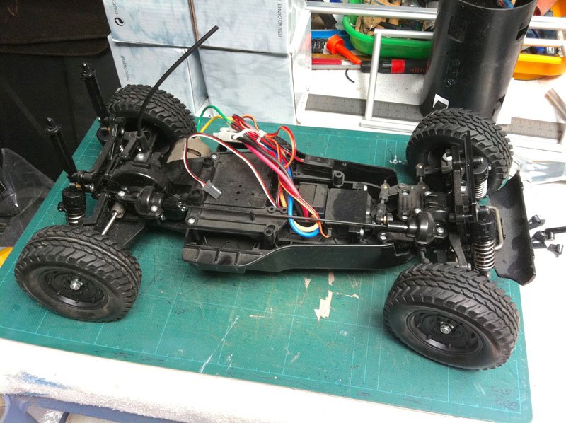

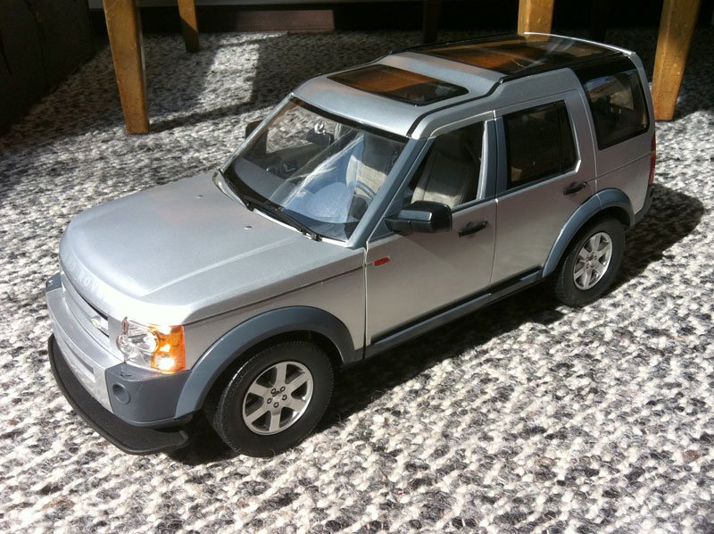

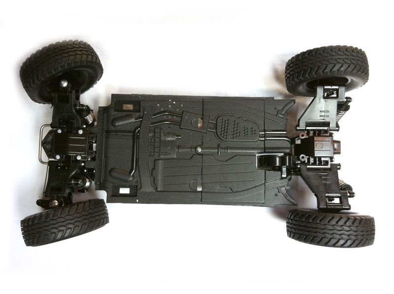

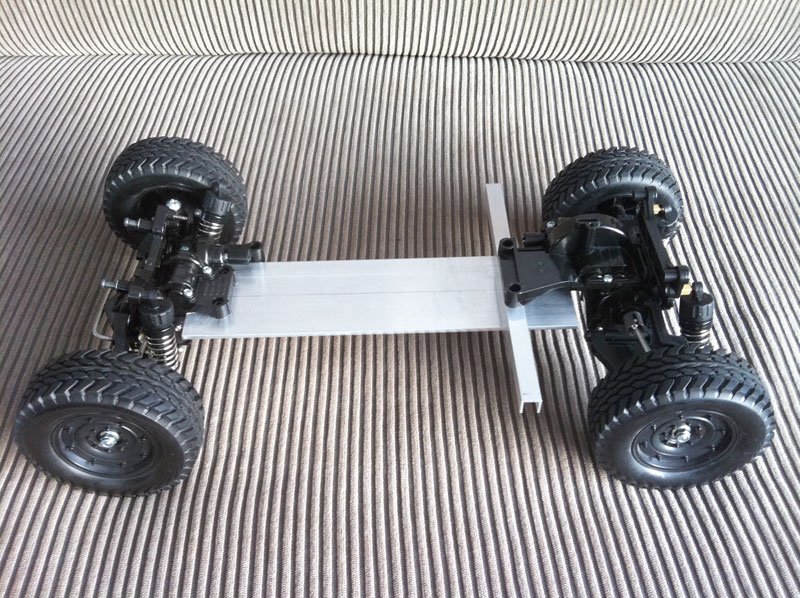

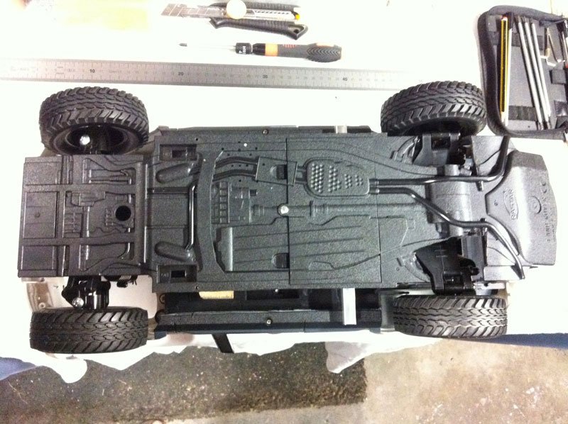

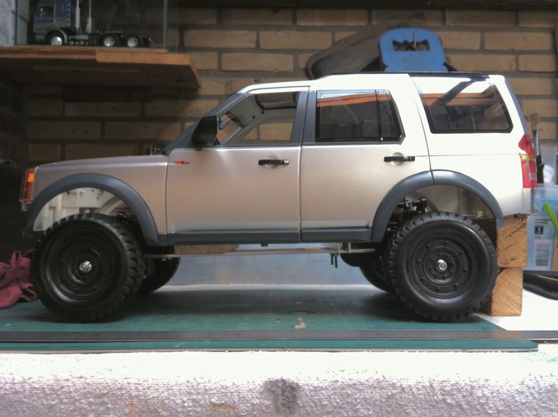

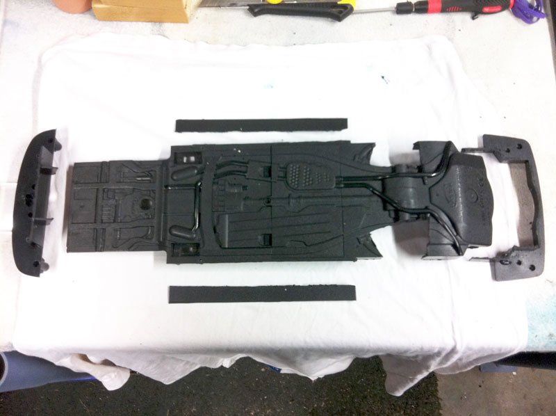

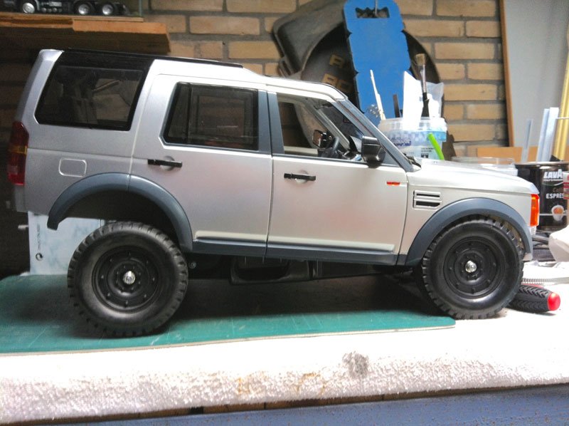

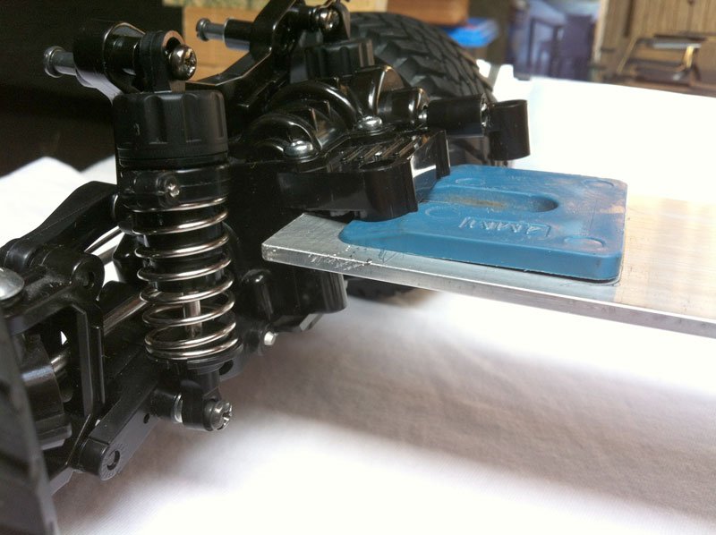

Het volgende project was/is een Land Rover Discovery 3. Een 1/10 body van Rastar en een Tamiya TA01 (Hummer) als basis. Is nog een project in progress...

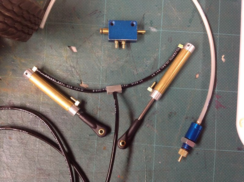

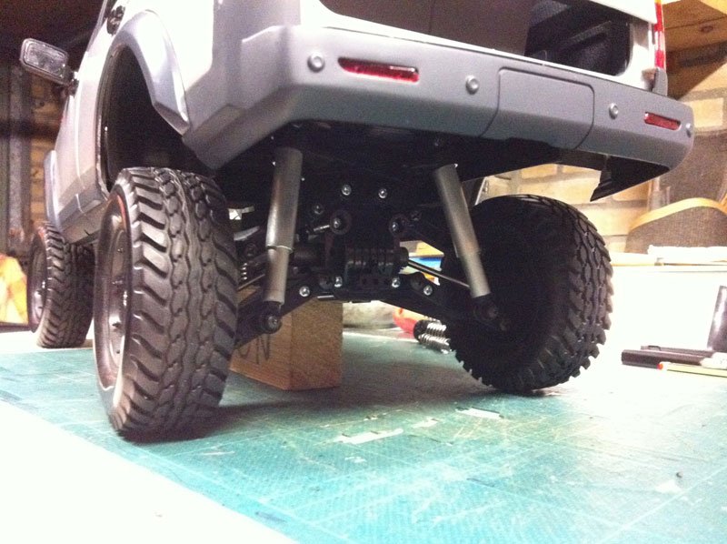

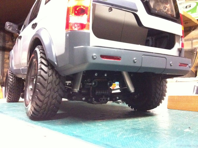

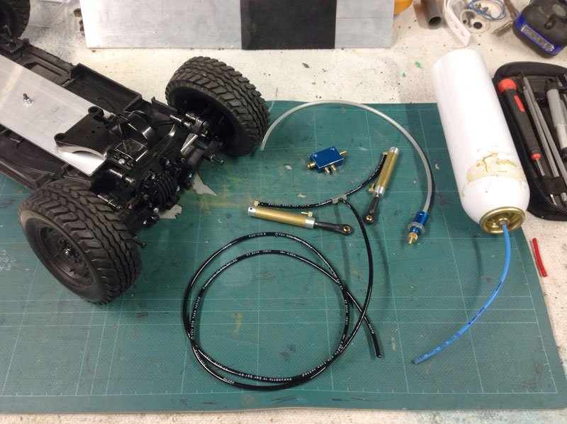

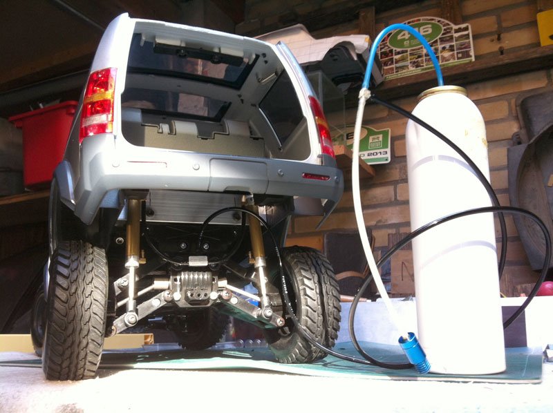

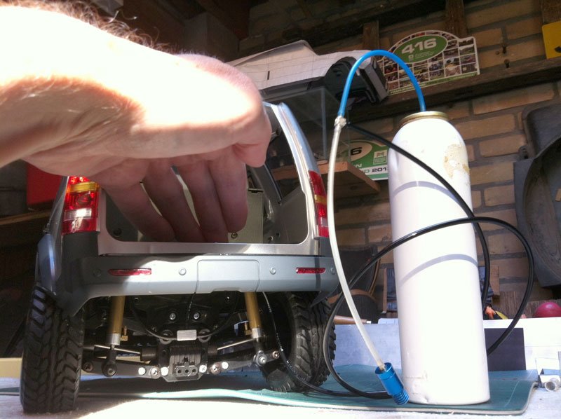

Ben gaan experimenteren met onafhankelijke wielophanging en luchtvering. Met pneumatische cylinders voor modelvliegtuigen, een busje perslucht, ventiel en slangetjes

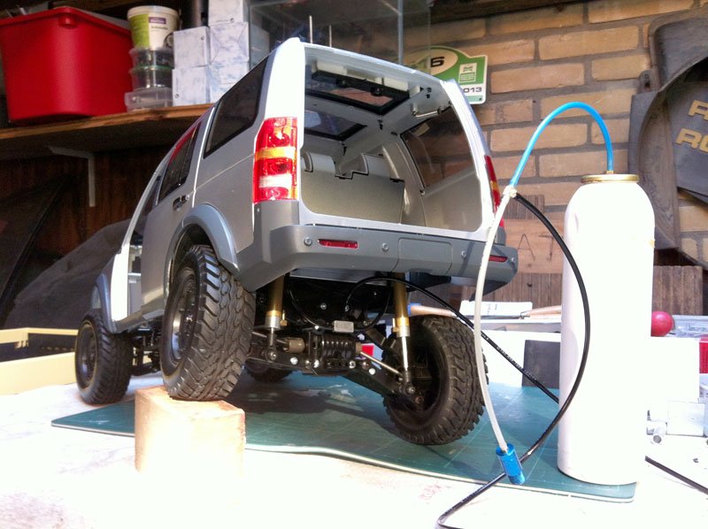

Bericht door baspronk » 15 apr 2022 17:57
Testje. Was nog niet erg hoopvol, maar wel leuk

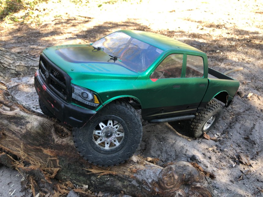

En het nieuwste project samen met de kinderen: een Axial SCX10 Dodge Ram Power Wagon uit België via Marktplaats. Deze moet een Defender 110 body krijgen. We zijn op zoek naar een restauratieproject. Iemand een oude D110 body liggen die voor een vriendelijke prijs van eigenaar mag wisselen?
