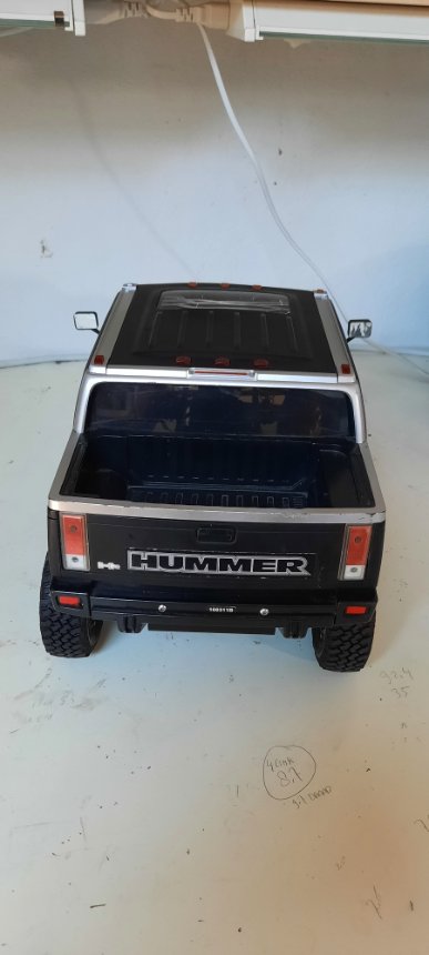

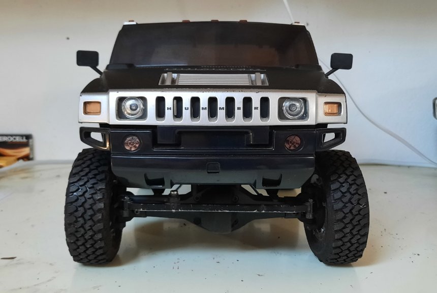

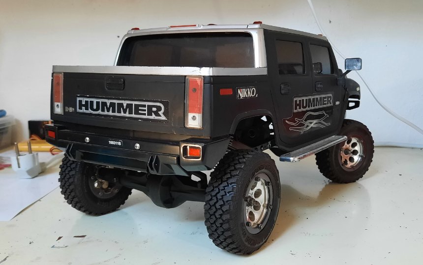

Bericht door johanv » 12 mei 2022 19:13

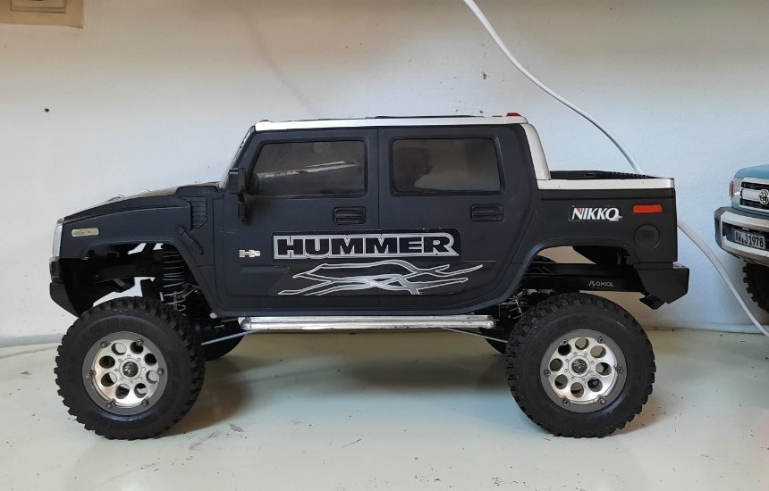

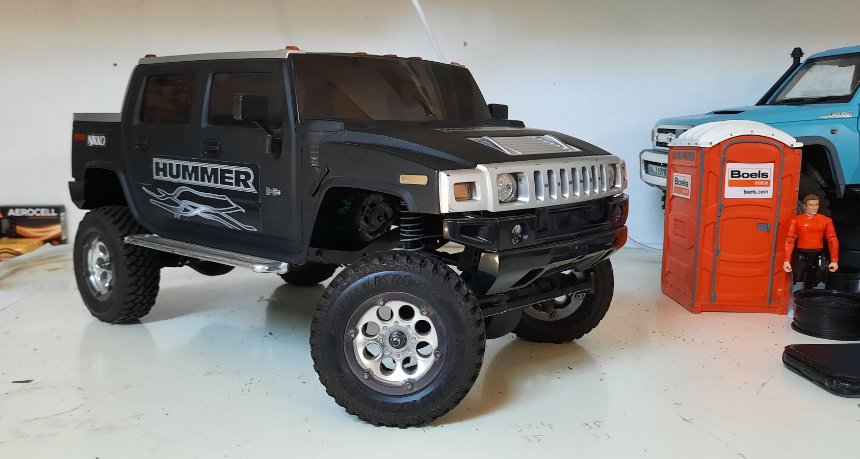

Toch eerst de Hummer body maar gebruiken.
Misschien later toch nog een andere er op, maar dat zien we dan wel.
Ik heb nu gewoon zin om te bouwen.
De maat tussen binnenkant voorbumper naar binnenkant achterbumper is precies gelijk dan de chassisrails :) dus dat is super.
Ik heb voor en achter in de bumpers met styreen het zo gemaakt dat je de body om het chassis heen kan klemmen. Zelfde idee als de cc01.
Het was veel passen en meten met de bevestigings methode en alsook met het op maat maken van de links was veel tijd bemoeid. Maar iig ik vind de body mooi zitten.
Ook heb ik de achterste shocktowers naar voren verplaatst zodat de laadbak intact kon blijven.
Het lijkt zo al heel wat maar er is nog veel te doen.
De links zijn gemaakt van m3 draad dus daar moeten nog alu 6mm buisjes om heen.
Ook de aandrijfassen moeten nog geplaatst worden net als de accutray en de ontvangerbox.
Dan natuurlijk nog de elektronica.
Dus ik kan nog wel even vooruit :)

Re: Axial scx10 gen 1 restauratie project.
Bericht door coopertje » 12 mei 2022 22:25
Mooi Johan, body zit mooi op het chassis :clap:

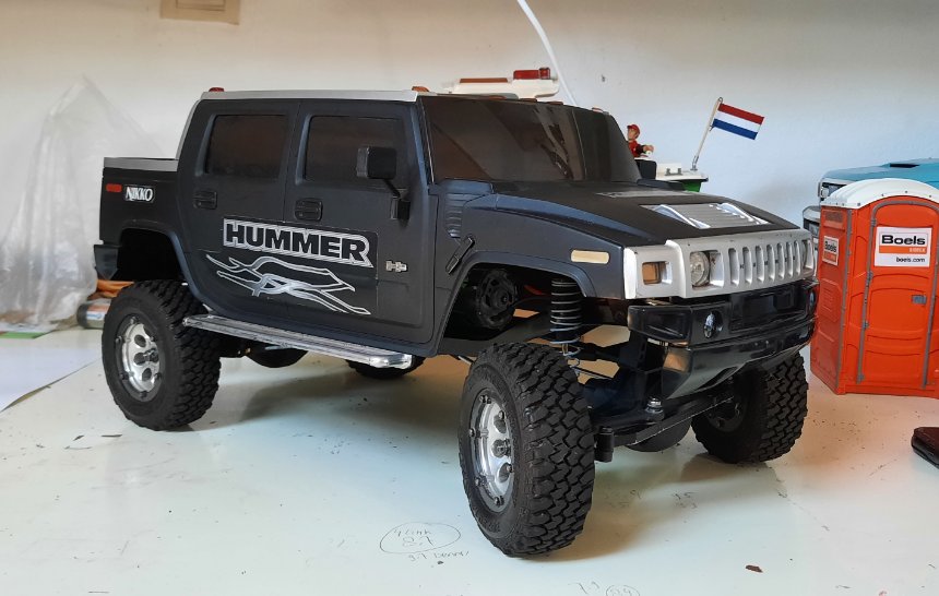

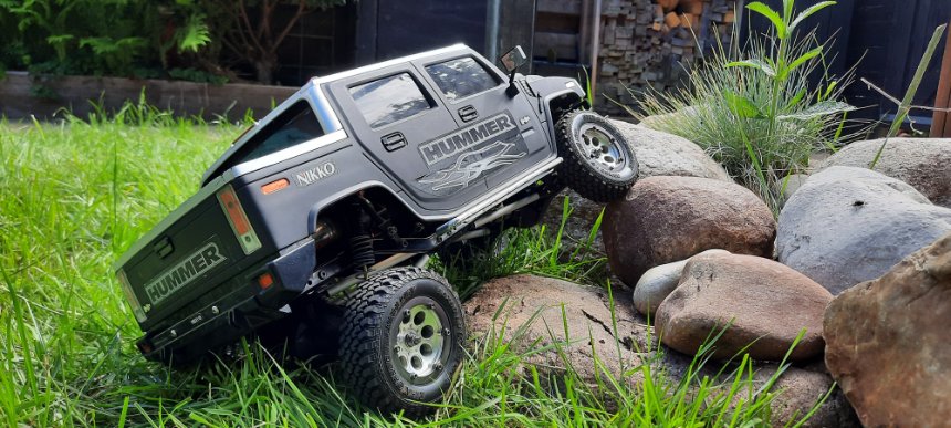

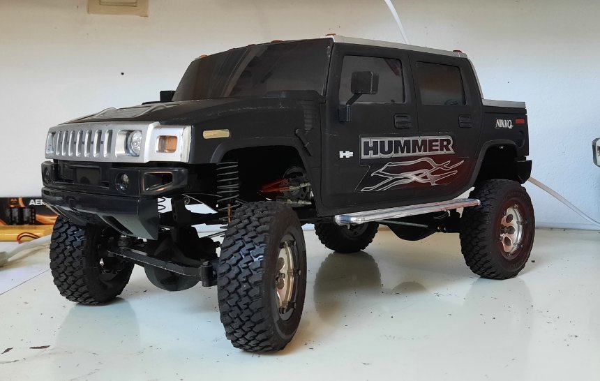

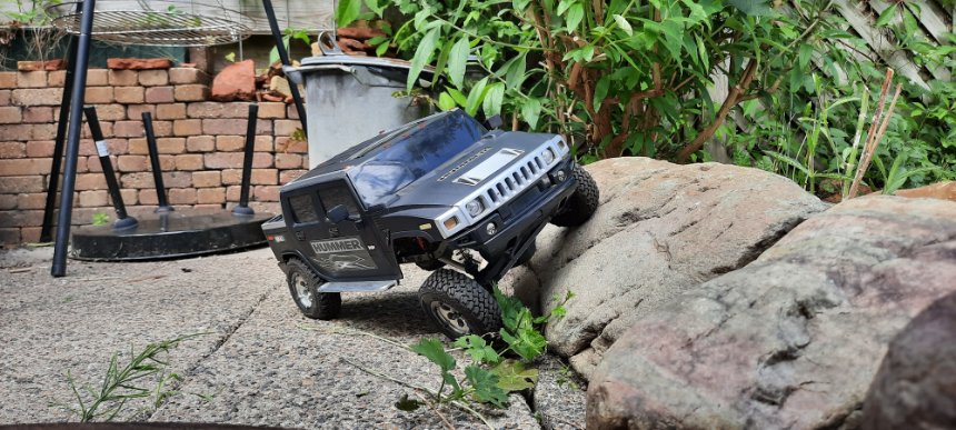

Bericht door johanv » 04 jun 2022 15:21

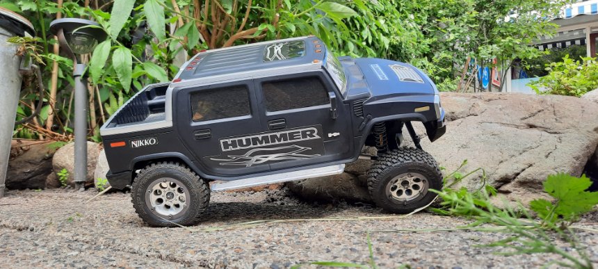

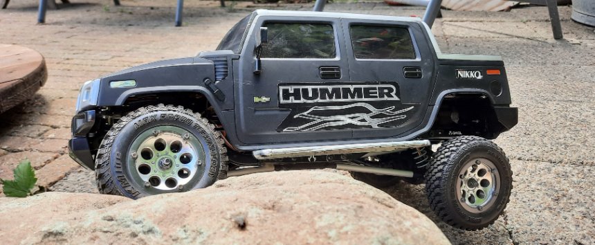

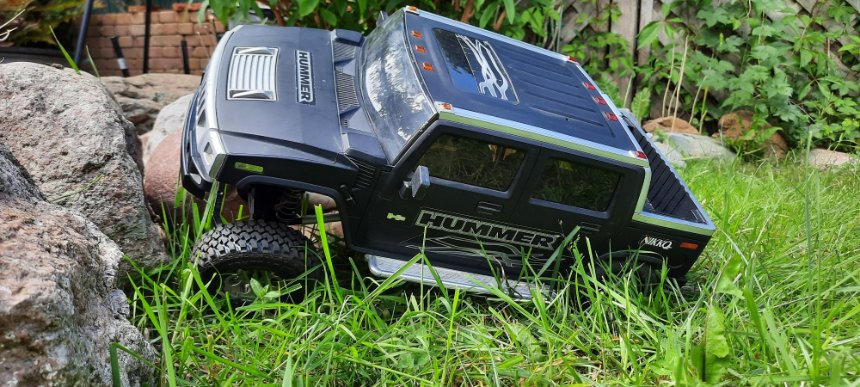

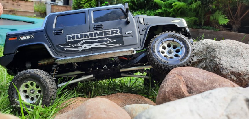

De hummer is klaar:)
Bericht door daniel » 04 jun 2022 15:23
Mooi gwworden Johan
