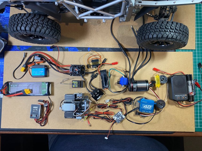

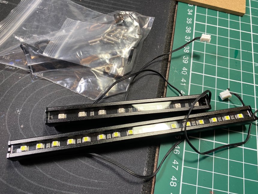

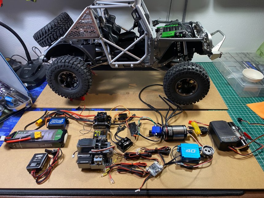

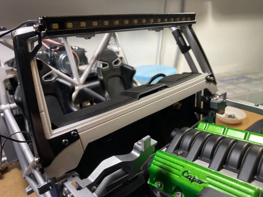

De lampjes en de electronica.
Lightbar voor en achter
Lightbar voorraam
De electronica, nog niet alles......

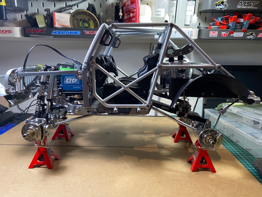

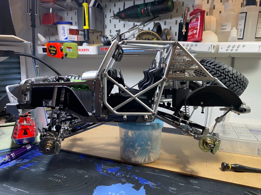

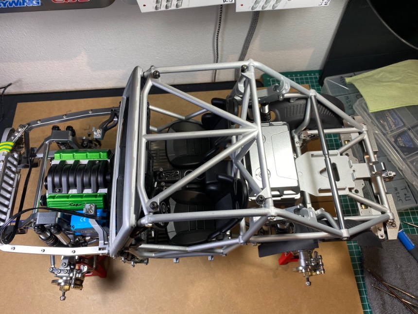

Bericht door Peer » 20 feb 2023 11:16

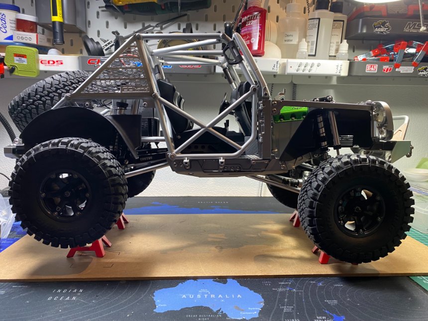

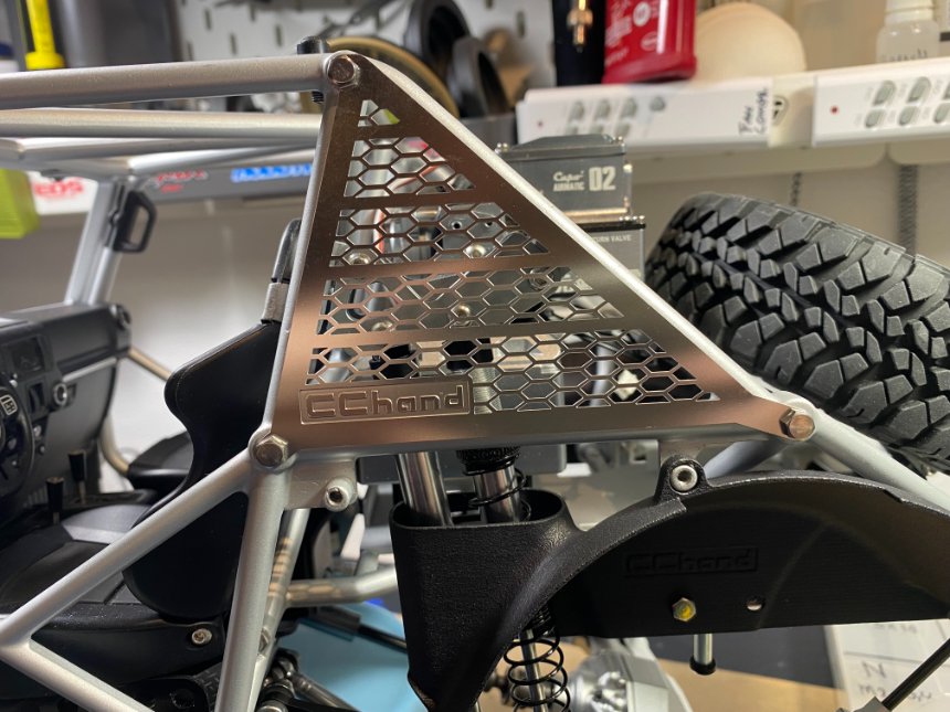

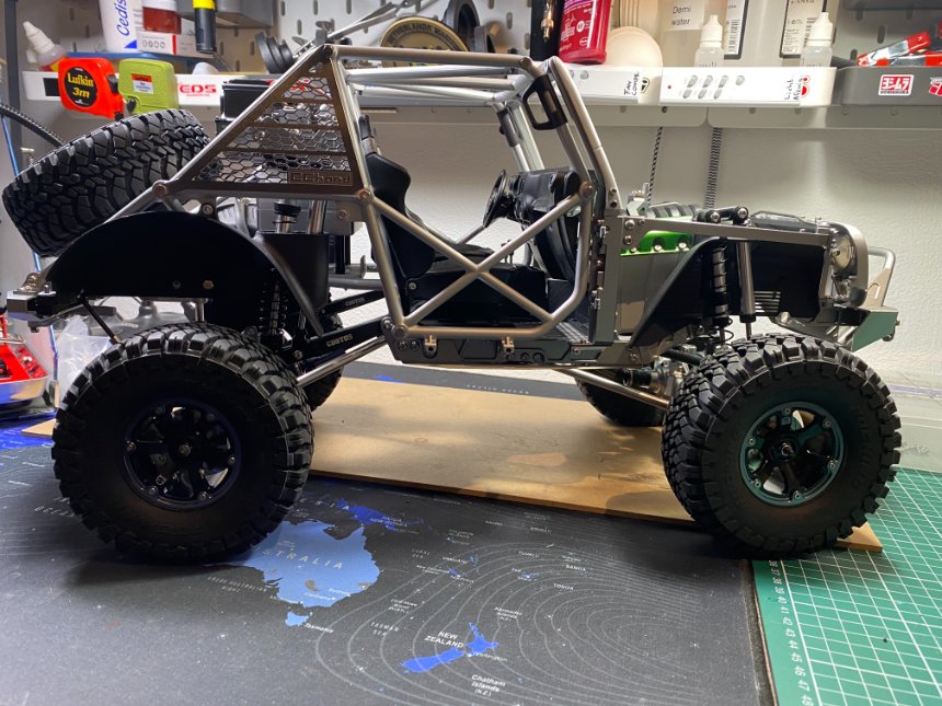

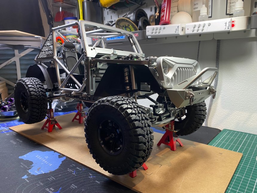

De Jeep zonder "jasje".
Rolkooi afdekking

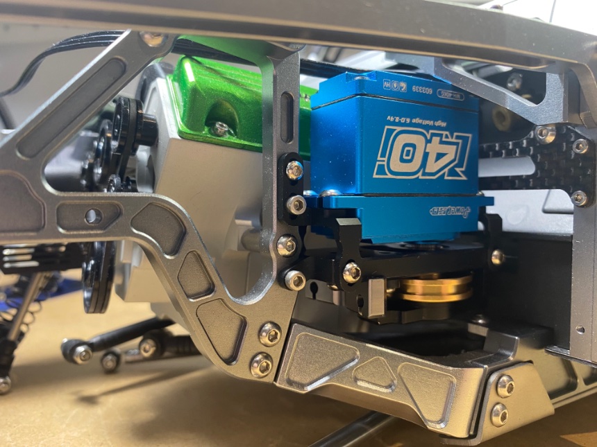

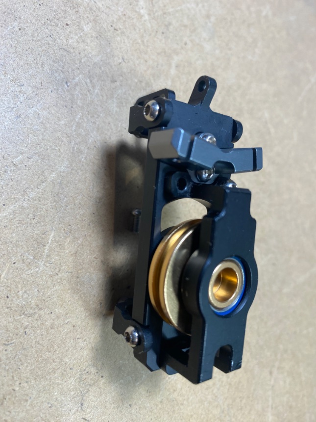

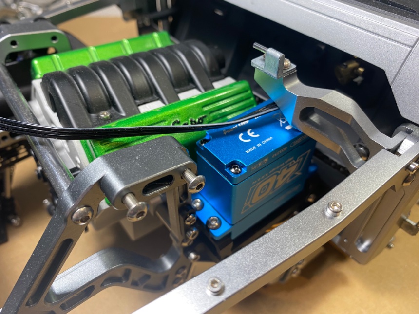

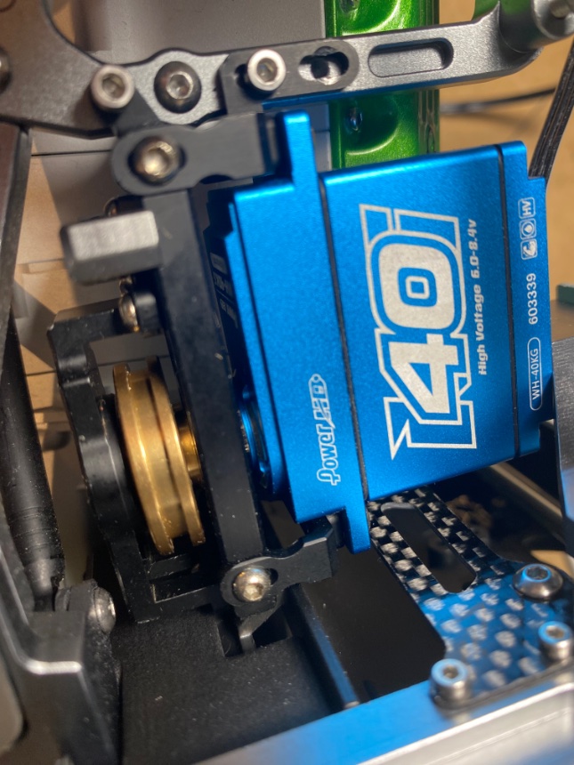

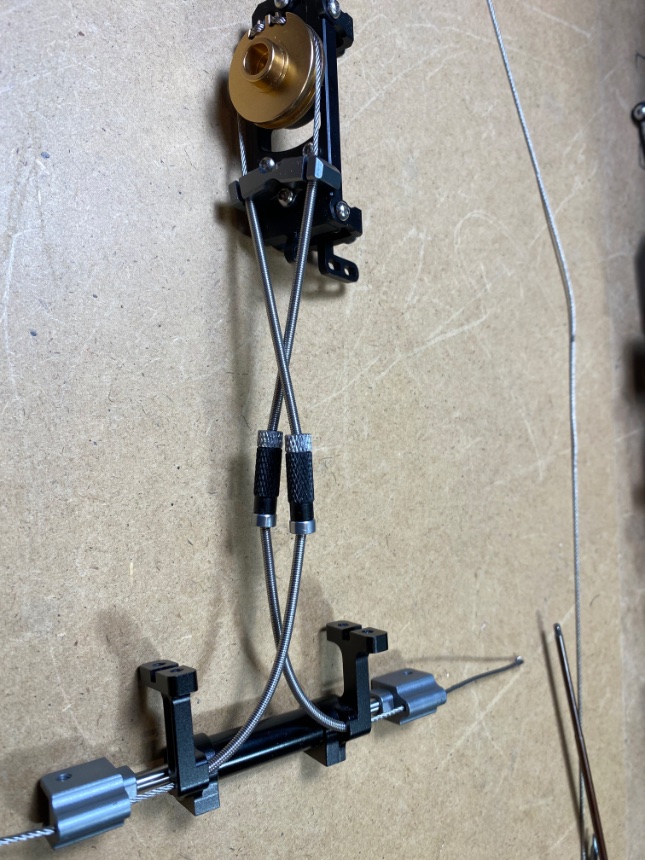

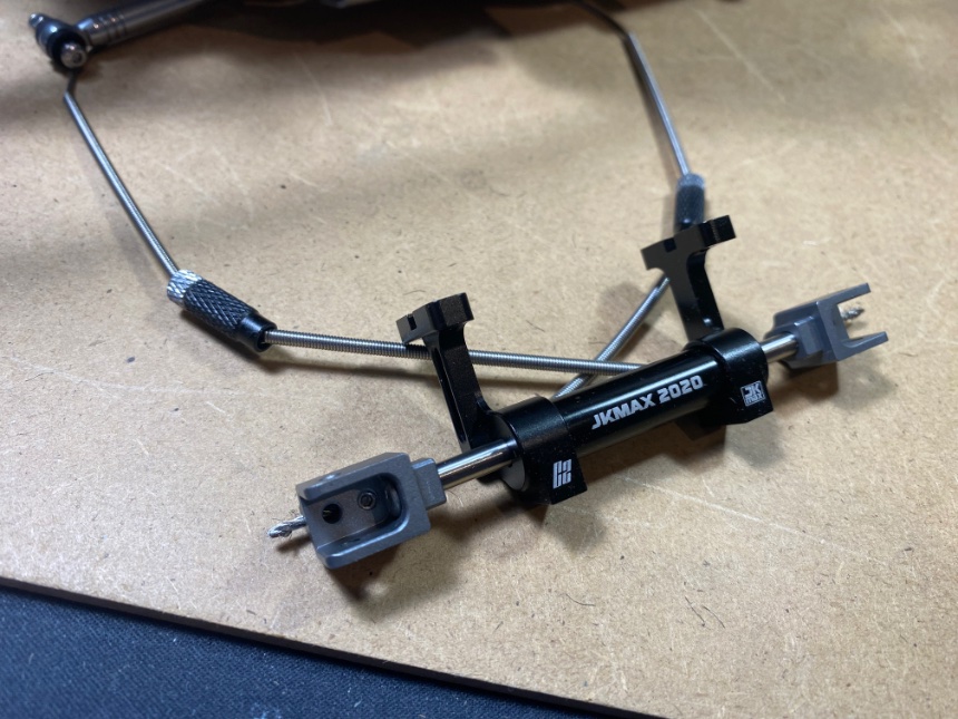

Bericht door Peer » 12 mar 2023 12:23

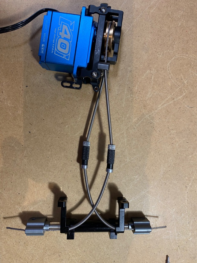

Weer begonnen na de vakantie. Een begin gemaakt met de stuur upgrade. Normaal zit de servo op de stuuras. Dit systeem werkt met kabels. En dan zit de servo naast de motor.

Peer
Berichten: 282
Re: Capo jkmax (almost) full option build
Bericht door Peer » 13 mar 2023 17:47

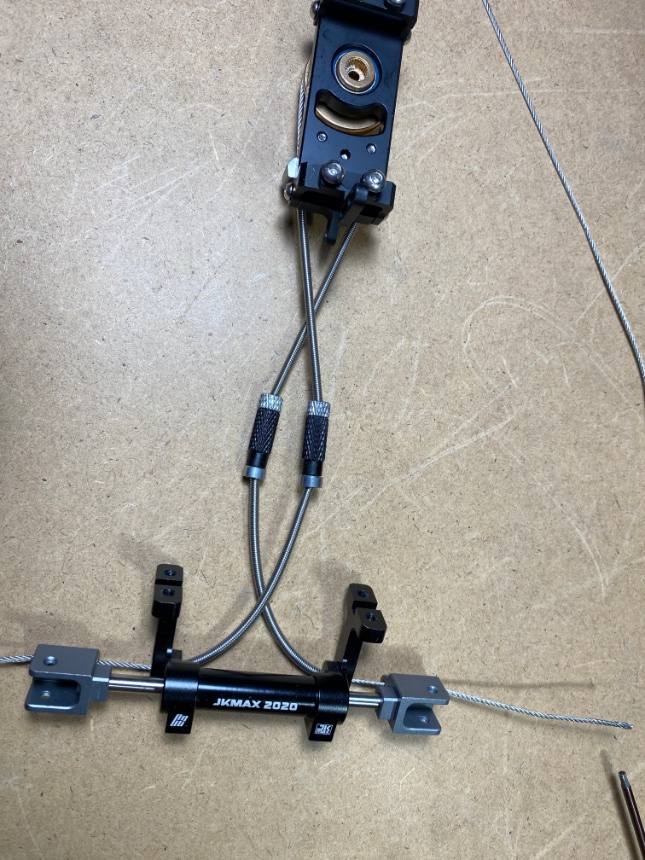

En gelukt! Wél een gefriemel zeg! Maar een mooi systeem zo👍

Heel bijzonder de besturing zo. Moet wel ..tg keer kijken hoe het n u eigenlijk zit en ben er nog niet helemaal achter....... :oops:

Peer
Berichten: 282
Bericht door Peer » 13 mar 2023 19:49
Het is een pull-pull systeem. De ronde messing schijf trekt aan de kabels. Deze lopen in de spiraalveren. De koppelstukjes zijn bedoeld om spanning op de kabels te zetten. Werkt verbazingwekkend goed. In boten zie je dit ook vaak.
