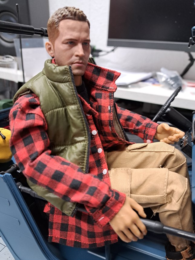

Eerste kleding en hoofd zijn binnen. Nu de bestelde lijfjes nog.

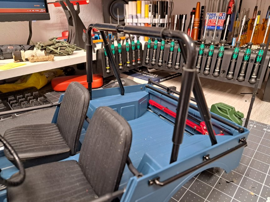

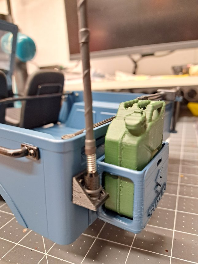

CB whip antenne en houder gefabriceerd. Antenne is buigzaam en kan met rijden heen en weer bewegen. High Jack aan binnenkant achterklep gemonteerd en jerrycan houder met jerrycan aan de buitenkant van de achterklep.

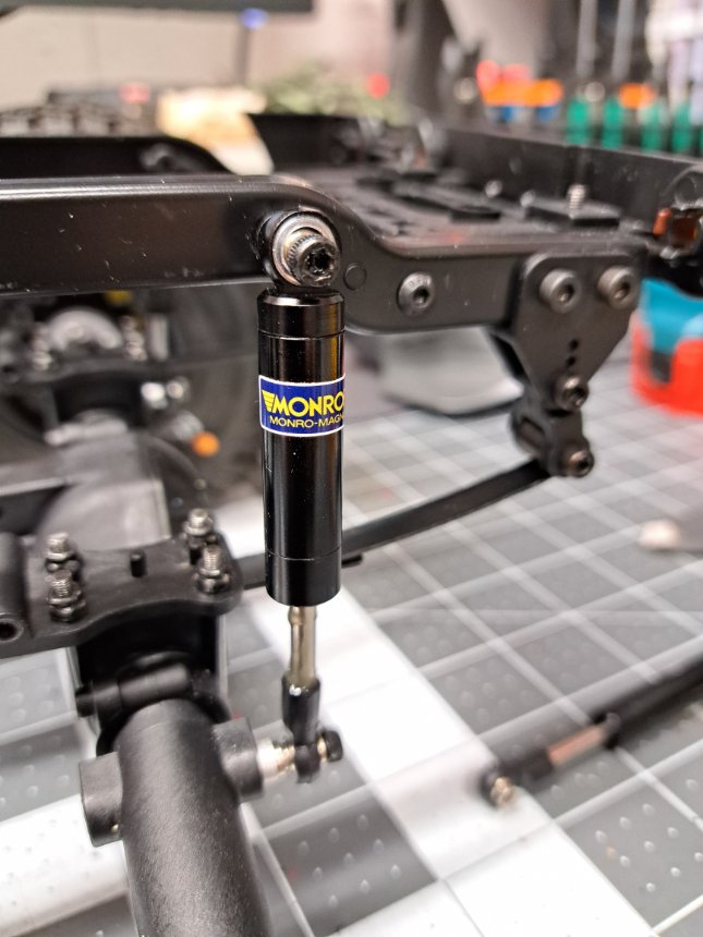

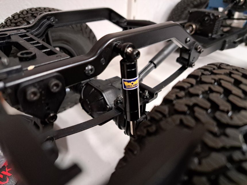

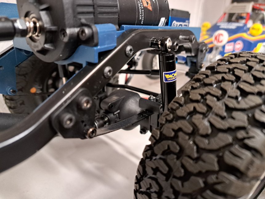

Aliexpress scale 70mm schokdempers gemonteerd. Monroe decal erop voor de scale looks.

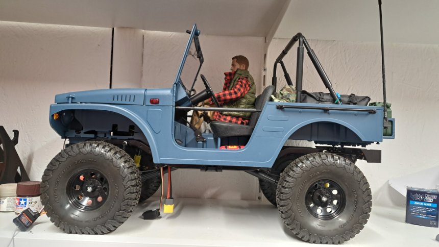

En de rollbar gemonteerd. Op eerste oog niets bijzonders. Maar ik heb voor scale effect ook rollbar padding aangebracht. Gemaakt van slang met juiste diameter. Wat een nachtmerrie was om over de rollbar buizen te schuiven. Maar is gelukt met wat vet en overtuiging.

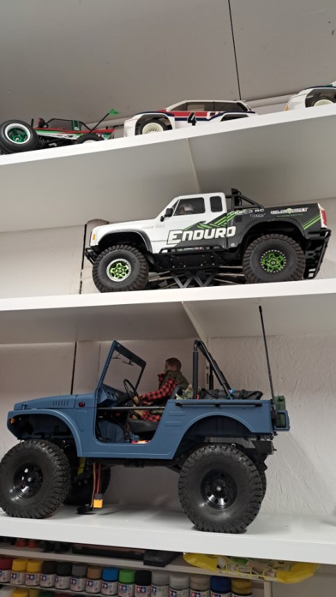

Re: Cesco's FMS 1/6 Suzuki Jimny LJ10
Update op deze build.
1 van de rijders klaar.

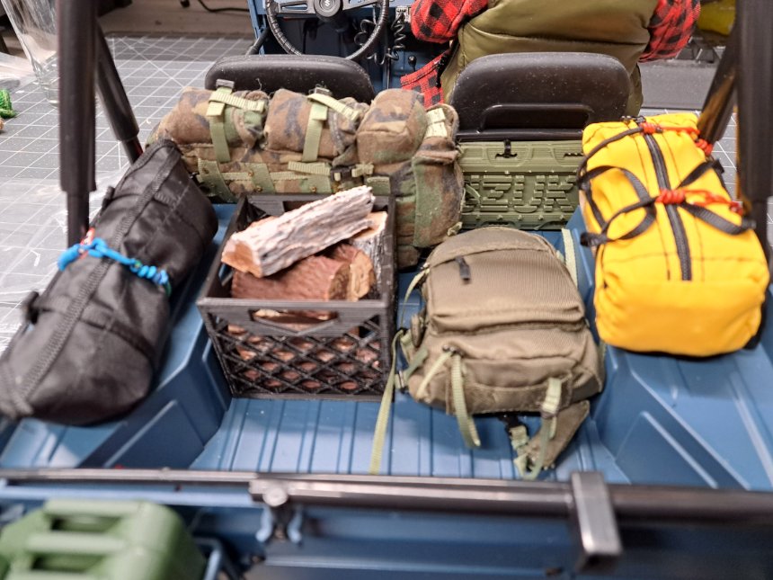

Scale kofferbak vulling toegevoegd.
Nieuwe 2.2" Mickey Thompson velgen van RC4WD.

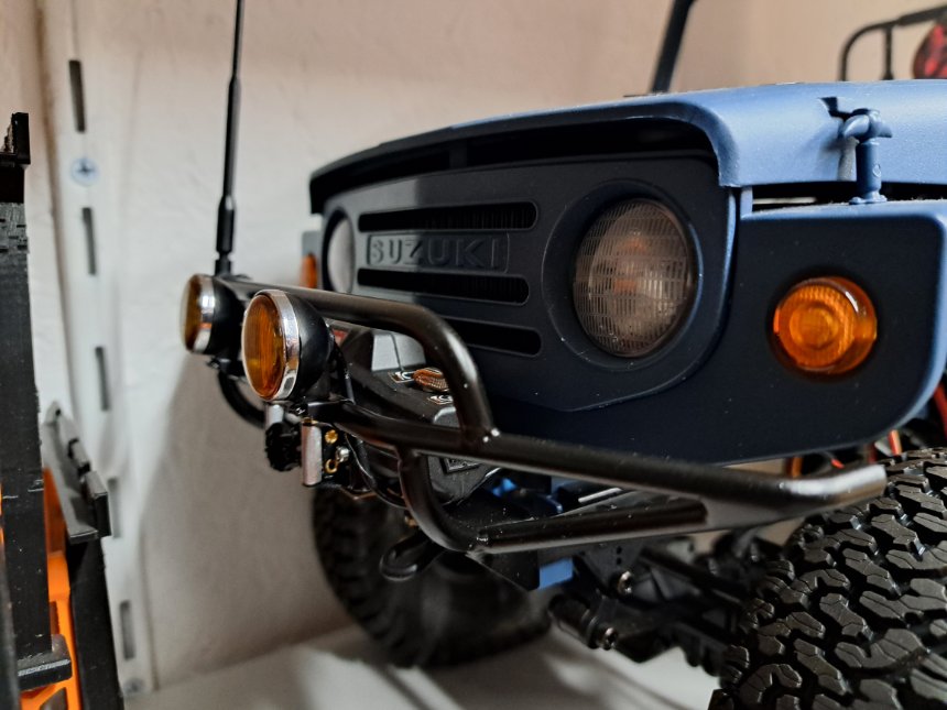

RC4WD bumper voor een Vaterra pas gemaakt. AliExpress/GRC lampen erop. AliExpress winch gemonteerd en een AliExpress antenne op de voorbumper gemaakt.

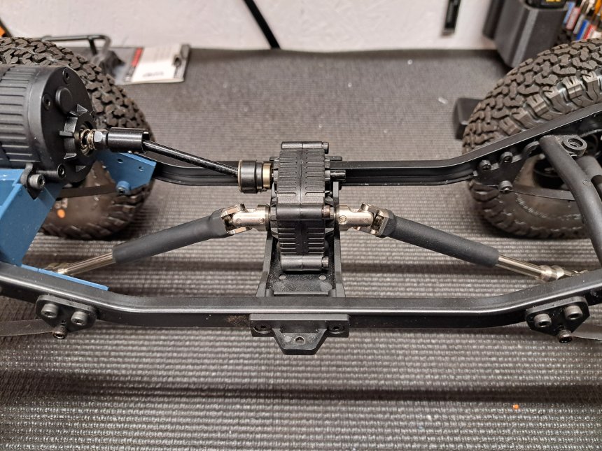

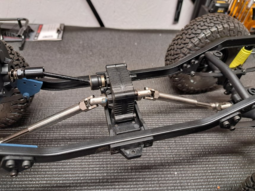

Omdat ik toch wel regelmatig zie in de FMS Facebook groepen dat de plastic aandrijfassen een zwak punt zijn. Helemaal met een brushless motor. Prefentief vervangen voor geadviseerde set Injora metalen aandrijfassen.
De montage pinnen/schroeven in Injora aandrijfassen zijn helaas dikker als van die van FMS. Die van FMS hebben een afwijkende dunnere diameter. En helaas dus ook de gaten aan transmissie en as kant.
Aan de transmissie kan kon ik vrij makkelijk de gaten opboren van 2mm naar benodigde 2.5mm. Aan de as kanten was het metaal te hard om uit te boren. Dus dan maar de next best thing. De pinnen dunner van diameter gedremeld. Als het werkt werkt het.
Dus met een beetje DIY ook weer geupgrade.
Helaas kon ik niet zwarte aandrijfassen in juiste lengte vinden. Dan maar zilverkleurige.
En iets minder opvallend gemaakt met krimpkous. Op het deel waar dit kon.
Volgende is de verlichtingset van AliExpress speciaal voor deze body monteren. En dan kan de body weer op het chassis. Electronica en bedrading werkend maken, wegwerken en afstellen. 2e rijder erin. Wat laatste details en dan kan deze de trails op.
