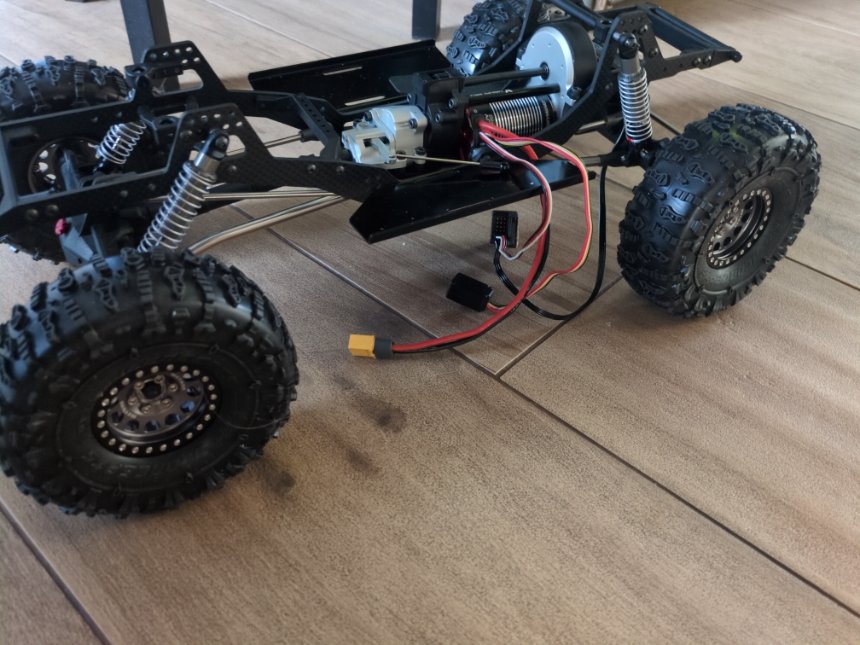

Gisteren zijn de foams binnengekomen en dus vandaag aan de slag gegaan.

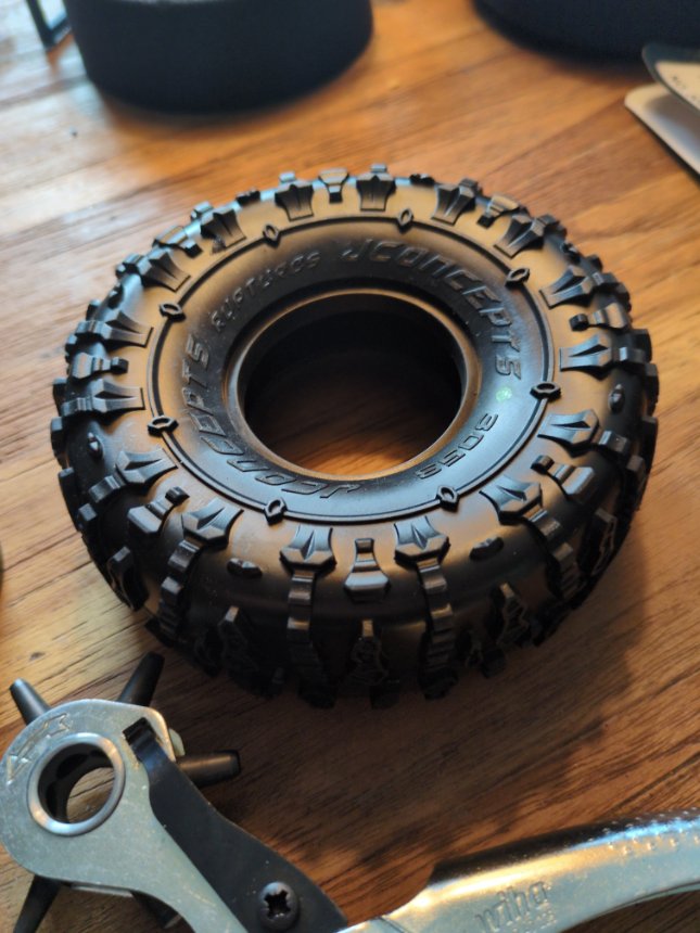

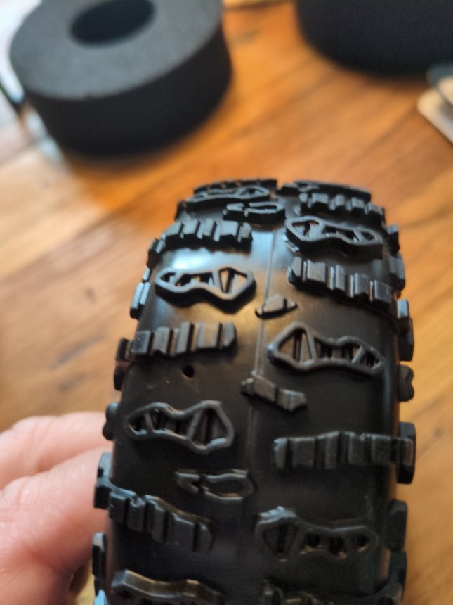

De banden zijn JConcepts Ruptures geworden. 1.9 banden met een flinke diameter van 4.92" of 125mm. Niet echt mooie dingen, maar ze schijnen het wel goed te doen.
Bij de scalers hebben ik altijd met luchtdichte banden gereden. Maar deze keer gaan er gaten in.
Met een ponstang heb ik 4 gaatjes per band aangebracht. In ieder kwadrant eentje in het loopvlak. Om en om aan de binnenzijde en aan de buitenzijde van de band.

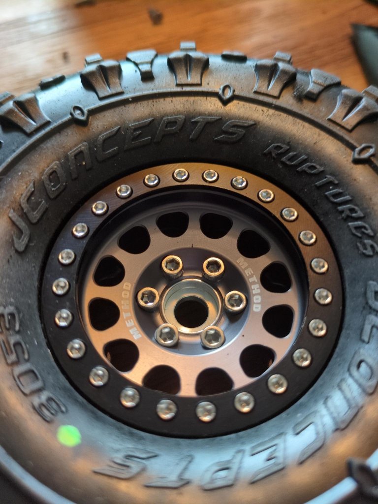

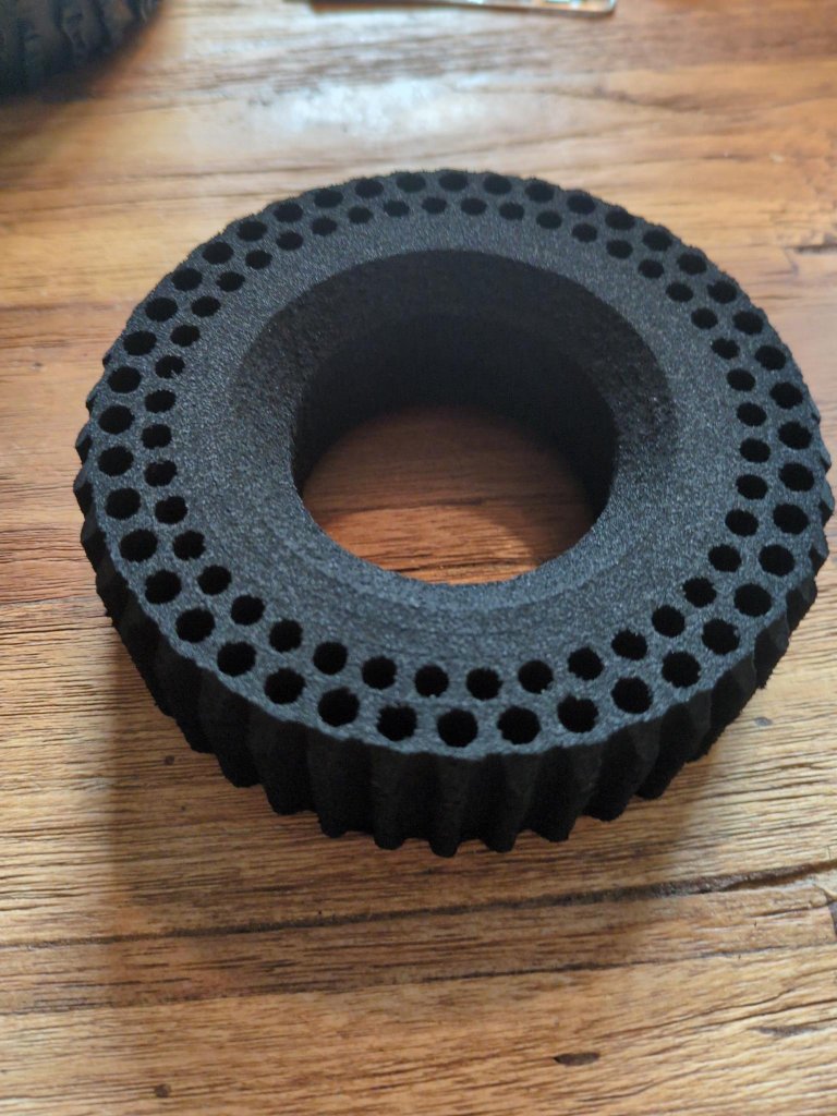

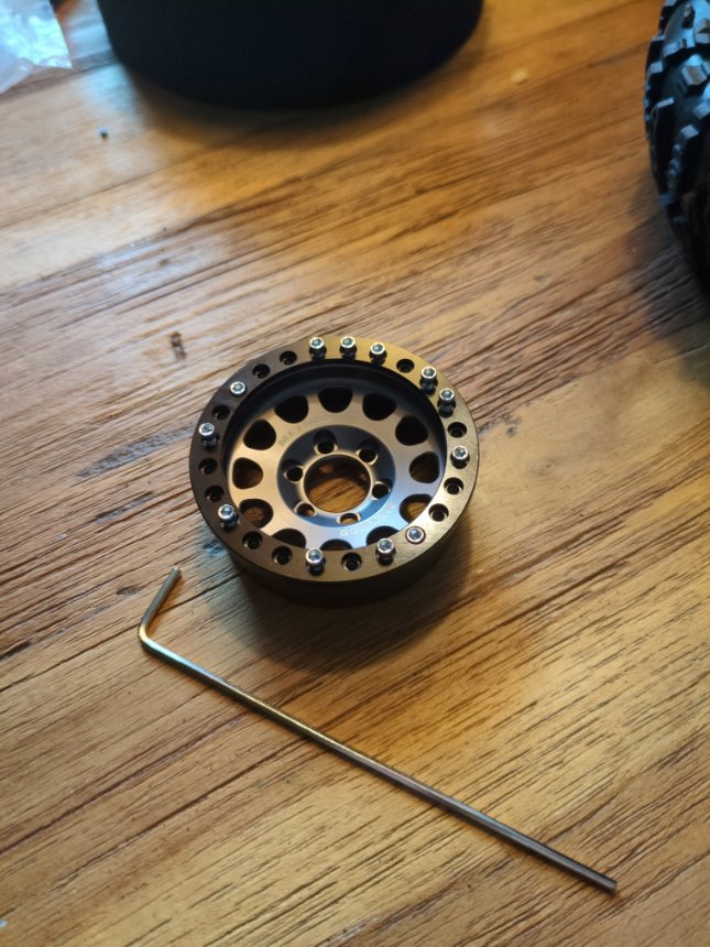

De foams zijn RC-HP A.L.T Ultra Super Soft foams die gemaakt zijn voor deze banden.

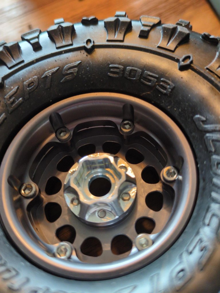

Voor de velgen heb ik gekozen voor de 1.9 Method velgen van Vanquish. Deze velgen zijn echt een feestje om in elkaar te zetten. Alles past zonder wringen in elkaar en zelfs de band past perfect zonder gedoe in de beadlock. Enige nadeel is, dat de Amerikanen nog steeds gebruik maken, van hun al lang achterhaalde imperiale maatvoering. Met een gewoon inbussetje mol je dus de schroefjes. Zorg dus dat je een imperiaal setje hebt. Die had ik gelukkig nog liggen. Ik wil nog een paar mooie bitjes regelen, want inbussleutels zijn ook wel een beetje achterhaald ;)
De meenemers die ik gekozen heb zijn ook van Vanquish en dan de maat .350
En dan het eindresultaat

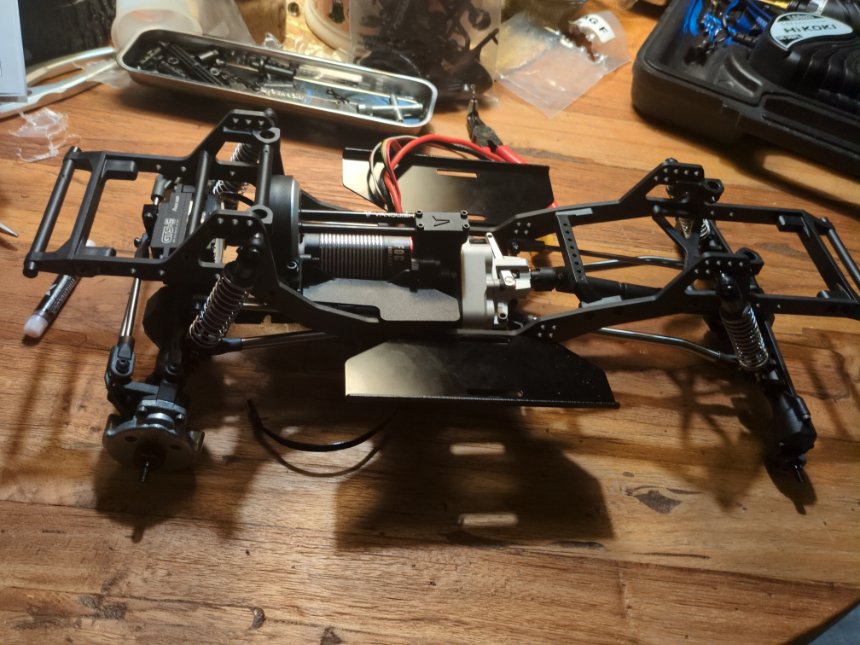

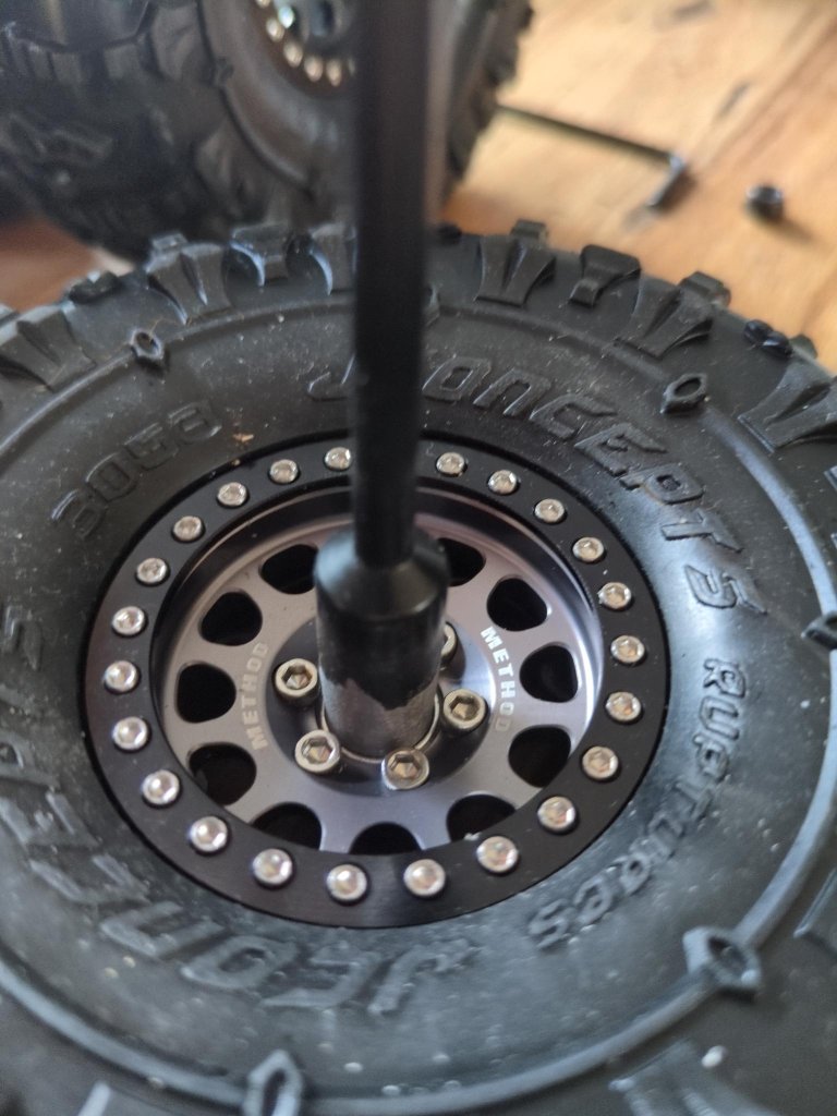

Vanavond weer even verder gegaan. Motor een kwartslag gedraaid. De dempers, links en assen aan het chassis gezet.
Daarna wilde ik de wielen erop zetten. Maar helaas. De assen zijn M5 en de moertjes dan natuurlijk ook. En daarvoor hebben we een 8mm dop nodig. Bij de auto zit zo'n kruissleutel/dopsleuteltje met 4 maatjes. Maar geen 8mm. Wel 7mm zoals standaard in de hobby.
Alle doppen uit de schuur van 8mm hebben stuk voor stuk een te dikke wand, waardoor ze niet passen in de verdieping in het wiel. Vanquish verkoopt setjes (uiteraard :angry-cussingblack: ) voor goud geld.
Daarom net eerst maar eens een goedkoop setje besteld, die hopelijk ook past. Die komt dit weekend hopelijk nog binnen.
Zodra de auto op zijn wielen staat, ga ik de kap op maat maken en eens kijken of het allemaal past.

Yes! De doppendraaiers (is dat een woord?) van Amazon zijn binnen. Gelijk de wielen erop.
Maar nee hoor. Ook te dik en past niet in het wiel.
En toen was ik het zat. Slijpmachine onder het stof vandaan gehaald. En slijpen maar.
En dan past het wel.

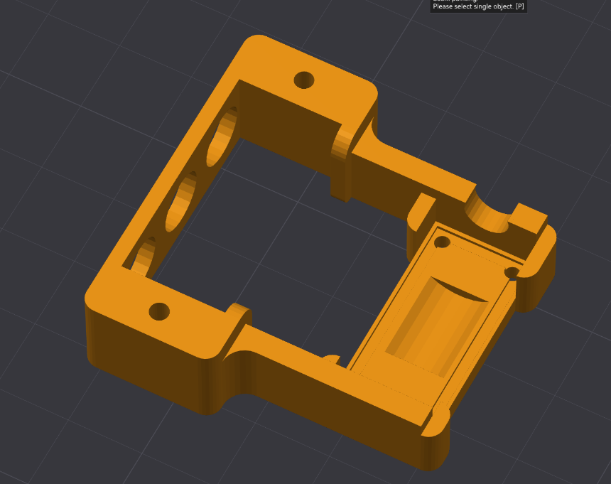

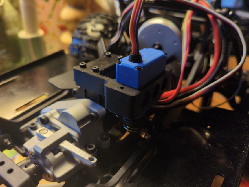

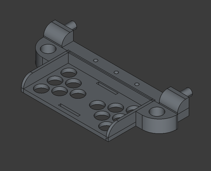

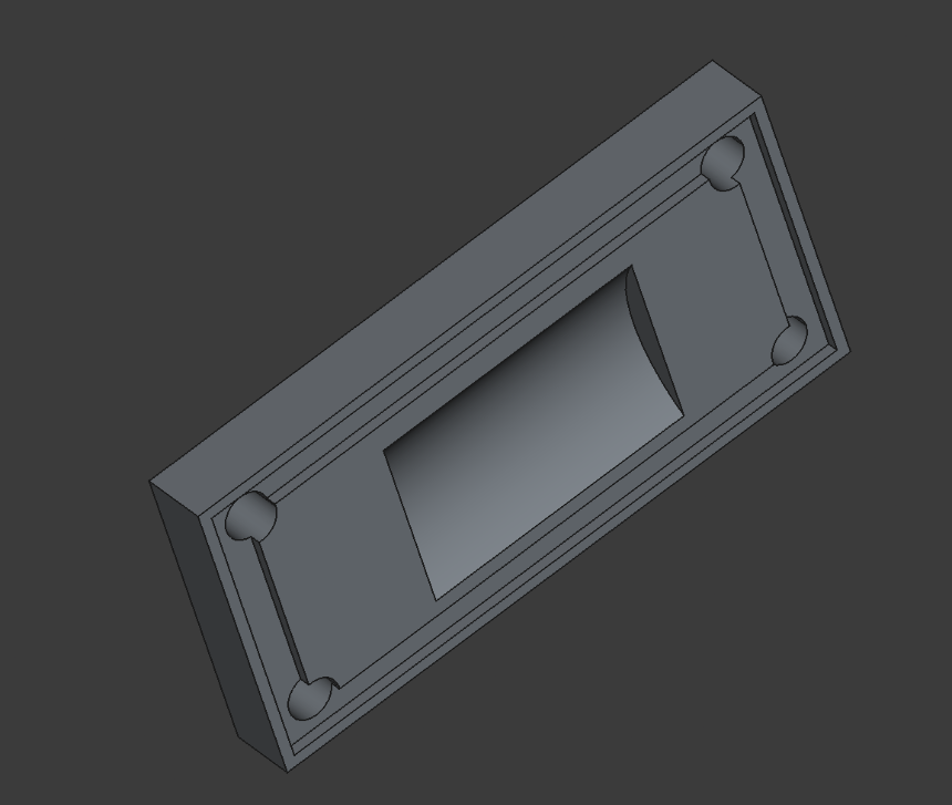

Ik ben nu bezig een beugeltje te ontwerpen die de servo voor de dig gaat vasthouden.
Het montage punt worden de vier schroefjes boven op de gearbox waar normaal een dekseltje zit. Het dekseltje heb ik al "functioneel" nagetekend. Het begin van de tekening.

Bericht door Patrick » 24 sep 2025 19:27
Vandaag het beugeltje afgemaakt. Het past perfect. Alleen nog een stangetje tussen het kogeltje op de servo saver en de dig. Voor de servo saver en het stangetje gebruik ik trouwens een Traxxas 5669 en 5392 setje.
De servo is een Savox SW-0250MG mini servo.

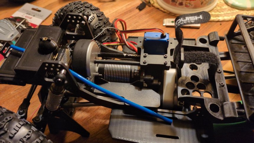

Bericht door Patrick » 30 sep 2025 19:25
Vandaag een bed geplaatst en de servo voor de lier al in de servo mount gezet. Nu moet alleen de gearbox weer uitelkaar om die servo mount te monteren. De servo mount wordt onderdeel van de gearbox en vervangt de bestaande brace. :cry:
Ander keertje. Op de foto zie je al wel, waar hij ongeveer komt.

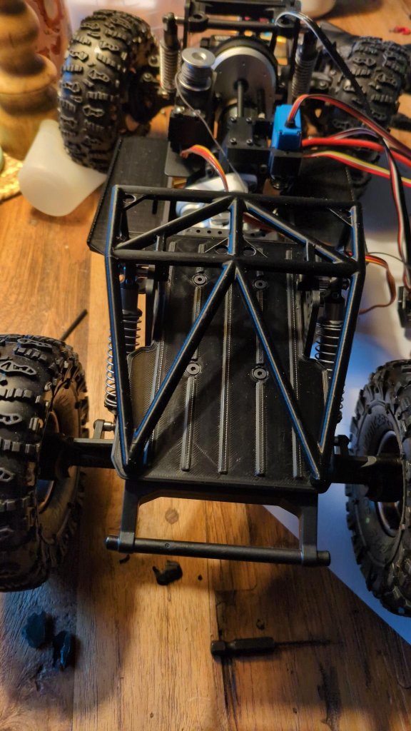

Bericht door Patrick » 03 okt 2025 17:19
Zal dit de ergste klus geweest zijn van de gehele build? Ik denk van wel.
Er is flink wat vanaf gegaan.
Van:
Naar:

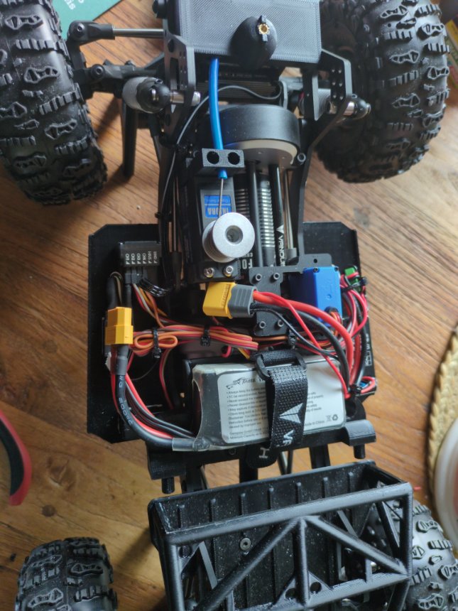

Bericht door Patrick » 19 okt 2025 19:37

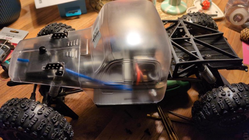

Na een heerlijke vakantie, vandaag gelijk weer verder.

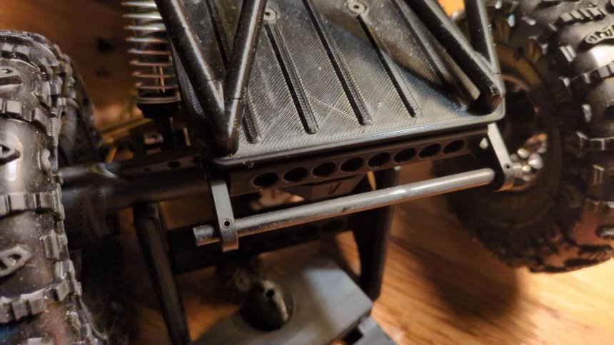

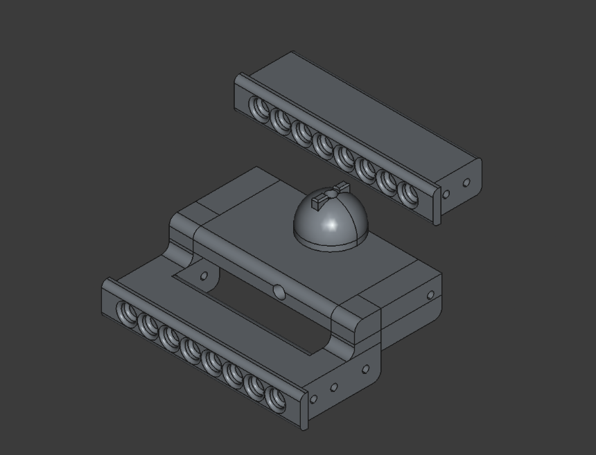

Ondertussen is er best wat werk verzet. Ik heb een gecombineerde battery mount en bodymount ontworpen.
En ook twee nieuwe bumpermounts waarvan de voorste ook als body mount dienst doet.
Ook 2 TGH Modular Bumpers geplaatst. In plaats van de stalen stang, nu ook weer een stuk carbon geplaatst. Dit werkt ook super op de Loyota. Een stuk mooier dan de standaard Vanquish bumpertjes.
Zover zijn we nu:

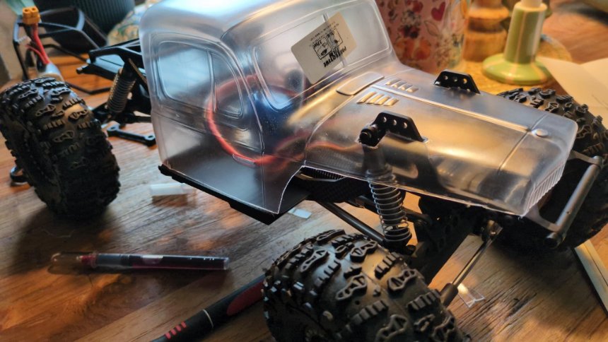

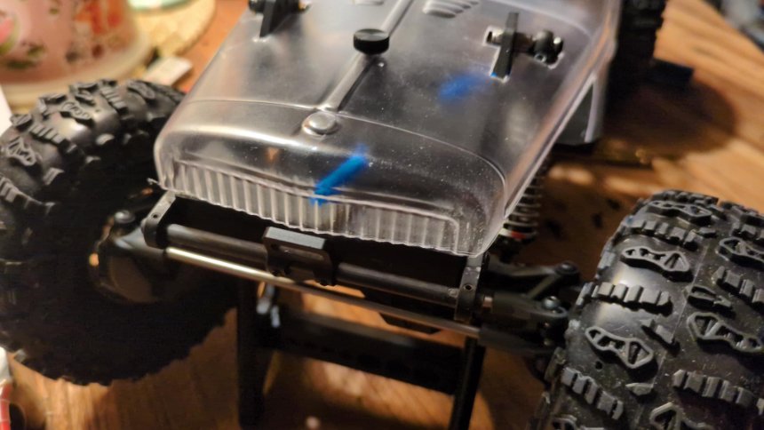

Bericht door Patrick » 31 okt 2025 15:49

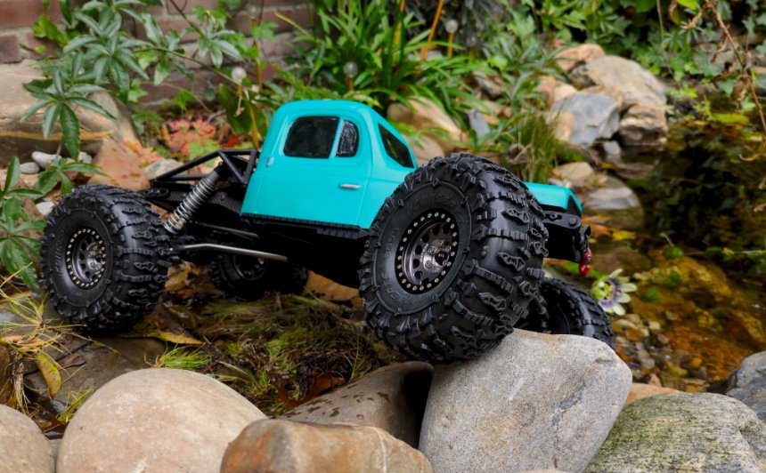

Het is even stil geweest. Maar hij is af. Moest last minute nog een low profile lier servo monteren, omdat de vorige tegen de voorruit aan het draaien was.
Verlichting zit er nog niet op, maar dat volgt binnenkort waarschijnlijk nog.
De winch servo, dig servo en de ontvanger draaien op de ESC BEC op 6.0V
De stuur servo draait op een losse BEC op 8.4V
