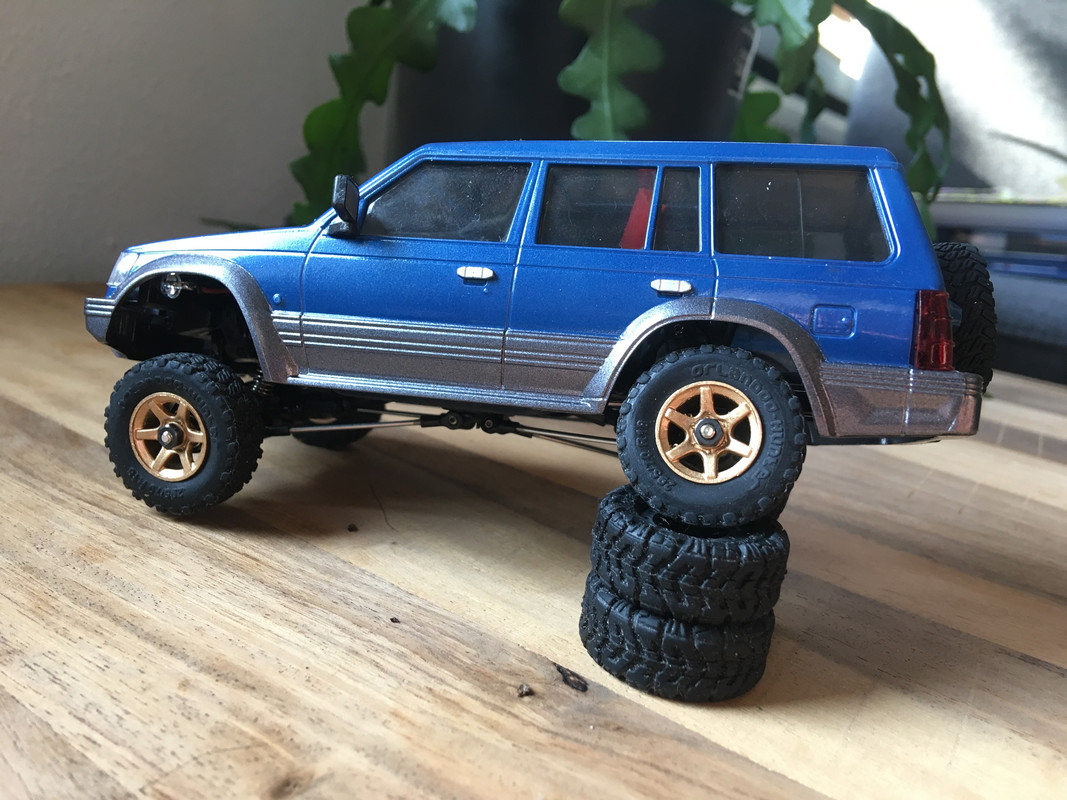

Bericht door Gert-Jan » 13 okt 2018 14:48
Helemaal klaar!
Vandaag gun metall toegevoegd voor de eigenlijk bijna wel verplichte two-tone lak. Met gouden velgen lijkt het wel op een Subaru :D
Dit zijn mijn crawl velgen. Aluminium en verzwaard
Ik heb nog heel veel half af projecten liggen maar in dit tempo komt het wel af :whistle:
Nu eerst maar eens voorbereiden op Uden morgen, heb er zin in!
