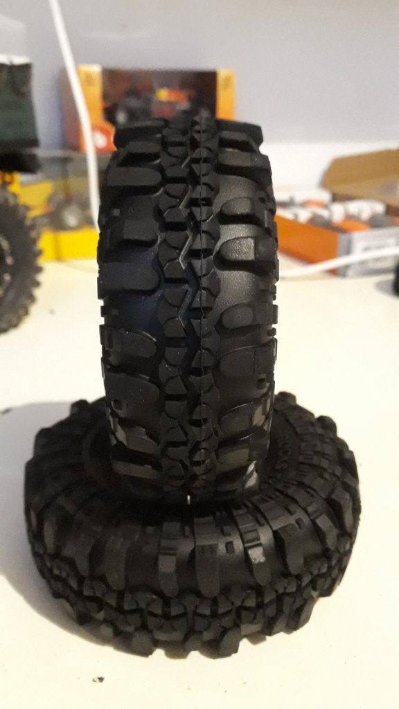

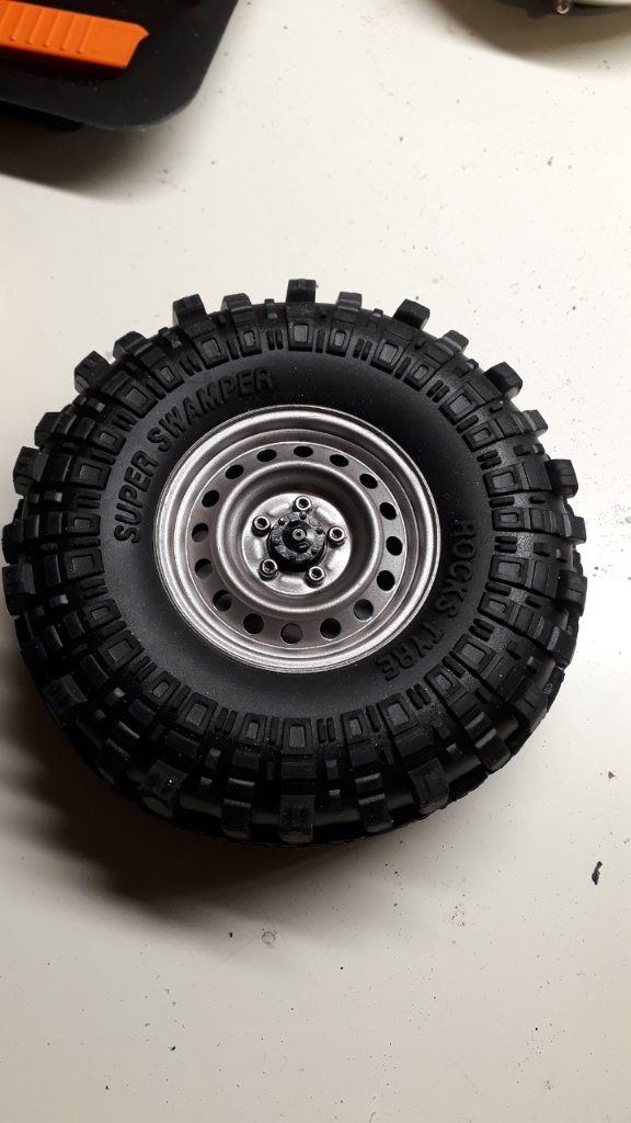

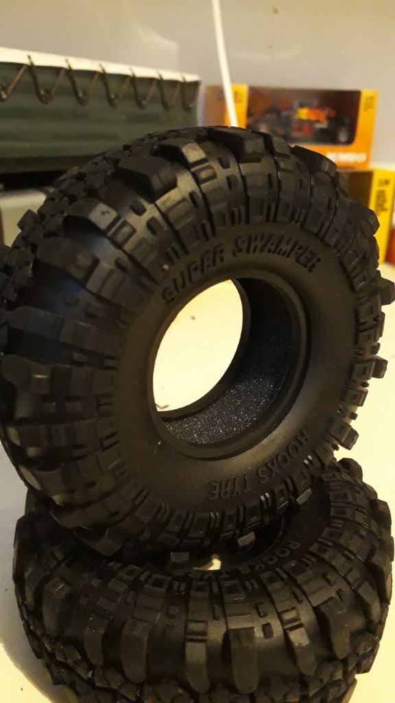

Nieuwe bandjes voor de Yota!
12.94 bij Ali incl shipping
- johanv
Re: Mijn oude scx10 Toyota.

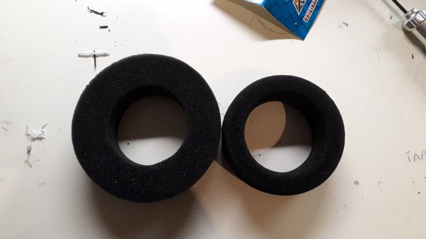

De eerste klaar
De foams vervang ik voor te kleine foams zodat de banden lekker zacht worden.

Re: Mijn oude scx10 Toyota. XR mod.
De banden zijn helaas te groot voor deze body dus de set wielen is verhuist naar de Unimog.

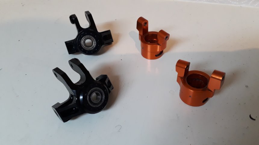

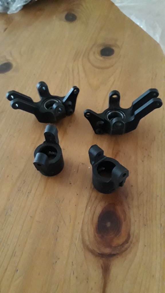

Voor die niet weten wat de XR mod inhoud;

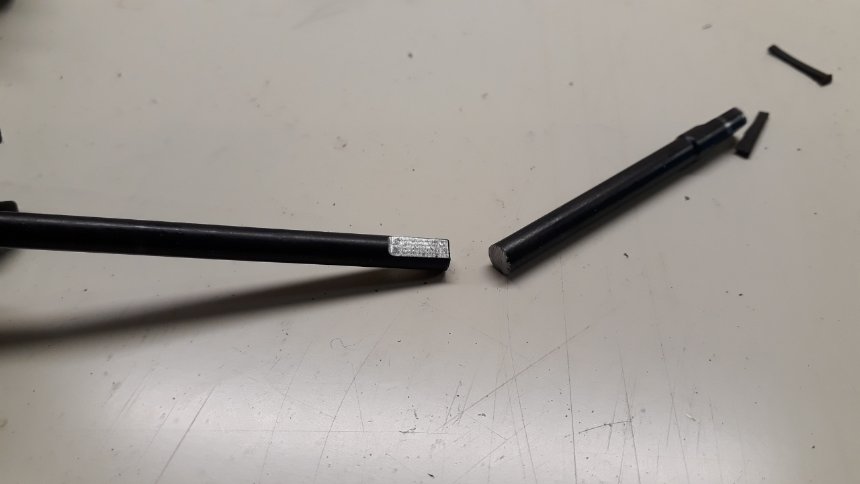

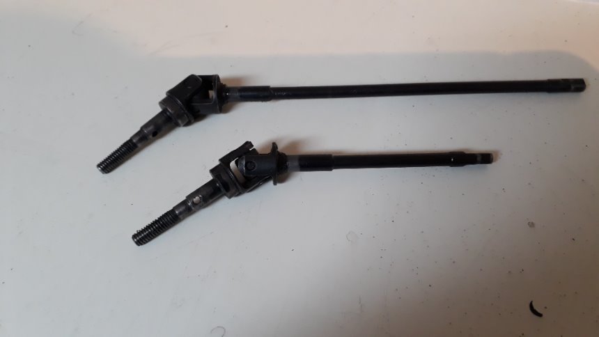

Met de xr mod worden de C hubs en de knuckles van de scx10 as vervangen door de C hubs en Knuckles van de Axial XR10 of die van de Axial Wraith. Dat in combinatie met de cvd universals van de XR10 of met twee lange cvd universals van een Wraith. Deze universels zijn te lang, maar naturlijk wel mooi op maat te maken.
Alle benodigde delen heb ik binnen op nog 1 universal na.
De C hubs en knuckles heb ik in alu en ook in plastic geregeld, maar even kijken wat het mooiste uitkomt/past.
Hier de foto,s van de benodigde onderdelen.

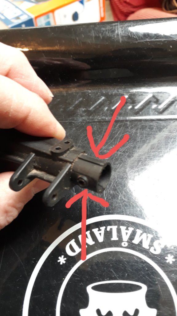

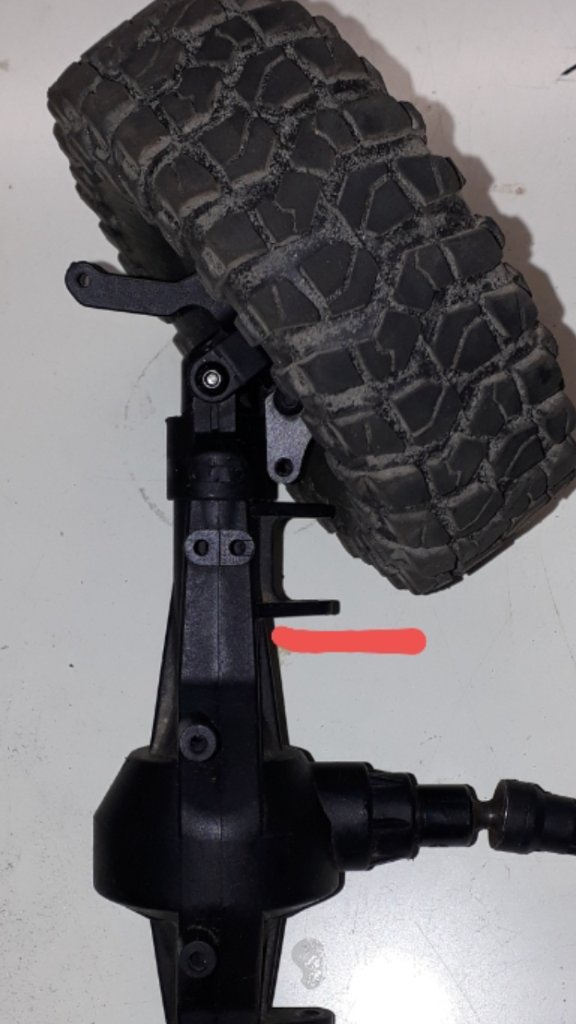

Om de C hubs te kunnen plaatsen op de asbehuizing van de scx10 moet je een aantal dingen van de as uiteinde af snijden.
Die dingen heb ik op de foto aangewezen met de rode pijltjes.
Als je die er af snijd vijlt of dremeld schuif je de C hub van de XR10 of Wraith er zo op.
Om de C hubs vast te zetten moeten er wel nieuwe gaatjes geboord worden in de as.
Sommige mensen plaatsen dan ook gelijk beeftubes zodat de C Hubs dan ook doorgeschroeft kunnen worden in de beeftubes.
Ik weet nog niet zeker of ik beeftubes ga gebruiken, ik vind ze te duur, maar als ik zelf een manier kan vinden om ze zelf te maken doe ik dat zeker.

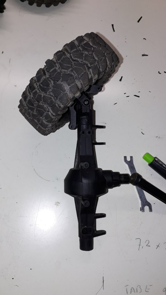

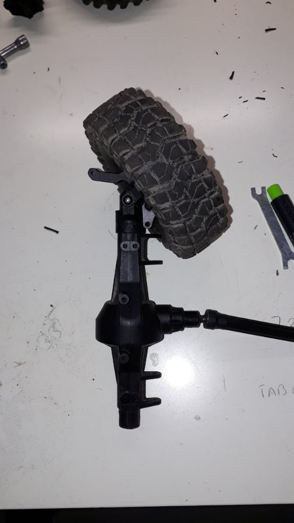

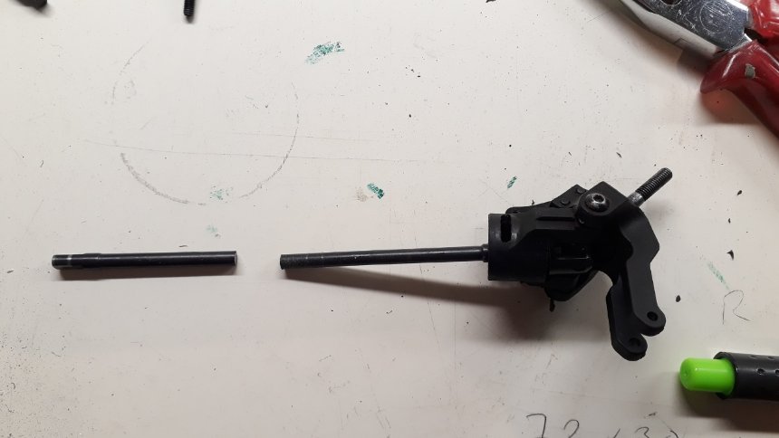

De eerste universal is in gekort.
En past perfect.
Ook de c hubs passen perfect.
En even snel een wiel gemonteerd om te kijken hoe de stuuruitslag uitpakt.
En past perfect.

De uitslag is nu ruim genoeg. Het zal veel steken onnodig maken.
Ga je veel plezier mee hebben!

Monteren van links wordt wel lastig zo.
- johanv
Links aan de binnenkant en shocks buiten.
Verder dan de links kan ik gewoon niet sturen.
- johanv
Of ik moet proberen de links op de rode streep te plaatsen. Dan staan die ver naar binnen. Ik weet niet of dat dan weer nadelen heeft maar dat zien we dan wel weer.
