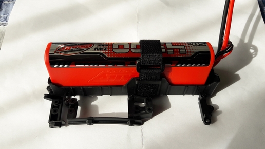

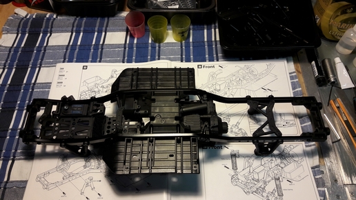

Ondanks dat ik nog een lagertje in mijn versnellingsbak mis - maar Patrick is de redder in nood : hij neemt het ontbrekende lagertje morgen mee naar school :-) - heb ik toch nog een paar andere onderdelen in elkaar kunnen zetten.

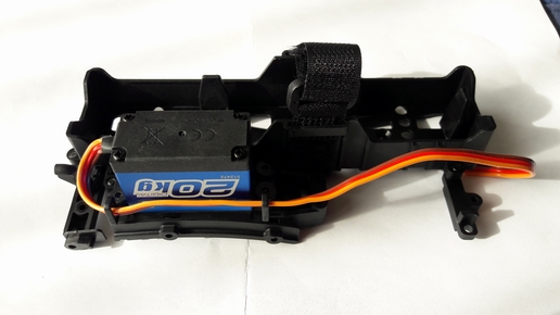

Zo heb ik de accuhouder inclusief afstandhouder en de montagebeugel voor de Servo in elkaar kunnen zetten en
Accuhouder & Servo-beugel

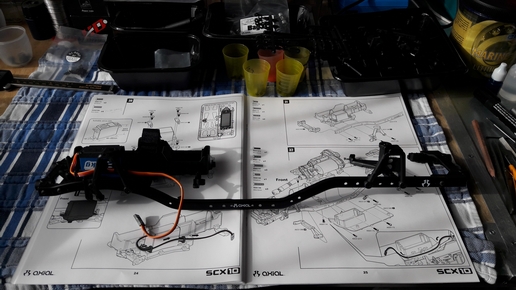

Accuhouder & Servo-beugel en Servo
heb ik de accuhouder en de Servo & een twee schokbreker-montagebeugels en het voorste en achterste koppel(chassis) aan het linker chassis-ladderdeel vastgezet.
Linker deel chassis-ladder
Zodra ik het bewuste lagertje in huis heb en het geplaatst is kan ik verder gaan met het bouwen. Wordt vervolgd dus.

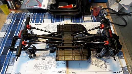

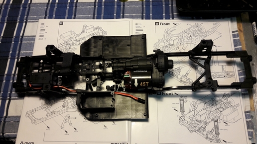

Dank zij het lagertje dat door Patrick ter beschikking gesteld was kon het chassis gesloten worden.
Gesloten chassis bovenaanzicht
Gesloten chassis onderaanzicht

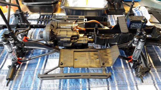

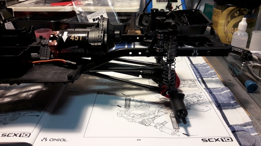

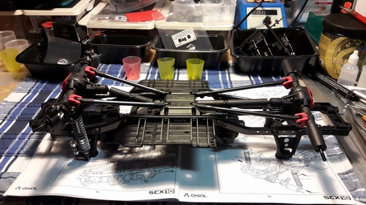

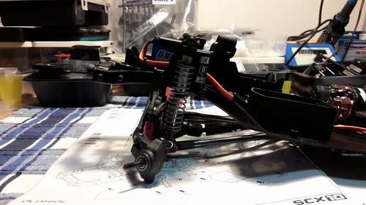

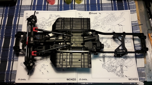

Vervolgens werden de voor- en achteras inclusief schokbrekers gemonteerd
Geplaatste vooras
Vooras met schokbrekers
Geplaatste achteras
Achteras met schokbrekers
Voor- en achteras compleet

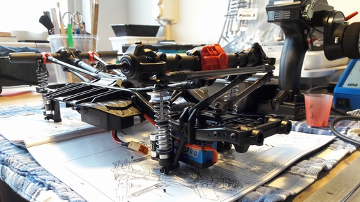

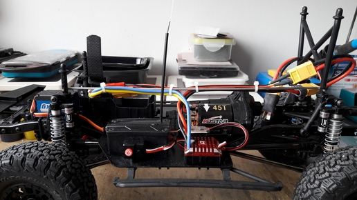

Volgens de handleiding moest nu de Servo-arm en de Panhard-stang geplaatst worden. Deze laatste kon pas na installatie van de Servo-arm geïnstalleerd worden. En de Servo-arm kon pas nadat de Servo in neutraal-stand gezet was, geplaatst worden. Alleen, en daar hadden ze bij het schrijven van de handleiding nog niet bij stil gestaan, moet je daarvoor wel eerst even de nodige elektronica plaatsen en aansluiten. Een beetje en 'Onbreekbaar ruitje met ingesloten hamertje inslaan-effect' ..... Maar goed, voor het installeren van de Servo-arm en de panhard-stang de elektronica meer even aangesloten en de Servo in neutraalstand gezet.
Gemonteerde Servo-arm en Panhard-stang

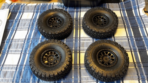

De velgen en banden zijn van het type 'plakken'; iets wat ik nog nooit eerder gedaan heb. Gelukkig bleek het geen Rocket Science te zijn en met wat Pointers & Tips van Patrick zaten de velgen en banden in no Time in elkaar. Weer wat geleerd ;-)
Geplakte velgen en banden

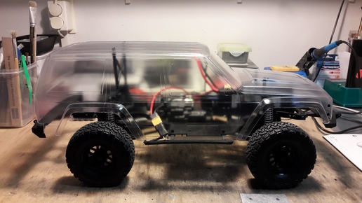

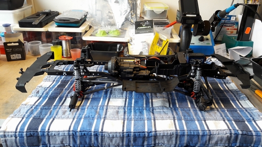

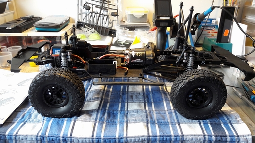

En voor dat ik het wist stond de SCX-10 II op zijn 'bandjes' :-)
Een rollend chassis

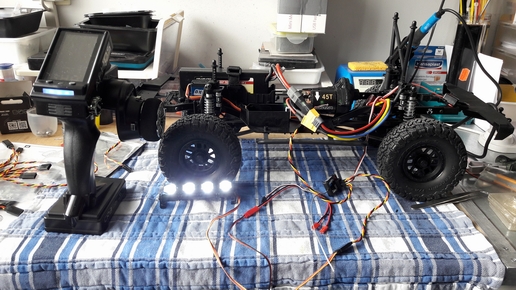

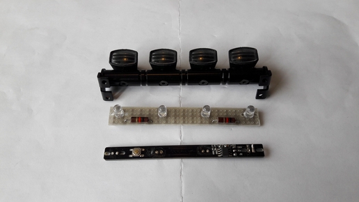

Aangezien ik deze auto speciaal voor de nachtrit van WTT in Edegem gekocht heb mocht de verlichting ook niet ontbreken. Natuurlijk was ook nu weer goedkoop - duurkoop want ondanks dat het mooi setje verlichting is de elektronica de er achter zit ruk! In ruggenspraak met Patrick - handig als je mede RC-rijder en bouwer 1 etage lager in het gebouw zit - bleek het zo'n 'El Cheapo-setje' (Patrick ;-) ) uit China te zijn. Daar zijn ze gek op 'Running Lights' :-(. Wij hier niet. Wij willen gewoon een constant brandende verlichting. Na veel drukken op een knopje op de achterkant van de verlichting kreeg ik uiteindelijk een homogeen schijnende lichtbalk. Maar ja, na uitschakelen moest het zelfde ritueel weer herhaald worden. Dit gaat'm dus niet worden. De elektronica ga ik vervangen door iets wat gewoon in 1 keer licht geeft. Wordt vervolgd dus.
De 'El Cheapo-verlichting'

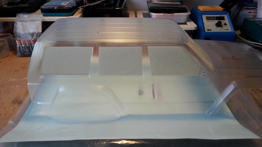

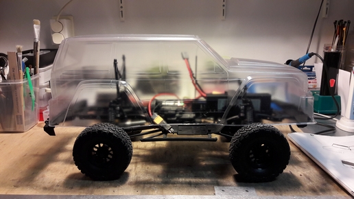

Tijd voor de kap. Ook dat was voor mij een primeurtje. En ook ditmaal was het weer geen Rocket Science.
Onaangepaste kap
Op maat geknipte kap

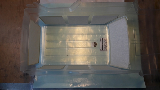

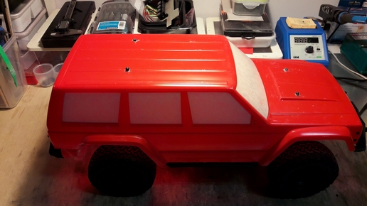

Nu de body op maat geknipt was ben ik begonnen met het afplakken van de ramen. En daar zitten een paar leermomenten, t.w. :
a) Dat plakken lijkt makkelijker dan het is omdat de maskers van de ramen omkrullen als je ze van het vel af trekt
b) Je niet echt de ruimte hebt om de maskers aan de binnenzijde van de body te plakken
c) Wat afgeplakt wordt is kleiner dan het raam. Met fijn afplaktape de naden opvullen heeft geen meerwaarde omdat na het verwijderen van de fijn afplaktape en de maskers er doorzichtige naden ontstaan die met de hand afgewerkt moeten worden.
Afgeplakte ramen 1
Afgeplakte ramen 2

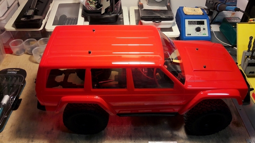

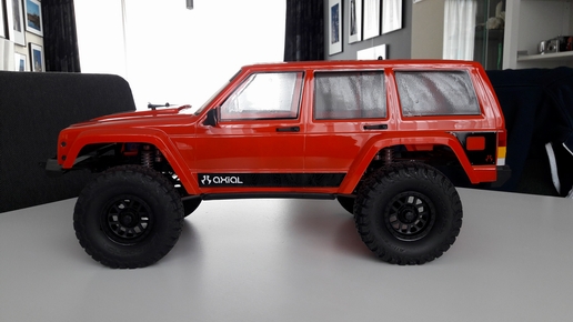

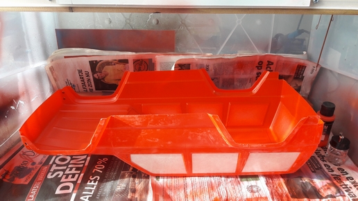

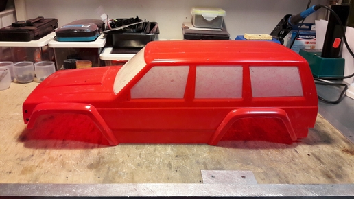

De kleurkeuze was Apple Candy Red. Lekker opvallend. je moet de kleur laagje voor laagje aanbrengen met tussendoor een minuut of vijf droogtijd.
Body in de spuitcabine
Body klaar

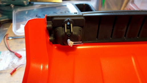

Nu werd het tijd om alle benodigde gaten te gaan boren. Geen lekker idee in een gespoten Body maar - en Patrick had mij dit al uitgelegd - het is niet anders. De eerste gaten waren de gaten voor de bevestigingssteunen.
De eerste gaten
Maar nu zonder de folie ;-)

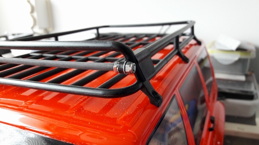

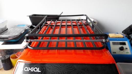

na deze gaten volgden al gauw de gaten voor de Grill, de spiegels, de deurhendels, de kentekenplaatverlichtinghouder en tot slot het Roof Rack. Ook de stickers mochten natuurlijk niet ontbreken. oh ja, wat betreft de Grill : hiervoor moest nog een behoorlijk stuk uit de reeds gelakte Body geknipt worden. Werd ik niet echt vrolijk van :-(
Body met alles accessoires en Stickers 1
Body met alles accessoires en Stickers 2

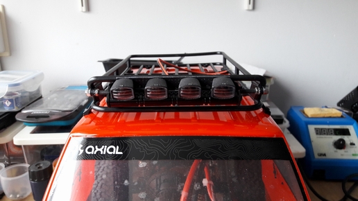

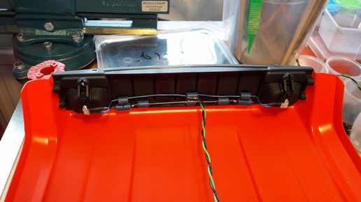

Als laatste moet nu nog de verlichtingsbalk geplaatst worden. Maar zoals al eerder aangegeven heb ik die opnieuw gemaakt. de afwerking is de volgende stap.
Nieuwe opzet lichtbalk

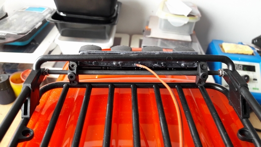

Zo, en dan nu de laatste loodjes. Vandaag begonnen met de lichtbak en de koplampen. Het sluitstuk van de Build.
Als eerste kwam de lichtbalk aan de beurt.
Montagebeugel voor de lichtbalk.
Montage van montagebeugel met zelf borgende moeren
Lichtbalk geplaatst
Het ge-Platsti-dip-te printplaatje

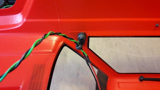

Als laatste de koplampen. Daarvoor waren in de SCX-10 II al speciale beugeltjes bijgeleverd. Goed verhaal ;-).
Gemonteerde witlicht LED
Gemonteerde koplampen inclusief bedrading en houdertjes
Klembeugeltje voedingsdraad
Nog even alle bedrading netjes vastzetten ....
Vastgezette bedrading

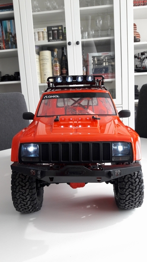

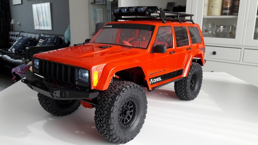

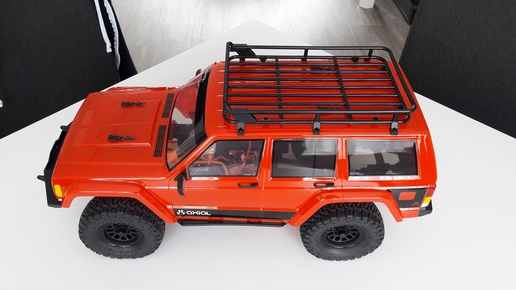

en .... Klaar voor de nachtrit van de WTT in Edegem :-)
Vooraanzicht inclusief brandende verlichting
En met deze laatste twee foto's sluit ik deze 'Build' af.
