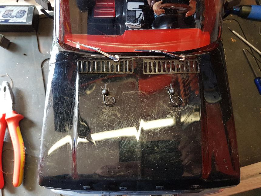

Weer een scale detail toegevoegd aan mijn TRX-4 Bronco. Inlaat grille. Oorspronkelijk zijn ze aluminium kleur, maar dat vond ik niet mooi staan. Stak heel erg af. Zwart gespoten en nu is het een subtieler detail.
Ook toegevoegd is een Sense ESS duo speaker, dus mijn Bronco gaat nu ook met een V8 geluid over het parcours.
