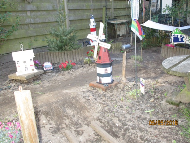

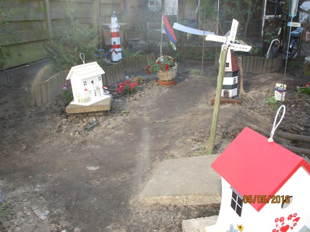

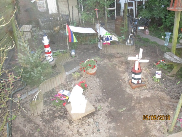

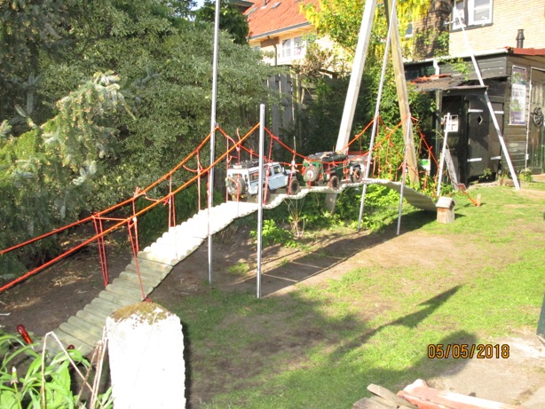

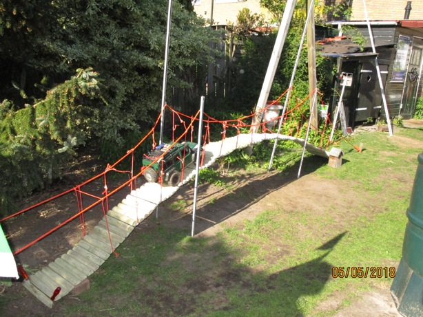

Het was mooi weer en iedereen duikt de tuin in om heel druk de plantjes recht te zetten. Zo ook ik, maar dan effe anders, Bart heeft al een groot deel van de tuin in gebruik voor de RC en verfraait hem telkens weer met iets nieuws, laatst bij de Aldi leuke vogelhuisjes en een blikken vuurtoren en molen. Onweerstaanbaar om die te laten staan, dus nu in de tuin in Landi land. Hij heeft een bruggetje met 2 latjes om overheen te rijden, maar dat is wel erg eenvoudig. Paps ik wil een echte brug, zo eentje als in Emmerich (The Pink Panther), een hangbrug. En als we die nou mee nemen naar de club dan kan iedereen eroverheen met een heleboel auto's.

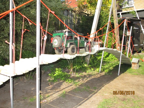

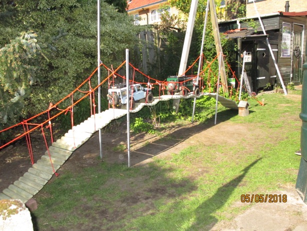

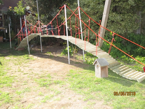

Nou effe denken hoe zoiets te doen, wegdek van perkrol latjes met ijzerdraadje erachter leek me wel wat, zit gelijk aan mekaar, bosje dik touw en een bosje dun touw. Ook nog iets om touwtjes af te kunnen stellen en dat werden van die tent klemmetjes om de touwtjes te kunnen spannen, Afin zou toch moeten kunnen niet waar? Bij campingwinkel klemmetjes gehaald, bij de buurman (Welkoop) kilometers touw, enkele staanders gemaakt van de etalageverlichting van paps (alu stangen). Hoe te beginnen? eerst maar de rollatjes met ondersteuning van een heleboel tuinzooi ongeveer op hoogte en vorm gelegd en dan maar touwtje knopen, en knopen, en knopen, en knopen....
Aan het eind van die eerste warme zaterdag stond er toch iets wat leek op een brug, maarre..... doet ie het? auto voorzichtig erop gereden en hobbelde erg, draagtouwen strak gespannen zodat de eindpalen bijna de grond uitkwamen hielp een heel stuk, maar de auto hobbelde als een dronken ja-knikker, na enig experimenteren bleek de oplossing om elk latje van een touwtje te voorzien, ja maarre nog meer kilometers touw? dan zie ik geen auto meer rijden over de brug, oplossing bedacht om korte latjes onder wegdek vast te schroeven zodat wegdek steviger word en niet zo los, dat hielp enorm. Maar hoe demontabel is die brug nu?? Tja... Ook bleek er een ander monster bezig te zijn, de brug vernielde de auto's. die bleken fikse schade te hebben!! Wat s er aan de hand? de touwtjes rijden de auto's wel eens tegenaan (ligt aan de bestuurder) en blijven haken achter...... de spatbordverbreders/beschermers van de Landi's met als gevolg spatbord los, schroefjes in body oftewel reuze groot gat in spatbord waar schroefje het juist vast zou moeten houden. Weer wat geleerd.
Maar wat moeten we nu doen met die brug? verder afmaken en verbeteren met goede staanders, meer touwtjes, demontabel zien te krijgen, of toch maar afbreken en een volgend prohect beginnen met bijv een oud-Hollandse ophaalbrug?
Wie heeft er advies of ervaring met hangbruggen?
Bij latere zoektocht op Youtube zag ik een hangbrug op een beurs maar daar was het wegdek met grote vaste plankdelen opgehangen aan slechts enkele kabels. Ik weet nu waarom! Is dat dan toch de oplossing? We willen hem graag meenemen naar bijeenkomsten dus enige eenvoud om hem op te zetten is welkom
O ja, de lengte van de brug is 5 meter en de breedte van de latjes (is rijbreedte) is 30 cm
Dat was een leuke eerste warme zaterdag in de tuin.
Dirk (vader van Bart)

Misschien aan de onderzijde de brugdelen verstevigen met "spaken" die elkaar overlappen en demontabel te maken door dat je ze door oogjes "krammetjes" kunt leiden. Dan golft het wegdek niet zo wanneer je er overheen rijd
