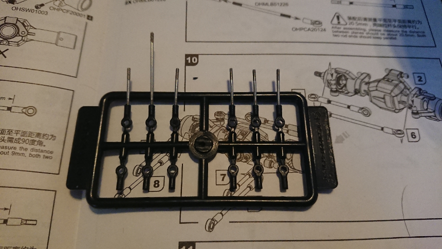

Iemand tips om die Ball end schroeven erin te krijgen?
Ik blijf maar draaien, maar ze willen er niet graag in.
Re: Orlandoo nieuws
Bericht door Gert-Jan » 23 dec 2018 23:05
Smeer wat bijgeleverde vet aan het schroefdraad. Zorg ervoor dat je meteen een hele slag kan maken.
Re: Orlandoo nieuws
Bericht door Wouterb » 24 dec 2018 09:17
Laat (zover mogelijk) de onderdelen waar inschroefd aan de parts tree zitten. Geeft iets meer grip en minder kramp.

Het indraaien van de Ball ends bleef wel een ambetant werkje.
