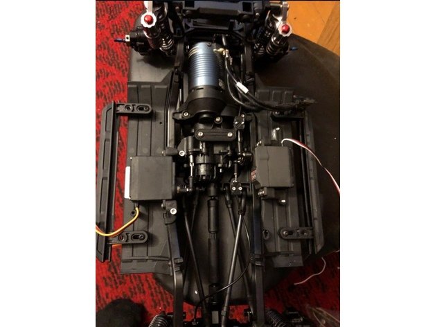

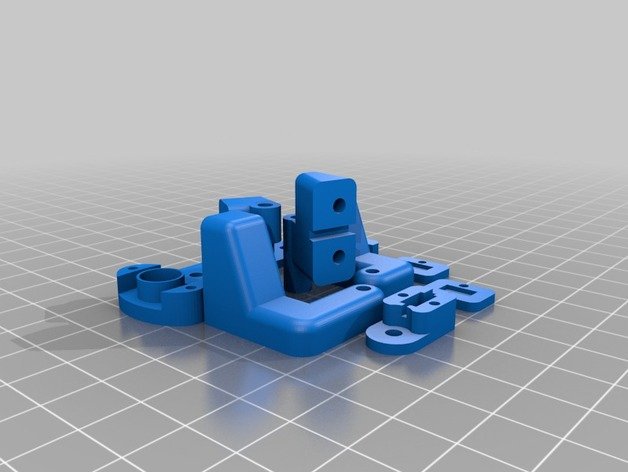

Er is een paar dagen geleden een optie gepost op Thingiverse om de micro servos te vervangen voor normale servos.
Het betreft houders om normale servos te kunnen monteren. En deze zal je zelf of moeten laten 3D printen.
TRX4 standard servo on diffs&speed
https://www.thingiverse.com/thing:3392417
