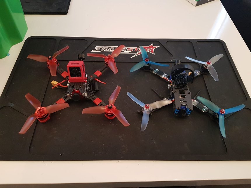

1e 5 inch quad voorzien van een goedkope action cam, Quelima SQ13, slechts €16 maar de kwaliteit valt me echt enorm mee voor het geld.
2e 5 inch quad is ook volledig vliegklaar, enkel nog een mount voor de SQ13 laten printen.
Vanavond kan ik aan mijn 2 inch quad gaan beginnen, die is wat meer geschikt voor de kleinere plekken waar een 5 inch te groot voor is.

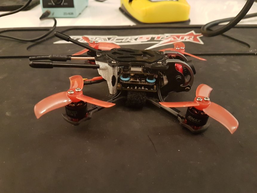

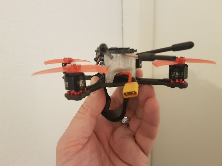

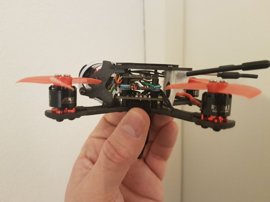

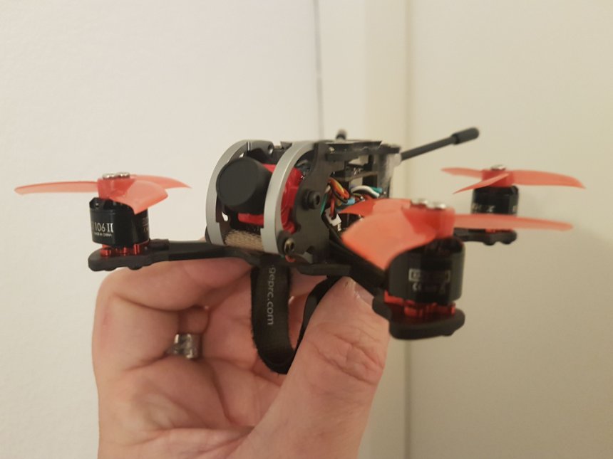

Inmiddels al 3x geprobeerd de BabyHawk-R in 2 inch te bestellen.
elke keer weer ellende, na bestellen toch ineens niet in voorraad etc, en de laatste keer paypal in moeten schakelen om mijn geld uberhaupt terug te krijgen.
Daarna zag ik overal dat hij niet meer leverbaar is of gaat zijn.
Daarom nu maar zelf een 2 inch bouwen.
Heb alles al thuis liggen, heb er alleen even geen rekening mee gehouden dat er geen standoff schroefjes voor de flight controller bij mijn bestelde frame zitten en er extra standoffs nodig zijn voor de VTX.
Dus nu een doosje hardware besteld in de juiste maat, en daarna kan ik hem gaan opbouwen
- GEPRC PX2 Frame
- Mamba F405 mini stack FC + ESC
- VX20 VTX
- Lumenier Micro AXII antenne
- Foxeer Arrow Micro Pro camera
- EMAX RS1106 4500KV motoren
- GEMFAN Hulkie 2040 props
- FrkSy R-XSR ontvanger
Berichten: 774
Re: Mijn FPV Drones
Bericht door Dustin » 22 mar 2019 10:39
Het heeft langer geduurd dan verwacht door een defecte flight controller.
Maar de 2 inch zit in elkaar en werkt.
Hopelijk dit weekend de eerste buitenvlucht doen.
En een aantal weken geleden nog met de 5 inch bij een verlaten fabriek gevlogen:
