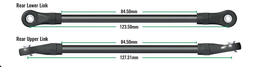

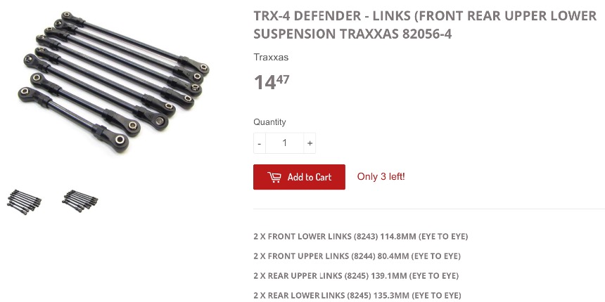

Hmmmmm, je kon toch wel eens gelijk hebben. Gisteren naar de Traxxas winkel geweest en diverse spullen gekocht om de Defender af te maken. Ik had al op internet gelezen dat de stuurservo niet super is dus ook gelijk een betere stuurservo meegenomen.
Bij de gekochte spullen hoorde ook de ombouwkit bij om de veerpoten te monteren. Bij de Bronco zitten de binnenschermen aan de auto vast en bij de Defender aan de kap. Er zit echter een verschil in de wielbasis van beide modellen (kom ik net achter) waardoor ik andere stangetjes moet bestellen.
Deze zitten bij de kit geleverd:
De set die ik voor de Defender nodig heb is echter 12 mm langer (achter):

2x een setje 8245 gekocht. Binnenkort de stangetjes aanpassen

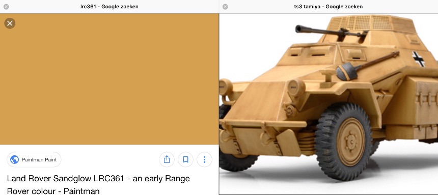

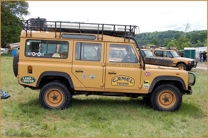

Voor wat betreft de verf, ik heb niet de gele verf gekocht die je veel voorbij ziet komen (Tamiya TS34 Camel). Vind dat op de foto’s een behoorlijke gele auto, beetje cheap.
Heb gekozen voor de Tamiya TS3 (Dark Yellow). Komt m.i. veel beter overeen met de 1:1 Defenders die je op internet voorbij ziet komen. Deze kleur wordt veel gebruikt voor legervoertuigen. Wil het geel met zwart aan de binnenzijde afspuiten zodat deze iets donkerder wordt.
Onderstaand de originele Camel kleur en de TS3 verf op zo’n legerding.
Doel is dus om een kleur te krijgen zoals op onderstaande foto:

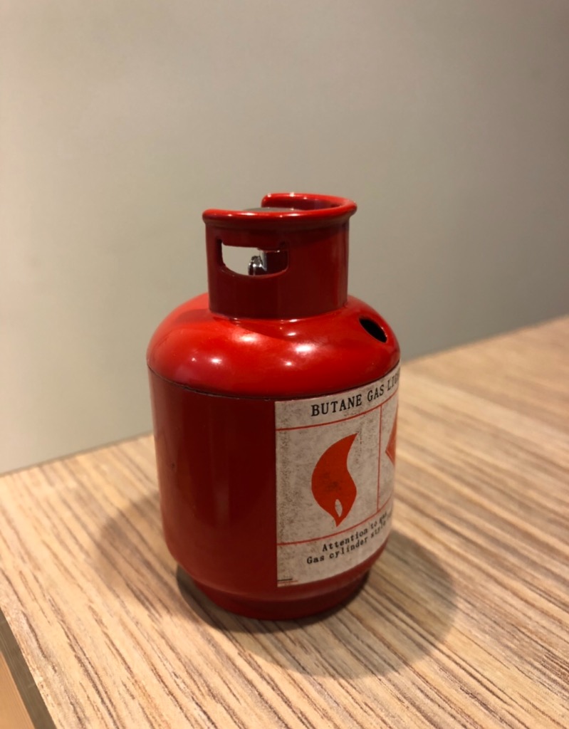

Nog mooi gasflesje aangeschaft:

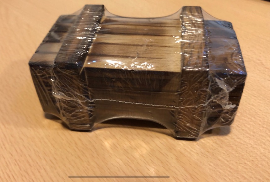

O ja, en nog een kistje voor op het dak
Mag wel flink gewicht op de assen gaat zetten zodat auto niet bij de eerste de beste heuvel omvalt...

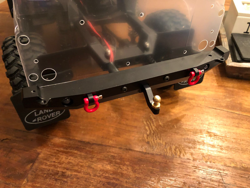

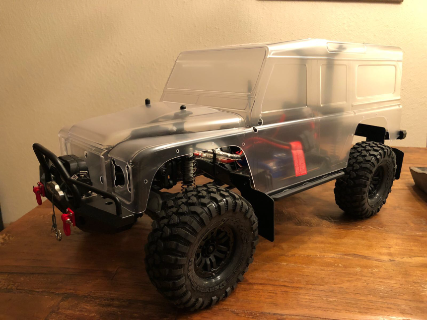

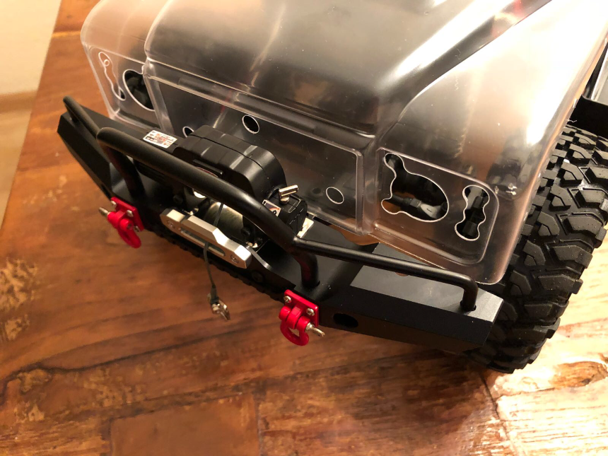

Vandaag de voor- en achterbumper ontvangen. Gelijk in elkaar gezet en op de auto gemonteerd.
Begint al echt op een crawler te lijken. Straks maar eens onderzoeken hoe ik de stroom ga aansluiten. Heb in ieder geval mooie lichtset gezien, die zal er tzt ook wel komen.
De lier werkt met een afstandsbediening. Lijkt mij handig tijdens een no hands of god meeting
Er zijn ook weer wat kleine dingetjes binnen gekomen die straks gemonteerd kunnen worden wanneer de kap gespoten is. Oa ruitenwissers en koplamproosters.

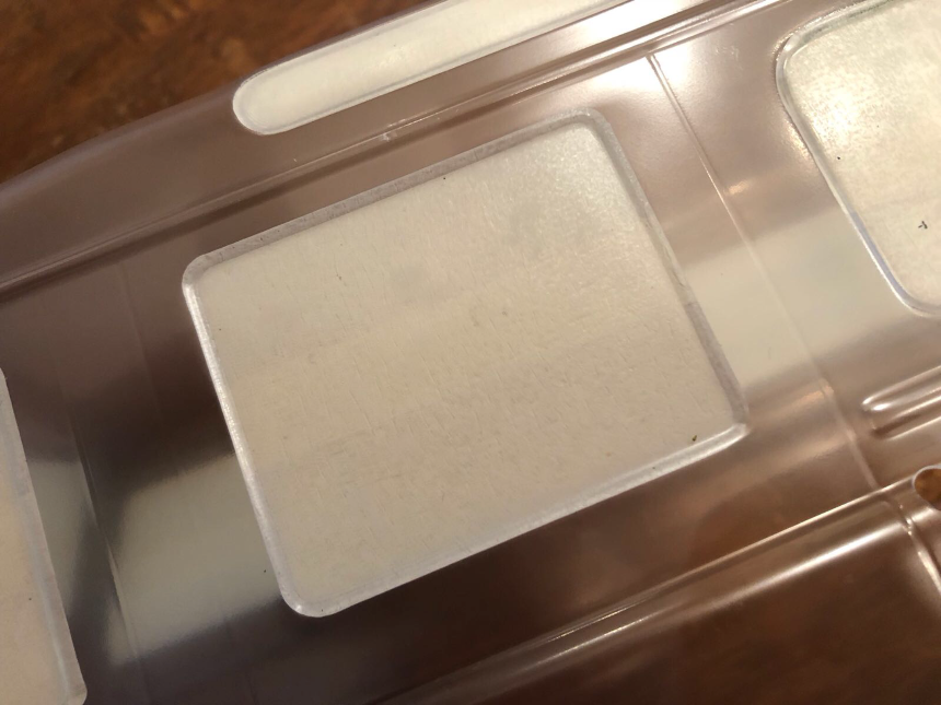

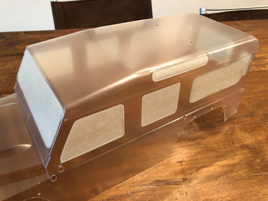

Gisteren voor de zoveelste keer begonnen met de maskers voor de ramen. Had ze er deels opzitten maar was totaal niet tevreden met het resultaat. Wat een FCUK werk zeg
Uiteindelijk ben ik tot dit resultaat gekomen:
Moet enkel nog de maskers voor de achterkant snijden en dan kan er gespoten worden.
Wat je ziet zijn 2 maskers over elkaar. Eerst een masker voor het raam geplakt en daar overheen een 2e masker met een overlap van 2mm. Ga eerst geel spuiten, dan wit eroverheen. Dan 1 masker erafhalen en de zwart spuiten. Dan kan laatste masker eraf en heb ik als het goed is een setje ramen met een zwarte bies van 2 mm.
Heb met tekenprogramma de maskers wel aangepast want er klopt geen drol van de maskers die zijn meegeleverd met de body. Daar ook het randje van 2 mm in gezet zodat er goed te snijden valt.
Voor de liefhebber kan ik pdf van dat bestand hier op forum zetten.

En ik altijd maar moeilijk snijden om een zwart randje maar 2 maskers over elkaar heen dat is GVD een goed en simpel idee. Dat ik daar zelf nooit op gekomen ben.
Ik ga dat voortaan ook zo doen thnx.
Ik voel me eigenlijk best stom nu hahaha

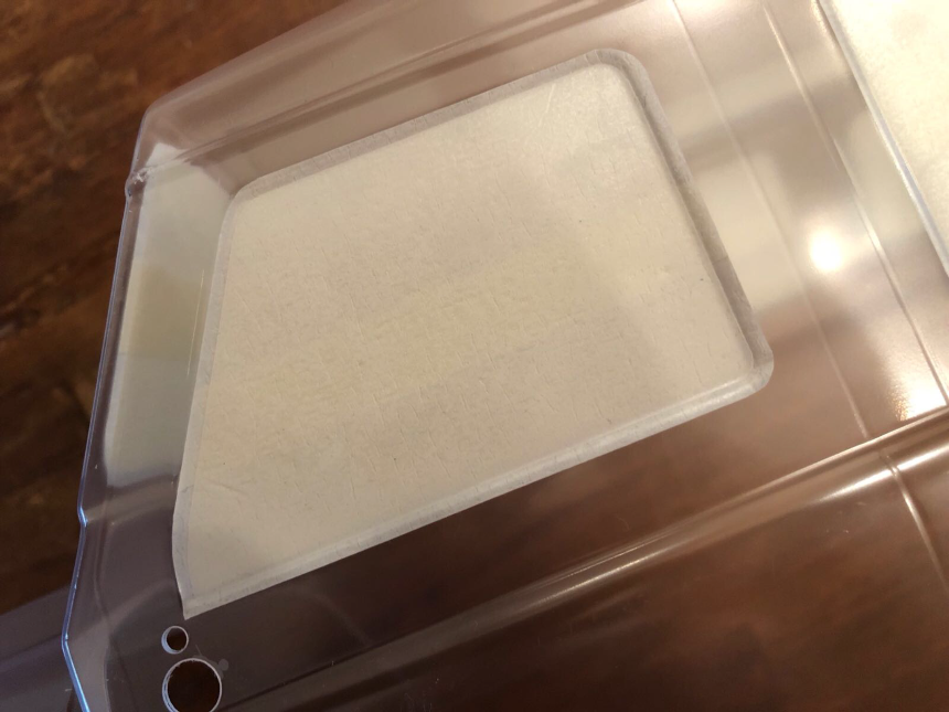

Het kan nog makkelijker om een zwart raamrandje te maken. Namelijk aan de buitenkant. Elke lexan kap heeft aan de buitenkant oversprayfolie zitten. Ideaal dus om de raamrubbers in uit te snijden en aan de buitenkant te spuiten. Zwarte lexan verf en voor een matte look van de rubbers even een laagje Tamiya PS-55 matt clear erover. Heel donkergrijs i.p.v. zwart toont nog realistischer.
Voordeel van buitenkant is dus en makkelijk omdat je gebruik kan maken van afplakfolie die er al zit. En je kan een matte look creëren wat je niet hebt als aan de binnenkant spuit.
Check het YouTube kanaal van Chris de Graaff onder de naam Hemistorm voor hele bruikbare tips m.b.t. lexan spuiten. Beste man is een ware kunstenaar.
